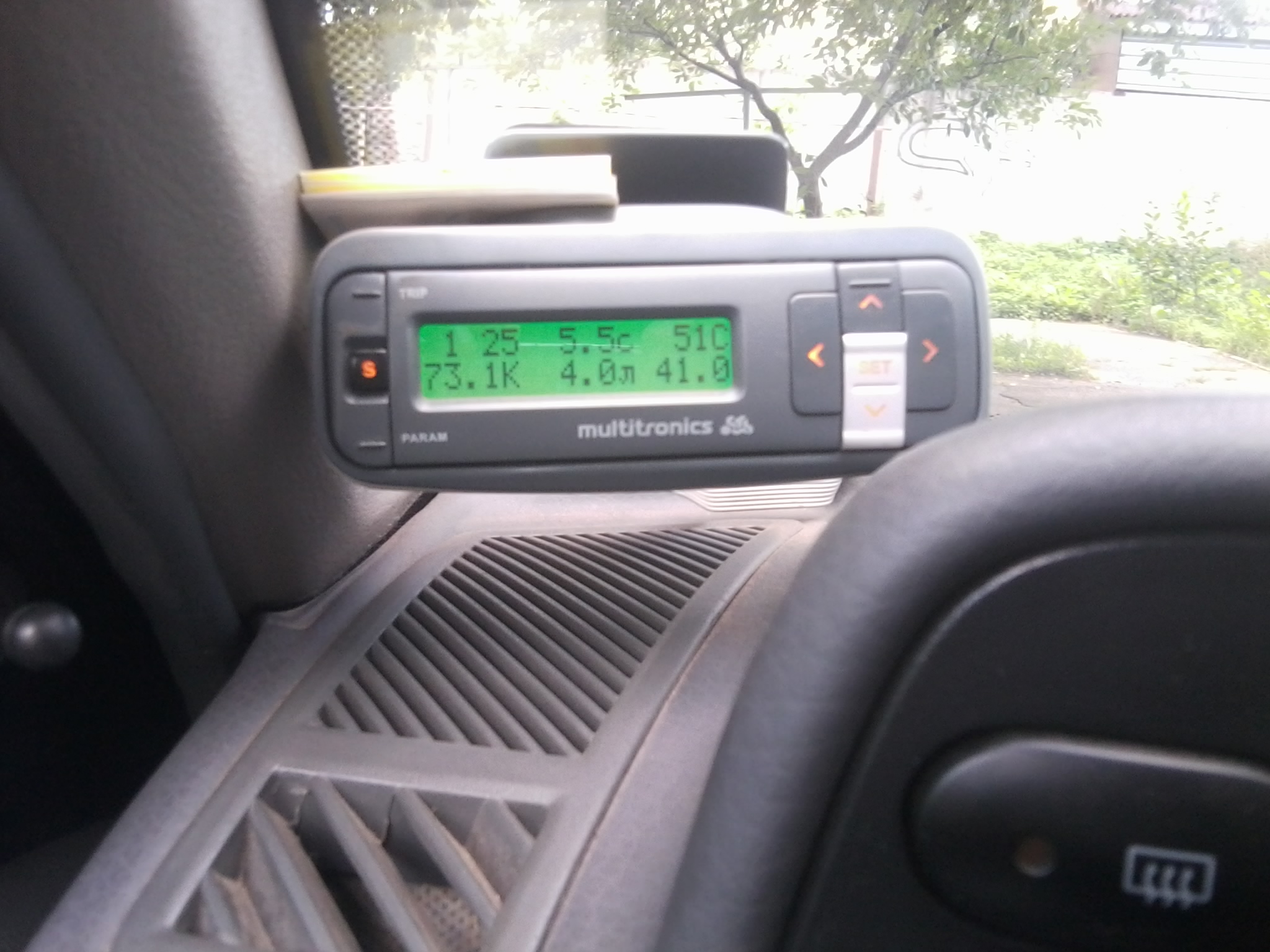

в среднем 50% по городу (пробка на Левобережке)/ 50% по трассе. Мой расход....
всякий электролизеров не ставил, магнитов нет, багажник полный всякого барахла- не успел вытащить после клубной вылазки на море.

Ого! Серёга расскажи как такого смог добиться?
чиповка и стиль езды АА.
А серьезно- чиповка частично решила проблему. Стиль езды- умеренно-агрессивный.
Первый со светофора, после 70 перехожу на 5 передачу, торможу двигателем- так и катаюсь.

Интересный расход.
У меня после Чип от Intel-а и примерно таком же стиле еды. Правда по центру Харькова и на не большие расстояния по 5-10 км с горками. Меньше 10 л не получается. И это без кондиционера. В среднем БК показывает 10.4 на последней заправке. По трассе 6,5-6,8 по 110 км/ч по спидометру.
Если у тебя действительно такой расход может тогда откроем ветку, в которой будем описывать способы экономичного вождения - я думаю это будет полезно всем.

Ну отличный у тебя расход! Чиптюниг. у меня не чипованная. никто тут этим не занимается.
то есть на тупой стоковой прошивке+водород вот так, как я написал.
да, ещё колеса R70 (подвернулись осенью по случаю недорого), а надо бы R60. на этом тоже около 10% мощности теряется, а значит, и расход повыше.

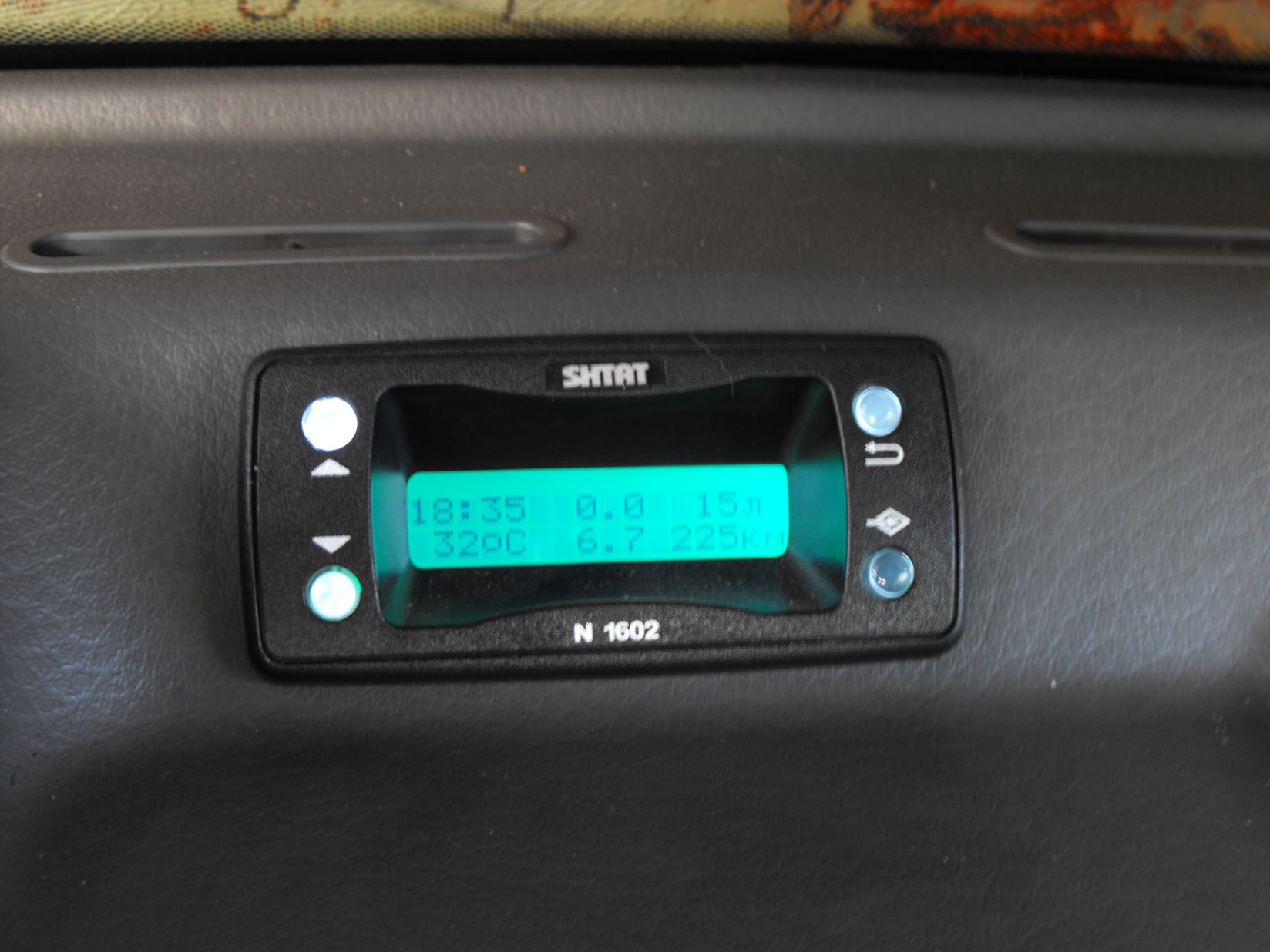

И, действительно, ездить надо уметь чтобы проявить возможности экономии авто. быстрый разгон - дальше просто поддерживаем равномерное движение, по возможности на более высокой передаче. кто видел цифры на бортовике во время разгона на 2-3 передаче - тот поймет о чем я.
Я замеры делал для скорости по трассе 90 км/ч.
на скорости около 70 расход около 4,7/100 (это средние). мгновенные показания варьируются около 4,1 - 4,9. но я обычно так совсем уж медленно не езжу.
на скорости около 60 средний расход 4,1 - 4,5. (было где проверить, тут у нас много нас. пунктов по трассе до Кишинева, ограничение до 50 по молдавским правилам, +10 не штрафуют :-).
последнюю неделю катаюсь по городу - выше 6,7 не поднимается. (может потому что я лямбду поменял, старая работала но уже медленно). вот прямо сейчас сфоткал (солнце в стекло, немного размыто, но видно, средний расход посередине в нижнем ряду)
интересно, что будет если к этому добавить ещё и чип-тюнинг? потому что есть мнение что стоковая прошивка не дает сильно экономить, но, с другой стороны, в прошивку заложены параметры долговечности двигателя, и просто обеднение смеси может привести к быстрому выгоранию клапанов и другим проблемам. водород же дает некоторое повышение мощности за счет более полного сгорания бензина, отсюда и экономия. Такое вот мое мнение.
ЗЫ. совсем забыл упомянуть - как-то решил попробовать, действительно ли водороду пофиг октановое число. залил 76, литров 5, разницы с 92 не заметил. так и езжу на 76. никакой детонации. ездит как ездила. так что приведенные цифры для 76 приднестровского бензина.
ЗЫЗЫ. ежли недайбог кто подумал что мне свою машину не жалко - сильно ошибся. тютюля ведет себя достойно и вкусную нямку ей очень даже хорошо.

Чтобы не быть голословным, привожу показания БК после поездки на дачу (50-трасса, 25-город). Показания точные, так как после заправлял полный бак: комп показал 370грн, влезло до второй отсечки 367рн.
Итого: 1,25 часа время 5,5л/100 расход 51км/ч средняя скорость
73,1 км 4,0л выпалил 41грн потрачено
И это не рекорд, а система. Скорость город 60-70, трасса 90-100км/ч. АИ92 Беларусь от Лукойла.

Машинка чипнутая ?
Когда Ростику после заявлений о уменьшении расхода после чиповки около литра задал вопрос, будет ли он у меня 4,5 литров, в ответ была тишина.

не знаю, у меня бортовик- 5,9 л/100 км рисует.
