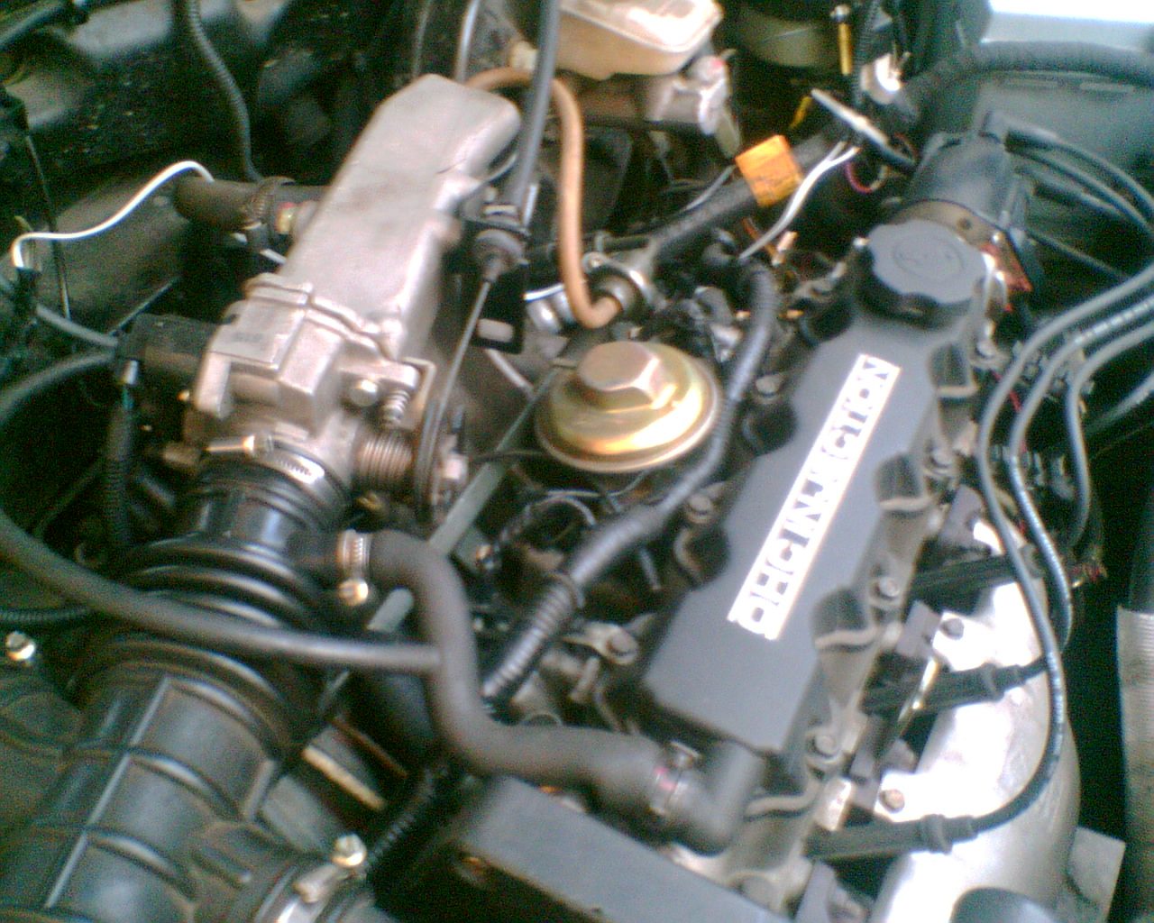

То Паша - расход неоправданно большой. читай мои изыскания на эту тему. Кста - уже есть опыт установки клапана ЕГР на ксю с чего бы вы думали......... С ГАЗЕЛИ!!!!! правда нужен переходник. но эта процедура позволяет обойтись без перепрошивки , что я и рекомендую, всем , особенно 16 кл. моторам. Так что , кто нить приедет в гараж ко мне , на бесплатную замену клапана. Ну у ТОШИКА все в порядке - повезло , клапан рабочий попался , кста как и у БАРСЕГа. А вот у Андрея , по моему не вполне... Андрей , отпишись мне плз.
Вот нашел в книжке этот клапан,там 2 отверстия, если я не ошибся, так что там надо закрыть прокладкой квадратное отверстие?
а если просто шлангочку отсоеденить не поможет, чек загорится?
Прокладкой закрываем прямоугольное отверстие , т.е. просто его не вырезаем и все.... Но прежде , я бы посоветовал все же заменить родной клапан , на б\у опелевский , благо этого добра на разборках ВАЛОМ, и дешевле будет....
ЗЫ. Если просто отсоединить и ОБЯЗАТЕЛЬНО ЗАГЛУШИТЬ болтиком шланг, то это все равно не гарантирует ГЕРМЕТИЧНОСТИ САМОГО КЛАПАНА , а не забывайте , что во впускном коллекторе у нас РАЗРЯЖЕНИЕ , а в ВЫПУСКНОМ - ПОВЫШЕННОЕ ДАВЛЕНИЕ ВЫХЛОПНЫХ ГАЗОВ, да еще и с температурой какой....
ну допустим я заменю на опелевский, ведь все одно газы на больших оборотах буду поступть. А по поводу паронитовой прокладки это тведое такое, немного гибкое (ломается если сильно согнуть) и похожее на пресованый азбест с чемто, обычно окраска серая в светлые точки - это оно?
да это оно!!!! Просто Интел , знаешь , вот на встрече , я видЭл, две одинаковые 16 кл. машины , у ТОШИКА и у АНДРЕЯ. У ТОШИКА - расход в нормае , а у АНДРЕЯ - 12-13 литров. Даже у меня после перепрошивки, расход упал , но все равно был более 10 литров. А все кардинально изменилось после заглушения этого клапана (не забывай - у меня новая прошивка без него ИЗНАЧАЛЬНО). Значит , я вполне могу допустить то , что эти клапана и есть причина повышенного расхода , потому как у моего брата (ака БРАСЕГ) такая же машина как у меня , и он с самого начала жрала до 9 литров. Брали с разницей в 2 недели. т.е. НОРМАЛЬНО РАБОТАЮЩИЙ клапан , снизит расход, так же , как и его устранение вааще!!!!!! Вот я и предлагаю , на шару попробовать 16 кл. замену этого клапана. Я его себе год назад купил , но он не подходит на 8 кл. моторы , а на 16 кл. в самый раз. Но что то никто не пишет пока что... sad.gif
Toshik
niki, ну мне то без толку к тебе ехать!
ну тебе естессно , да , разве , что поменяться с кем то клапанами ЕГР rolleyes.gif
Я б с радостью в твой гараж бы заехал (СТО) ток разлучают сотни км, вот и приходится пытаться самому крутить че нить ну не без твоей помощи конечно.
так а зачемм ко мне ... прозвони по харьковским разборкам , опелевским , этот клапаночек , он ставился на Астры, Вектры А, Кадеты , Асконы .с моторами С16НЗ, С18НЗ - 1.6 -18. моноинжектор. Я в Киеве его купил за 30 грн. и поменяй , прямо там же.. на разборке... Ты жв книжке видел , там ничего сложного нет....
sanec
Коля так расход понизился?
Да , 8 литров на сотню по городу - теперь я счастлив.... smile.gif Уже 3-й день такой расход....
sanec
Masal
И мошность при этом не понизилась?
нет , не изменилась , а если ахочу , то резистор в сторону обогащения закручу , и буду летать , шо 2.0 smile.gif
барсег
ПревеДД БарсегГГГ!!! Ты забыл , что обязался меня еще полгода БЕСПЛАТНО , т.е .ДАРОМ, поить самым лучшим кофе на Пилоте , с сахаром...
sbu
У меня клапана ЕРГ нету в принципе, но расход меньше 11 л бывает только летом при умеренных пробках. Так что причина повышенного расхода думаю не только в нем.
а как может от этого мощность понизиться, ведь это все одно что свое гавно еще раз пережевывать, а вот толк будет или нет ...?
Коля, ну тогда такой вопрос, клапан ведь открывается на больших оборотах (правда я незнаю что для него бельшие обороты, сколько это 1200 или 3000 или выше), ну а как ты ездиш все врмя на низах или крутиш моторчик побольше, это я лично что бы понять для себя, и ты восновмном по пробкам ездиш или нет, хотя киев он никогда без пробок не бывает вроди как.
ex_Dancer
падажжите, у меня вроде этого клапана ваще нет. такое бывает? или я плохо смотрел?
ПС ники, см личку
ПС ники, см личку
да я вот тоже по книжке глянул, на 8 клапанных чет ниче не сказано и не видно, я тоже чет не понял, у Коли ж 8V

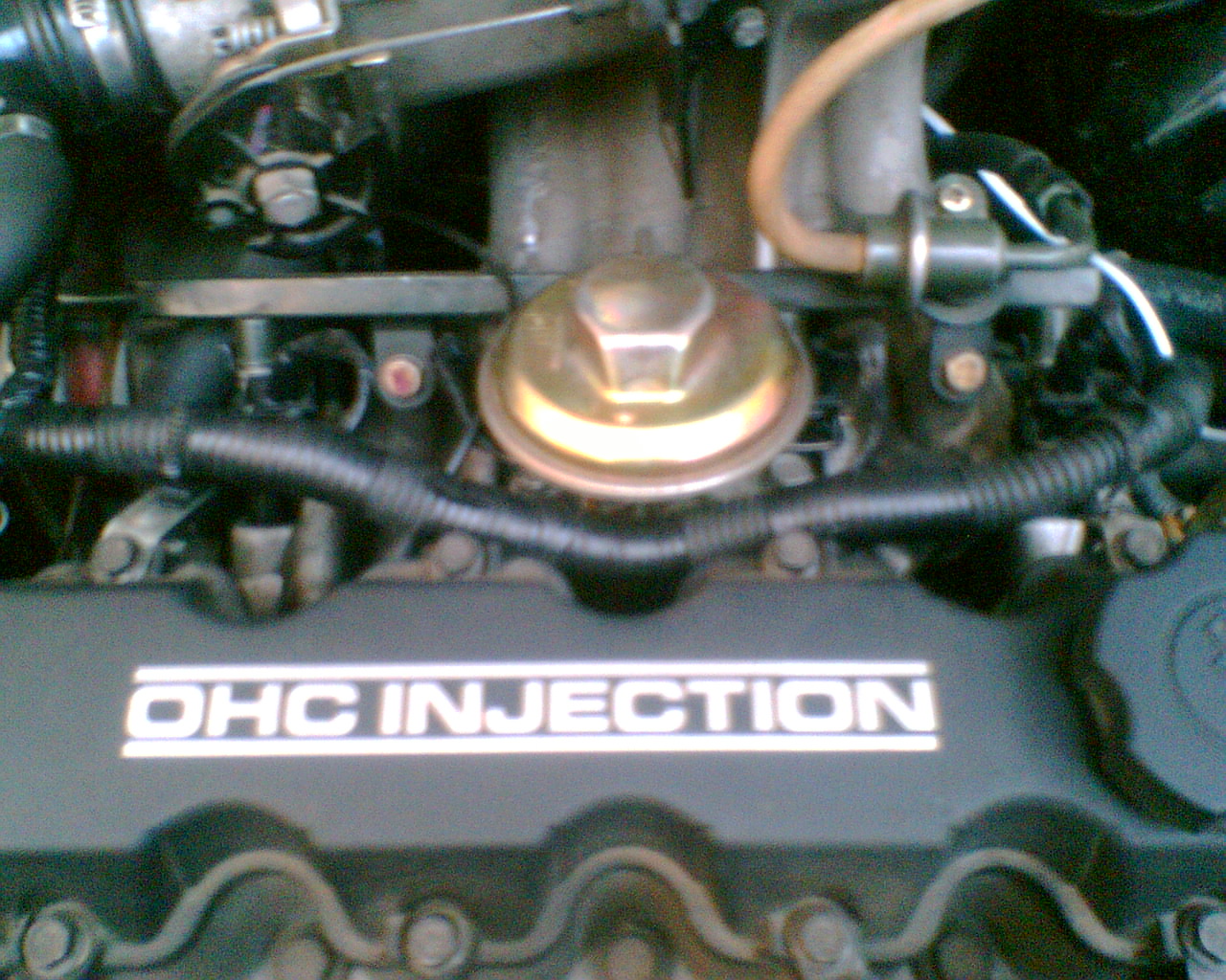

Народ!!!! Спокойно!!!!!!! Этот клапан еще на Опелях начал ставиться с 1987 года , на Асконах , кадетах, с мотором Е16НЗ!!!!!.(1.6 - 8 кл)
Придумали его америкозы , на их Шевролетах V8, где на каждый ряд в 4 цилиндра стояло по одному блоку моноинжектора, етих клапанов стояло тоже 2 штуки , по одному на 4 цилиндра. Это на машине 1980 года , с объемом 5.7 литра.
НА 8 кл. ксю , вначали их не ставили, но потом , с повышением требований по токсичности выхлопа начали ставить эту приблуду , и притулили Лямбду. ТАк что на 8 кл. машинах с 2002 года выпуска , этот клапан есть!!!
Вчера отсоедеинил шлангочку от этого клапана, так машиная как мне показалась стала трохи резьвей и экономней (наблюдения по БК), а седня чет с утра мне так не показалось, я уж обрадовался вчера.
Так вот вся суть именно в заглушении этого клапана НАПРОЧЬ!!!!! То , что ты снял шланг , это незначит , что ты напрочь разъединил впускной и выпускной коллекторы!!!!!! Через неплотность самого клапана , часть газов все равно может подсасываться во впускной коллектор , даже при отсоединенном вакуумном шланге!!!
да тоже такие мысли есть, но надо дождаться выходных, может в гараже у отца поковыряюсь, а вот трубку надо затыкать, если я от клапана отсоединил? на холостом ходу попробовал вроди подсоса нет, а как на больших оборотах незнаю.
Когда клапан заглушу, тогда то я сное дело я шлангочку одену, а вот сейчас надо в нее что нить вставить? Нигде не могу найти схему принципа работы, что бы проанализировать.
Ну я ж уже выкладывал принцип работы. смотри выше!!!!!
Единственное .что могу добавить , из личных наблюдений опелей , и ксю , что отверстие для забора вакуума на этот клапан , стоит НЕ В ЗАДРОССЕЛЬНОМ ПРОСТРАНСТВЕ!!!!!!! Это отверстие расположено в 2 мм. от дроссельной заслонки, в сторону воздушного фильтра. Т.е. на ХХ. там разряжения фактически нет , или оно минимально - зависит от начального открытия дросселя. А вот при дальнейшем открытии дроссельной заслонки, рязряжение во всем тракте расте, и естессно этот клапан открывается, при том совсем чуть чуть. И еще , в самой диафрагме клапана , есть отверстия , для связи внутридиафрагменного пространства с атмосферой. некоторые принимают это за негерметичность диафрагмы , но это не так. Т.е. определенный подсос воздуха уже предполагается , и соотв. ЭБУ учитывает это при считывании данных о разряжении с МАР сенсора , на определенных режимах. Кста , как и в системе вентиляции бака - там точно также.
ЗЫ.Шлангик на ЕГР естессно необходимо заглушить.
