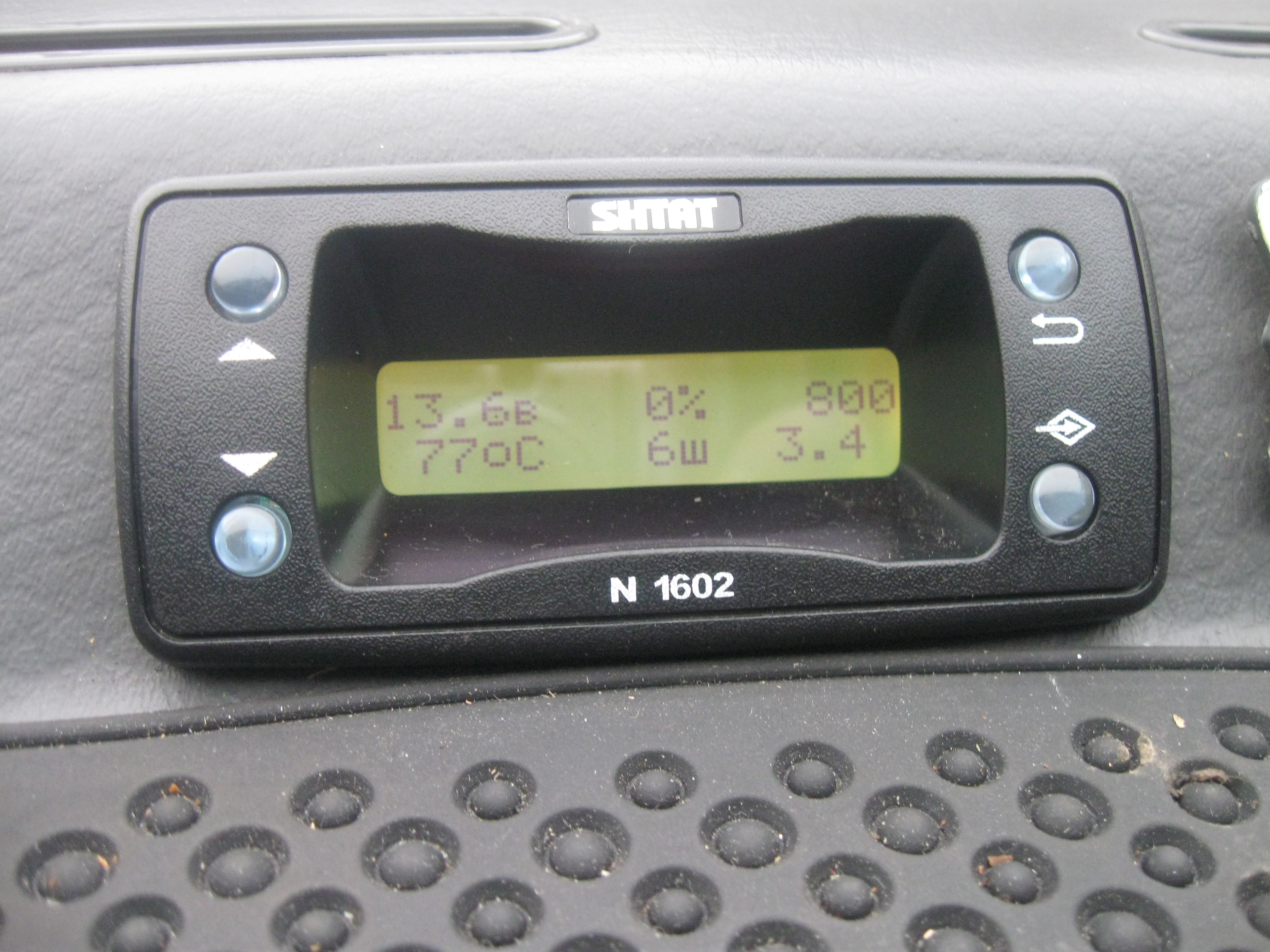

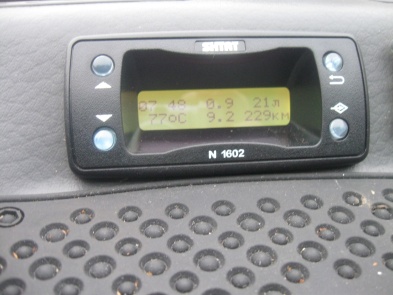

Лично у меня;
Нажмите для просмотра прикрепленного файла Нажмите для просмотра прикрепленного файла
выставляется бортовым компьютером.А можно ещё поставить опелёвский термостат.
