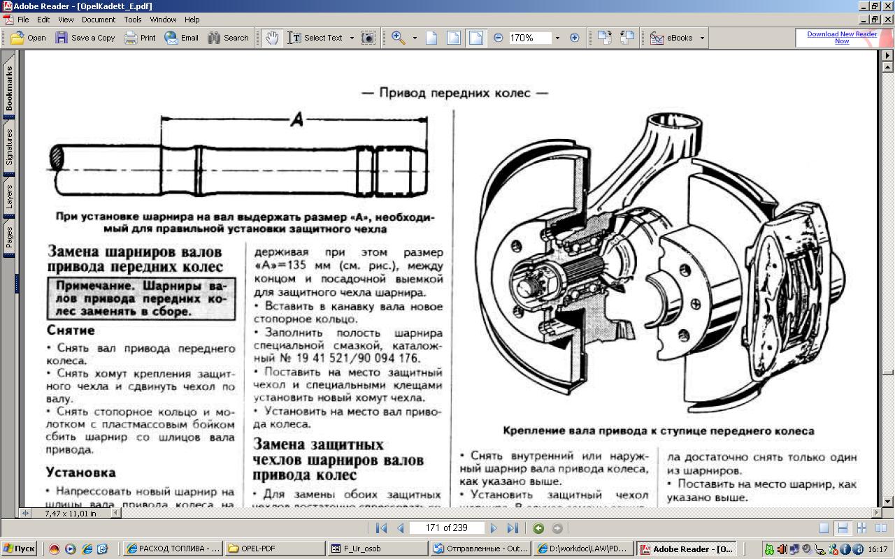

Цитата(niki @ 23.4.2008, 16:18) *
[rem attachment=1210:st1.JPG]вот нарыл в книжке по опелям (кадеТТ Е )[rem attachment=1209:stupitsa.JPG]
рассмотрел. Спасибо.
всетаки 10 кгс/м
