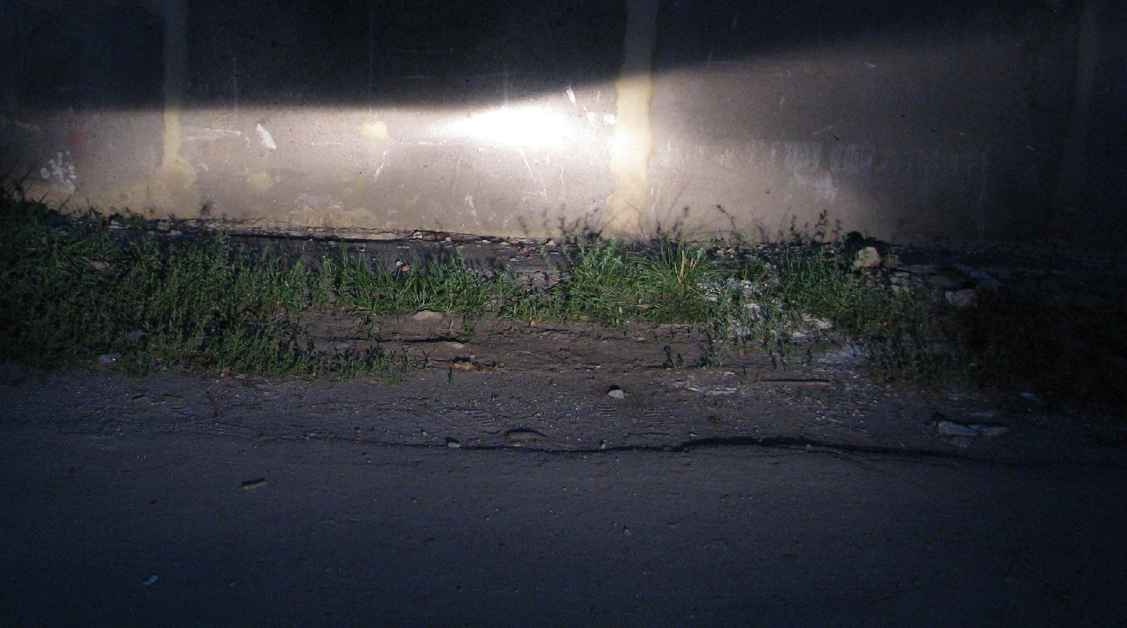

vovova
Как и обещал - фото света от DEPO:

Стоят Осрамы, свет побелее, а рваные края еще сильнее проявляются. Прокладок не ставил.
сегодня видел эту самую оптику DEPO пара стоит 700 грн. Как хозяин говорил, что DEPO это хороший производитель, и типа глюка черных очков не будет.
