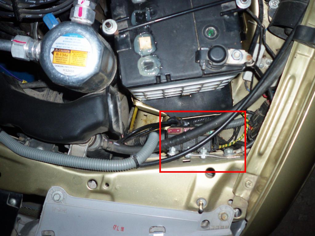

Не хочу создавать новую тему, но вопрос касательный. Собираюсь поставить реллюшки, дабы разгрузить ручку переключения света и контакты замка, где советуете вмешаться в проводку??? Что бы красиво и культурно а главное правильно.
Из того что сам надумал:
- либо реллюшки под капотом (но там как то мокро-грязно не хочеться, но минимум переделок) где разьемы на левом крыле и возле аккума;
- либо под приборкой собрать еще блок (трудозатратно, тянуть гофру через весь передок но зато сухо и доступно).
ПыСы: лампы накаливания Осрам 50+, хочу либо филипс или помощнее, планируеться при нескорых финансах Депо и ксенон
Я тоже собрался релюх поставить - думаю буду делать ещё одну панель предохранителей/реле в районе аккумулятора (там как раз место вроде есть).
А саму панель можно от новых лад взять - вроде цивильно выглядит и закрывается на глаз неплохо...
Только я пока соберусь ещё...
roma
Стоят уже пол года, нормально сухо там.
Ага, спасибо.
Насчет лады не думал, искал от матиса, там коробочка небольшая, но не знаю тоже где ее закрепить!
