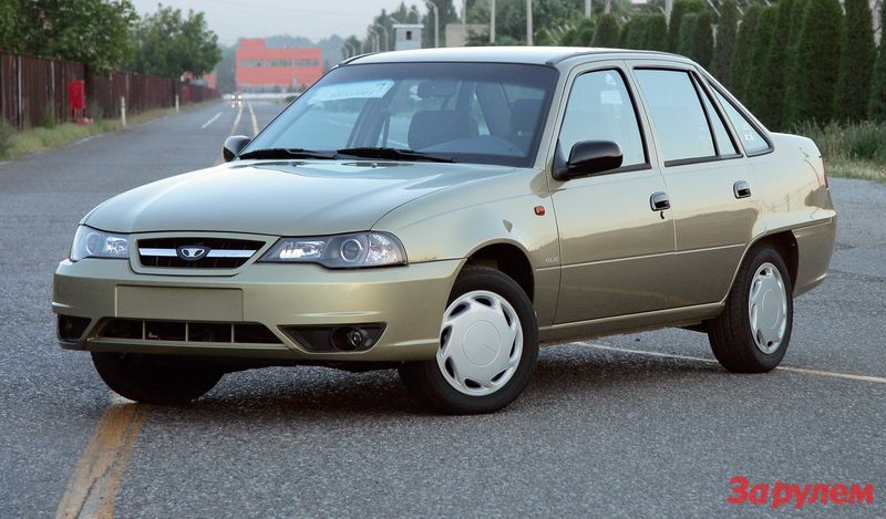

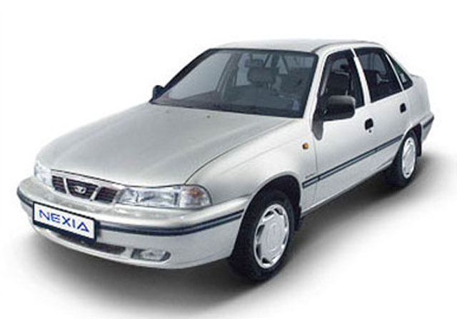

N100
N150
Фары полностью отличаются.
У N100 лампы H4
У N150 раздельный ближний и дальний свет и стоят линзы.
По нормальному в любом случае нужно делать разгрузку дальнего и ближнего света, для N100 этого хватит с заменой ламп на Osram, а для N150 нужно смотреть еще в первую очередь на линзы, часто отражатель выгорает.
для хорошего света:
Н100:
экстрим вариант- замена оптики с Н100 на Н150 (тянет за собой замену обоих бамперов, решетка радиатора), и замена линз на более качественные, установка ксенона или LED. кстати там штекера ламп идут на штатную проводку.
вариант попроще- замена штатной оптики на Депо и установка ксенона. Депо немного устраняет темные пятна- но полностью не решает проблемы. Ксенон в данном случае также сгладит пятна.
самый простой вариант- замена ламп на ксенон или LED. станет ярче свет, но не уйдет проблема темных пятен.
н150:
экстрим вариант- замена линз на более качественные, установка ксенона или LED.
бюджетный вариант- замена ламп на ксенон или LED.
продавцы уверяют что LED лучше ксенона- сам не сравнивал, поэтому утверждать не берусь.
сравнивал- галоген стандарт, галоген Osram Cool Blue, ксенон. Ксенон победил.
у меня стояло, на Н100- фары депо, биксенон Michi 5000К- свет был на порядок лучше чем, на галогенках. Но темные пятна были незначительно выражены.
