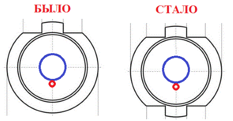

Нарыл: Важная деталь: ксеноновую лампу нужно ставить электродом вниз. Это позволит избежать тёмного «клыка» на световом пятне перед машиной. Мне для этого пришлось немного покалечить цоколи ламп – выступ был сделан с противоположной стороны, поэтому пришлось делать идентичный с другой (см. картинку). Цоколь у ламп из хрупкого пластика, потому я сделал небольшие запилы напильником и обломил ненужные края цоколя пассатижами.
