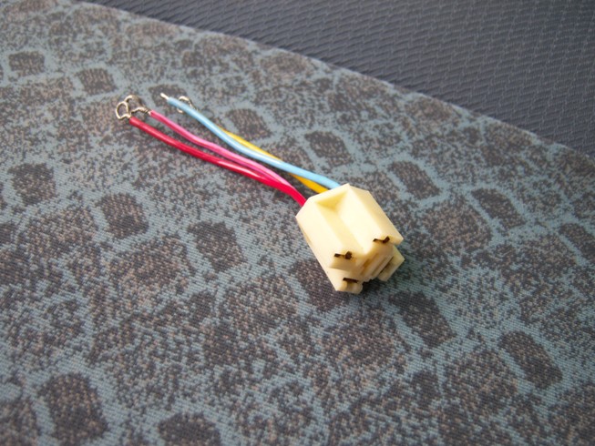

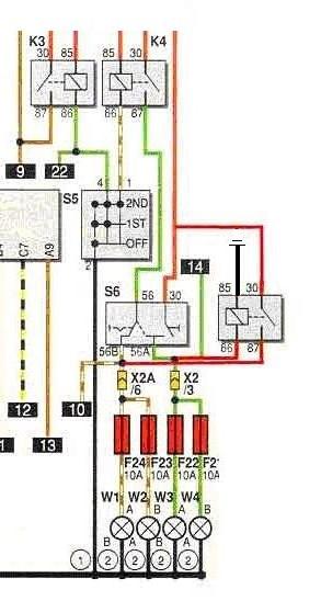

Masal

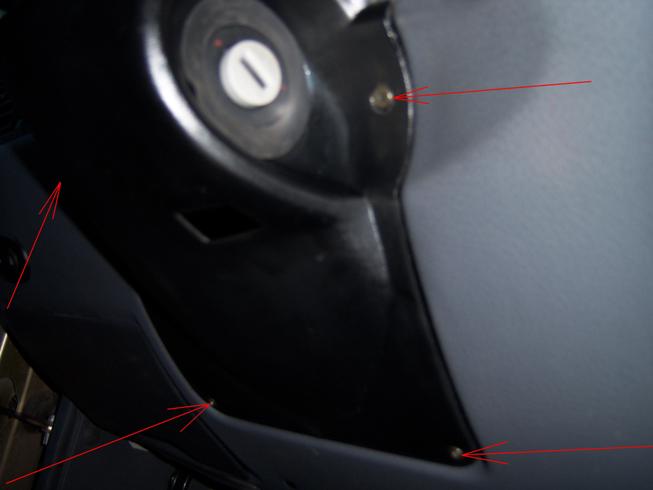

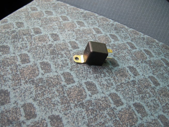

Наконец-то я осуществил свою идею, при включении дальнего света – ближний не гаснет. Выкладываю фотоотчет о проделанной работе:
Для такой переделки мне понадобилось:
1) 4х контактное силовое реле (подходит от ВАЗа) – стоимость 8 грн.
2) разъём для него с проводами (продается там же где и реле) – стоимость 2 грн.
3) изолента (была в наличии)
4) отвертка
5) пояльник
Порядок работы:

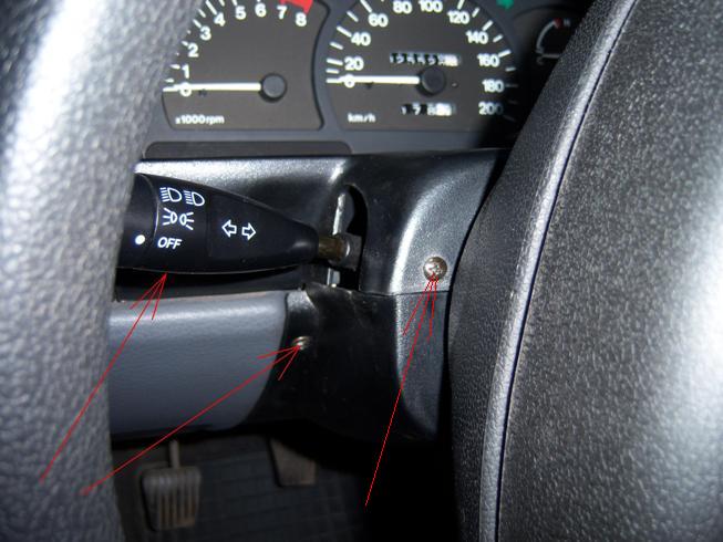

снять кожух рулевого вала: крепиться саморезами (на фото все саморезы обозначены стрелочками)
Нажмите для просмотра прикрепленного файлаНажмите для просмотра прикрепленного файла

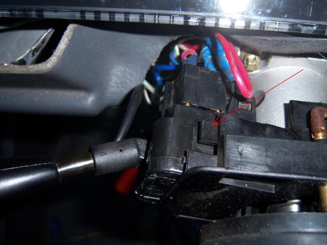

вытаскиваем подрулевой выключатель габаритов и фар (для этого необходимо нажать на защелки),
Нажмите для просмотра прикрепленного файла он подключён двумя разъёмами S5 и S6, ищем на них интересующие нас контакты, они все подписаны 30 – красный, 56А дальний свет – белый с зеленым (не нужно путать с белый с синим я сначала перепутал), 56В ближний свет – белый с коричневым.
подпаиваем наше силовое реле к проводам, согласно схеме (можно параллельно, зачистив куски провода, можно просто перекусив и зачистив провода, тогда заизолировать можно будет термоусадкой)
Нажмите для просмотра прикрепленного файлазаизолируем контакты, один из контактов кидаем на массу.
устанавливаем в разъём реле.
проверяем что получилось, на предмет того, что что-то не туда припаяли и/или где не заизолировали контакты
проверяем работу ближнего света и дальнего.
если всё работает, собираем в обратном порядке.
Есть еще один вариант, просто перемыкаем контакты 56 и 56В, как писал Vovova, но в таком случае мы увеличиваем нагрузку на желтый провод, подходящий к контакту 56.

vovova
Цитата(vuk @ 21.5.2008, 15:57) *
Прошу прощения - схему я не видел - о каких релюшках идет речь? Разве в ксюхе как в запорожце весь ток через подрулевой переключатель идет?
В подрулевом выключателе реле нет, но есть в выключателе фар. Там ток маленький, который дает команду релюшке (реле) включать мощные потребители.

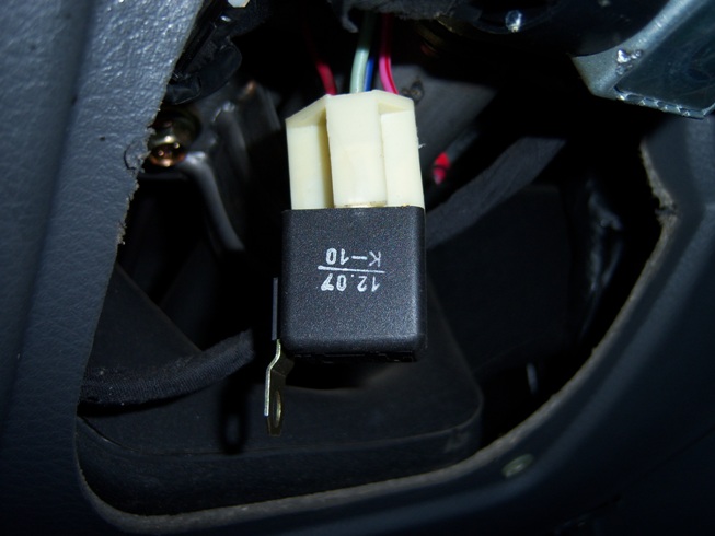

тут вот пофоткал свой свет. вот что получилось
птф - Hella Micro DE
релюшки на ближний и дальний свет, у нас в машинах не стоят они, вся нагшрузка идет через подрулевой выключатель, а вот противотуманки через релюшку.!!!!!!!!!
Кто не верит посмотрите схему, или включите свет и послушайте, щелкает ли что нибудь при включении, если нет - то ... .

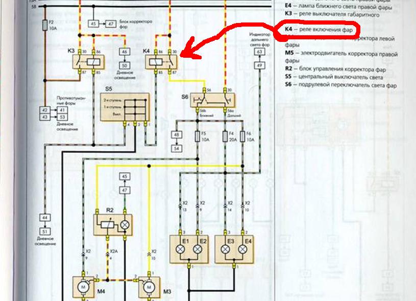

vovova
Во первых: реле на включение фар стоит в нексии. Не на ближний и дальний, а на включение фар. А вот в переключателе "ближний-дальний" его нет.
Во вторых: реле - это тот же выключатель, только он срабатывает не от нажатия пальца, а от подачи небольшого тока. И если сам выключатель устроен так, что он
1. справляется с нагрузкой в момент включения
2. позволяет установку более громоздких контактов
3. не требует дополнительной защиты от поражения
4. не требует уменьшение потерь при передаче на большое расстояние
то установка реле не обязательно, даже лишняя.
Вкорне не согласен!!!!!!!
описываю полностью систему в ксю!
реле фар у нас есть, НО, оно только то и всего включается от замка зажигания, дальше после реле подается на контакты подрулевого выключателя, через которые при замыкании идет НАПРЯМУЮ к лампам фар через предохранители 10 ампер F5 (ближний) и F6 (дальний).
Что касается СПРАВЛЯЕТСЯ, то тут до поры до времени, любой контакт со временем пригорает, после чего начинается нагрев контакта, при этом теряется мощность, нагреваются контакты и вскоре выплавляются, это скоро может по разному сказаться, все зависит от качества контактов. Дополнительные реле ставятся непосредственно перед лампами ФАР, а нагрузка подрулевого выключателя падает до мощности потребления катушки релле (мизирно мало) - тем самым подрулевых выключателей хватит на всю жизнь, потеря тока в проводах уменьшается до минимума, лампы светят ярче.
Все кто с этим не согласен - берите в руки эл. схему нексии и изучаем где стоят с завода релле, далее учим матчасть, и с помощью формул можно просчитать потерю напряжения в проводнике, имея сечение провода и длину проводника.
Проверено на класиках 1980 года выпуска, когда проводник еще не экономился и ставились можщные провода, со временем менялся подрулевой переключатель именно по выше описанной причине.
Противотуманки сам ставил и поставил реле возле АКБ, после релле мощные проводники, кто хочет (но в городе Харькове) может померяться со светом моих противотуманок и своих, которые идут с завода, сразу ощутите разницу свечения.

На простом примере показываю, как может выглядеть схема включения света с реле.

Эта схема и есть подтверждение что ты пропустил курс физики в школе, если не ошибаюсь 8 класс, вдумайся о чем я и писал, что вся нагрузка идет через контакты подрулевого выключателя, а реле не даст всего лиш включить свет без включенного зажигания!!!! Ведь после реле +12 В током в 10 ампер проходит через контакты подрулевого выключателя (S6), прямиком идет на фары!!!!!!!!!!
И кто тут кого заблуждает. biggrin.gif biggrin.gif biggrin.gif Надо уметь читать элементарные электрические схемы! Учите мать часть, как сказал один умный человек. Если тебе становится не понятно, лучше спроси людей, которые в этом разбираются, так же можно и меня попросить, и я нарисую схему с релле, которые надо ставить дополнительно
Как реле ставить я сам могу научить. Противотуманки ставил сам. В таких схемах разбираюсь.
От того, что ток проходит через контакты подрулевого ему от этого жарко не становится. Контакты портятся от размыкания и смыкания под нагрузкой. Я не беру случаи, когда лампы ставят с мощьностью в два раза превышающие рекомендуемые. С дури можно все попалить. В таком случае доп.реле становится необходимостью. А если кто-то раз в месяц включит и выключит дальний, то парится по поводу установки доп.реле не стоит.
AlfaNick
Так разговор как раз о том и шел, чтобы ставить мощные лампочки или совмещать ближний+дальний. И что через контакты действительно идет большой ток.
Ты же, vovova, писал что
Цитата
В подрулевом выключателе ток маленький, который дает команду релюшке (реле) включать мощные потребители.
И тебя вполне корректно поправили, а ты обиделся. Ну может intel чуть перегнул в объяснениях, я думаю он не специально wink.gif
Я понял с чего весь базар начался. Был вопрос о подрулевом переключателе, я написал "подрулевой выключатель", а сам думал о "выключателе фар". Это моя запарка. Сейчас подправлю, что бы других не путать. Обижать ни кого не хотел.
AlfaNick
vuk
Вобщем, релюхи надо ставить! Еще по опыту запора: при такой схеме подключения пару вольт точно падает. По поводу выключателя/переключателя могу заметить, что есть еще такая штука как переходное сопротивление контактов. При токе в 4,5А это совсем не мелочь.
