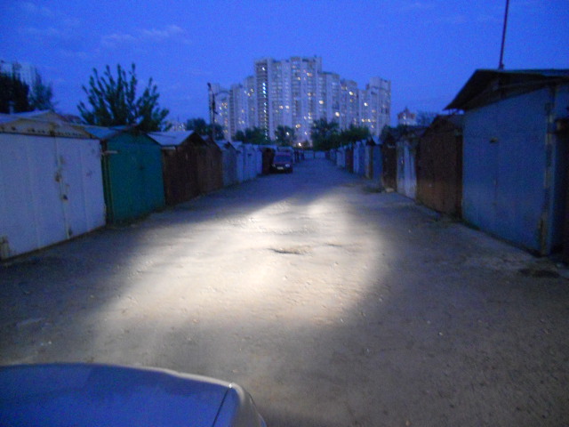

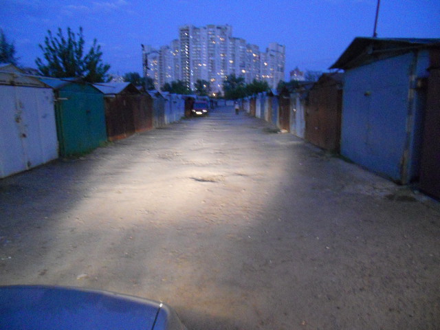

 Вот и я вчера стал обладателем нормального света!!! Купил фары DEPO без корректора-цена двух фар-620грн.Немного повозился с установкой корректоров.По времени потратил почти целый день.Результат выставляю на всеобщее обсуждение.Фары   DEPO лампы OSRAM NIGHT BRICK. Фары подняты на максимумНажмите для просмотра прикрепленного файла Фары опущены на минимумНажмите для просмотра прикрепленного файла
Если это ближний свет то plus.gif мне очень понравилось.
А больше всего мне понравился синий небесный фон и многоэтажка. Фото отличное.
В ДЕПО стёкла рыфлёнка или гладкие?
Это все ближний свет.Стекла рифленые.После стоковых фар я прозрел.Когда фотографировал на улице были сумерки.
