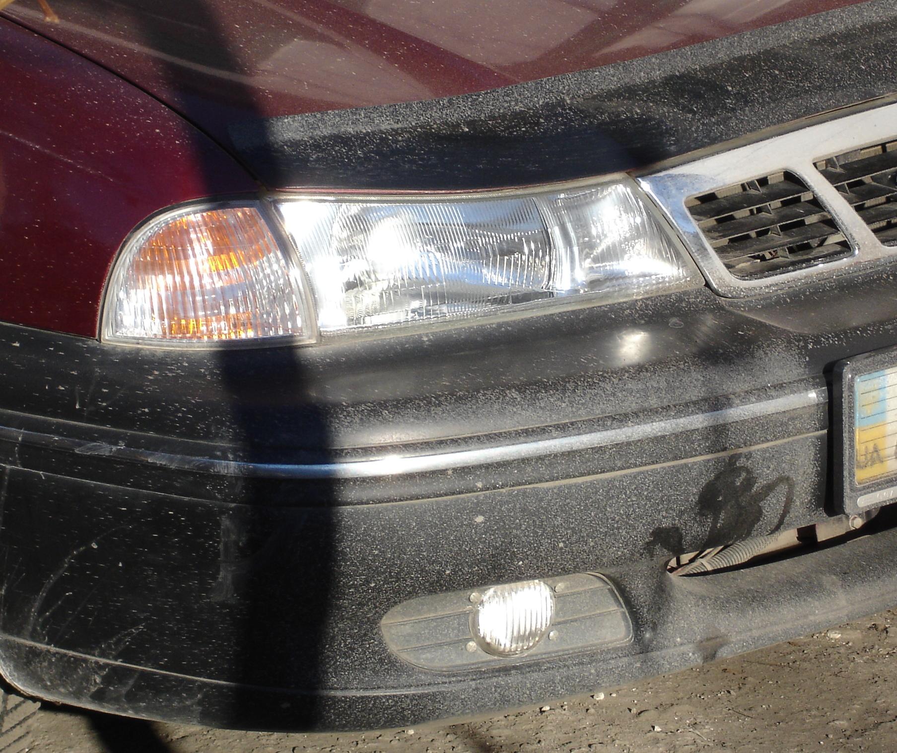

Попробую следующую комбинацию, противотуманки с ксеноном на 6000 К стоят от ланоса - они просвечивают темные участки в очках ближнего света, ближний свет поставить ксеноновый на 4200 К а дальний с впаяной галогенкой - чтобы поморгать. tongue.gif

А есть уже инфо, как с "тюниговыми" фараами светит? Это те, которые на три лампочки. Вчера видел у узбеков. Кроме внешнего вида они что-нить дают?
