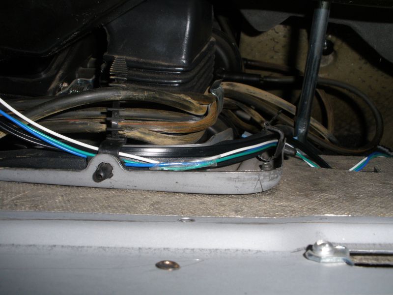

2. потом снимаю под бордачком в верхю облицовку, беру алюминиевую проволоку, около 1,5м, на конце делаю загиб (ушко) чтобы не где за торпедо не цеплялся, и начинаю протискивать её через отверстие часов в низ в правую сторону

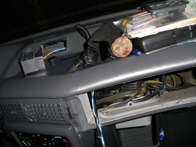

3. К концу проволоки которая выглядывает с отверстия часов аккуратно изолентой приматываем весь пучок проводов, перед этим по всей длине проводов через расстояние 5-7см сделать перемотки изолентой что бы пучок не раз ершился и начинаем протыгивать, но 1-н провод из пучка отделить (фиолетовый) он пойдет в правую сторону для подключения к ДУТ
aurum90210
4. Подключаешь в БК разъемы и вставляешь в отверстие от часов

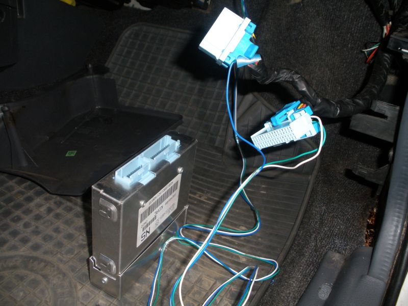

5. Подключаешь провода согласно инструкции к ЭБУ с правой стороны в нога(ЭБУ (электронный блок управления) располагается справа от ног переднего пассажира. Он закрыт пластиковым кожухом. Для того чтобы получить доступ к ЭБУ и его разъемам, необходимо снять пластиковый декоративный кожух. Это можно сделать при помощи простой отвертки. Сначала вытаскиваются две заглушки (в верхней части и в нижней), которые крепят кожух к кузову. Далее кожух отщелкивается путем прикладывания небольшого усилия. Также для удобства подключения рекомендуется вытащить сам ЭБУ из фиксирующих его на кузове направляющих. Сверху к ЭБУ подключаются два разъема голубого цвета. На каждом из них подписаны ряды проводов A, B, C, D.)
и слевой стороны в ногах подключаешь 1-н провод с ДУТ (Данные разъём находятся у левой ноги водителя. Он закрыт пластиковым кожухом. Для того чтобы получить доступ к разъему, необходимо снять пластиковый декоративный кожух. Это можно сделать при помощи отвертки. Сначала вытаскиваются две заглушки (в верхней части и в нижней), которые крепят кожух к кузову. Далее кожух отщелкивается путем прикладывания небольшого усилия. Также для удобства рекомендуется отсоединить сам разъём).
1) Провод “Форсунки”: Это черный провод. Данный провод подключается к проводу С11 или C10 на разъеме ЭБУ
2) Провод “Скорость”: Это зеленый провод. Данный провод подключается к проводу B2 на разъеме ЭБУ
3) Провод “Катушка”: Это белый провод. Данный провод подключается к проводу A1 (8 кл. машина) или С3 (16 кл. машина) на разъеме ЭБУ
4) Провод “Бензин 1”: Это коричневый провод. Данный провод подключается к проводу D12 на разъеме ЭБУ
5) Провод “Бензин 2”: Это красный провод. Данный провод подключается к проводу D13 на разъеме ЭБУ
6) Подключение к ЭБУ – Черный провод с разъёмом – ножевая клемма. Вставляется в диагностический разъём ЭБУ, контакт М.
Провода, подключаемые слева
1) Провод “ДУТ(датчик уровня топлива)”: Это фиолетовый провод. Данный провод подключается к проводу, который подходит к разъёму Х5, контакт №20 (красный провод с белой полосой) Толщина провода 0,5мм2.

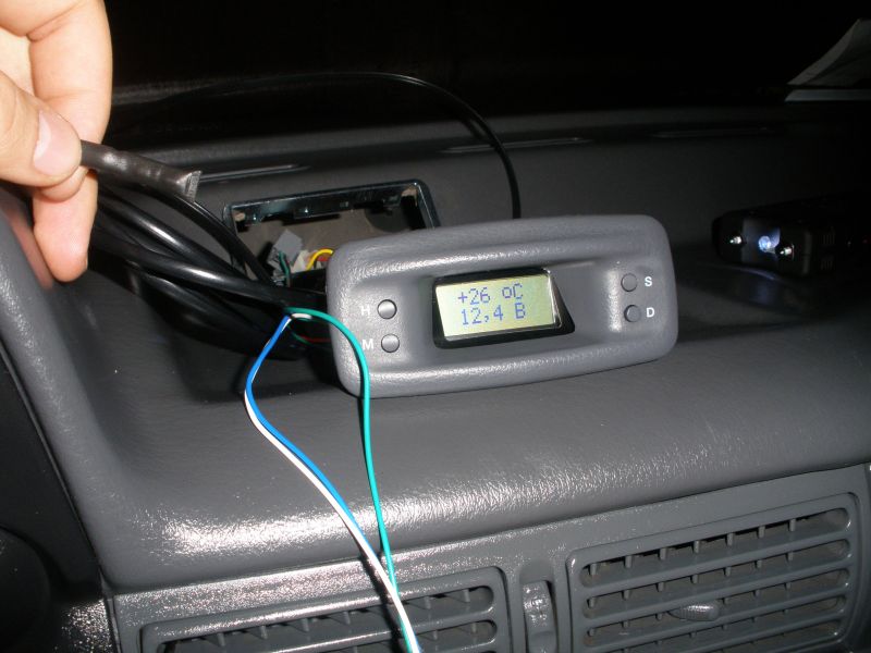

Вот и собрался выкласть отчет по установке бортовика купленного ранее на tripcomputer.ru

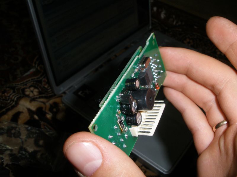

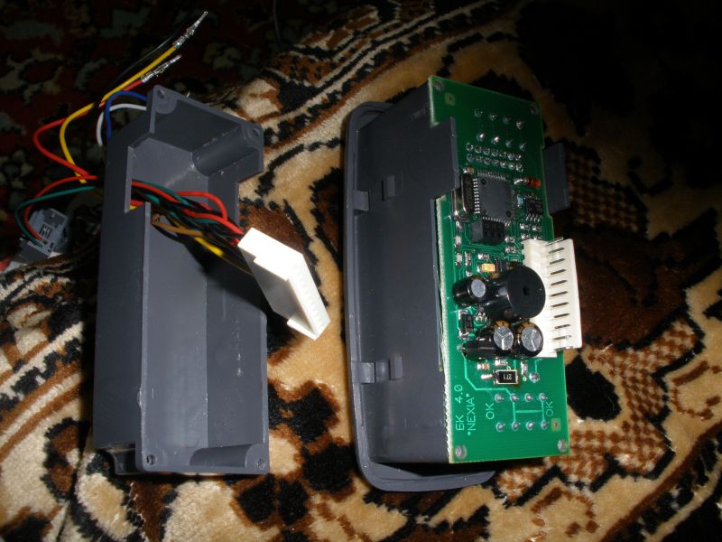

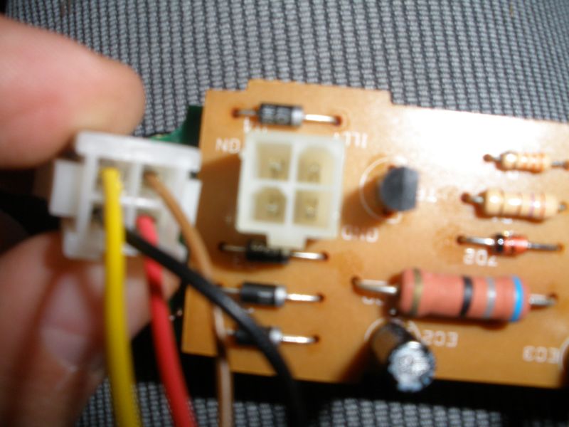

1. Вот и сам компютер - всего лишь плата з екраном с другой стороны.
К нему поключается широкий розьем с кучей проводов.

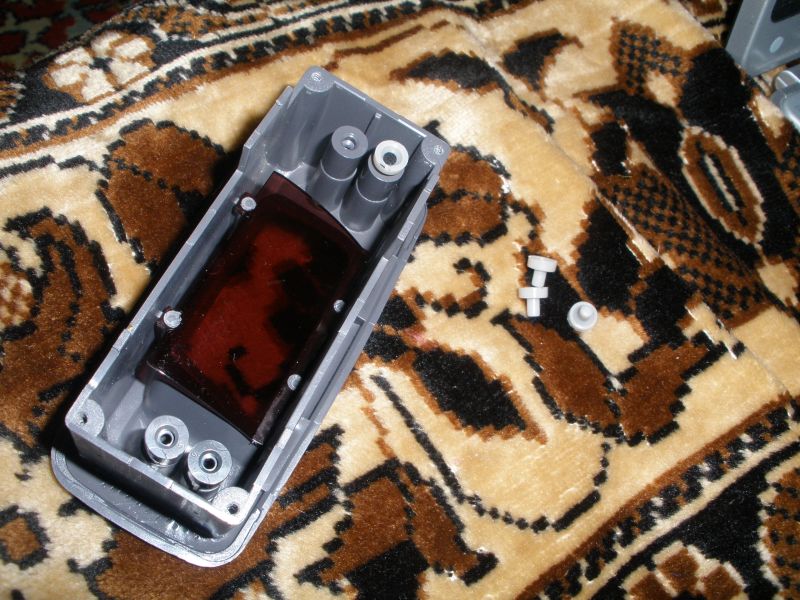

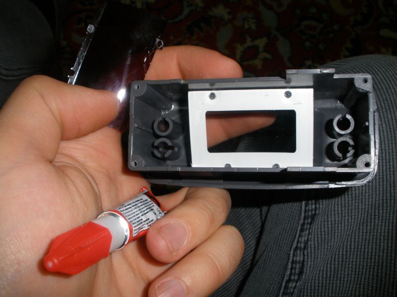

2. Розбираем часы, откручиваем старую плату и меняем стекло на то что есть в комплекте.
3. На кнопках снимаем белые "удлинители" так как они уже не нужны. Они нужны для того чтобы исполнять роль кнопки, а на плате бортовика кнопки-микрики уже присутствуют.
4. Прикручиваем плату бортовика и в заднюю панель часов просовываем провода.

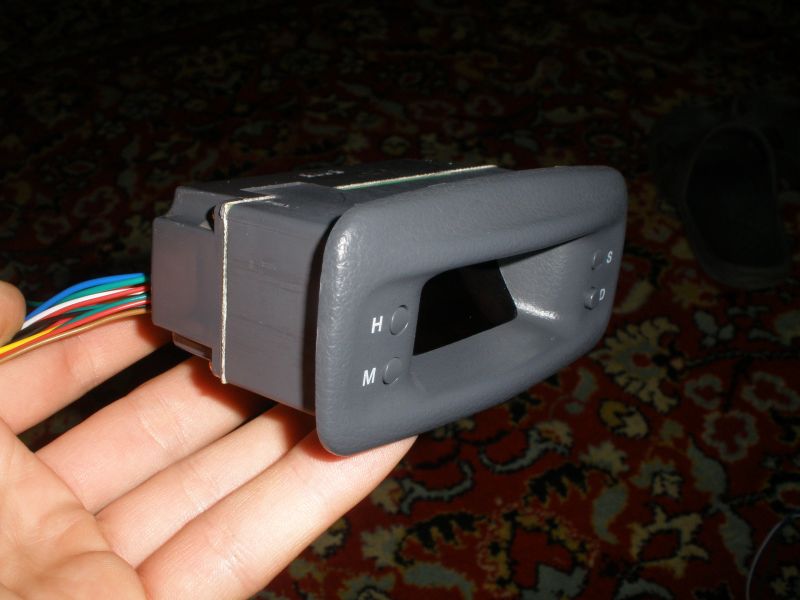

5. (Этот пункт я поставил бы между 3 и 4) Провода питания всовываем в разьем который в комплекте (плата на фото - старые часы, по них определял какой провод куда сунуть). Цвета проводов питания описаны в инструкции.
6. Вставляем розьем в плату и прикручиваем заднюю часть часов - компьютер в сборе.
7. Поключаем градусник и питание (разьем описаный в п.5). Градусник проверил на себе, засунул под мышку biggrin.gif . Через две минуты температура на экране прыгала между 35-36. Остался доволен, что не болен smile.gif))))))))
8. Вынимаем кармашек на торпеде и получаем доступ ко всем проводам. Бардачок тоже не помешает снять.
Провода от компьютера одним движением руки протягиваем к тому кармашку.
9. Зажимаем провода хомутами к остальной проводке (чтобы красИво было smile.gif как с завода smile.gif ).
10. Снимаем блок ЭБУ и поключаем провода форсунок, бензовака и спидометра к соответствующим проводам ЭБУ (о5 отдельное спасибо aurum90210 drinks.gif ).
С прикручиванием проводов я немного протупил, так как использовал изоленту, а в комплекте были специальные зажимы чтобы врезатся в провода, но это я уже понял опосля.
Дальше заводим авто, потихеньку едем и смотрим на тахометр и спидометр. Если хоть что-то показывает - значит подключили правильно. Правда когда выехал со двора на дорогу, скорость показал 230км/ч smile.gif.
Собираем ЭБУ, наводим в машине порядок и вперед! на калибровку!
Если у кого-то возникнут проблемы с установкой этого бортовика - пишите, буду рад помочь.
