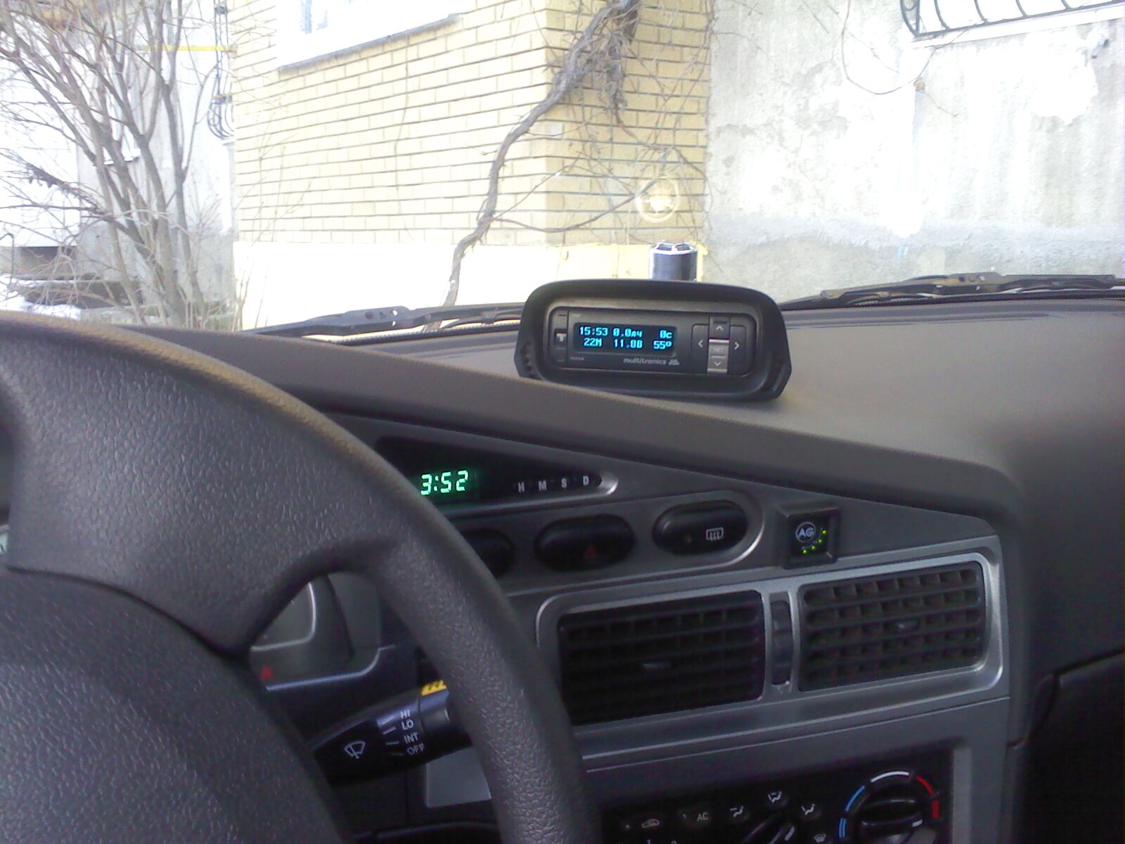

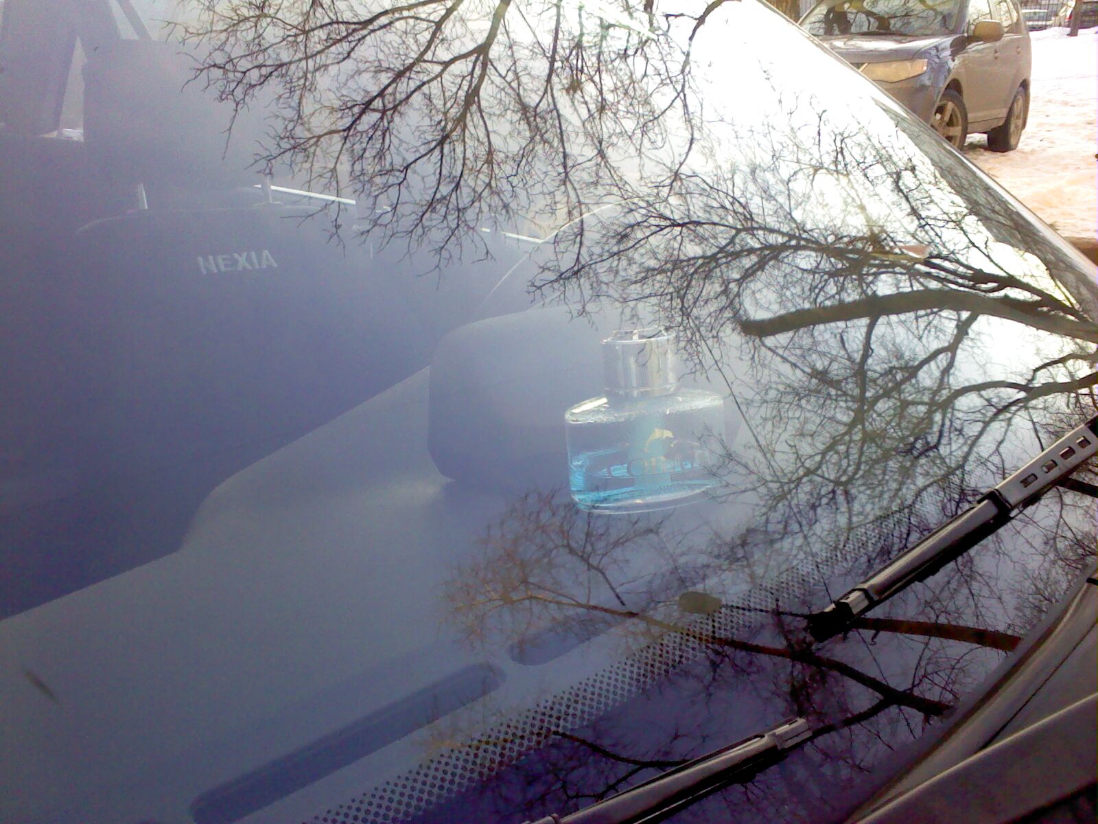

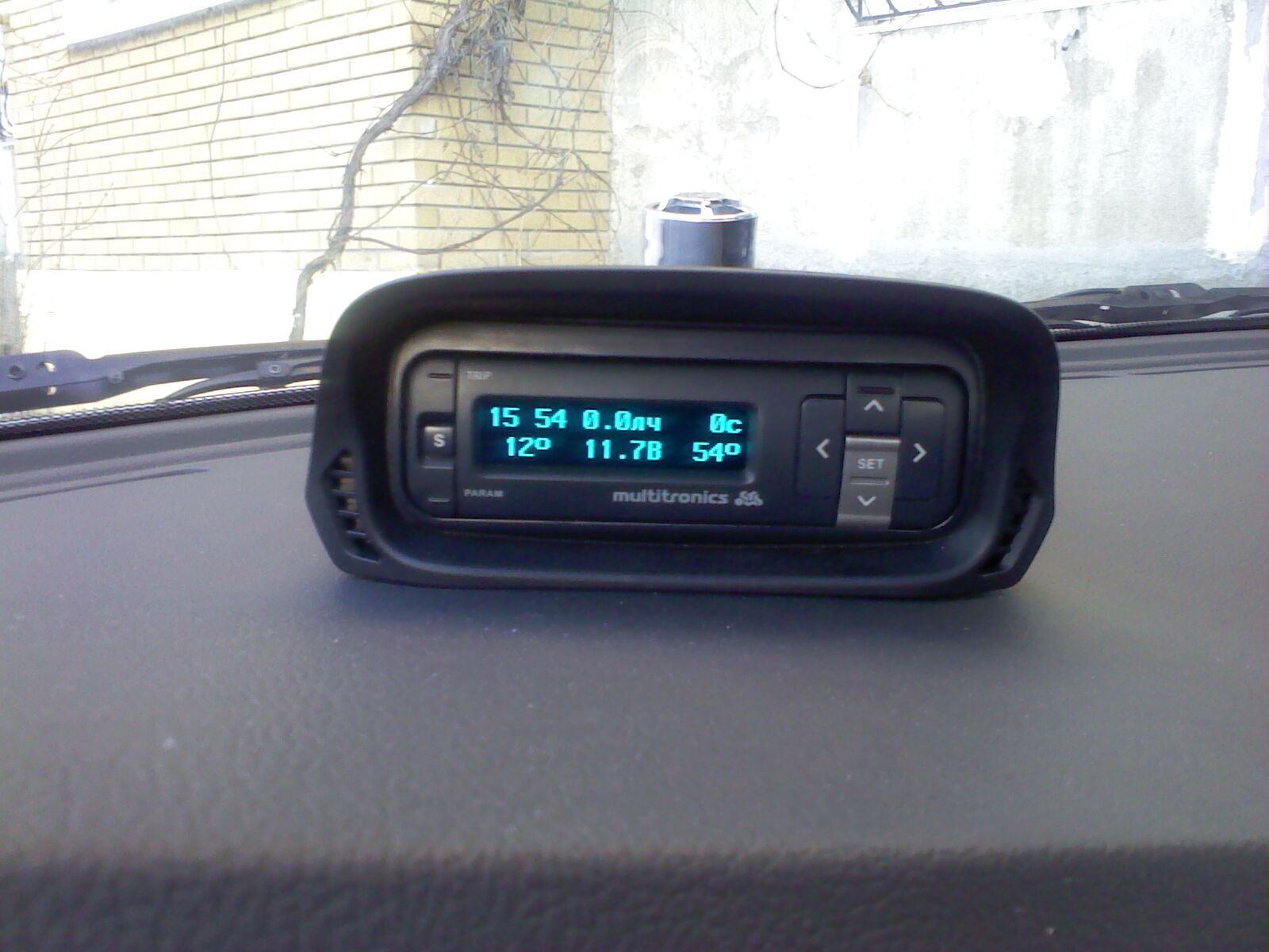

долго собирался, но наконецто выкладываю свою инсталляцию мультика ТС50GPL... Мож кому на Ньюши будет интересен способ установки.
Нажмите для просмотра прикрепленного файла Нажмите для просмотра прикрепленного файла Нажмите для просмотра прикрепленного файла
как видно, фотки со всех ракурсов... Выглядит в таком исполнении как штатный девайс. Главная фишка такой установки- ставить параллельно линии изгиба торпеды, и обзор супер и вписывание в интерьер тоже... "Горбыль" тщательно посажен на двусторонний скотч... smile.gif
walv
смотрю +54С . Эт температура мотора?
И еще на панели кнопочка такая AG с 4 зелеными светодиодами. Че значит? У мну на старенькой ксю такого нету smile.gif
Кста выглядит просто супер plus.gif Теперь жалею что со своим двустрочным поспешил.
Sergik
Ага. 54- эт на момент фотанья.... AG- эт от газовых мозгов уроовень и включение газ-бензин. smile.gif
