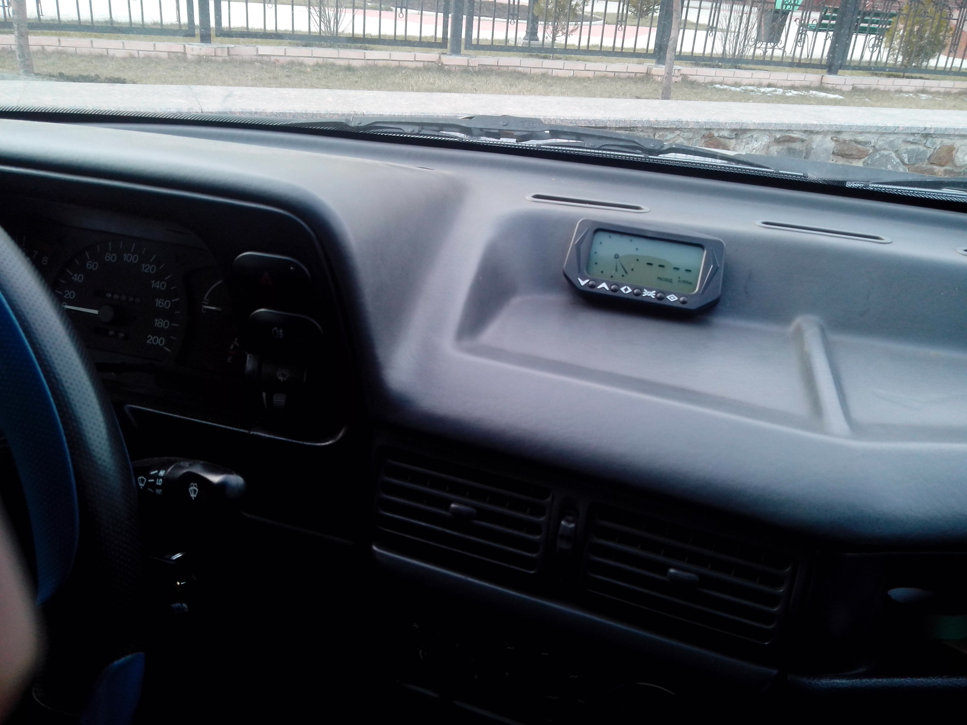

manziuk25
Поставил себе бк-22, все работает )))) брал тут http://i-car.com.ua/p11637618-bortovoj-kompyuter.html
Цитата(manziuk25 @ 25.3.2013, 19:09) *
Поставил себе бк-22, все работает )))) ...
Только не мешало бы какой то козырёк, так как на солнце может потечь экран imho2.gif
