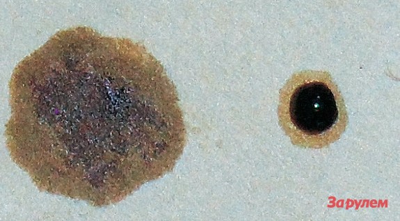

Проверка масла. Капелькой хорошее.
При современном уровне химии такую проверку не пройдёт только откровенная бодяга.
К тому же хорошее слева, которое растеклось, а капелькой такое масло, что нужно срочно слить не заводя ДВС.
