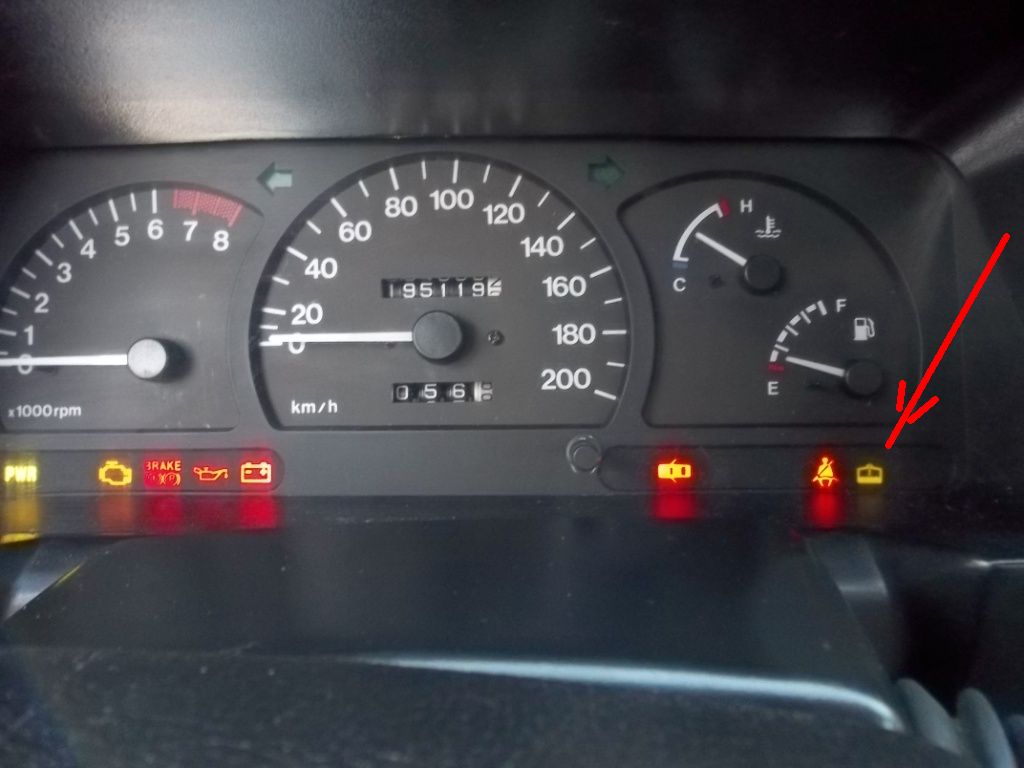

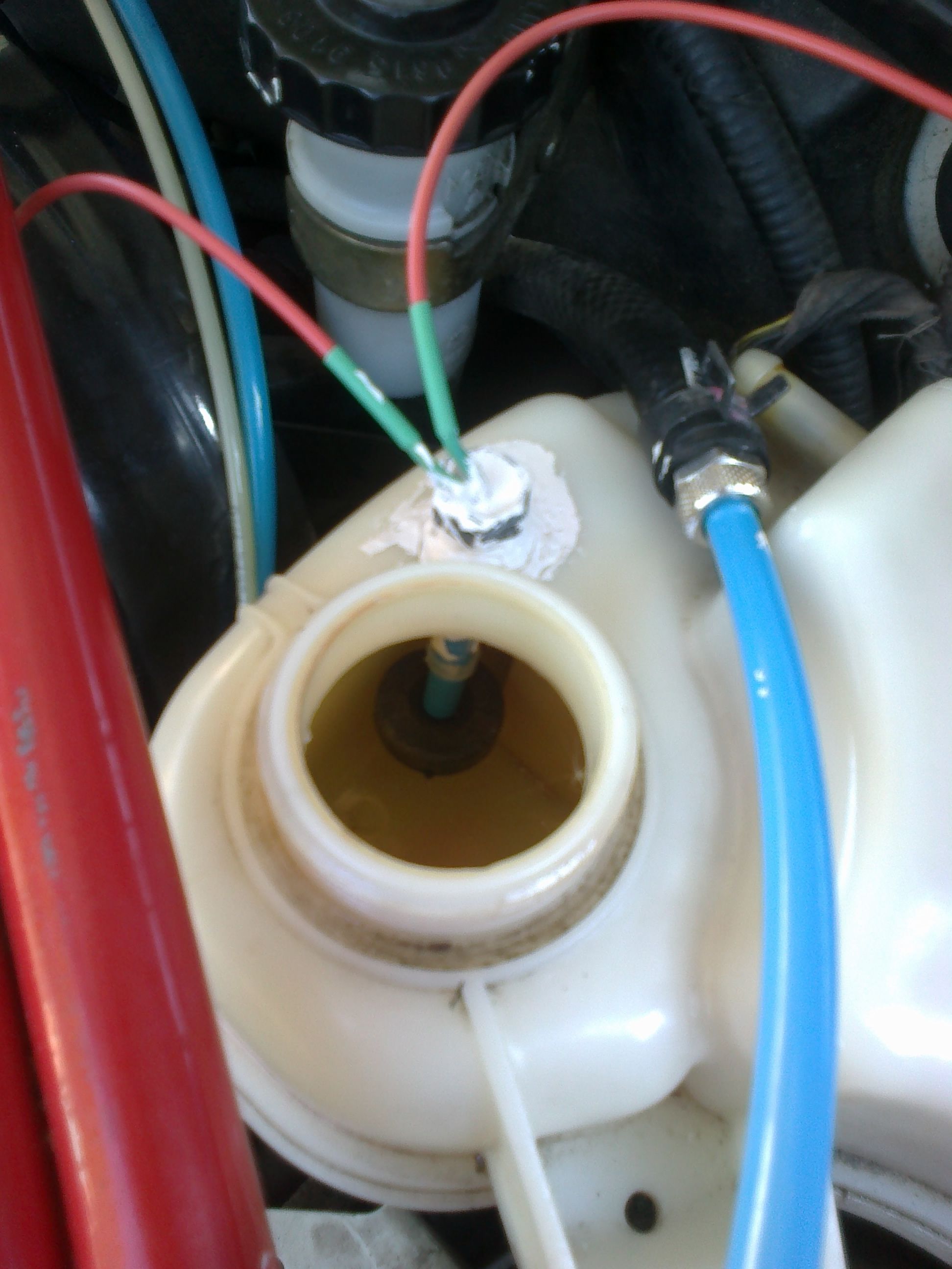

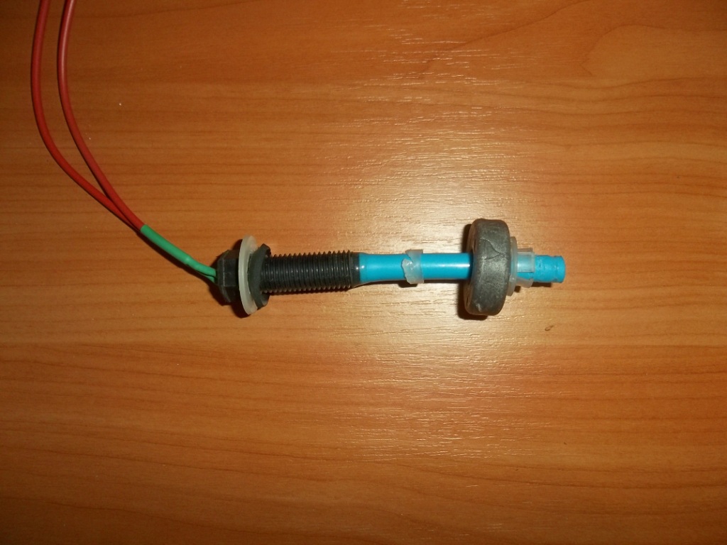

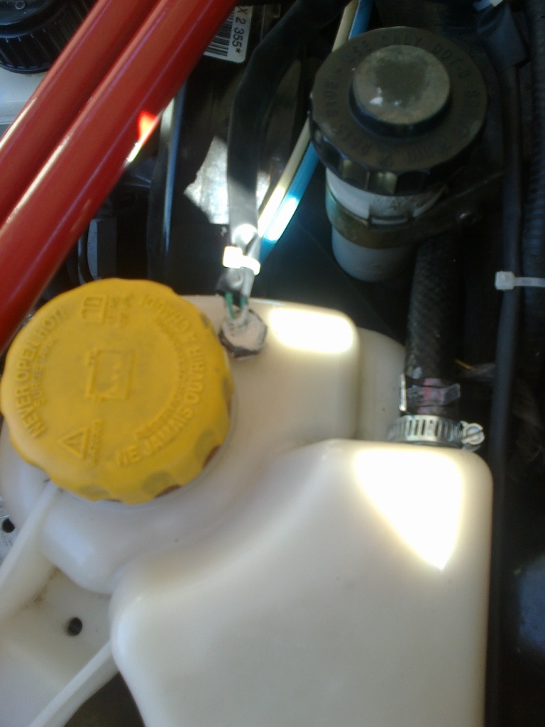

Решил сделать датчик с индикацией низкого уровня охлаждающей жидкости в расширительном бачке. Для того, вдруг будет утечка ОЖ сразу показало на приборке.
Предыдущий пост я удалил т.к. ту схему демонтировал, не устраивала работа той схемы на разных температурах ОЖ.
Решил все таки по принципу работы ВАЗовского датчика (поплавковый на герконе) сделать. От ВАЗовского нужен только поплавок и геркон. Т.к. полностью как есть он не вместится. Вынимаем поплавок и пластмассовую фиксирующую шайбу, что бы поплавок не падал.
Для этого покупаем датчик тоже вроде от классики ВАЗ датчик стоп сигнала.
Разбираем его, вынимаем контакты и штырь с пружинкой (нам нужна только сам корпус с резьбой он с дыркой, дырка нужна под провода на геркон)) спиливаем не много в начале резьбу, что бы потом плотно надеть щланг диам.8 нужной длинны.
Стыкуем два элемента на двухкомпонентный клей, на другом конце шланга глушим заглушкой и вставляем геркон, на конце шланга делаем насечки для стопорного кольца, надеваем поплавок (только определенной стороной т.к. магнитное кольцо уже чем сам поплавок). Проверяем, нужно, что бы когда поплавок лег на кольцо, контакты замкнулись. Также подбираем кольцо для верхнего уровня, что бы плотно наделось на шланг.
В бачке только одно место есть куда его можно поставить, как раз есть не большой зазор между стенками бачка и поплавком, и мешать крышке не будет.
Дырку просверлил сверлом 10. Взял метчик на 12 шаг 1.5, нарезал в бачке резьбу и посадил резьбу на герметик. Стенки бачка толстые. Количество резьбы вполне хватит для установки нужного диапазона срабатывания. Проверяем как ходит поплавок, нужно, что бы не цеплялся и ходил свободно. Регулируем резьбой, что бы при уровня мин. срабатывал геркон. Геркон подключил один провод на массу, другой на светодиод на приборке.
Ничего не течет и не шипит.
Все делал с подручных материалов, на что хватило фантазии.
Теперь у меня в приборке все лампочки до одной задействованы.
Serega2308
Долго думал, как лучше сделать, даже ВАЗовский датчик (поплавковый на герконе) купил, как оказалось места под него нет, да и инсталлировать его не так уж и просто, отказался.
Решил пойти по другому пути, с собрал схему на TL431 и еще два резистора и стабилитрон на 3.9V можно и 3.3V (в общей сложностью 4 детали). Спаял проверил, при отсутствии жидкости с электродом на светодиод подается масса и он загорается, и наоборот, тухнет при присутствии жидкости. Так как жидкость контактирует с массой, другой электрод не нужен. Самое сложное закрепить электрод в бачке, что бы была герметичность и от туда жидкость не текла, по скольку жидкость обладает хорошей текучестью. В первый раз у меня так и произошло, тогда я просверлил отверстие на 3 и нарезал в пластике резьбу М4, взял обычный болтик на М4 намазал резьбу герметиком (пользовался белым, который быстро сохнет (он специально от разных утечек жидкости, антифриз в том числе)) и через силиконовую прокладку, которая на резьбу плотно надета, В крутил болт, с внутри бачка зафиксировал гайкой (пластик в бачке толстый, это нам на руку). Проверил через пол часа, все ОК. Питание от зажигания взял на разъеме возле аккумулятора, масса рядом, и провел один провод на приборку, перед этим подготовил ее. Установил доп значок в неиспользуемое место, вставил патрон (в патроне светодиод), провел на один контакт +12 от зажигания, другой провод на электрод от бачка. В салон из подкапотного пространства провел один провод.
Стремно !
Давление там нормальное - бывают бачки лопаются(если клапан не работает)
Не выдавит болтик ?
Ничего стремного там нет. Бочок толстостенный, + гайка навинчена. А так может лопнуть (из-за клапана) когда угодно и у кого угодно.
Клапана нужно периодически проверять.

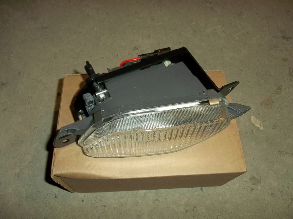

Решил все таки приобрести оригинальные ПТФ (без облицовок) на UZ-Daewoo. 250грн. другая 166грн. Первая оригинал, а вторая как они сказали корейская. Пришли сегодня. На обеих фар я разницы не нашел. Крепление ПТФ мощное с толстого металла, провода хорошего сечения, вход проводов в фару одинаково отлично изолирован, с лампами, резиновые вентиляционные колпачки присутствуют и как я писал выше с экранами (грибками) на лампу.
Вот фото ПТФ.
Регулировка наклона ПТФ сделана так как и шла машина с ориг. ПТФ.
Ну и как светят. Главное, что правильно как я и хотел, а не куда попало как в не оригинальных. (Описание тут)

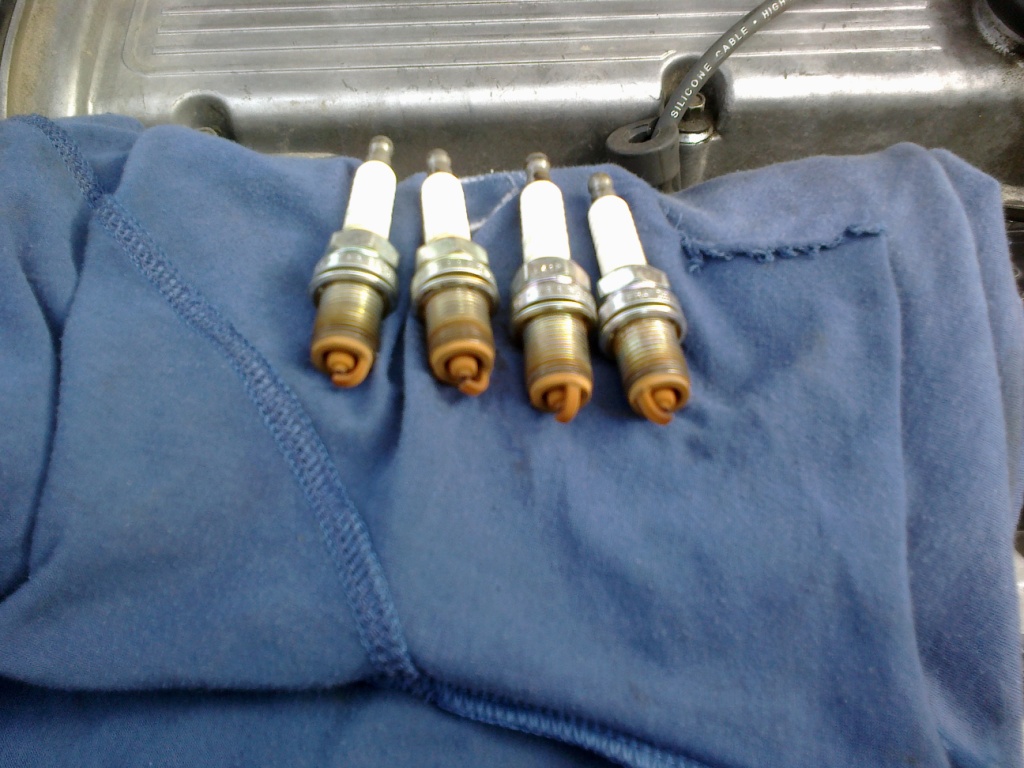

Замена свечей через 20тыс.
NGK V14 BKR6E-11. Как по мануалу.
Цвет старых свечей в норме.

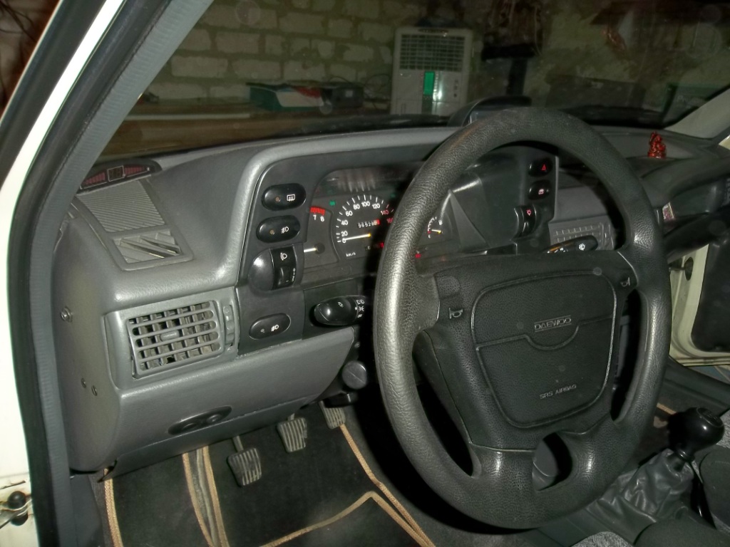

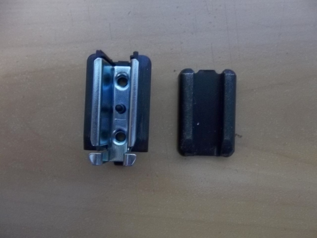

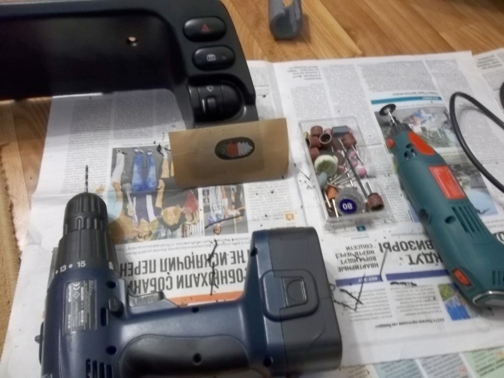

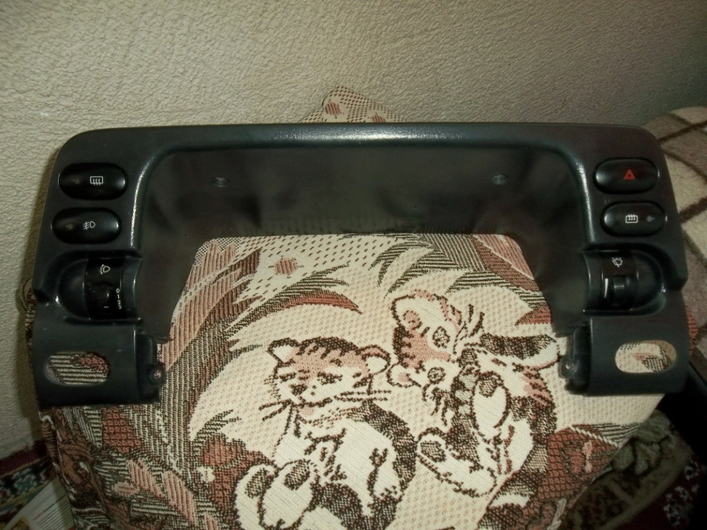

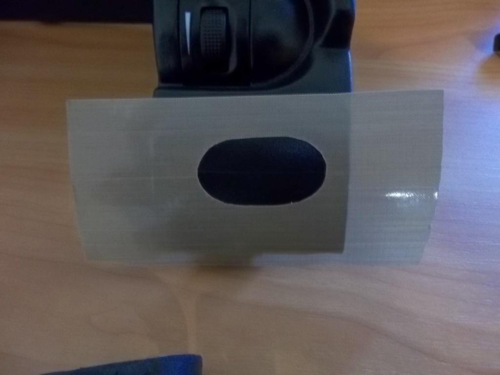

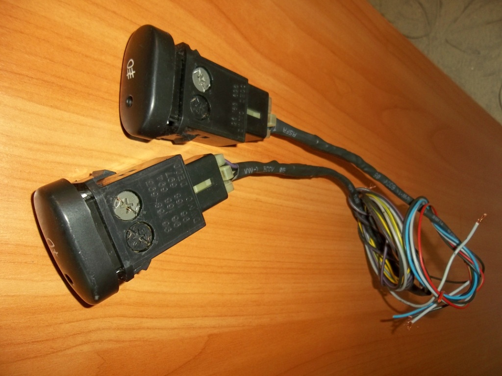

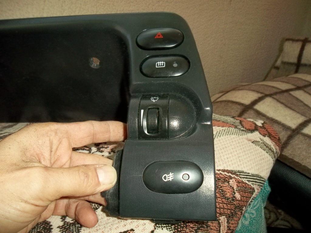

Так как кнопок дополнительных не хватает, то решил установить оригинальные доп. кнопки только в другие места. Т.к. вместо задних ПТФ у меня стоит выключатель обогрева зеркал, а кн.заднего ПТФ снял (не так часто пользовался), так вот решил ее установить назад, плюс кнопку включение автоматического ближнего света (что бы при необходимости можно ее отключить). Кнопка эта у меня уже была только в другом месте, труднодоступном. Кнопки будем монтировать на панели кнопок (внизу с каждой стороны).
И так.

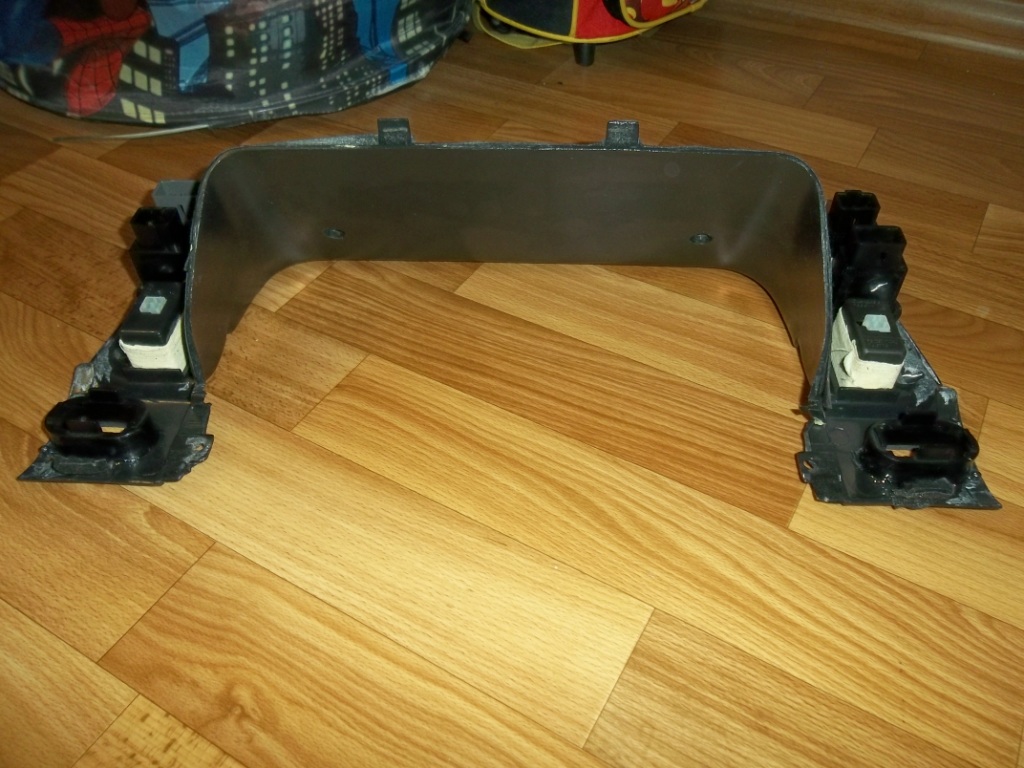

Покупаем на разборке кнопки с разъемами, какие нужно (сразу перепаиваем для кого нужно подсветку кнопок (с лампы на светодиод, я использовал smd яркие), удлинняем провода, изолируем, можно по-верх обмотать антискрипом.

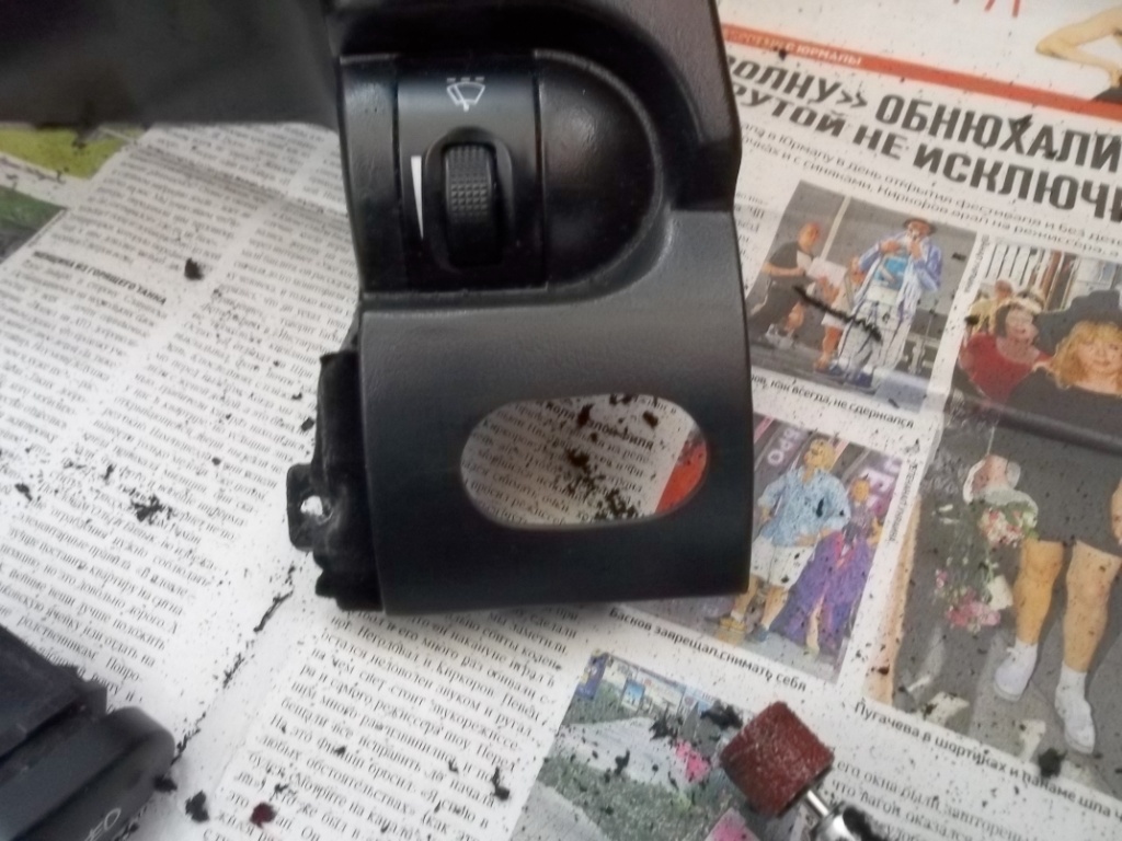

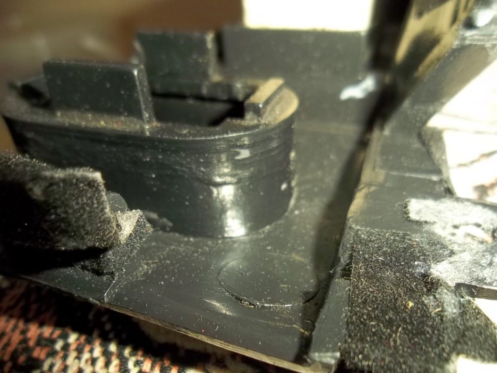

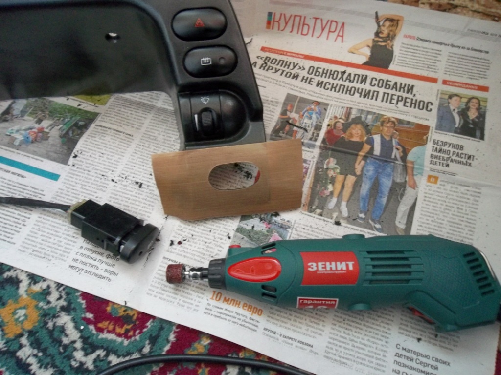

Далее покупаем на разборке панель кнопок и вырезаем, обтачуем крепления кнопок. Вот такое должно получится.
Снмаем с авто свою панель кнопок.

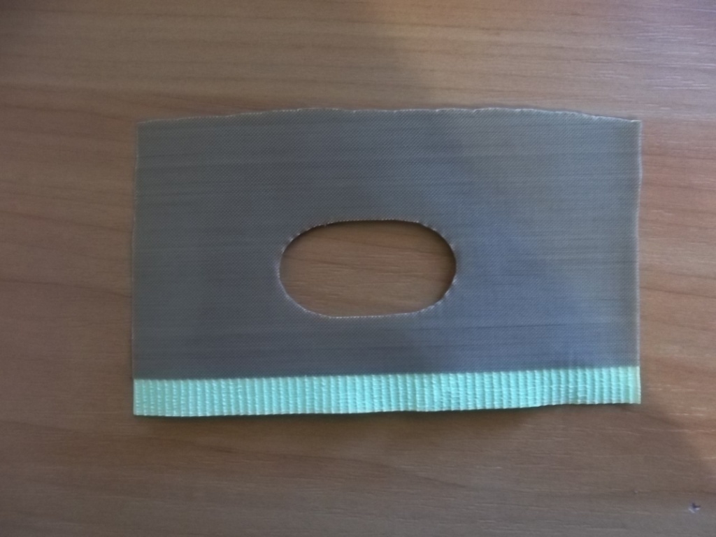

Делаем шаблон кнопки (у меня был кусок самоклеящего тефлона).
Вырезаем по контуру.
Размечаем, где должна быть кнопка, при этом примерям на машине, что бы кнопка безпрепятственно зашла во внутрь и не чего не задевала, это важно! Она в то место особенно справа входит впритык.
Накладываем самоклеющий шаблон. Нужно для того, что бы точно выточить и не поцарапать свою панель.
Шуроповертом сверлим по контуры дырки.
И спец. инструментом (как показано на фото) с такой же насадкой придаем форму для кнопки. Лучше конечно таким инструментом пользоваться, быстро и тщательно можно подогнать ровную форму. Можно конечно и натфилями и наждачкой, но будет дольше.
Снимаем шаблон и примеряем кнопку, что бы зазоры были не большие и легко выключалась.
Тоже самое делаем с другой стороны.

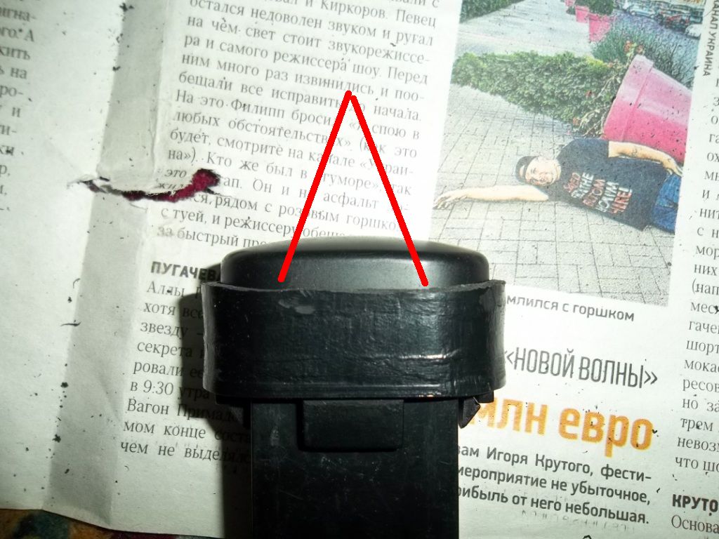

Теперь берем крепление к кнопке, обратите внимание на форму крепления, она должна повторять контуры куда будет приклеиваться.
Зачишаеим место и аккуратно приклеиваем двухкомпонентным быстрозастывающим клеем.
Когда клей застынет (клей быстро сохнет, уже через пол часа можно надевать кнопку), можно примерять саму кнопку и пробовать как включается.
Вот так получается с обеих сторон.
Вставляем кнопки и идем к машине, монтируем проводку (это я упускаю, у каждого своя будет, что будет включаться) единственно подключить подсветку кнопок не забыть. Индикация включения тоже работает (при необходимости тоже подключить). И ставим все назад, подключаем разъемы и собираем.
На все у меня ушло 4 часа времени и 100грн. за кнопки и панель кнопок включая пересылку.
Для этого хочу поблагодарить Витю maxmad за кнопки и панель.
Теперь на консоли появились еще 2 оригинальные кнопки.

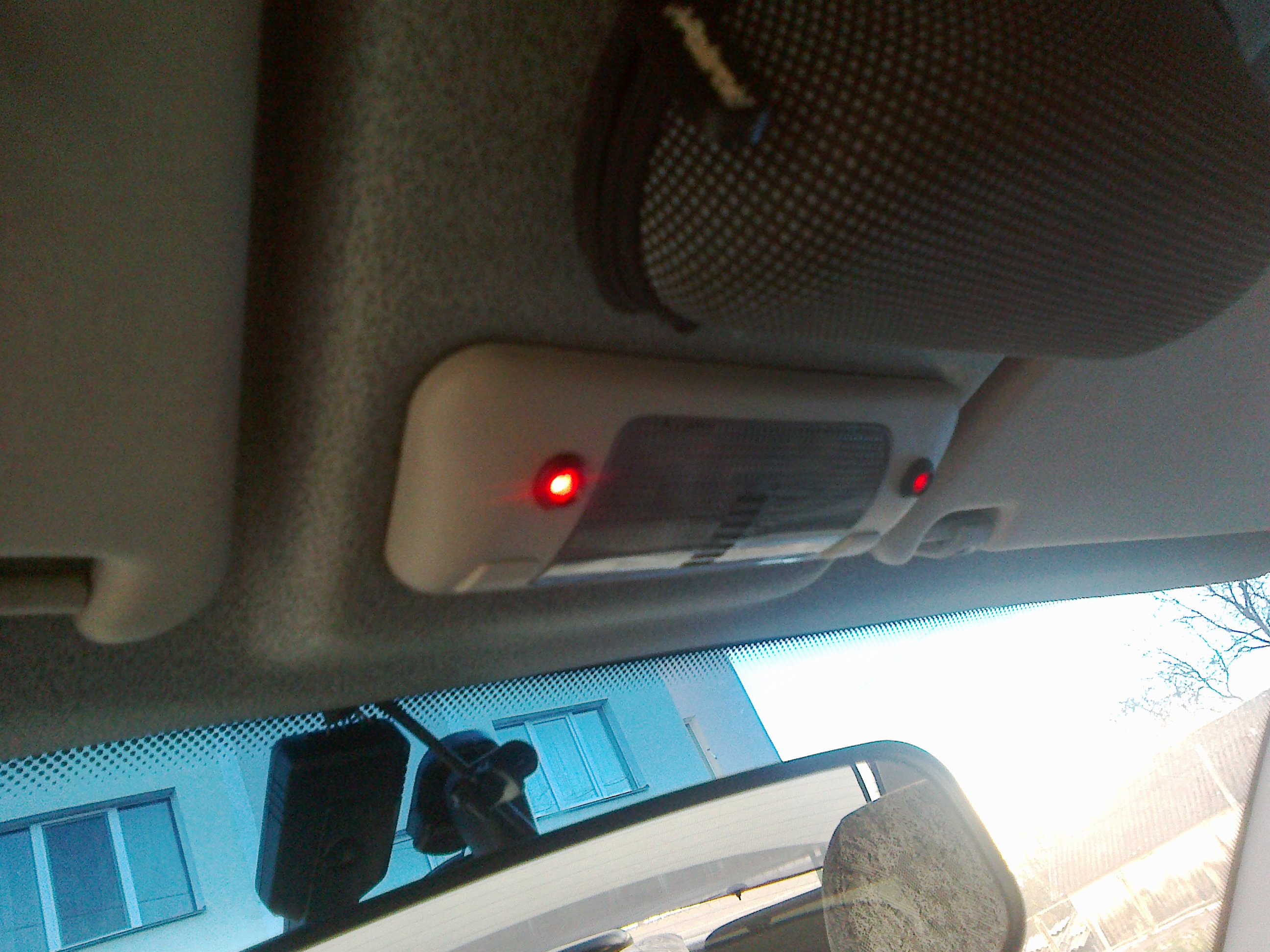

Сделал в салонном плафоне подсветку подлокотника, как сделано в шкоде СуперБ и фольцеW8. Просто попробовал как будет, результатом доволен, главное светодиоды наружу не высовывать, а втопить в корпус, что бы в глаза не било. Теперь ночью в подлокотнике могу все найти не включая свет. В глаза не бьет, приятная красная подсветка и ручки КПП. Главное направления света светодиода правильно направить. Светодиоды супер яркие линзованные 3мм Сила света: 3500-4000 мКд
http://foton.ua/catalog/vyvodnye-svetodiod...-(krasnyj).html
Можно зеленый, белый, синий, желтый. Светодиоды (2 шт. последовательно) подключил через резистор 360 Ом.
Пришлось правда от 58 шины (габариты) протянуть провод к плафону.
В планах поменять плафон на более продвинутый с подсветкой кнопок. Пока в поиске нужного плафона за нормальную цену.

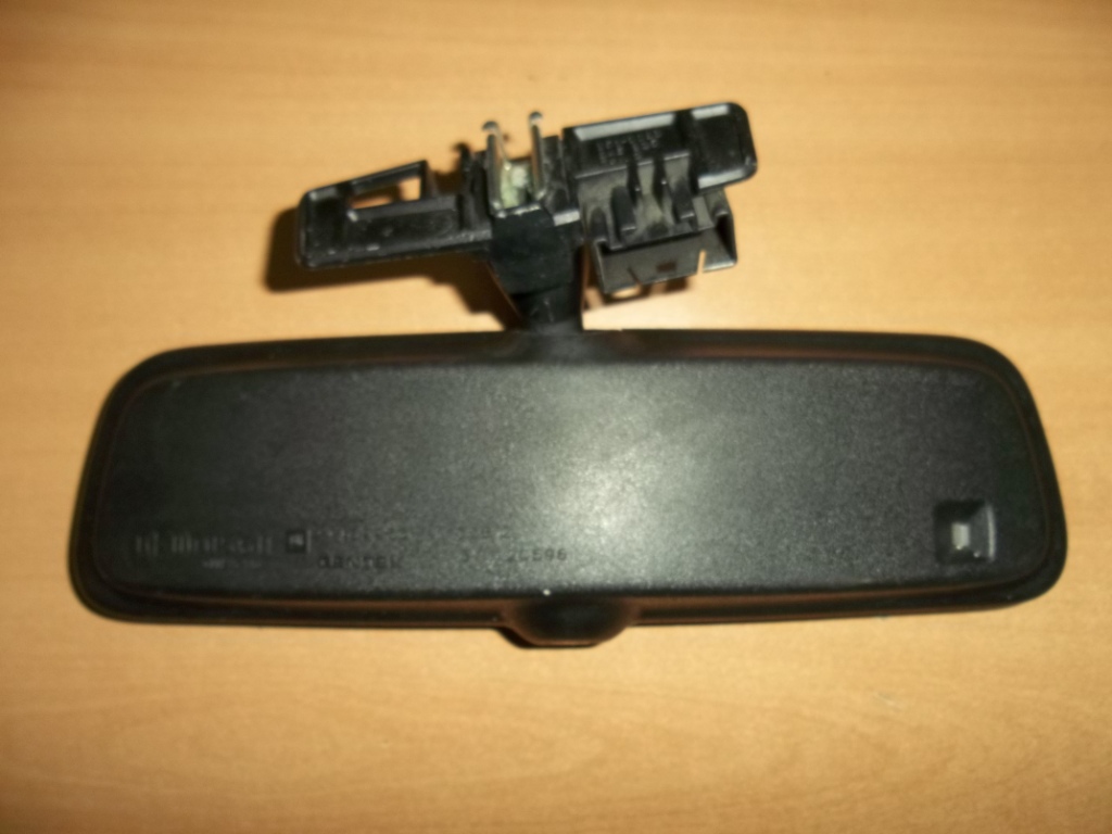

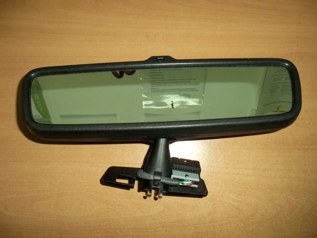

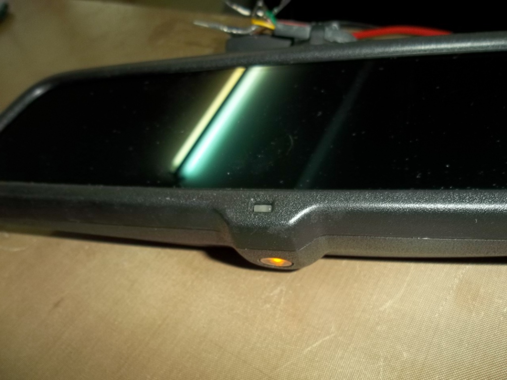

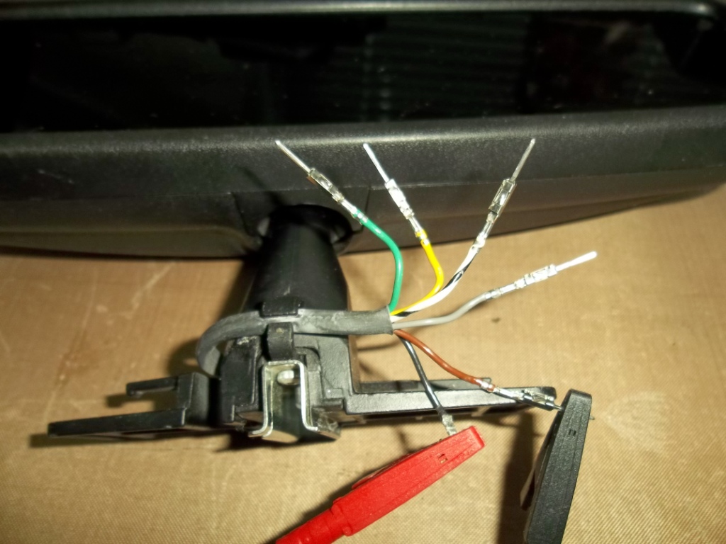

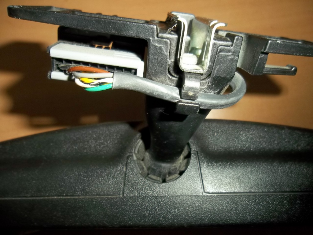

Прикупил салонное зеркало с Opel Vectra C.
Зеркало с автозатемнением, то что и хотелось.
Также присутствует подсветка ручки КПП.

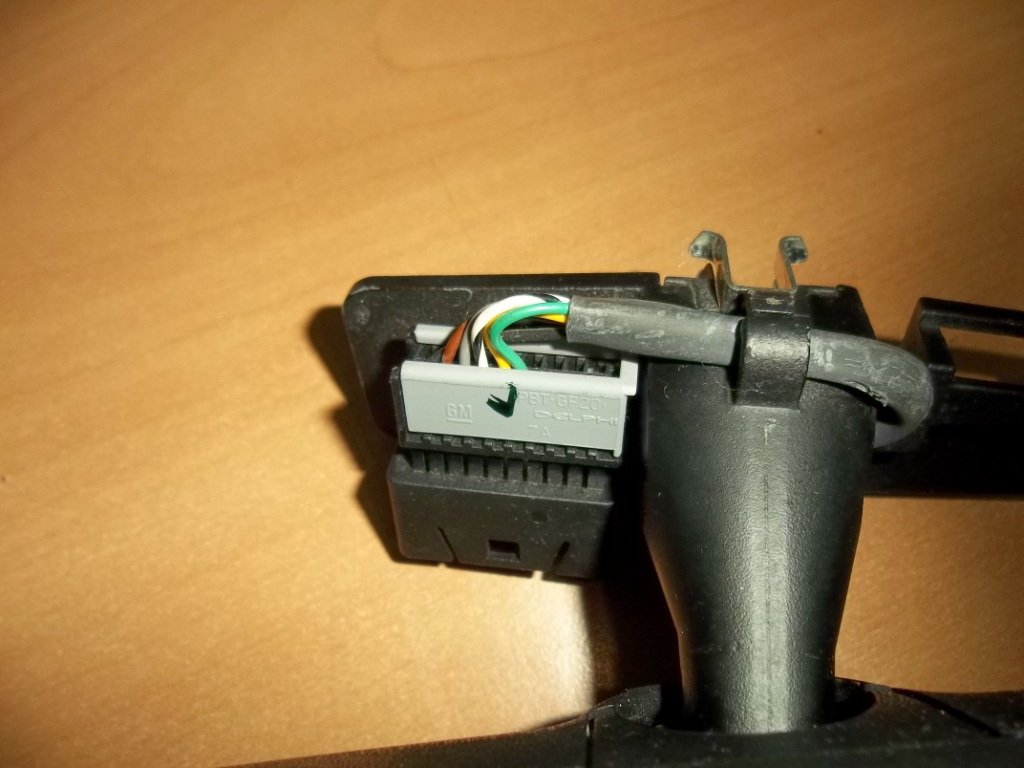

Проводов было 6.
1. Черный +12В зажигание от 15 шины.
2. Коричневый - масса.
3. Серый - подключается на массу для растемнения зеркала при включении фонарей заднего хода.
4. Белый с черной полосой - +12В с плафона освещения салона, когда свет в салоне горит, для растемнения зеркала.
5. Желтый CAN шина - не используется.
6. Зеленый CAN шина - не используется.
Покупал без штекера. Штекер отрезал и поставил другой.
Видео как работает.
Теперь нужно поставить и подключить на машине. Как поставлю, напишу.
Может сделаю, что бы автозатемнение работало только от включении габаритов, т.е. в темное время суток. Но это нужно смотреть как лучше.
Поменяю правда желтый светодиод (подсветка КПП) на красный, т.к. у меня все в красном цвете.
Шикарное зеркало.

Нет, у меня без моторов (с двумя фотодатчиками), разобрал посмотрел, хотя провода на плату подключены. Позже выложу фотки.
Serega2308
Есть и с моторчиками !
У меня тоже без моторов НО 4 провода !
Осталось выяснить как оно крепится к нашему стеклу.
Если нормально - буду себе с моторчиками искать (у нас одна машина и жена ездит чаще меня - соответственно каждый раз регулировать сидушку + зеркала надоедает)

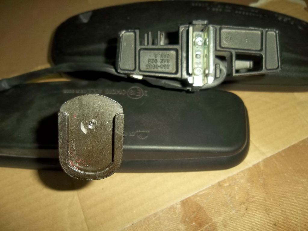

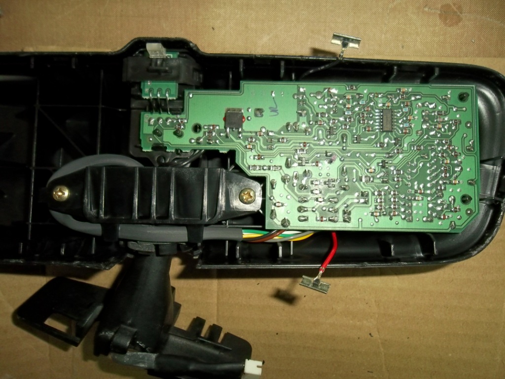

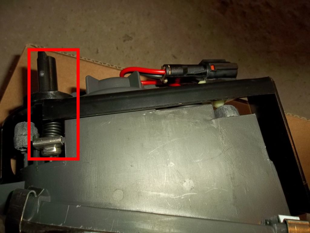

Продолжение поста, зеркало салона OVC

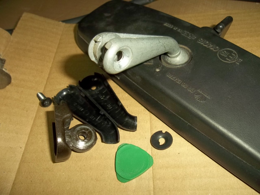

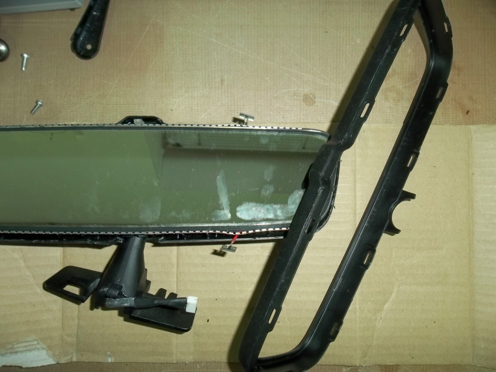

Снимаем штатное и сравниваем.
Разбираем, штатный пятак снимаем.

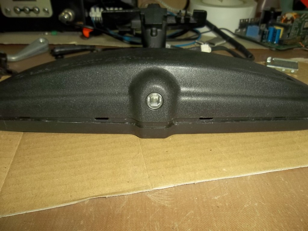

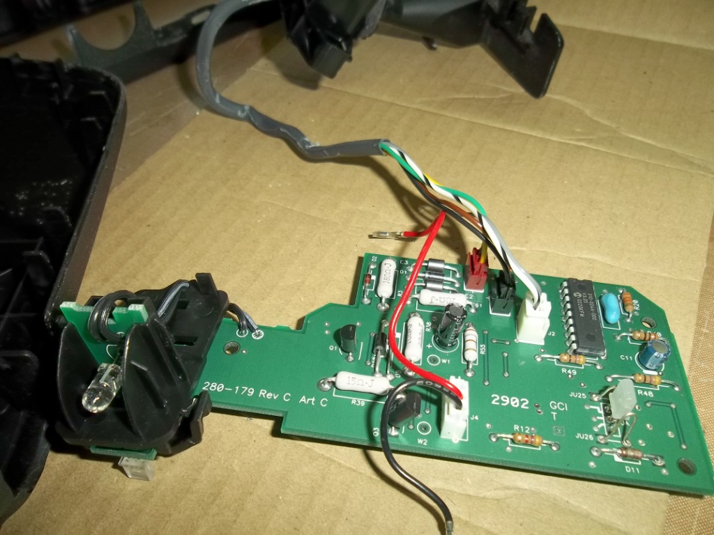

Я захотел поменять светодиод с желтого на красный, пришлось разобрать зеркало. С защелок снимается туго, нужно быть аккуратным.
Рамка снята.
Вид платы со снятыми клеммами от самого зеркала.
Вот и светодиод для замены.
Подключил к габаритам, как и хотел.
Кто надумает брать такое зеркало, берите вместе с пятаком от OVC.
Можно и лучше будет сделать при наличии родного от вектры пятака.
Крепление и родной пятак Vectra C.

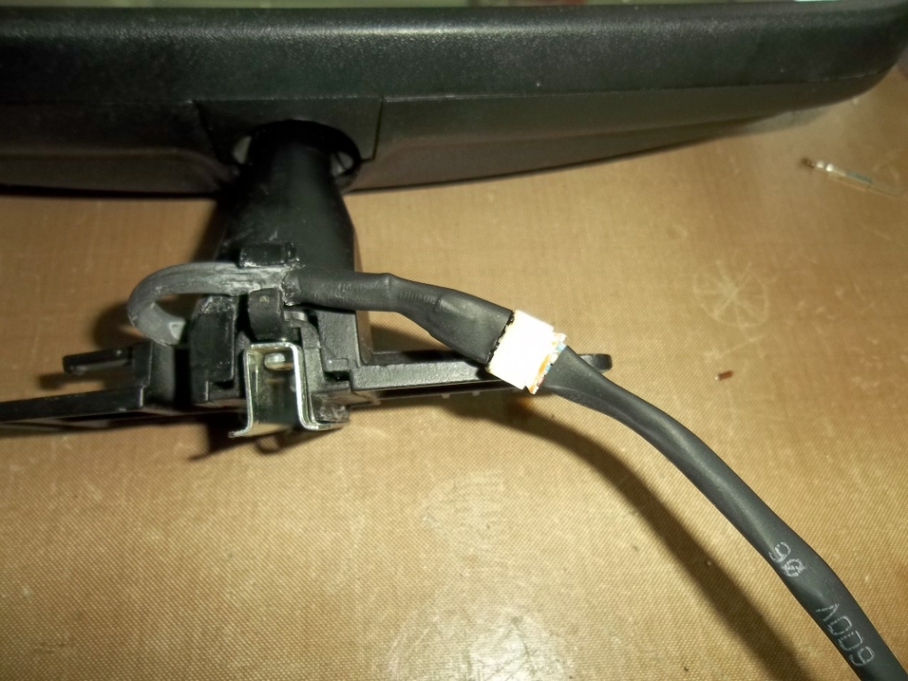

Подготавливаем наш пятак, который уже приклеен к лобовухе, зачищаем краску мелкой наждачкой и приклеиваем пятак от OVC к нашему пятаку, пользуясь инструкцией спец. клея.
Клеил таким клеем.
Хорошенько придерживаем 2 мин. и даем высохнуть 10-15мин. и можно зеркало одевать уже на родной пятак.
Нашел подходящий штекер, и подключил.

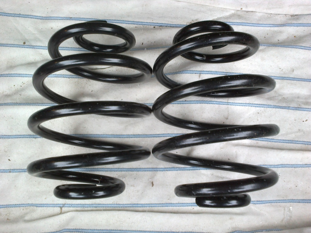

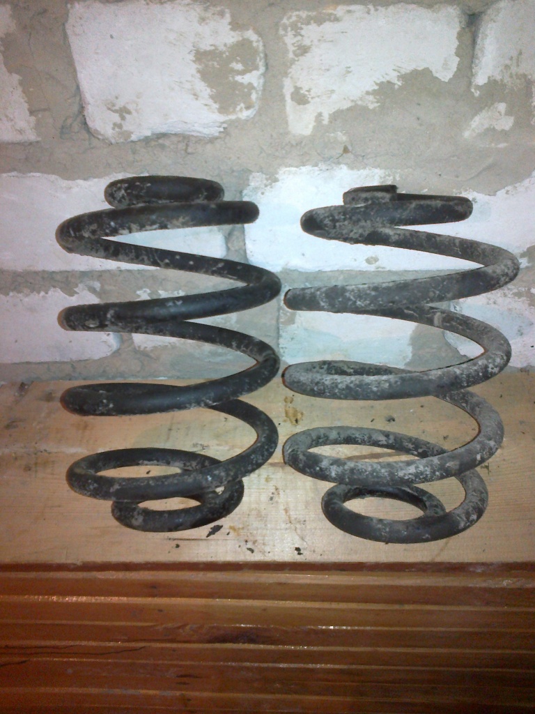

Заменил задние пружины.
Стояли усиленные (польские по-моему, уже не помню). Отьездил 3 года на них.
Высота их 230мм, толщина витка 13,5мм.
Заказывал новые у Валеры Road Шведские пружины (правда не дешевые около 500грн. за штуку).
Длинна пружины 220мм, толщина витка 14,5мм. что на 1мм толще предыдущих.
Внешне машина осталась на прежднем уровне. Но за счет большей толщины витка должно лучше держать нагрузку, ну и качество шведского продукта.
Поездим - посмотрим.
DoCEnT
Пружины классные, я такие на перед поставил.
drinks.gif Ближе к весне и на перед такие нужно будет втулить.

Joda
Dissa, а старые пружины вхлам?А то мои,похоже, тю-тю, просели уже...
Да нет. Высота их 230мм, толщина витка 13,5мм.
Да на фото же видно, что нормальные.
