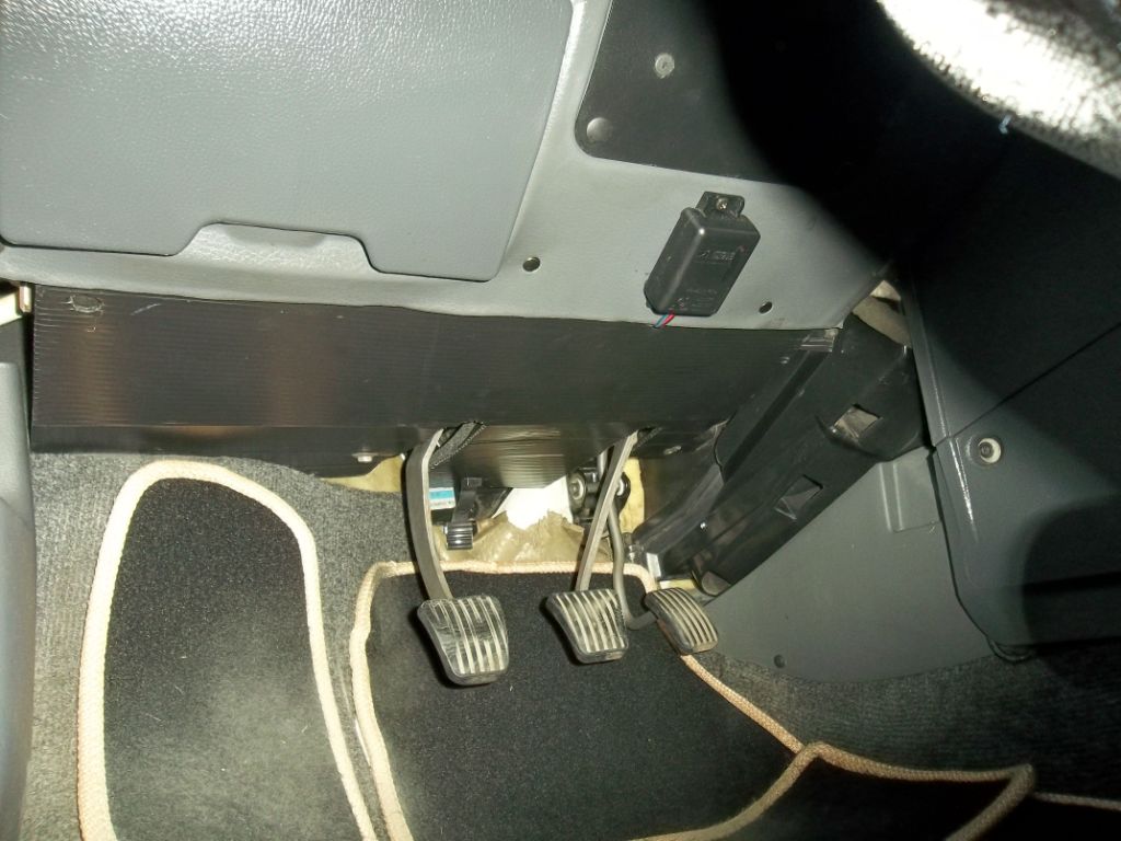

Оставалась у меня старая облицовка багажника панель между салоном и багажником, решил с сделать с ней накладку под торпедо под ногами водителя, где педальный узел, т.к. материал хорошо вырезается.
Сначала вырезал накладку по ЭКСКИЗУ.
Но креплений к дыркам так и не нашел (только одна под клипсу на корпусе печки остальных так и не увидел), тем более примерял ее - не полностью с левого края закрывает - по длине коротковата.
Решил на месте делать, но кусок который остался получился не той длинны которую хотел, но все равно длиннее чем предыдущая.
То что получилось сильно не ругайте, т.к. все равно будет переделываться с другого материала и будут делаться крепления под нее.
Там где левый край возле ручки капота - должна быть длиннее (материала не хватило).

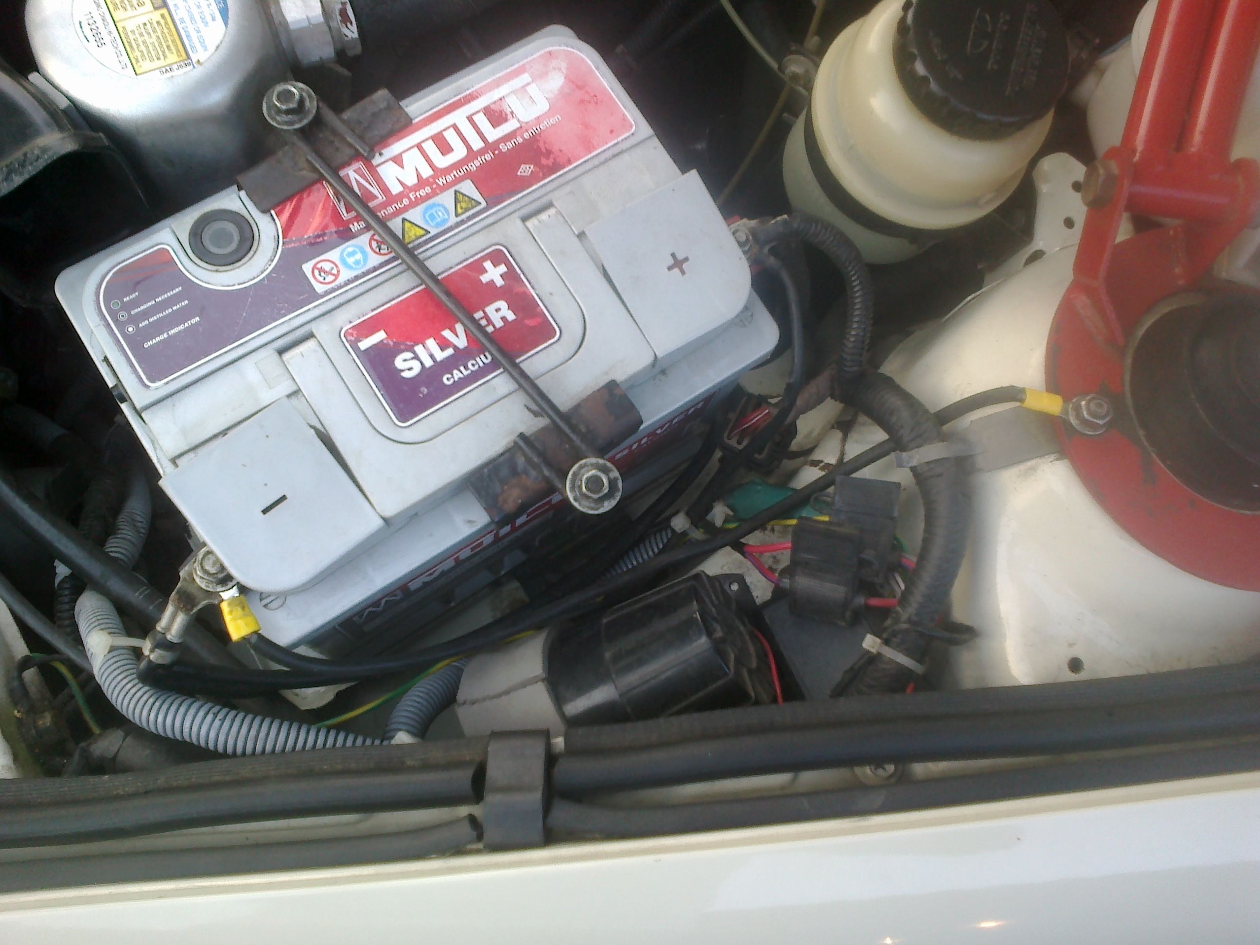

Сделал дополнительную массу, т.к. между "-" и массой автомобиля было падение 0,45В.
Сейчас 0,05В.
Провод с желтыми наконечниками.

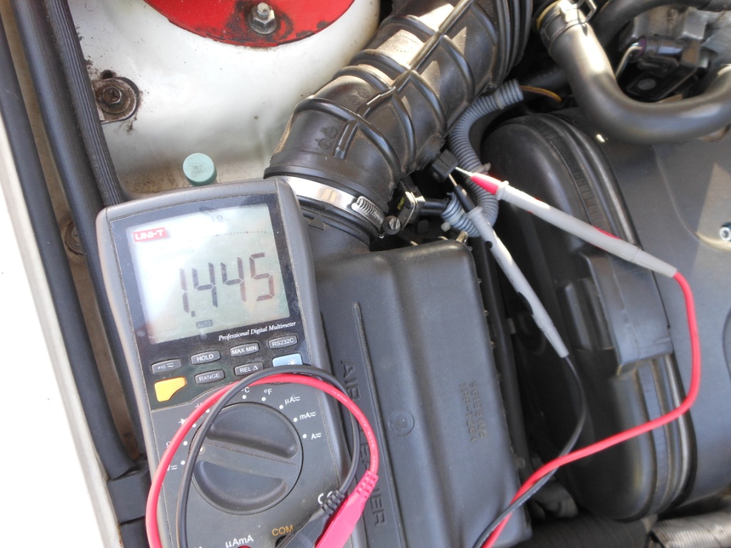

Решил проверить некоторые датчики, может кому то будет полезно.
Проверил ДТВ температура воздуха +32*С. Сопротивление датчика ДТВ 1,44кОм в норме.
Проверил ДАД в норме.
Сначала при вкл. зажигании всасываем ртом (трубка в ДАД), потом подключаем трубку и заводим.
Проверил лямбда-зонд (ДКК) в норме.
Евро 2. 16кл.
Слева крайний зеленый светодиод 0,1В, желтые слева - направо 0,2В-0,9В, справа крайний красный 1,0В. Один светодиод желтый не горит после сделаю.

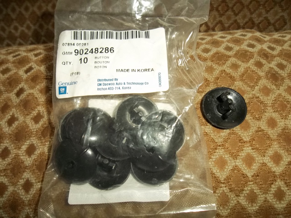

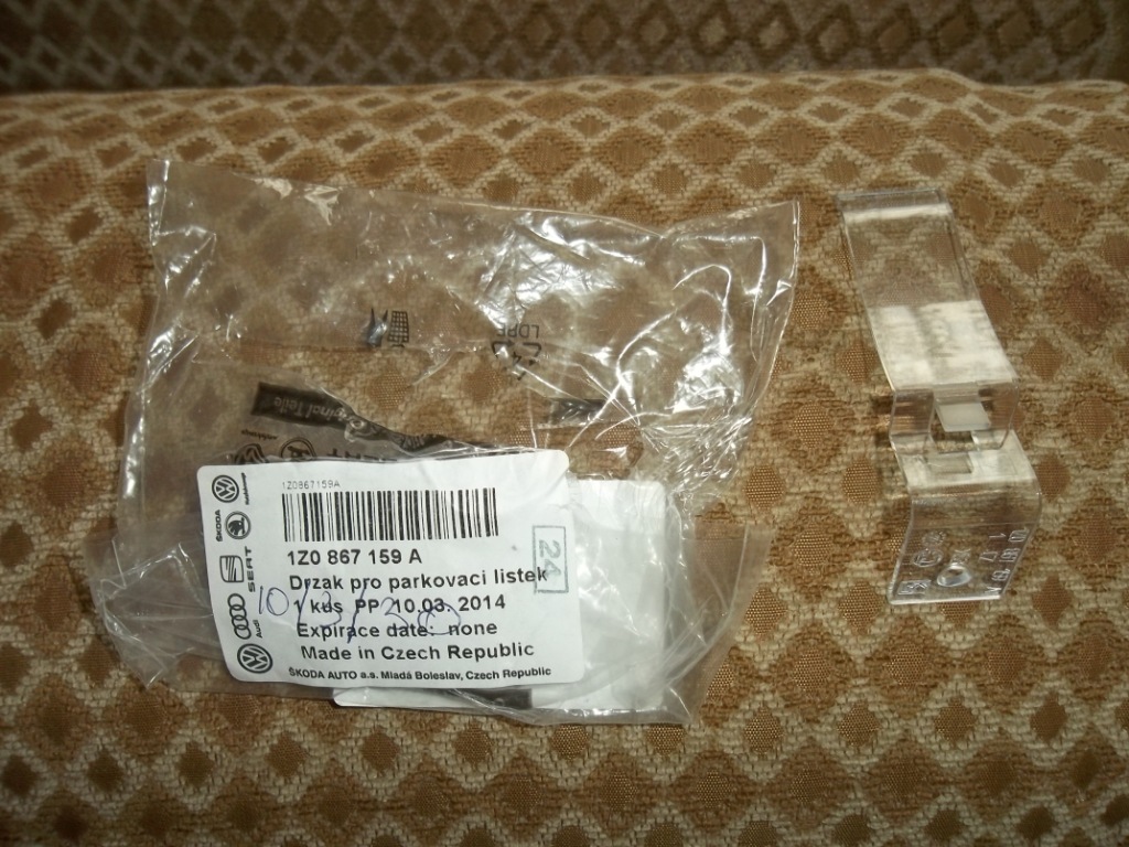

Пришла посылка.
Было заказано.
1Z0 860 231 A - Держатель для огнетушителя(VAG)
Клипсы для "Изоляция панели приборов нижняя" 10шт код 90248286. Мне нужно было 4шт. прислали 10шт. Пару штук могу подарить кому нужно.
1Z0 867 159 A — Молдинг стойки лобового стекла (Держатель парковочного билета).
Jurek
А де замовляв кліпси 90248286?
В Exist немає. Я б взяв пару
http://marand.com.ua/
Типа Exist.
10 дней ждал. Заказывал 4, прислали 10шт. (6шт.подарили) т.к. меньше нельзя.
Могу 3 шт. выслать (подарить). Я же писал постом выше. Координаты в личку вышли - отправлю НП.

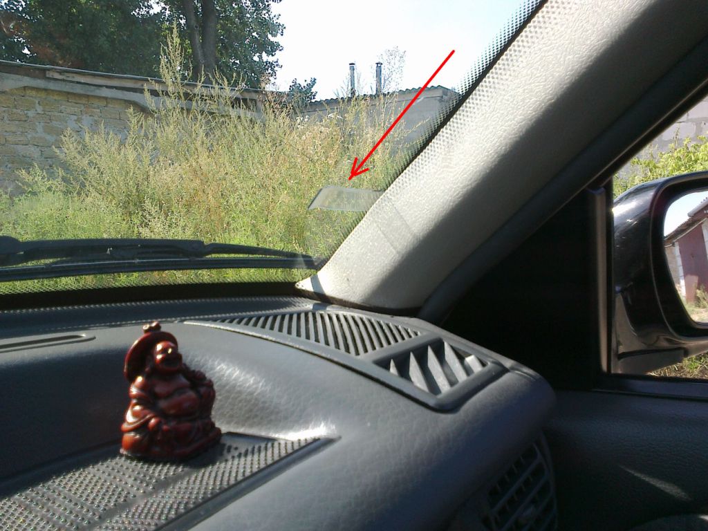

Установил молдинг стойки лобового стекла (Держатель парковочного билета).

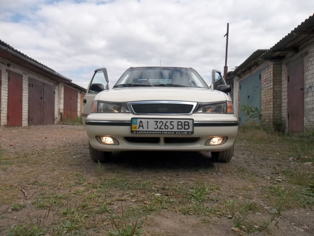

Заменил ПТФ с гладким стеклом.
При покупке сего девайса, меняете проводку ПТФ сразу вместе со штекером. Провода настолько сечением тонкие, что работают как предохранитель. (Перегорят если не сразу, то после точно).
Герметиком место входа проводов и стекло обязательно пройти герметиком.
В отражателе отсутствует грибок на лампу, так что может слепить встречку. Сейчас думаю, что примудрить.
Крепление лампы Н3 не скобой, а на шуруп, минусовый провод там под лепесток (на шуруп), шурупов в комплекте нет.
Может кому сгодиться такая инфа по ПТФ.

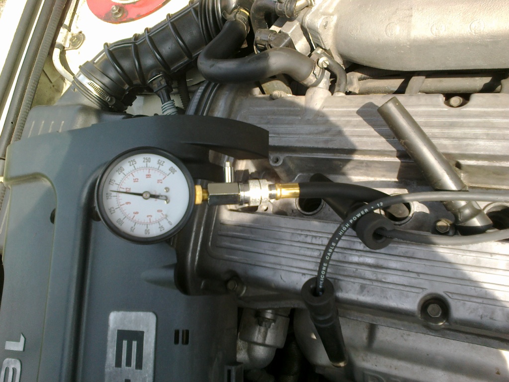

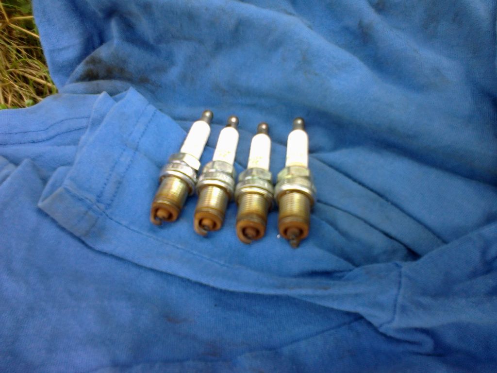

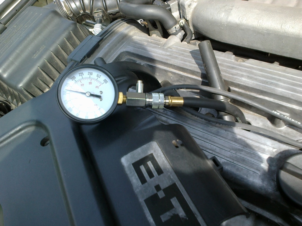

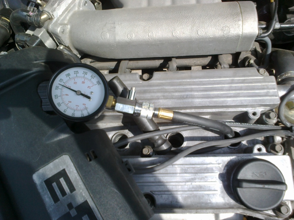

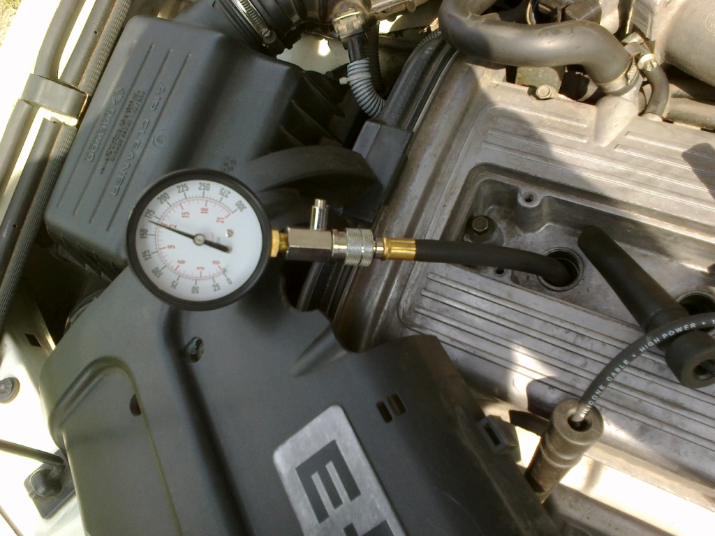

Сегодня измерял компрессию.
Двигатель прогретый до рабочей температуры, подача топлива отключена, свечи выкручены все. Проверку производим поочередно, крутим стартер до мах. значения манометра при полностью выжатой педали газа т.е. открытой заслонке.
У меня двигатель 16кл. A15MF. При степени сжатия 8,3, компресия должна быть 11-11,5, по мануалу.
Пробег 196тыс.
Компрессия 11.6; 11.5; 11.5; 11.5.
Выкрученные свечи NGK.
Двигатель в порядке при таком пробеге, свечи в норме, т.е. топливная смесь сгорает хорошо.
Лейте хорошее масло и следите за движком - долго прослужит верой и правдой.

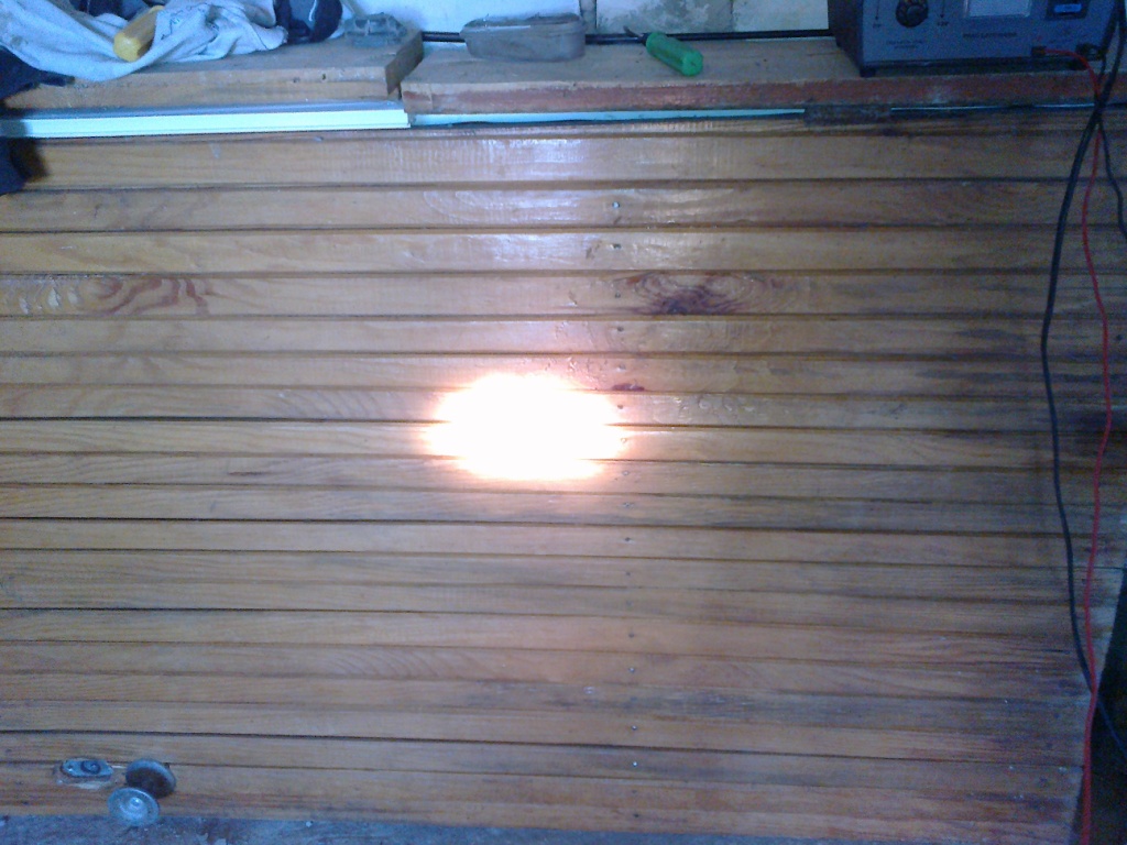

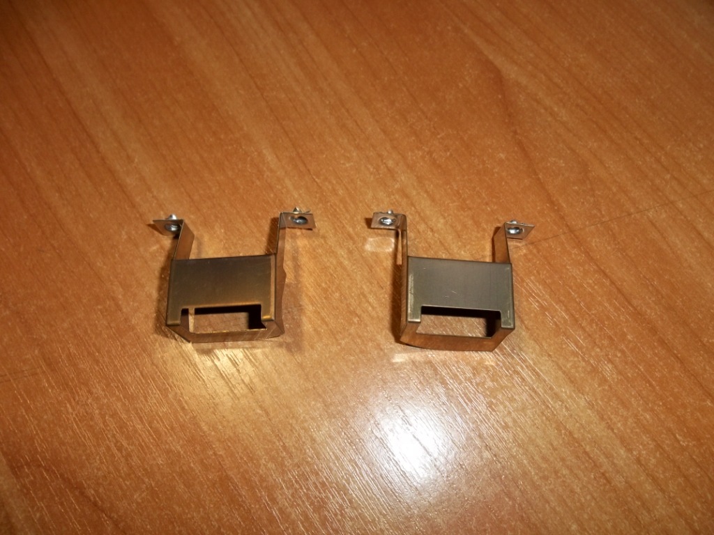

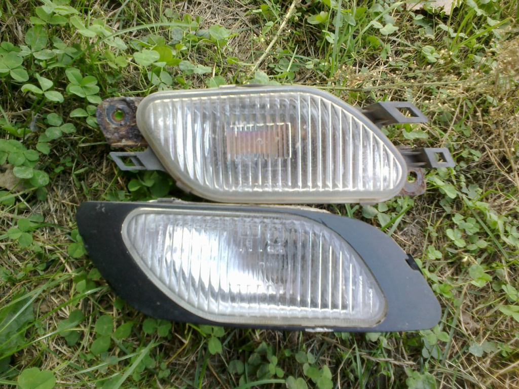

Пришли оригинальные ПТФ б.у. (купил у Вити maxmyd).
В оригинальных стоят экраны перед лампой (грибок), во всех других ПТФ по цене до 200грн (Китай и прочие) за шт. таких экранов нет.
ПТФ покупал из-за этих экранов, что бы поставить их в свои с гладким стеклом и не слепили встречку (этим займусь по-позже).
И так как светят оригинал. Видно на фото граница света четкая.
Теперь не оригинал. Видно большое пятно и никакой границы света и речи идти не может.
Обе ПТФ (в тесте) оригинал (вверху) и не оригинал (внизу) - с рифленой оптикой.
Вот Вам и разница, так что не спешите выбрасывать оригинальные ПТФ.
Снял с оригинальных ПТФ рифленые стекла, и решил проверить, как будут светить с грибками и прозрачными стеклами.
Результат.
Как видно светит четким пятном, как прожектор. А рифленое стекло делает с этого пятна четкую границу света, не на много хуже чем Хелла.
Выводы:
Если покупаете не оригинальные ПТФ, разбирайте и с оригинальных фар снимайте грибки прикручивайте в отражателю так же само как было в оригинале, на герметик садите именно рифленое стекло, также меняйте провода от штекера к лампе, место входа проводов в фару замазывайте герметиком, не забудьте поставить вентиляционные резиновые колпачки 2шт. на фару (желательно почистить от грязи внутри поролон).
Фото экранов (грибков).

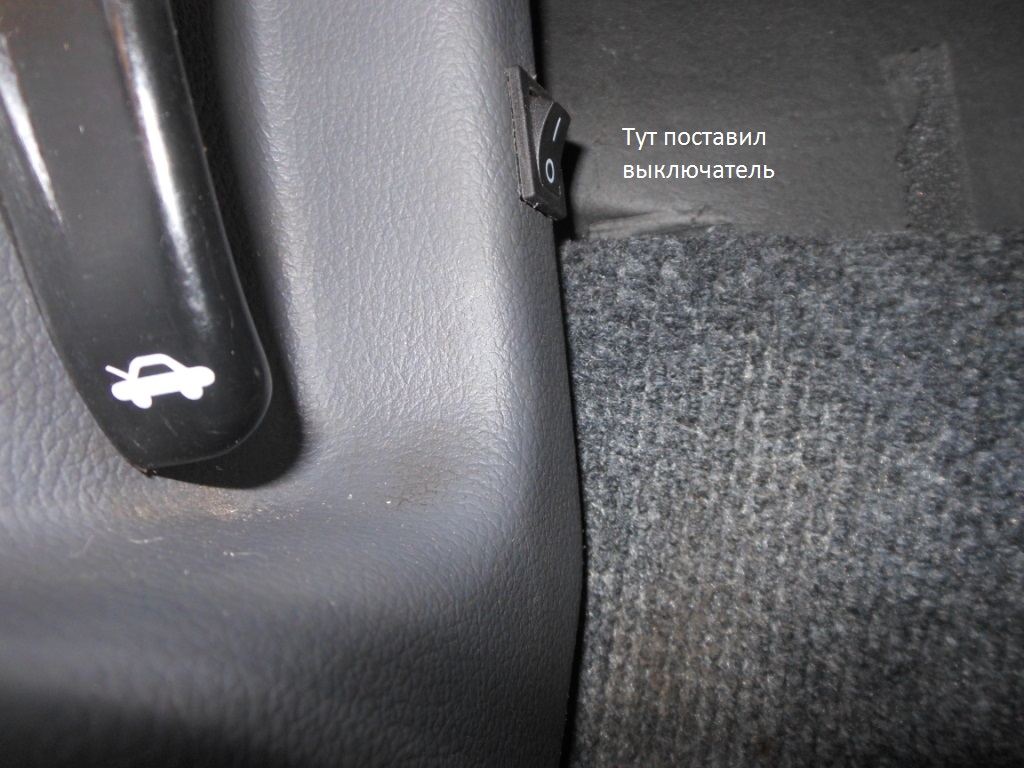

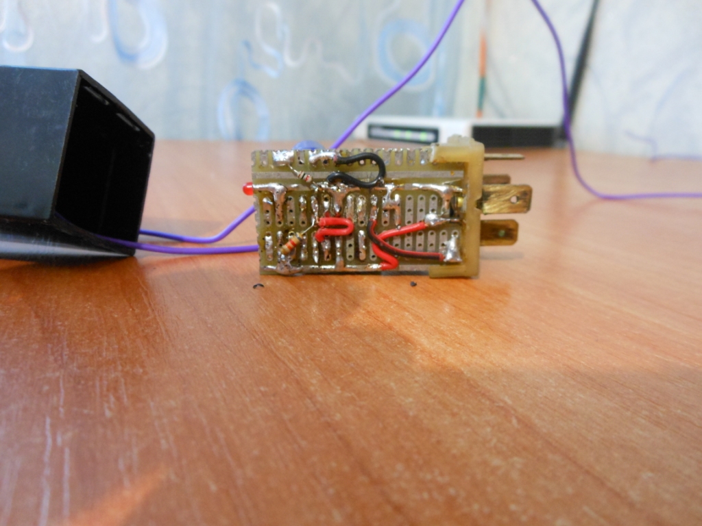

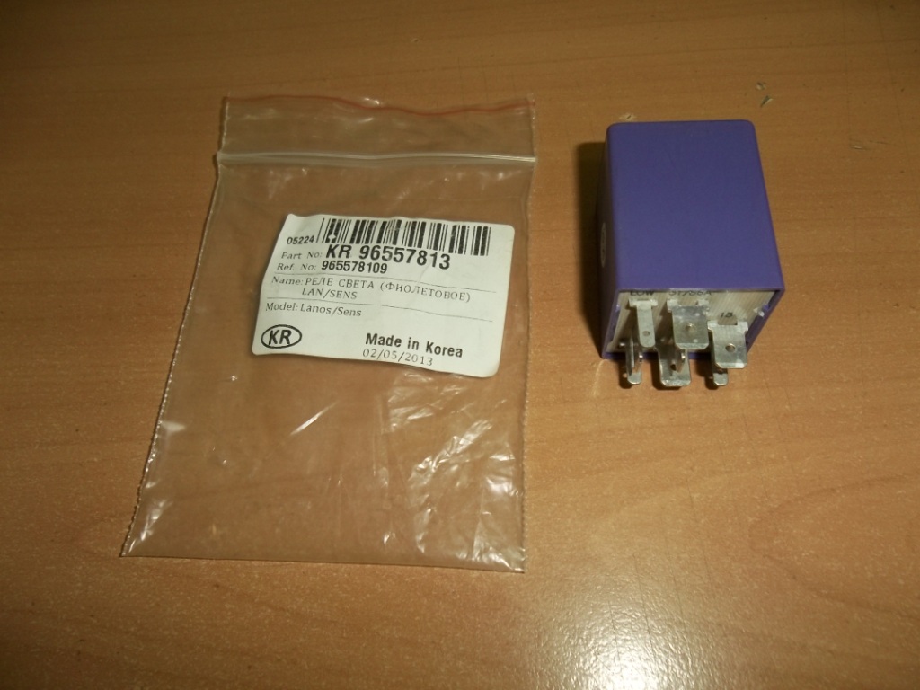

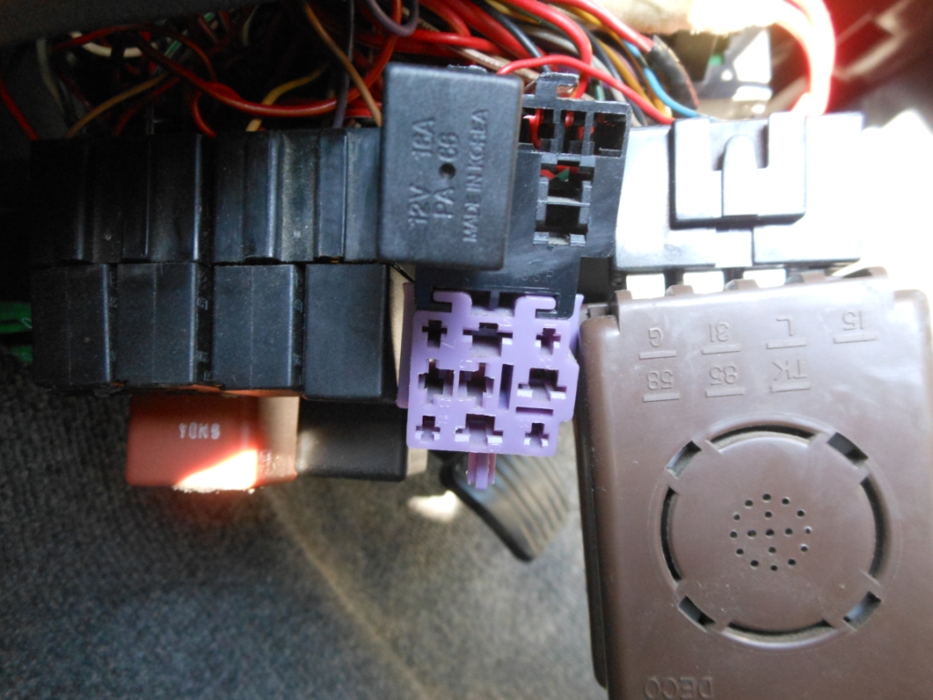

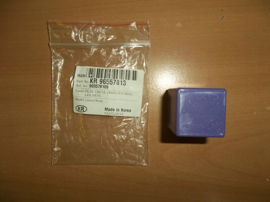

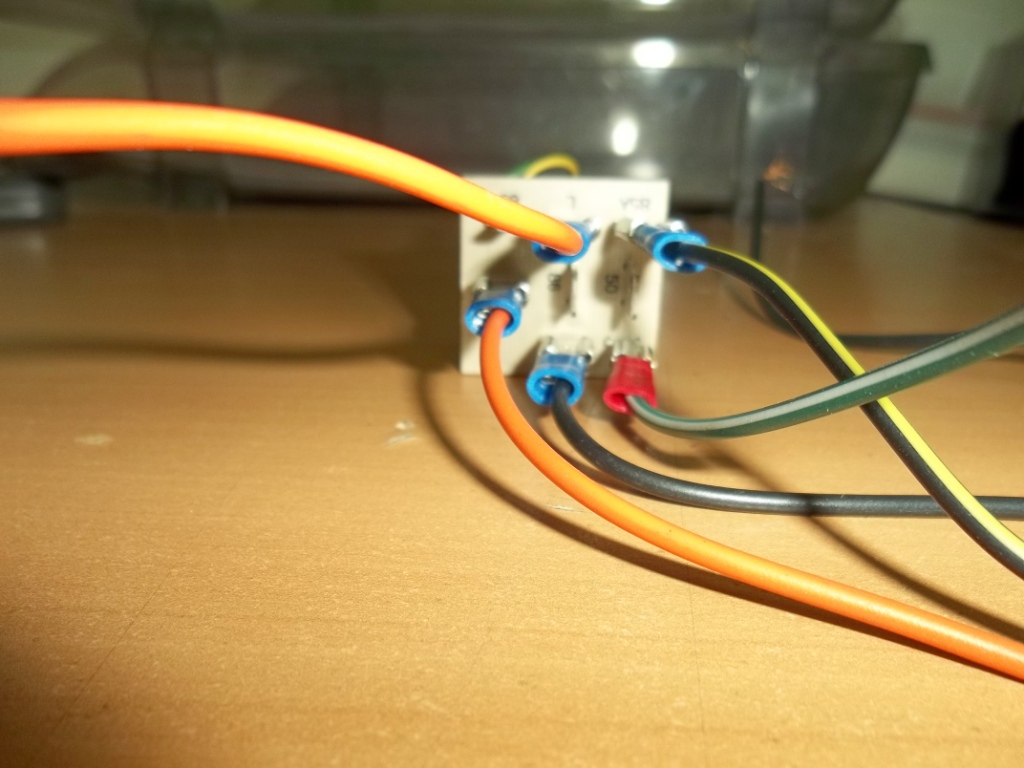

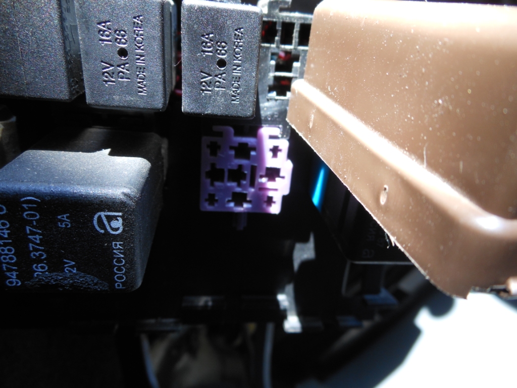

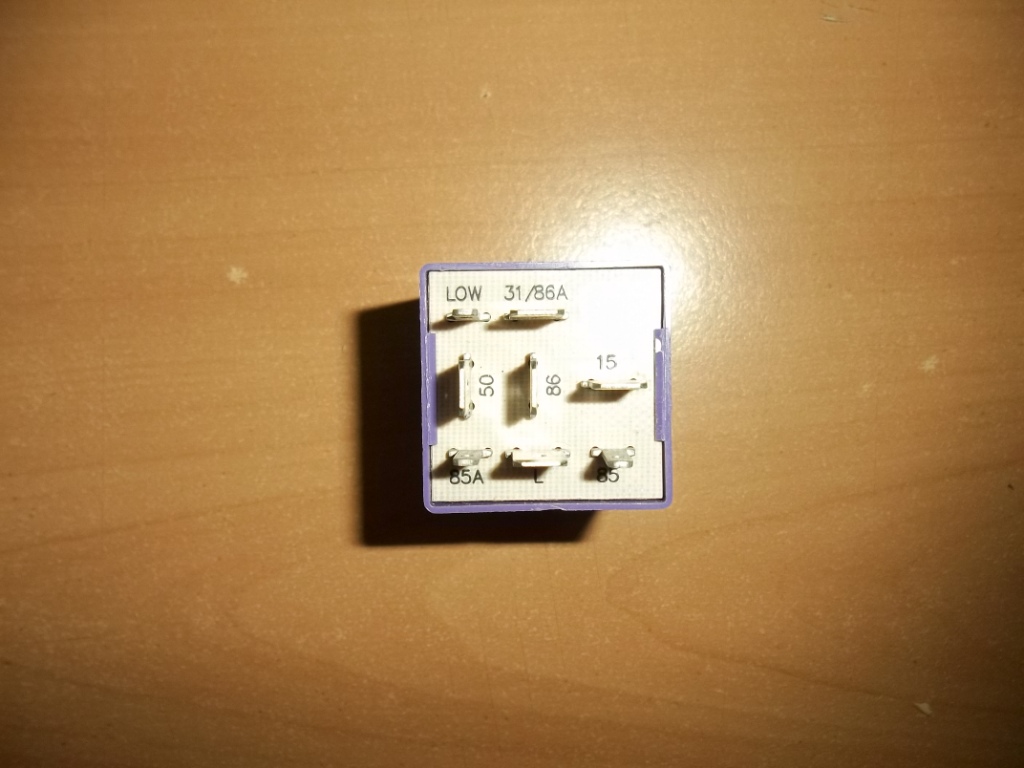

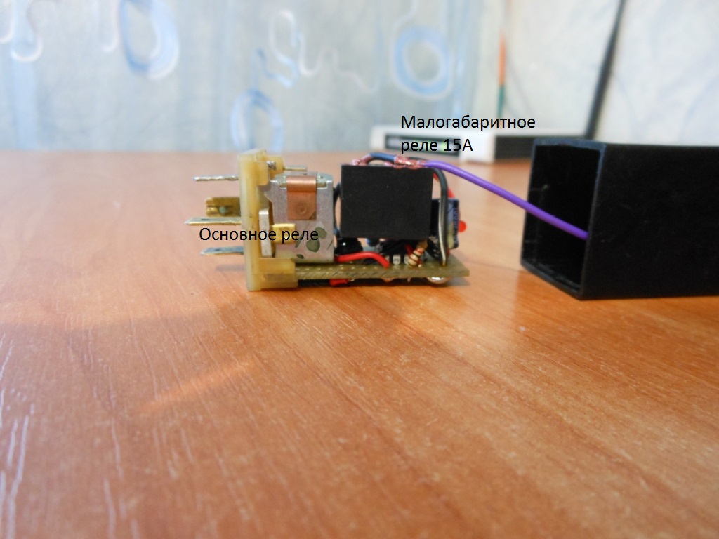

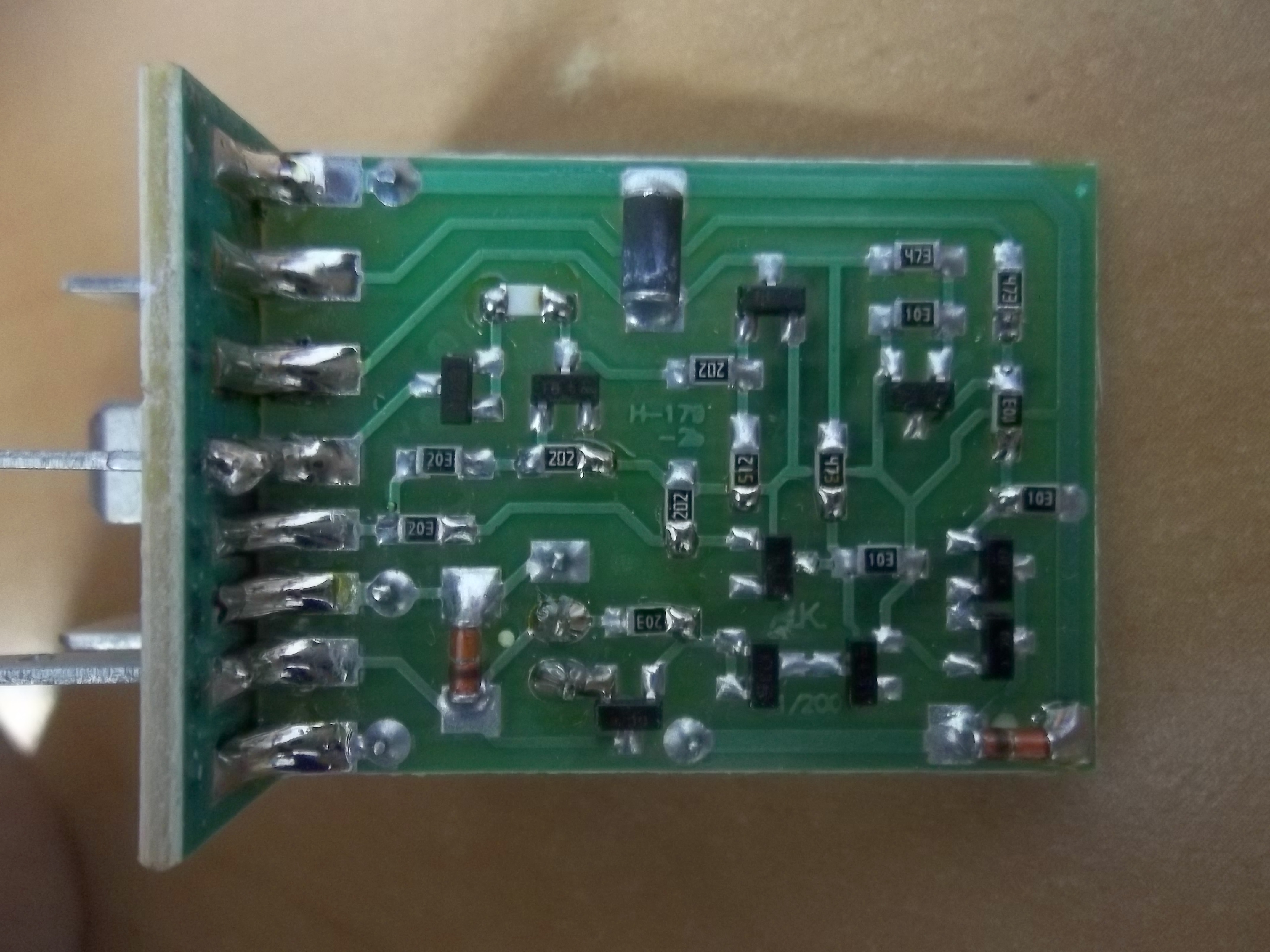

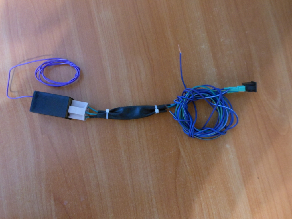

Решил установить реле света фиолетовое 8 контактное (автоматическое включение БС при заводки движка). На нексиях должно быть установлено, но по каким то причинам его не ставили, колодка под него есть, но контакты на колодке нет. Интересно, что в ланосах и сенсах определенной комплектации оно установлено с завода. Оригинальное реле на нексию не удалось найти, но на ланос нашел и решил купить. Без переделки его подключить не получится, т.к. схема освещения в ланосе не много отличается, тем более, что нужно было доработать задержку включения БС после завода двигателя, и было решено не задействовать габариты, а только БС. Т.к. еще не установил его, и не проверил уже на авто, подробную инфо выкладывать пока не буду.
Вот такое реле.

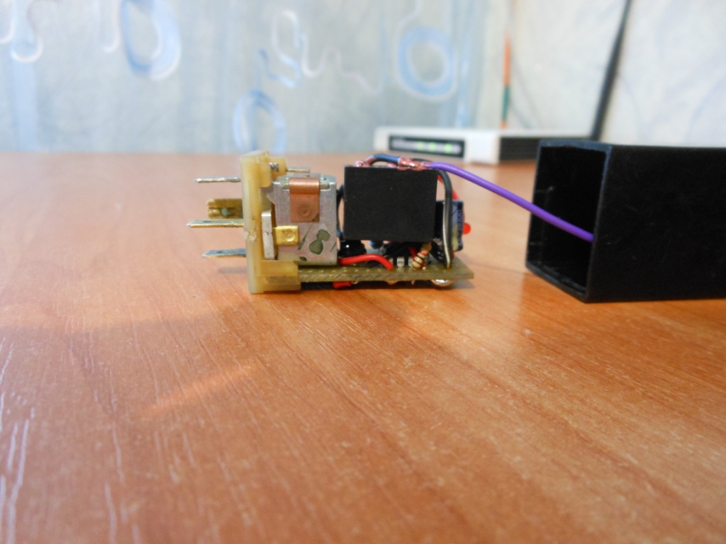

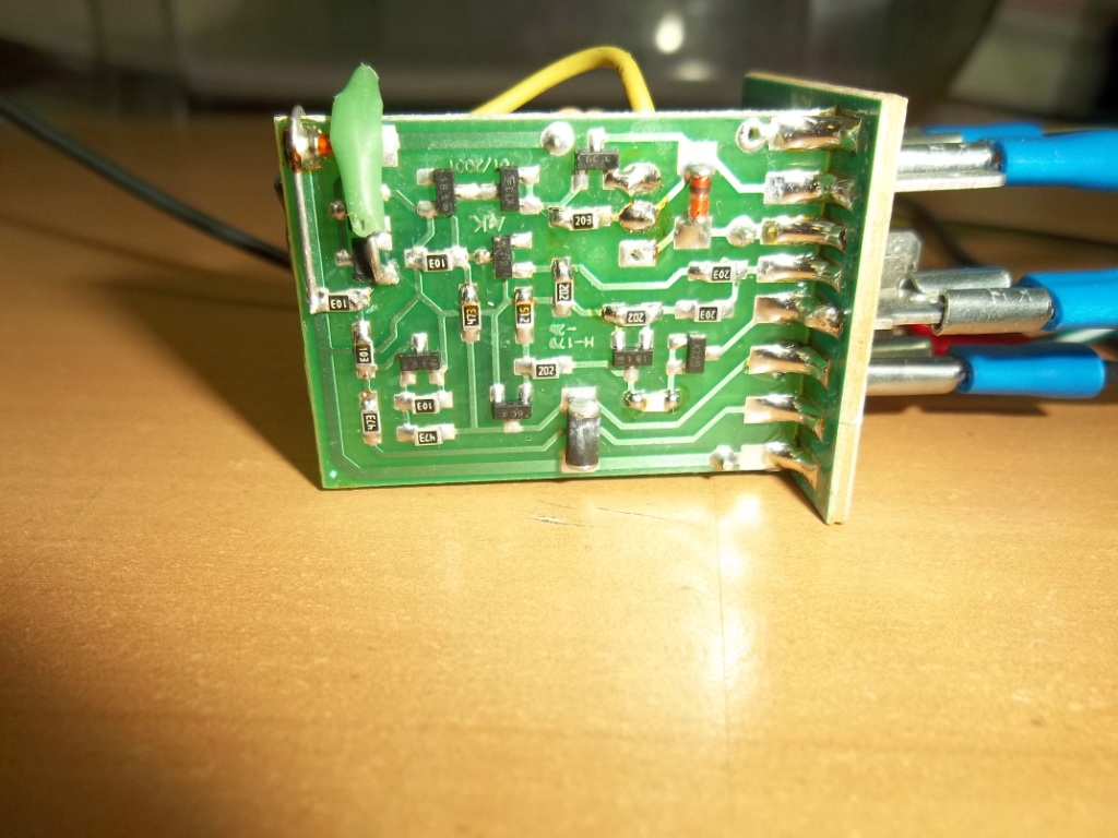

Что внутри.
Сама схема.

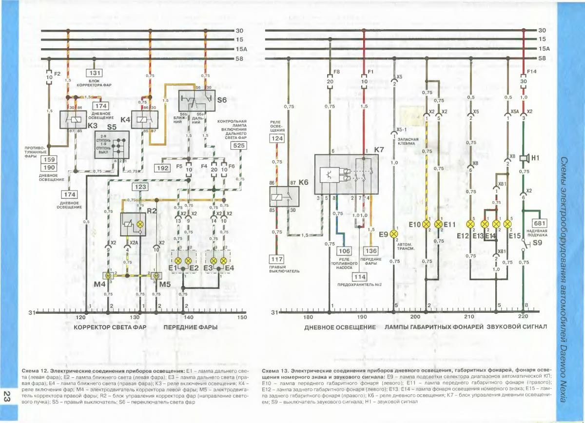

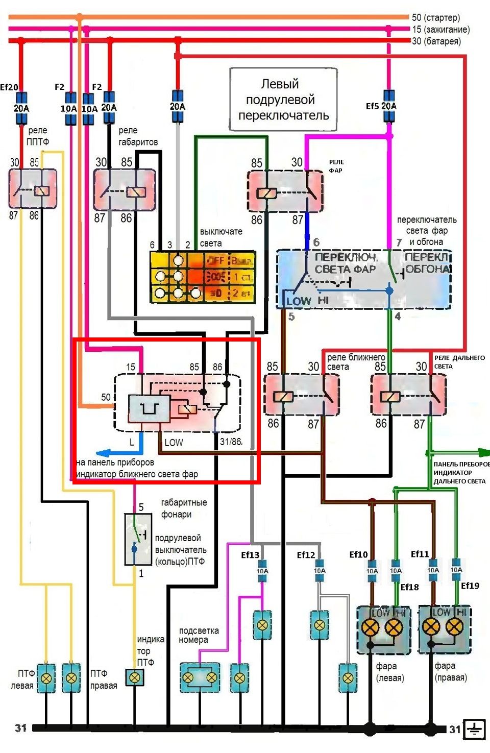

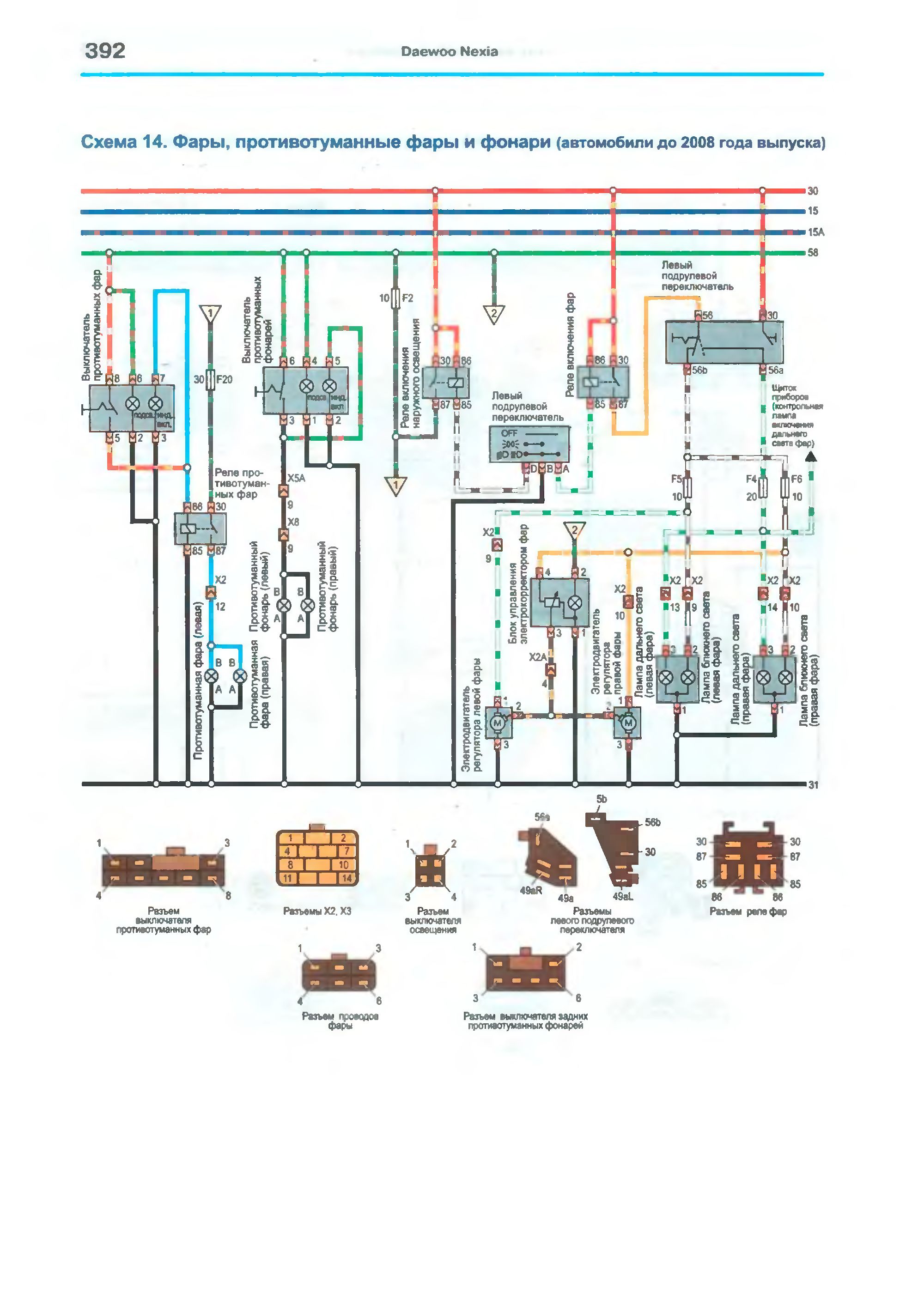

Схема подключения для ланоса (это реле его родное).
Схема подключения похожего реле на нашу машину Nexia реле К7.
Схема подрулевого переключателя Nexia.

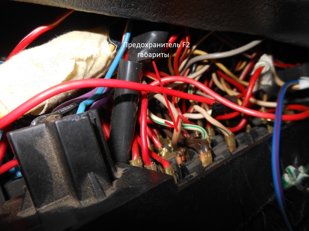

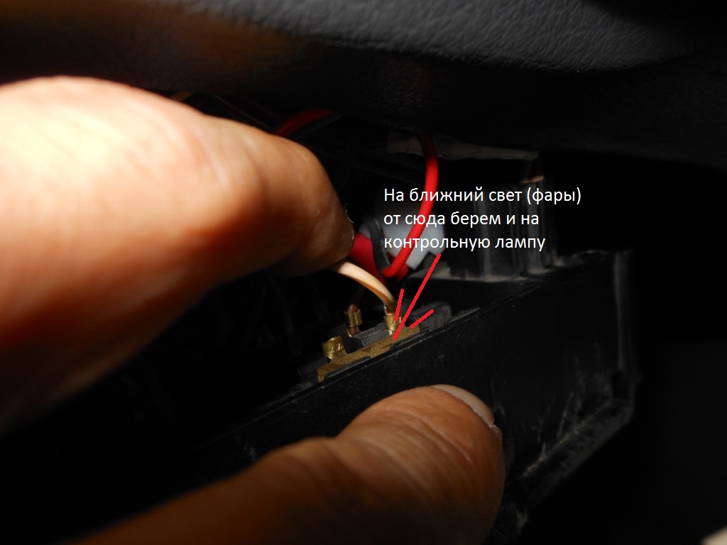

Как видим из схемы ланоса подрулевой переключатель подает плюс на реле фар и реле габаритов, у нас подает минус.

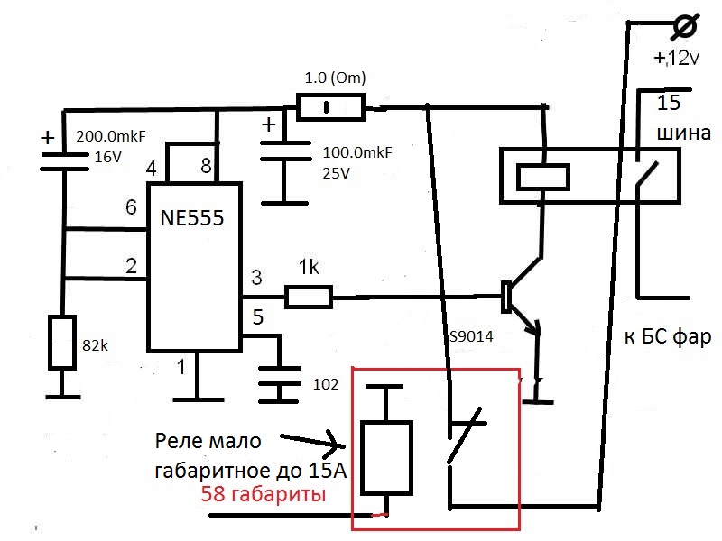

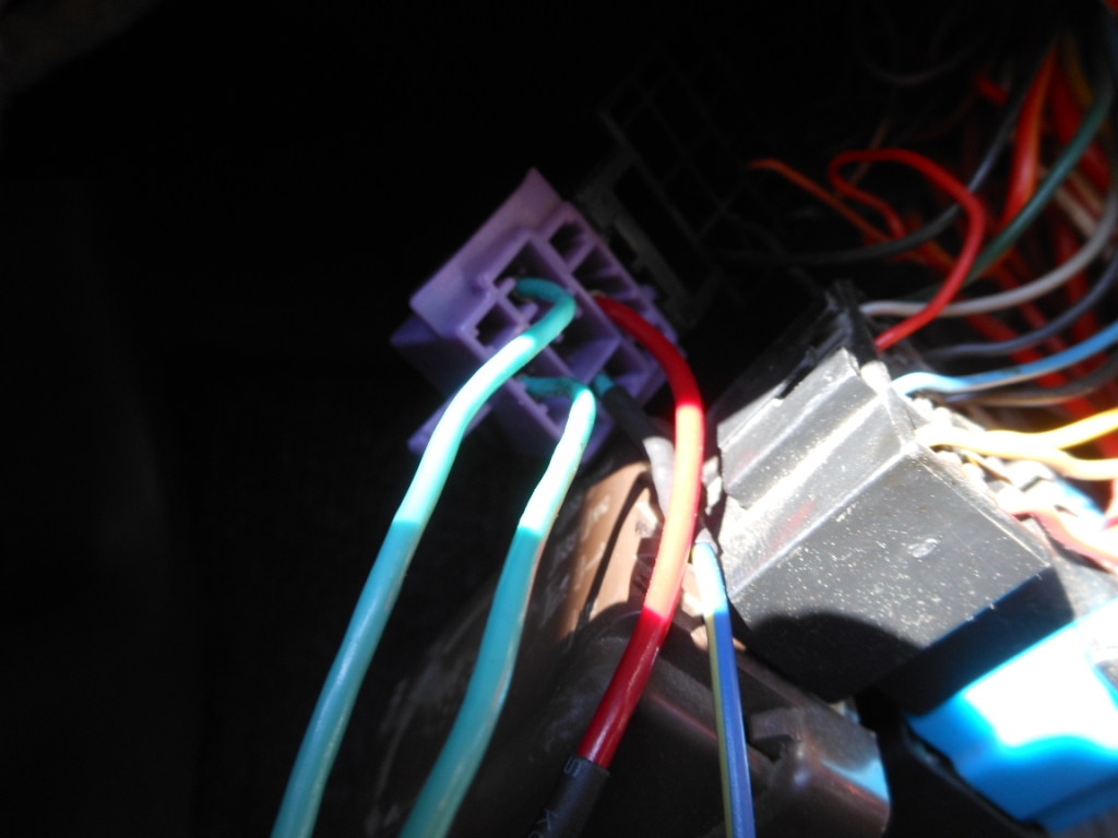

Переделанное реле под нашу машину и не много усовершенствованная.
Нужно подключить 5 проводов.
Если не нужно будет, что бы БС вкл. автоматом, то можно установить не большой выключатель в не заметном месте.
Нормальная работа света и габаритов при этом сохраняется.

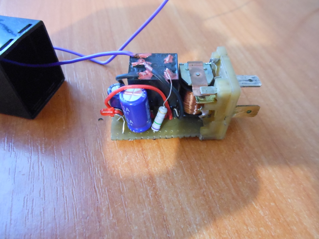

Чё-то мутно всё как-то...
А чем плохо просто таймер на том же NE555 на пару секунд запретом включения при наличии питания на 50 контакте (стартер) и наличии массы с датчика давления масла + обычное 4хконтактное реле?
Задача включить свет с задержкой после пуска ДВС - я правильно понял?
Да все верно понял, реле на таймере собрано, но меня посещало мысль о заводской реле, но как оказалось, что схемы разные подключения света с ланосом. Родного реле так и не нашел. И еще, что нужно оставить штатное подулючение т.е. нужно еще одно реле кроме реле с таймером. Покумекаю, как лучше в любом случае сделаю на днях, что должно заводом изготовителем предусмотрено быть.
Погугли схемы включения 555 таймера. Он есть и в корпусе SOIC - т.е. маленьком - и в DIP. Там всего 8 ног (по 4 с каждой стороны), минимум внешних элементов (как минимум 1 резистор и 1 кондёр) и питание аж до 18в (т.е. даже стабилизатора не нужно).
Единственно что - полевик на выход поставить для управления силовым реле.
Ещё хорошо бы входы подтянуть к питанию резисторами и защиту поставить диодом, но всё равно это всё в корпус реле влезет несколько раз wink.gif
Я же писал оно у меня уже давно спаяно на 555 в корпусе реле, просто охота было попробовать как с заводским, что там за схема и установить штатно.
Решил не заморачиваться с реле включения (авт.) света с ланоса, взял спаяное уже давно реле на таймере NE555, модернизировав его (добавил малогабаритное реле, что бы в одном корпусе было и меньше проводов всего 5 шт.). Добавил переключатель, что бы можно было отключать включение этого реле. Принцип действия такой: основное питание на реле взято с выходящего контакта на бензонасос +12В, - подходит на выключатель, с него на размыкающий контакт малогабаритного реле (в корпусе основного реле стоит), далее на схему таймера, таймер управляет реле света (с его контактов подключается напряжение +12 на БС). Таймер включает основное реле через 15сек. Подключено реле так, что работать начинает тогда, когда двигатель уже заведен. При включении габаритов и дальше основные фары, устройство оключается, возобновляется нормальный режим работы.
Осталось только установить на авто, когда инсталирую отпишусь.
Схемы таймера.
Подключение.
Само реле.
Можно вывести индикацию на панель приборов (так наверное и сделаю иконки свободные еще есть).
Чё-то на схеме нет входа от габаритов...
На схеме красной чертой от блока на предохранитель F2.
Я имел в виду схему внутри релюхи, т.е. первую картинку...
traffic - поправил пост.
Схема.
Как видно в корпусе основное реле и малогабаритное.
Подключение.
Начало темы
Установил на авто реле света.
При включенном реле, после завода двигателя, включается БС фар через 15сек. Габариты при этом не горят, дальний не работает, тоько дальним можно поморгать. При включении габаритов и далее света, - работает штатная схема, реле света при этом отключается.
Колодку реле использовал штатную с монтажом контактов. Что нужно было сделать - это подключить 5 проводов + опционально на контрольную лампу в приборке.
Время потрачено не зря, теперь точно не забуду включить БС (когда нужно).
Фото установки и видео работы прилагаю.
Вот эта самая колодка где должно быть реле, но контактов там нет.
Вытянутая колодка с корпуса.
Установлены на нее контакты.
Подключение, описание на фото.

Сделай норм значек и будет бомба, у меня крайний ПТФ
http://www.drive2.ru/l/3892931/
Заменил светодиод с красного на белый яркий, на много лучше. А иконку все таки нужно будет сделать.

Кстати пообщался с maxmyd - фиолетовая колодка - это для реле заднего стеклоочистителя rolleyes.gif
А само реле дневного освещения выглядит так, правда не знаю где оно по штатному должно цепляца
Это модуль включения DRL на Lanos/Lacetti. К нам врят ли подойдет.
На хетче реле заднего стеклоочистителя всего 5 контактов, а тут 8.
Вот схема.
http://nexia-club.com.ua/index.php?autocom...si&img=3940
В любом случае нужно самому подключать по-уму (т.к. проводки под это дело нет), благо колодка фиолетовая есть не задействованная.
С ланоса к нам не подходит (проверено, но если с паяльником дружить и разбираться в схеме, то можно примудрить), т.к. управление с переключателя подрулевого идет по плюсу, а у нас по массе.
Схему от ланоса давал выше.
ТУТ
Вот еще.
http://www.diskusjon.no/index.php?showtopic=1575007
Первая схема.
Serega2308
Это реле с Нексии, Эсперо, Лаччети - там три номера и они взаимозаменяемы(90340520, 90414786, 90532627)
Человек который разбирает хетчи(maxmyd , и один сейчас на разборке(хетч) - как раз и сказал что там стоит реле стеклоочистителя)
На нексию один в один не один номер не подходит, а так между собой вполне может быть. Посмотри например 90340520 оно с эсперо, схема переключения реле не совпадает с нашей, схему для нашей приводил выше.
Укрепил наконец огнетушитель. Месяц лежало в багажнике крепление под него. 1Z0 860 231 A - Держатель для огнетушителя(VAG)
Переделал стропы, под 1кг рассчитаны. У меня баллон больше.
