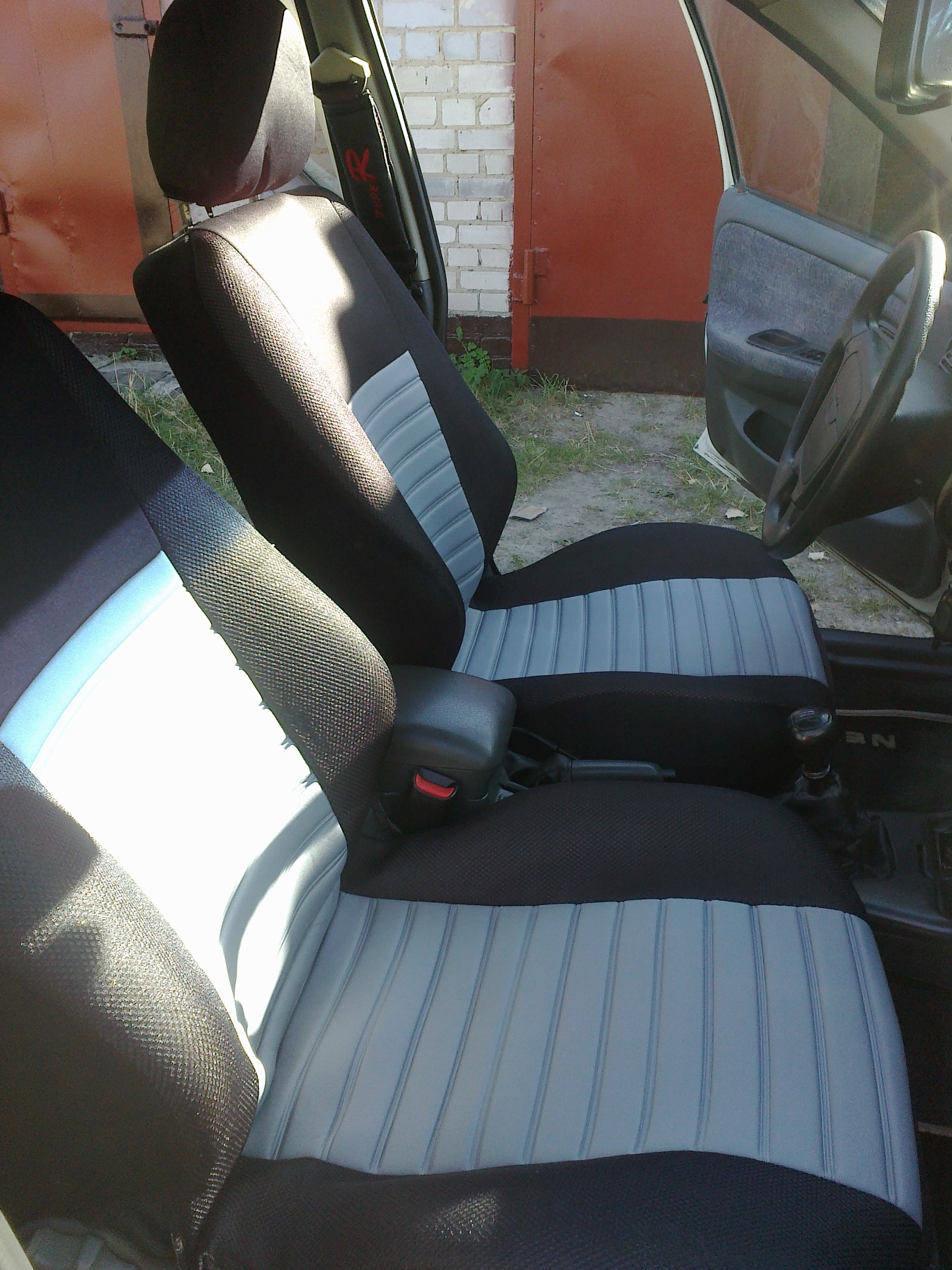

Купил чехлы с подогревом на передние сиденья в сером цвете (на сайте есть разные цвета).
У чехла на водительское сидение кабель питания выходит с правой стороны, у пассажирского — с левой.
На каждом стоит переключатель HI/LOW. Чехлы на подголовники в комлекте.
Ценник 749грн.
На рекаровские вообще даже простых чехлов не находил, тем более с подогревом. Они будут пока сезонные.
nac67
Т.к. чехлы с подогревом не очень хорошо подошли на рекаровские сиденья
решил их продать (продал) т.к. были совершенно новыми и пойти другим путем. Стационарно сделать проводку с управлением на подогрев передних сидений. Будь то будет накидки или встроенные подогревы. Фишки на подогревы закрепить под сиденьями.

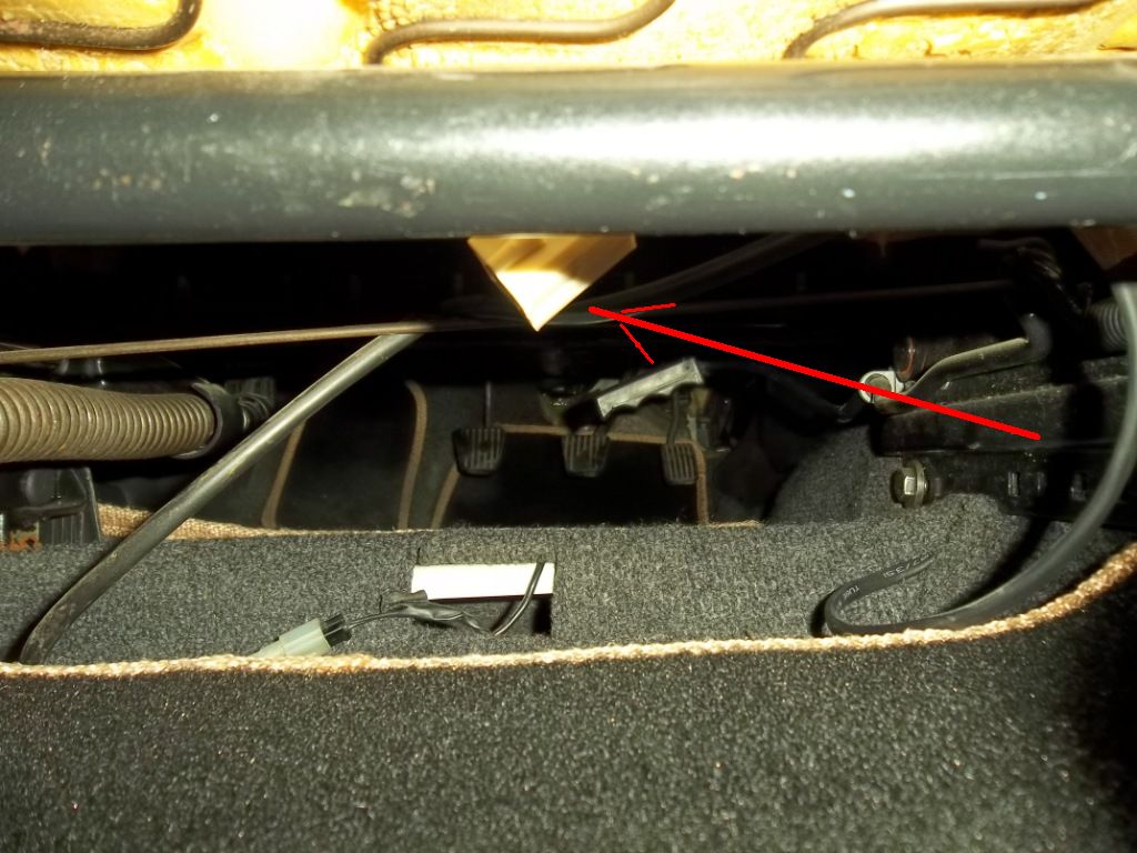

Кто считает, что печка плохо работает на машине, ошибаются. При исправной системе ОЖ и радиатора печки, а также правильной регулировке заслонки и троса (тепло-холод), мы в машине не замерзнем.
Данные могут использованы как для сравнения (примера, можно сказать эталона).
Печка у меня греет хорошо и зимой не замерзал.
Т.к. дело ближется к зиме, решил проверить, как же греет печка см. сейчас вопрос стал наиболее актуальным с приближением холодов. Машина в идеальном состоянии и стараюсь за ней следить, что бы все узлы и агрегаты работали исправно и выполняли свои функции на 100%. Система ОЖ чистая, антифриз G12 HEPU. Термостат VERNET на 92*С. Уровень ОЖ в норме. Радиатор заводской (как говорится не очень новый, но система ОЖ раз в два года чистится). Резинки на заслонки не клеил, т.к. прилегание плотное, тросик заслонки отрегулирован правильно. Щели возле трубок кондиционера вокруг проклеены. Дополнительного радиатора, помпы нет. Трубки радиатора печки подключены правильно (не на оборот, ка некоторые делают), тройников возле бачка нет. Все штатное. Единственное пересмотрел, нет ли где случайного подсоса холодного воздуха. Оказалось, что нет.
Проверка.
Двигатель прогрет 92*С. Температура за бортом -5*С. Заслонка (тепло-холод) в крайнем положении "тепло". Скорость вентилятора обдува "3". Режим обдува "на лицо". Крайние боковые воздуховоды закрыты, открыты только передние. Рециркуляция включена. Обороты двигателя 2500 об/мин. Температура с центральных воздуховодов +72*С.

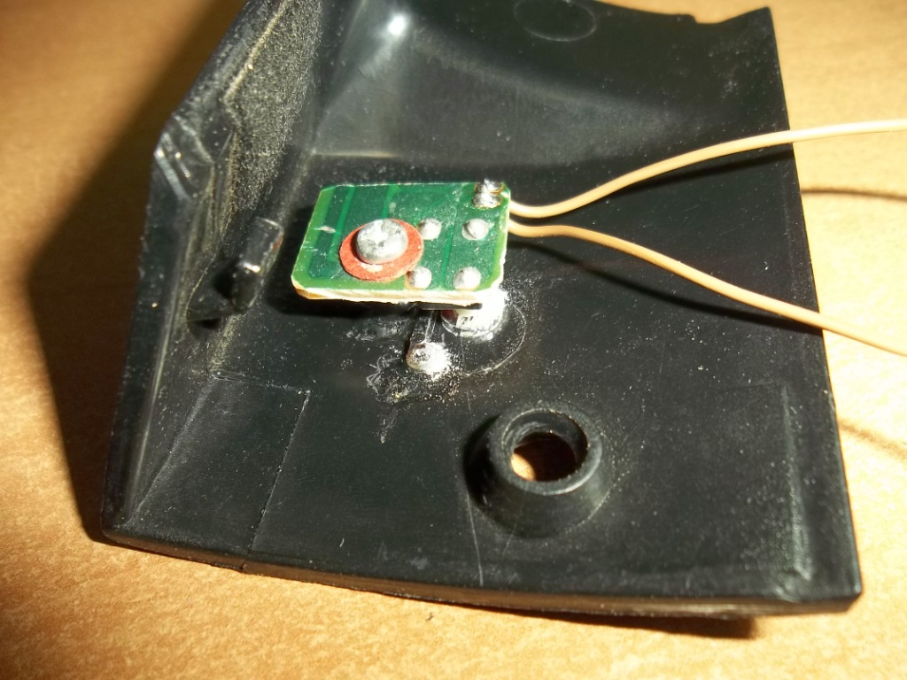

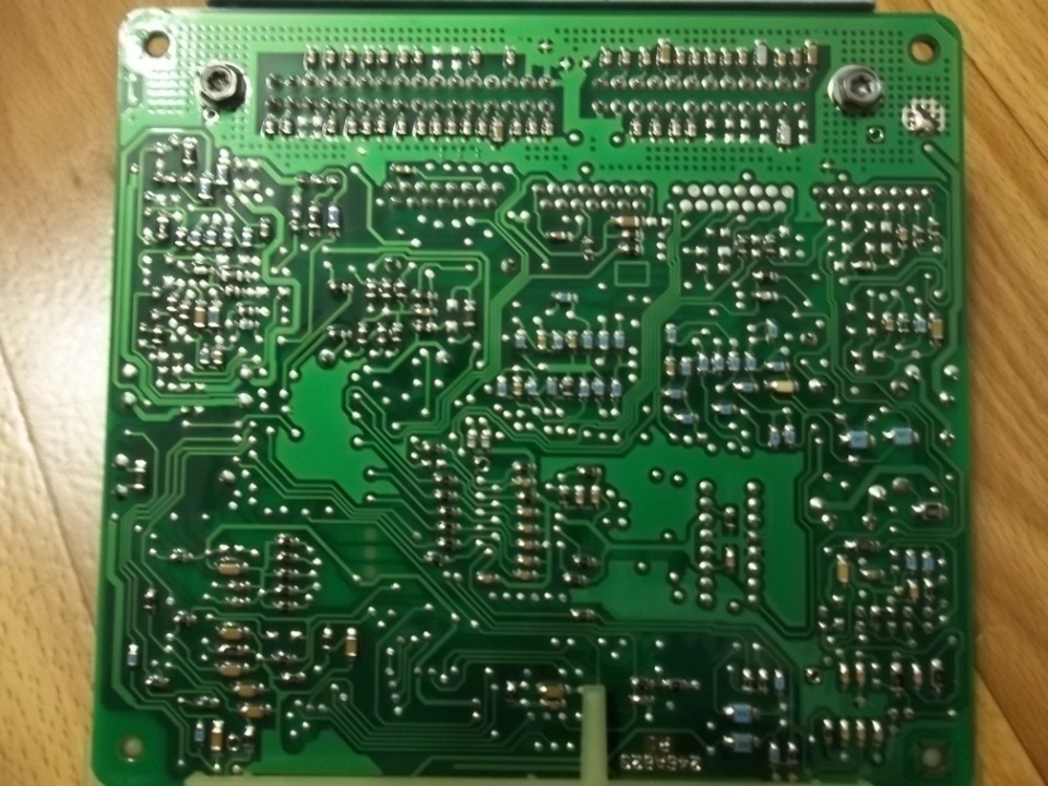

И так решил я прошить свою машинку прошивкой R9. Т.к. отзывы о ней скажем так очень даже положительные. Но мне не хотелось убирать с основной области памяти прошивку ранее установленной которую прошивал INTEL. Было решено установить переключатель, который будет переключать в ЭБУ области памяти соответственно менять firmware.
Стоит ли писать все с самого начала не знаю, но пусть лишняя инфа все таки будет.

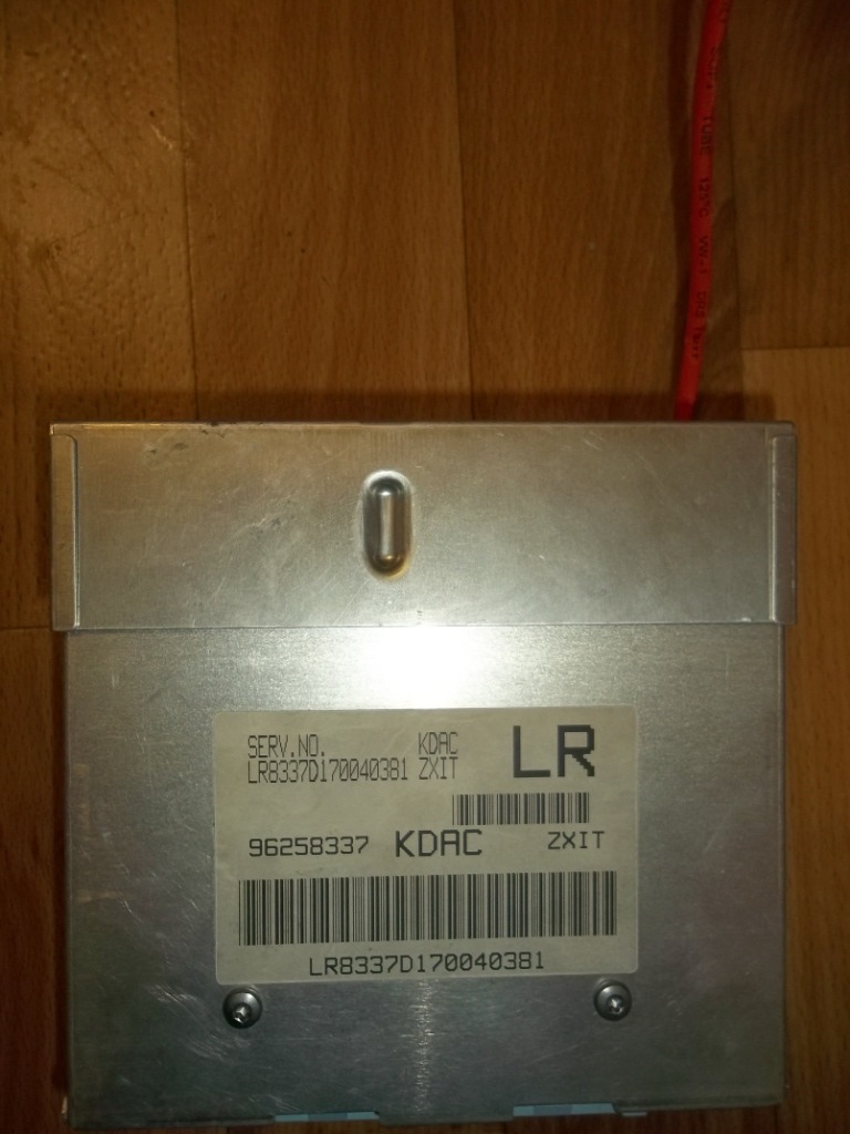

И так снимаем клемму с аккумулятора, снимаем кожух ЭБУ, вынимаем фишку переключения октанового числа, снимаем сам ЭБУ с посадочного места, вынимаем 2 синих разъема. Закрываем машину ключом т.к. с аккумулятора клемма снята и несем ЭБУ и если нужно кожух ЭБУ, куда будем врезать переключатель прошивок, домой.
Вот такой он. KDAC ZXIT LR8337D
Выкручиваем два болта под звездочку верхнюю крышку и два болта крепления платы к корпусу и вынимаем саму плату.
Лицевая сторона платы.
Обратная сторона платы.
Подпаиваем два провода как указано на фото, для этого сначала место пайки отчистить от лака, можно прогреть паяльником, только не сильно мощным (я использовал паяльник на 25ВТ), т.к. плата сильно покрыта лаком и плохо может припаяться провода. Провода лучше брать гибкие с не большим сечением (т.к. ток на них будет мизерный). Аккуратно подпаиваем не ставя "соплей" ну что бы пайка была хорошей.
Вставляем плату на место, закручиваем два винта крепления платы к корпусу, надеваем на всякий случай на провода термоусадку (доп.изоляция не помешает), сверлим в крышке корпуса отверстие для проводов (у меня 3.5мм диаметром, все зависит от толщины проводов), надеваем крышку на место с одним углублением там где бирка ЭБУ.
Подпаиваем два провода к переключателю, я нашел похожий на тот что на переключение октанового числа, вызваниваем какие контакты у нас замыкаются при каком положении переключателя. (У меня положение II — резервная область, в положении 0 и I — основная область памяти ЭБУ.
Врезал переключатель рядом с переключателем октанового числа.

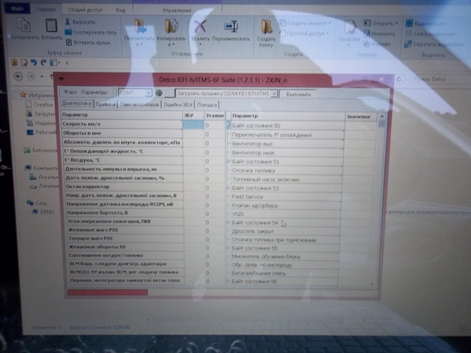

Решил проверить, все пишут, что в резервной области памяти лежит стоковая прошивка. что мол впаяйте перемычку и можно ездить на стоке. Каково же было удивление, что в резервной части памяти ничего не оказалось БК тип ЭБУ не определял, соответственно машина не заводилась. Выключил зажигание, вытянул ключ, снял на 10 сек. предохранитель №1, переключил переключатель в положение I, вставил предохранитель на место, вставил ключ, и завел машину. Машина завелась без проблем, т.к. считывание прошивки шло с основной области памяти ЭБУ.
В моем случае в резервной области памяти прошивки стоковой не оказалось, но туда можно загрузить прошивку R9.

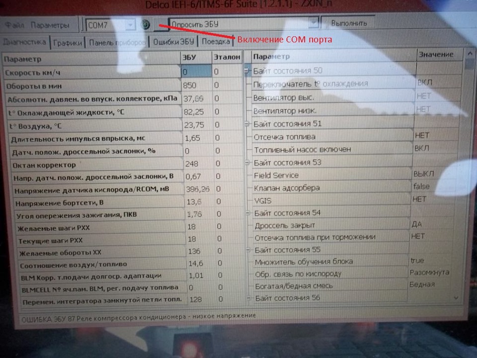

И так нам нужно программа Delco v.1.2.1.1 (на русском языке, суде по отзывам стабильная). http://www.ex.ua/19592047
Заходим на сайт http://www.kolo.ucoz.ru/
Идем в "каталог файлов" выбираем Инит R9 и скачиваем его.
http://www.kolo.ucoz.ru/load/init/1-1-0-1
Возвращаемся назад и выбираем нужную для нас прошивку (основная прошивка R9 нексия с ДК).
Скачиваем.
http://www.kolo.ucoz.ru/load/osnovnaja_pro...ka_s_dk/1-1-0-2

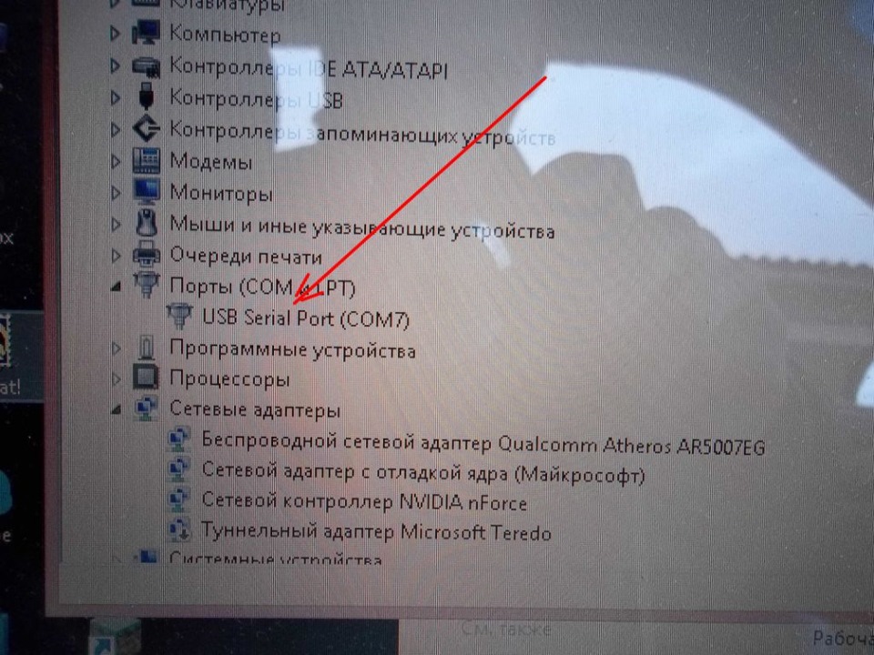

Подключаем к USB и в диспетчере устройств смотрим на каком порту он подключен, у меня был COM7.
И так, прошивки скачанные, диагностический сканер, ноутбук (у меня Windows 8 корпоративная) имеем, идем с нотбуком к машине, не забываем про зарядку к ноутбуку на всякий случай, что бы АКБ ноута не села не во время. Едем в гараж или в другое место где можно подключиться к 220В. Подключаем ноут, снимаем (лучше снять кожух ЭБУ, удобнее будет и подключаем диагностический сканер (у кого конечно какой будет) к USB и на GM12 диагностического разъема ЭБУ. У кого будет как у меня, то подключаем три провода

Запускаем программу Delco. Проверяем еще раз СОМ порт свой в программе, далее в программе "параметры — настройки — ЭБУ" выбираем тип ЭБУ, такой как на фото ZXJN — Lanos 1.5.
Тип ЭБУ выбрали, нажали ОК.
Дальше подключаем в программе Delco СОМ порт нажатием кнопки (подключить порт)
Показана стрелкой. Внизу будет надпись СОМ порт открытый.
Вверху программы выбираем "Опросить ЭБУ" и нажимаем "выполнить".
Далее включаем зажигание и можно завести машину, проверить показания. Обороты двигателя должны быть в районе 850об/мин.

Выбираем вверху программы в выпадающем меню "загрузить прошивку" как показано на фото и нажимаем кнопку "выполнить"
Откроется окно, далее внизу окна "тип файлов" ставим "все файлы", потому что по умолчанию программа загружает только файлы с расширением .bin, а у нас файлы прошивки с расширением .ecu
Переключатель областей памяти теперь нужен, что бы был под рукой, что бы можно к нему быстро дотянуться и переключить переключатель.
и ищем где у нас скачан файл Инит R9, находим, выбираем и нажимаем кнопку открыть.
Автоматически программа посылает запрос на ЭБУ, кнопку "выполнить" нажимать не нужно, потому как она автоматически активна будет.
Далее происходит связь с ЭБУ и программа заливает бутстрап в течении 3-4сек.
Теперь программа (внизу) сообщит о паузе в 5 сек. Как только она сообщит, нужно переключателем переключить в течении этих 5 сек. в положение (обращение к резервной области памяти) т.е. контакты на переключателе замкнуты.
Теперь переключатель больше не трогаем. После паузы программа стирает в резервной области (в данном случае какой то мусор у меня был, прошивки стоковой не было) и заливает Инит R9. Внизу идет красная полоса (ход загрузки).
Заливка Инит R9
Когда все загрузится, ЭБУ переведет блок в режим диагностики (выдаст скорее всего ошибку).

Долго думал, куда бы поставить кнопку переключения режимов ECO-SPORT в прошивке R9.
Что бы более-менее эстетичней было, под рукой и удобно.
Индикацию режима пока не ставил (т.к. в приборке все значки уже давно задействованы), нужно думать будет. Пока буду довольствоваться отмаргиванем "ЧЕКа".
Пришла мысль в голову, взять подходящую кнопку от разобранного ДВД проигрывателя и кнопку (микрик) на плате от туда. Снял кнопку, обрезал плату с не фиксируемой кнопкой, обрезал стойку пластмассовую (крепеж) к плате.
Снял накладку (отверстие маленькое уже там было, рассверлил под кнопку, закрепил двухкомпонентным клеем, померил как будет стоять плата, приклеил тем же клеем стойку-фиксатор под плату с кнопкой. Плату закрепил, все работает, кнопка при нажатии замыкает контакты. Провел проводку с фишки октанового числа (контакты 2,3). Возле кнопки поставил разъем, что бы накладку легко можно снять. Установил на место.
Теперь нужно с надписью, что то придумать.

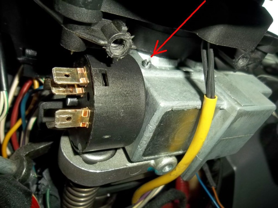

Если остался в положении "зажигание" или "стартер", то открываем капот и снимаем клемму с АКБ.
Снимаем кожухи рулевой колонки (нижний и верхний) и снимаем контактную группу, держится КГ на защелке (так что на ломайте).
Затем маленькой отверткой (у меня регулируемая колонка с контактным кольцом и оно мешает хорошо долезть отверткой, так отвертку не много выгнул, что бы по пол оборота откручивать винт крепления КГ), откручиваем винт крепления КГ до тех пор, пока легко не снимется КГ.
Снятая КГ.
Далее можно надеть разъем на КГ и вставив плоскую отвертку в прорезь КГ, завести и ехать, по приезду не забывать также отверткой поворачивать для отключения зажигания. (Магнитофон при поворачивании отверткой в положение зажигание работать не будет, по скольку не будет замкнут контакт "КА" (шток личинки нажимает его).
Теперь нужно вытянуть сам замок. Для этого нужно повернуть колеса (например вправо, вывернув руль) для того, что бы блокиратор руля не защелкнулся. Вставить ключ в замок и провернуть в положение II, при этом вставить что то подходящее нужного диаметра (я вставил ключ — шестигранник, он как раз выгнутый) в отверстие нажимая на фиксатор замка, ключ можно не много при этом проворачивать туда-сюда, что бы фиксатор на жался.
Вставил шестигранник подходящего размера.
Нажимая шестигранником, тянем за ключ и вытаскиваем замок.

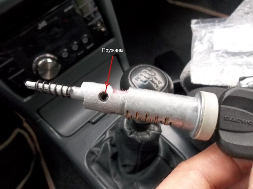

Как я не пытался вставить его, у меня не получалось. Решил пойти простым методом. Сменить только личинки, а корпус замка оставить свой оригинальный.
Для этого мы вставив ключ и проворачиваем внутреннюю часть личинки до упора фиксатора, отверткой нажимаем на него и выводим из зацепления.
ВНИМАНИЕ! Этот фиксатор сидит на пружине, и хорошо отлетает, так что будьте внимательны, не потеряйте его, а также пружину.
Фиксатор снятый.
Пружина осталась в личинке.
Тоже самое проделываем со снятым старым замком, затем нашу новую личинку вставляем в старый корпус замка, вставляем пружину (она у нас была вставлена уже), вставляем фиксатор нажимаем ключом и проворачиваем, что бы шток сел на свою рабочую область.
