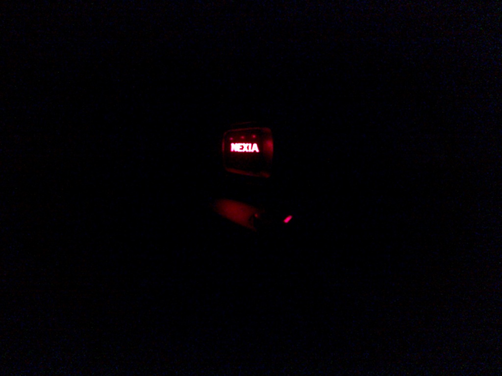

Т.к. у меня все в красном цвете, а часы зеленого цвета, как бильмо на глаза.
Сам индикатор в этих часах вакуумно-люминесцентный. И цвет в нем поменять не удастся.
Я боялся, что красного оттенка не получится, т.к. красный цвет является основным.
Снял часы и начал экспериментировать. Нашел темно-красный фильтр и прислонил к индикатору.
Цвет мне понравился и стал такой, какой мне надо, правда упала яркость, но этого я ожидал.
Большего куска у меня не было, как раз на цифры хватило. Прикрепил на скотч.
Здесь нужно учитывать, что фильтр должен быть как можно тоньше, лучше (как пленка от фотоаппарата), т.к. часы вставляются вплотную к затемненному выпуклому оргстеклу. и с одного края индикатор касается этого стекла. Если взять толстый фильтр, то плату с индикатором не вставите до конца.
У меня фильтр был 1.2мм, и то я его не много смещал.
Вот так получилось.
Яркость меня устраивает, глаза не напрягает.

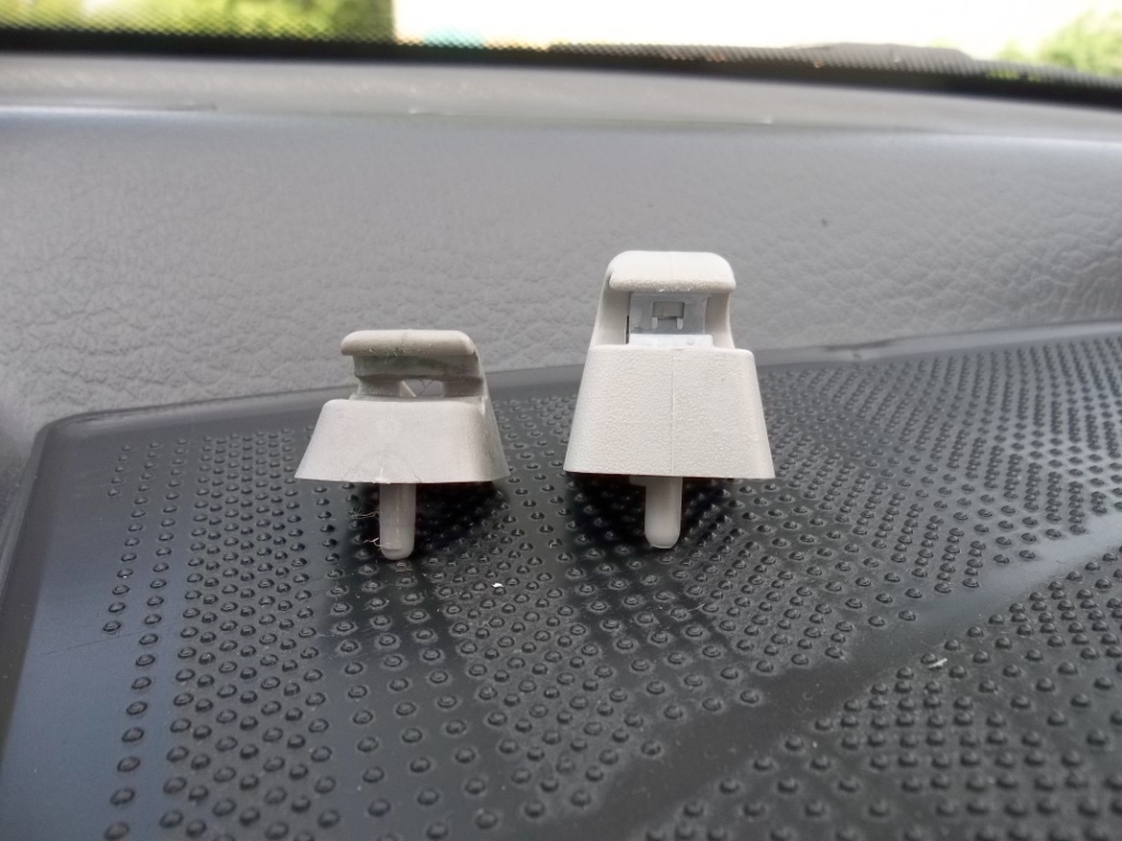

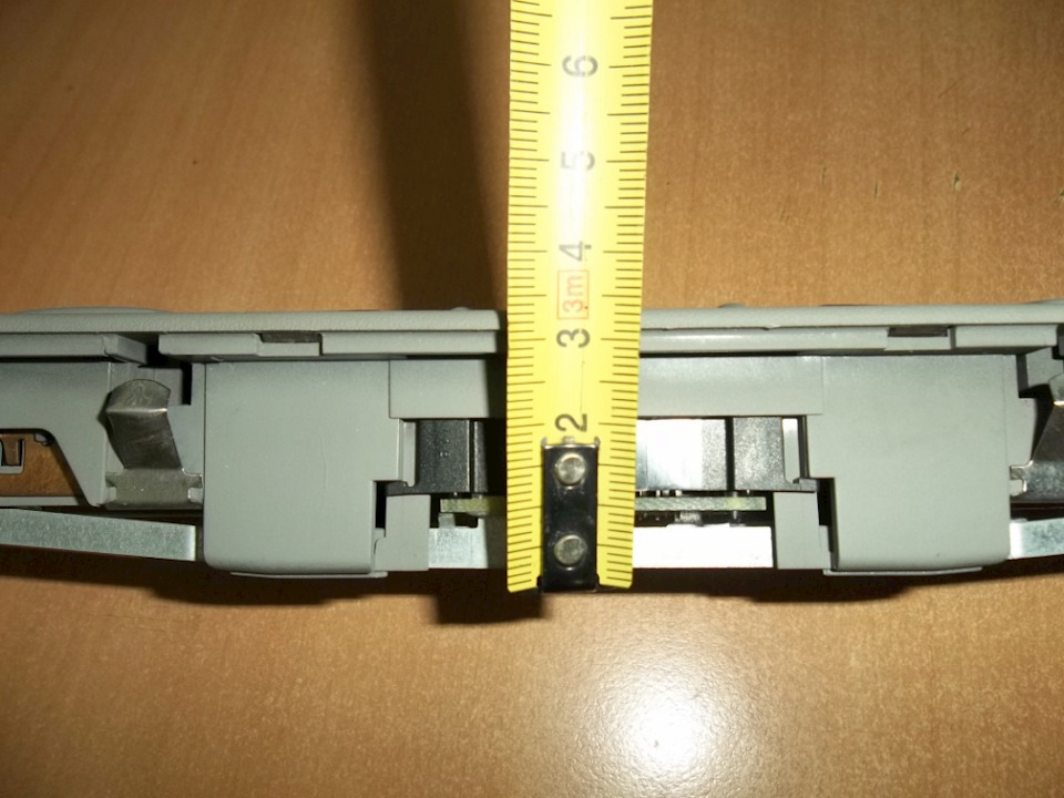

Заодно перенес очечник к плафону, а на место очечника поставил 4-ю ручку.
Очечник крепил на болты, с обратной стороны обязательно должны быть шайбы.

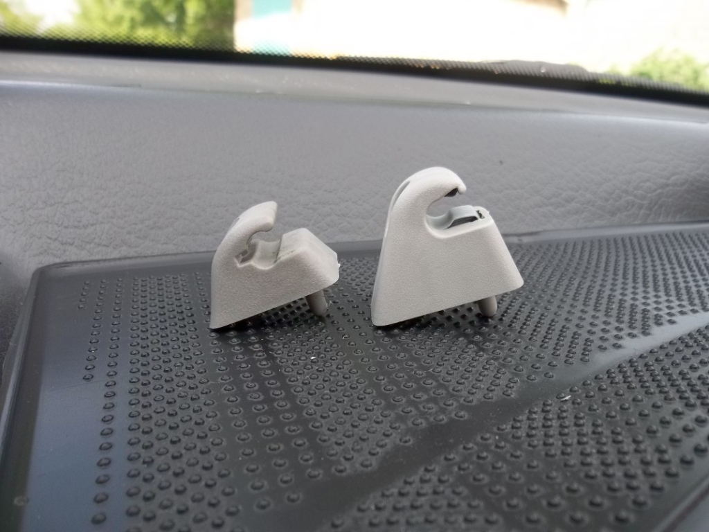

Можно вместо ручки поставить держатель для документов Daewoo Nubira J100, код по каталогу 96237109

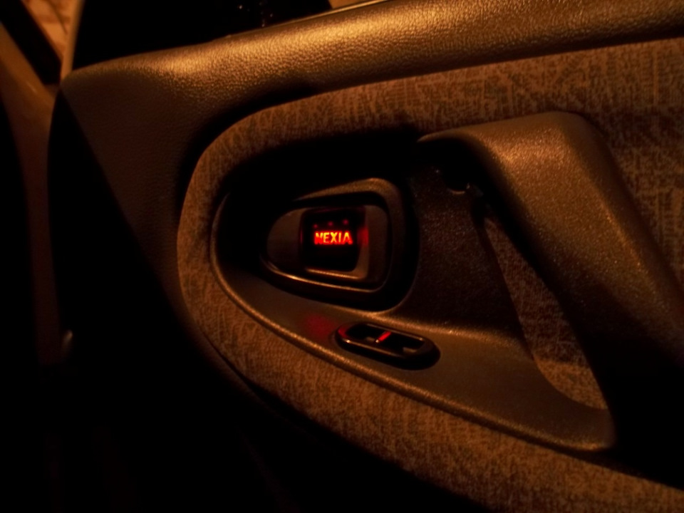

Заменил пассажирскую ручку передней двери, т.к. лопнула.
Під ручку (точніше всередину) бажано металевий підсилювач вставити, бо постійно буде нижнє вухо відлітати...

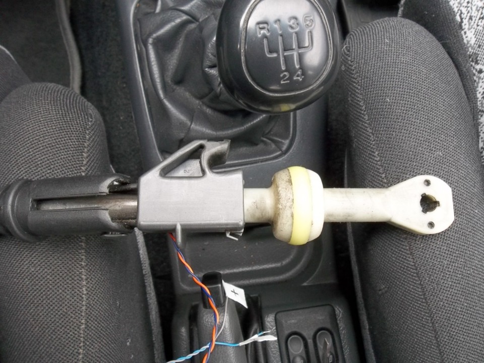

Случайно нашел на www.Drive2.ru подсветку рычага кпп, правда на ланос, т.к. на ланос и нексию рычаги в принципе одинаковые,
Автором ручки оказался Barracuda88. За что ему особая БЛАГОДАРНОСТЬ!
Здесь можно прочесть про проект
http://www.drive2.ru/l/8255314/
И здесь.
http://www.drive2.ru/l/8531956/
Списались, созвонились с ним и без промедления заказал у него ручку с подсветкой.
Единственно, что ему нужен был сам рычаг, т.к. на нем проводятся манипуляции и ручка жестко устанавливается и фиксируется в правильном положении. Т.к. у него был рычаг, он сделал на своем рычаге (и по договоренности после установки его рычага я свой рычаг выслал ему (обмен рычагов)).
Ручка обшита кожей (есть выбор стиль шва).
Хотел сделать без надписи, давно мне нравилась ручка IRMSCHER и стиль рисунка на ней.
Можно прочесть у Serega2308 в записи
http://www.drive2.ru/l/2365152/
Как раз Barracuda88 выслал несколько проектов рисунка и в одном из них оказался такой рисунок.
Подсветку ручки заказал в красном цвете (т.к. все в красном), цвет однотонный (можно сделать с меняющимся цветом, цвет меняется, когда включаешь заднюю передачу), но я лично не захотел.
И вот несколько дней назад, пришла посылка, в тот же день я ее установил.
Что сказать, очень качественная работа, изменился вид в салоне, приятно переключать передачи и глаз радует.
Ранее купил кольцо полиуретановое на рычаг, т.к. резиновые кольца долго не живут и от туда появляется люфт рычага, надел его довольно легко, правда наружную часть пришлось немножко сточить наждачной бумагой, не хотел входить рычаг (полиуретан очень туго вжимается). Подтачивал по чуть-чуть, что бы очень туго рычаг встал на место, перед эти конечно обильно смазал.
Вот такое кольцо.
Рычаг готов к установке. Как ставить (менять) наверное многие знают, описывать не буду.
На месте.
С включенной подсветкой (подключал 2 провода +12В и минус, брал от прикуривателя, там есть провод на лампу подсветки прикуривателя и масса)
Стиль шва
Ночью. Правда мне лично, яркость была как по мне большая, снизил яркость, в разрез провода + от стабилизатора питания поставил сопротивление 2кОм. И стало как мне нужно.
Здесь еще яркость большая, как для меня. Позже будет фото, как сейчас светит.
Рычаг включается четко, благодаря полиуретану.

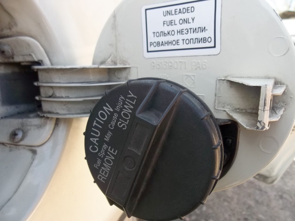

Как то то же решил прикупить держатель крышки бензобака
От Toyota
77399-28010
Цена на Exist 5.8$.
Также подходит от Honda
74423-SP0-000
Цена на Exist 3.6$.
Нашел альтернативу держателям от Nissan
17255-JK000
Цена на Exist 0.8$
Разница есть, зачем платить больше.
Купил 2 шт. Т.к. цена более чем нормальная, пусть будет запасная.
Сам держатель.
С обратной стороны. Как видно, нужно доработать наждачной бумагой, сточить выступы, что бы площадка была ровная.
Выступы сточены.
Клеим хороший двухсторонний скотч, обезжириваем поверхность и приклеиваем.
На это место, крышка горловины не мешает.

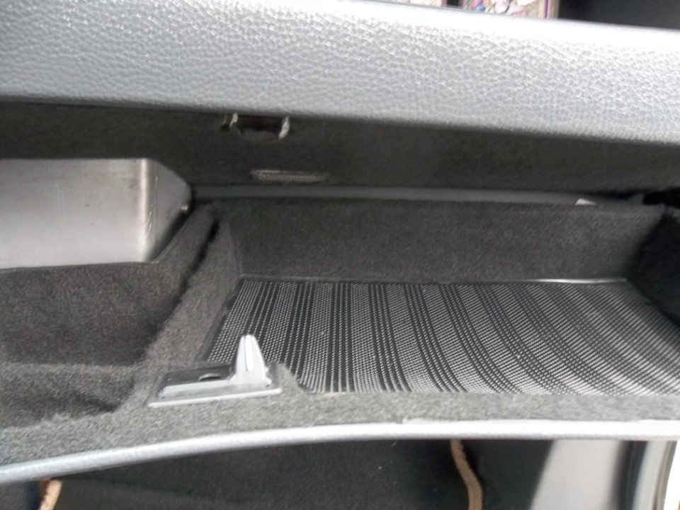

Решил купить карпет, только на клеящей основе. Отлепил бумажку и наклеивай.
Взял 2 погонных метра шириной 70см.
Первый раз делал.
Давно увидел у Serega2308 тихий бардачок. И решил себе сделать, только ситуацию облегчил, что не нужно было покупать спец.клей.
Вот такой карпет черного цвета.
Полностью обклеил бардачок и сверху то же.
Перенес держатель для ручки (был раньше приклеен вверху).
Возле подлокотника наклеил, что бы если что то положить, не издавало неприятных звуков.
Это для пробы, не понравится — сниму.
Накладка панели приборов под ногами водителя в карпете.
Накладка панели приборов и изоляция панели приборов с пассажирской стороны.
Могу сказать, кроме эстетики стало еще тише в машине (люблю тишину), ничего не торохтит.
Так в принципе не видно, что обклеено, заглянешь снизу — симпатично, вроде так и должно быть.

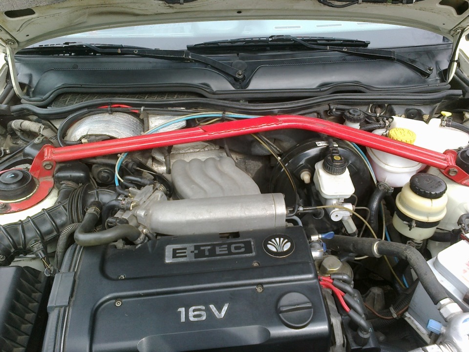

Прикупил провод ВВ с нулевым сопротивлением (красный цвет).
7MMSRED — Провод высоковольтный Beru 2 метра. Но это будет другая тема.

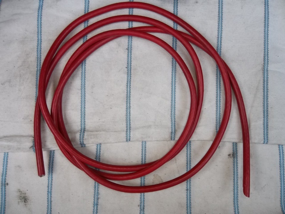

Был приобретен провод 7MMSRED — Провод высоковольтный Beru нулевого сопротивления.
Свечи зажигания должны быть обязательно с сопротивлением, это важно.
Почему именно он. Материал силикон, центральная жила многожильная медная, выдерживает 38000V, выдерживает температуру 220°C
Длинна 2м.
Снимаем штатные провода и заодно проверяем их сопротивление.
Оказалось длинный 18к, 15к, 19к, 14к.
Сопротивление длинного провода

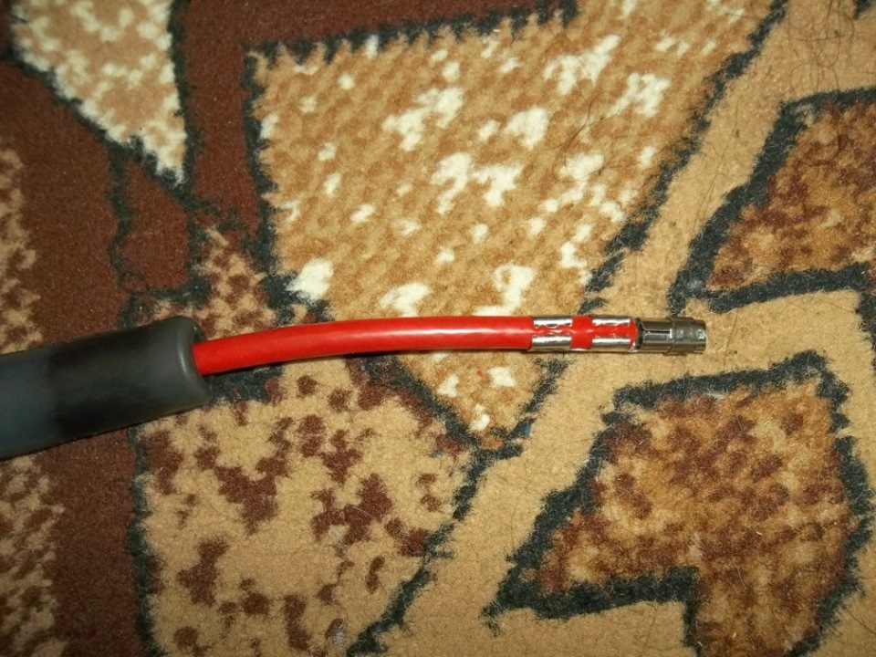

Далее разбираем (перед этим замеряем глубину до контакта (где надевается на свечу), глубина 30мм), я использовал спрей силикон, что бы провода лучше входили.
Разгибаем наконечники вытягиваем старый провод и замеряем длину.
Длину я мерил с зачищенными контактами
1-55см, 2-48см, 3-42см, 4-30см.
Зачищенные контакты 15-17мм.
Надеваем резиновые наконечники (не перепутайте стороной) обжимаем и надеваем.
Проверяем глубину посадки наконечника (к свече) 30мм.
Аналогично делаем все остальные три провода.
Идем к машине и подключаем, заводим машину. Все ОК. С пол оборота завелась, х.х. стабильный. На всякий случай провода потрогал руками, пробоя нет.
Накрыли декоративной крышкой и радуемся.
Помех на радио замечено не было. В свечах должны быть резисторы. Машина работает как часы.

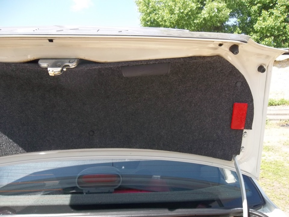

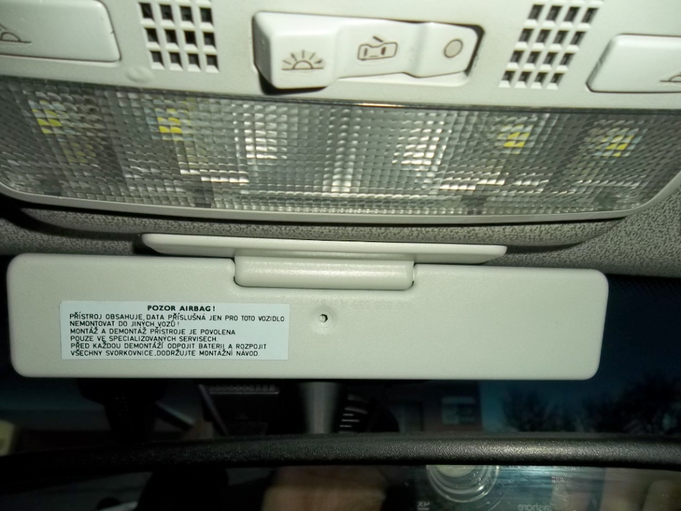

Также решил поставить доп. плафон в багажник. Лежал без дела, а света в багажнике маловато с штатным плафоном.
Плафон от опеля, затемненного цвета с доп. лампами (включаются по необходимости).
Решил поставить в левую накладку задних фонарей.
Канцелярским ножом вырезал отверстие под форму плафона.
Правильно подсоединил плафон и подключил параллельно лампе стокового плафона.
Сам плафон темный, в глаза не бросается, (когда то давно стоял вместо родного).
Лично мне света теперь достаточно. Концевик нагрузку выдержит, если еще вместо ламп поставить светодиодные лампы, то будет ярче.

.к. стоят солнцезащитные козырьки с подсветкой от Opel, было решено заменить кронштейны козырьков от опеля. Родные меньше и козырек получается не очень ровно расположен и не много упирается в потолок.
Покупаем кронштейн солнцезащитного козырька код 90439297 2 шт.
Снимаем родной и сравниваем. Слева родной, справа от Opel.
Срезаем канцелярским ножом выступ где красная линия
Было.
Стало.

Что бы не покупать разъем подобрал разъем, удлинил и провода в термоусадку.

Так как он высоковат, а у нас между потолком и крышей 2 см, было принято решение его высоту уменьшить (доработать).
Для этого снимаем шины и спиливаем лишнее. Уменьшая при этом высоту плафона (обведено красными квадратами).
Лишнее убрано.
Его теперь высота, как раз 2 см.
Теперь одеваем только одну шину и спаиваем проводками, где были другие шины, т.к. их теперь не ставим.
Плафон готовый.

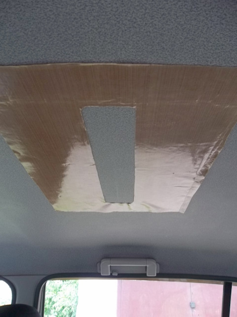

Идем к машине размечем где будем ставить, делаем трафарет.
И вырезаем по трафарету. (Лучше вырежьте меньше, но не больше, что бы плотно вошел).
Подклеил тефлоновое покрытие ОБЯЗАТЕЛЬНО (во избежание замыкания на корпус авто).
Проводим проводку (пока еще не провел и не подключал)
Вставляем.

И так, провод с фишкой был приготовленный нужной длинны, и нужно было протянуть к переднему плафону.
Снимать потолок категорически был против.
Сняли плафон передний у меня и задний.
Первым делом подумал, что может будет мешать перпендикулярная перегородка, куда крепится по центру потолок.
Но сомнения оказались ложными, т.к. потолок не плохо отгибается и провод между потолком и ребром просунуть как два пальца…
Взял одножильный медный провод сечением 1.2мм2 и начал пробовать пропихнуть к переднему плафону.
Но тут появилась засада, после ребра наклеена заводская шумка и не дает проводу пройти дальше, т.к. между шумкой и потолком мизерное расстояние, те более, что идет еще под углом. Стальной хорошей проволоки у меня не оказалось (жаль), но а делать нужно. В гараже лежали шампура длинные, думаю попробую с помощью шампура протащить провод. В шампуре есть как раз ложбинка, и туда можно положить провод, на конце зафиксировать.
Где красная линия ложем провод
Нужно быть предельно аккуратным, что бы этим шампуром не зацепить краску потолка.
Потихоньку аккуратно вставляем шампур, с каждым движением подгибая его, что бы он прошел между шумкой и потолком не повредив больше ничего. У меня все отлично получилось, лучше конечно пользоваться стальной проволокой. Вставляем руку в дырку от переднего плафона, нащупываем провод которым будем вытягивать наш сделанную проводку. Вытягиваем шампур или стальную проволоку.
Теперь временный провод, которым будем тянуть проводку висит с двух концов.
С переднего плафона
С заднего, здесь я уже подцепил проводку плафона
Теперь тянем провод со стороны переднего плафона и вытягиваем свою проводку.
Далее подключаем согласно схеме к переднему плафону (у меня через димер), провод от габаритов был уже протянут давно.
Дополнительно подклеил пластиковую накладку на крышу (доп.изоляция).
И на верх еще раз наклеил тефлоновое покрытие.
Вид из далека.
Проверяем, все ок.

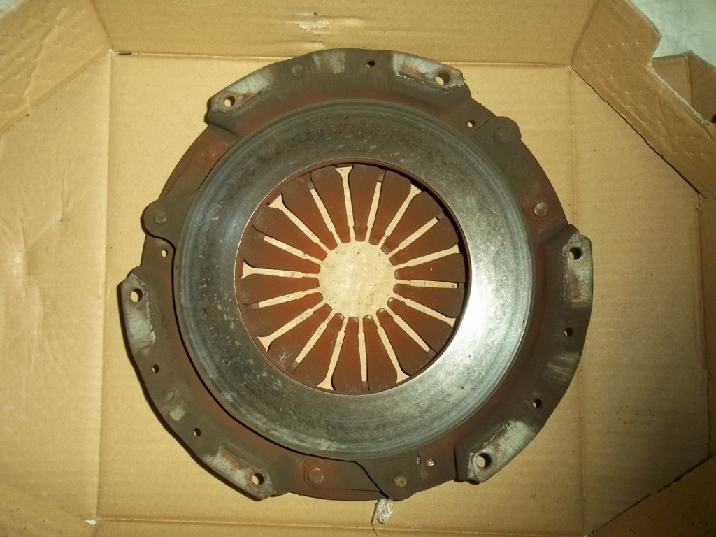

Вот и пришел черед замены сцепления. Даже не самого сцепления, а выжимного подшипника.
Т.к. начал уже посвистывать. Пришлось заменить все заодно.
Отслужило больше 9 лет и еще ни разу не менял.
Пробег 234500км. Я думаю, что очень не плохо, учитывая состояние корзины и диска.
Состояние всего снятого на фото ниже, еще бы ездить и ездить. Если бы не выжимной, то до 400тыс. можно было бы дотянуть.
Корзина
Диск
Остаточная толщина диска
Сам виновник, выжимной, почти заклинивший. Еще чуть-чуть и "ГАЙКИ"

Купил две полоски ленты диодной (красной) по 50см, разрезал пополам, получилось 4шт. по 25см.
Провел проводку и подключил. Сделал простейшую схему, для плавного гашения света.

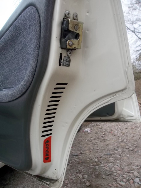

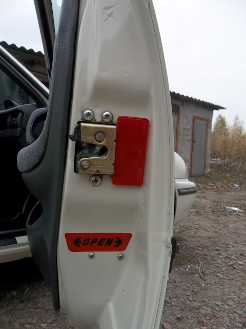

Так как на передних дверях стоят светоотражатели, а в задних дверях ничего, решил приобрести такой девайс.
Предупреждающая, светоотражающая наклейка на двери.
Размер одной 10х3см., толщина наклейки 0,1мм !
Наклейка «OPEN» — открыто, клеится липкой частью на торец двери авто. Наклейка светоотражающая, при открытии двери наклейку хорошо видно, что предупреждает водителе автомобилей идущих сзади, чем сохраняет как минимум двери вашего авто . Это не гламур и лишним никогда не будет.
Безопасности много не бывает.

Наклейки предупреждающие: о не правильной установки детского сиденья (хотя пассажирской подушки нет).
6U0010230N
И вторая предупреждающая наклейка, что монтаж и демонтаж системы безопасности, а также ремонт проводить в специализированных центрах.
6U0010089C
Еще один недостаток в машине (особенно в темное время суток), ручку открывание дверей находишь на ощупь. Сам уже автоматом находишь, но пассажир(ы) долго ее ищут, приходится включать свет, благо впереди и сзади стоят хорошие плафоны.
Вот такая подсветка ручек с надписью "NEXIA"
Установил, подключил к габаритам.
Конечный результат, теперь есть подсветка на всех ручках.
