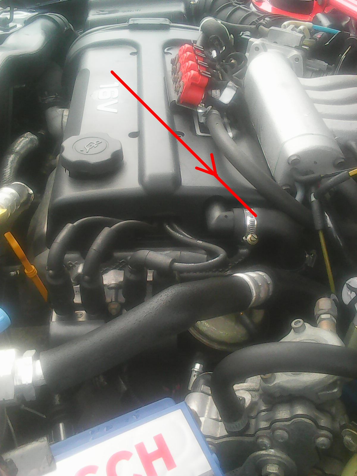

Кстати я внимания не обратил, там сетка какаято или что? Я так понимаю патрубок сапуна очень хорошо видно на одной из фоток.
Вот он. Если забивается, особенно зимой кашей (конденсат), то ой как не хорошо.
Хорошее масло + своевременная замена творят чудеса wink.gif.

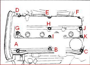

Ще питання: з якою силою затягувати болти на кришці? Або - як тянули? На око? Чи з динамометричним ключем?
Тур
Цитата(traffic @ 15.2.2016, 22:08) *
В мене не тече.
Просто потрібно добре почистити від герметика місця прилягання прокладки + новий герметик наносити тільки у месцях, вказаних у мурзилці.
plus.gif Прокладку Т образну брав у Валєрія як і герметик,робив усе по букварю ,другий рік ні краплі мастила.
Дивися по прокладці, повинна вжатися на 2/3 - принаймні мені так радили і результат відмінний.
