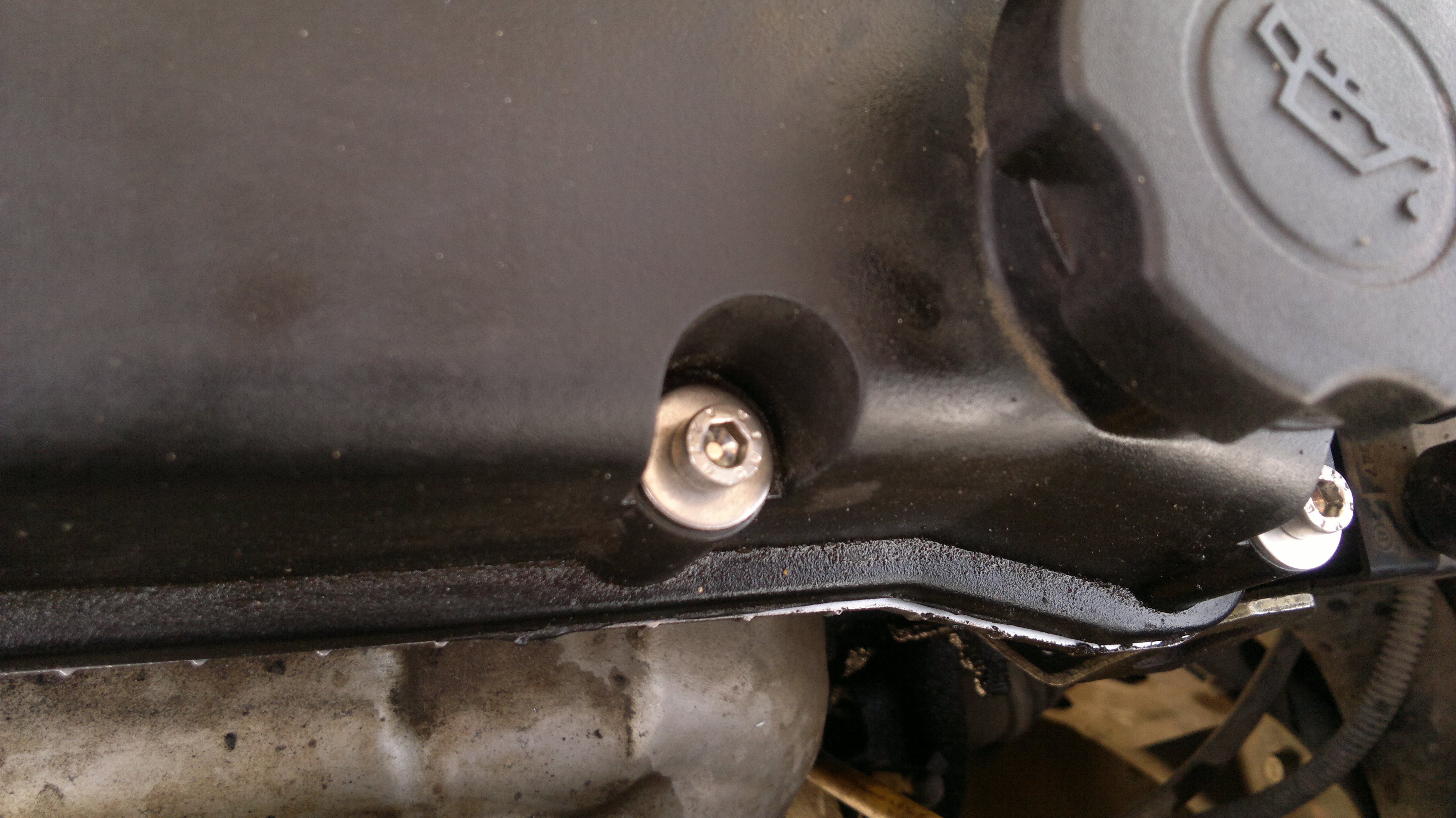

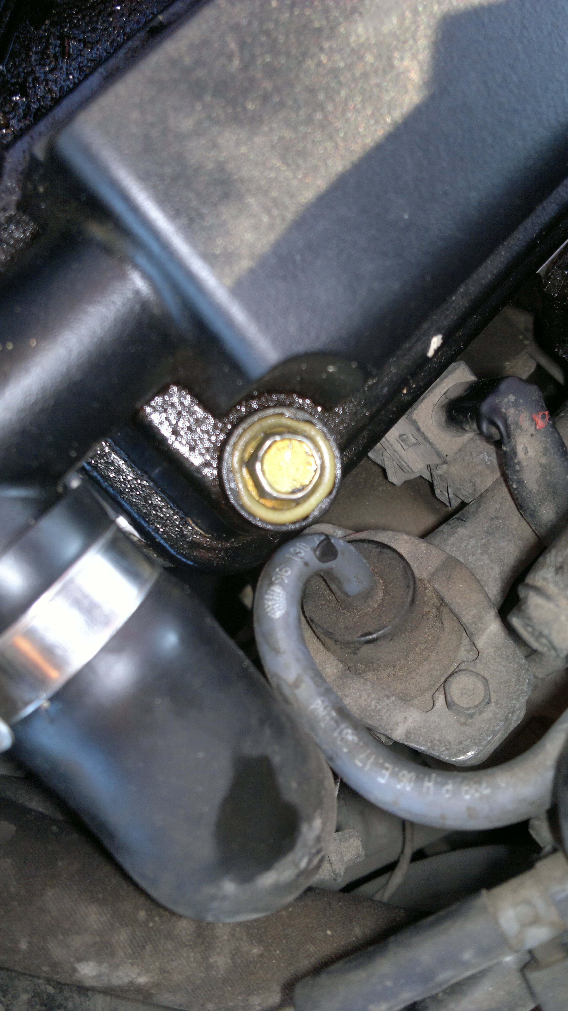

Антон Луганск
рис. 1. вот что происходит если использовать болты для крышки от ланоса
рис. 2 А вот нержавеющие болты с увелиной шайбой которые использую я
Цитата(Антон Луганск @ 5.2.2012, 11:29) *
Да ни чего с крышкой не будет если ее уже поставили и все в порядке то все ОК. Мы жне каждый день ее открываем. Если конечно не сильно подтягивать болты. Хотя они лопаются если их тянуть - это мои нержавеющие только смогут выдержать.
Естественно что раз смогли нормально установить, то будет работать.
Если укоротить втулки, то и обычными болтами спокойно можно расколоть крышку

что бы расколоть крышку нужен перепад хотя бы в милиметр или пару, а тут речь идет о десятках мм.
это не ланосовскме болты, во всяком случае не с 16кл, болты с ланоса 16кл во первых черные, а во вторых по качеству получше будут. это вы паленку местного разлива ставили.
