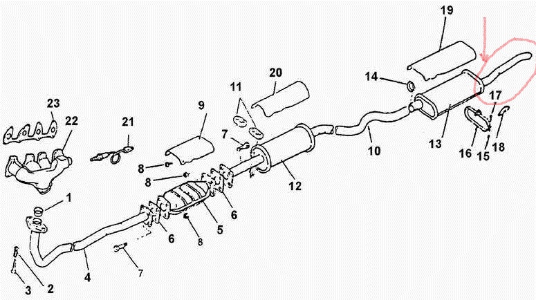

58200км, отвалился кусочег глушителя (см. фото) приварили, 40грн.
Весной планирую весь под замену.
