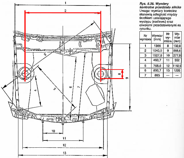

Бошетунмай
какое нормальнео расстояние между центрами стаканов???

roma
Бошетунмай
1040 или 866?
непонятно.
кстати распорка стала без высверливания. правда я, лошара, погнул ее немного, но вроде все нормлаьно стало.
езда приятнее.
завтра замеряю расстояния
roma
Цитата(Бошетунмай @ 12.4.2011, 20:08) *
1040 или 866?
непонятно.
Все понятно размер №2 1040.5
Бошетунмай
отєто я тупой.
Бошетунмай
померял сегодня утром.
1031
допуски какие-то имеются? вроде как в 1% попадаю...
