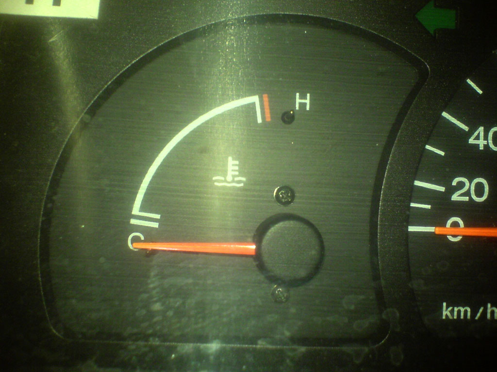

Уважаемые нексиеводы! Я поставил себе на кадет приборку с нексии, но она не хотела показывать температуру двигателя (стрелка жила своей жизнью). Попротягивал контакты и она заработала smile.gif Но всеравно на прогретом движке поднимается ток к средине шкалы. На нексии до какого уровня поднимается на прогретом? На каком включается карлсон? Может датчик надо тоже с нексии поставить? Лишнего нет ни у кого на продажу?
masik
у меня поднимается до середины.А когда стрелка в краенем левом положении начинает подъем БК показывает 52градуса
Тоже поднимается до середины и больше не идёт

Сегодня провел Эксперимент. Снял приборку и начал замерять сопртивление датчика, (датчик от указателя не одключал), который непосредственно идет на указатель температуры двигателя.
Вынул реле (малой и высокой) скорости и начал греть движок, наблюдая за температурой по БК.
Вот, что получилось: (данные меньше 90*С не записывал, просто не нужно для эксперимента)
Температара двигателя Сопротивление датчика
93*С 99 Ом
97*С 90 Ом
100*С 86 Ом
105*С 80 Ом
Пр
и температуре 105*С стрелка оставалась как вкопаная между точками. (И мы думаем, что с температурой все ОК. rolleyes.gif ) Хотя уже нет.
Подтверждаю измерения фотками (правда с телефона, но видно).
Тo be continued...
Продолжение банкета.
Потом я решил отключить датчик от указателя и поставил вместо него переменный многооборотный точный резистор (имитация датчика). Хотел узнать при каком сопротивлении стрелка начнет подыматься вверх, и какое должно быть сопротивление, когда стрелка в красной зоне.
Пднялась вверх = 21 Ом. В красной зоне = 18-19 Ом.
Тo be continued...
Теперь мы знаем, что стрелка должна уже начать подыматься (чуть выше двух точек) при темп. 100*С = 86 Ом.
Но она начнет подыматься при несложном расчете 25-27 Ом.
Примерно получаеться 1 Ом - 1*С (примерно).
Если ждать, пока сама стрелка подымится в красною зону - то температура движка будет примерно 150*С - а это кирдык ему, angry2.gif даже не доходя этого значения.
Кстати дома лежит датчик температуры от приборки без тахометра, такая же самая история - ПРОВЕРЯЛ. (Правда отдельный источник питания 14В).
Какие теперь будут предложения. Хорошо у кого БК стоит, а у кого нет?
Нужно что бы при 80 ом = 105*С она начала подыматься вверх, а при 65-67 Ом = 120*С - была в красной зоне.
Отдельно у меня есть указатель от 8кл. - попытаюсь улучшить схему указателя (там всего 2 резистора стоит).
Мне просто интересно, это недоработка завода или так должно быть?
