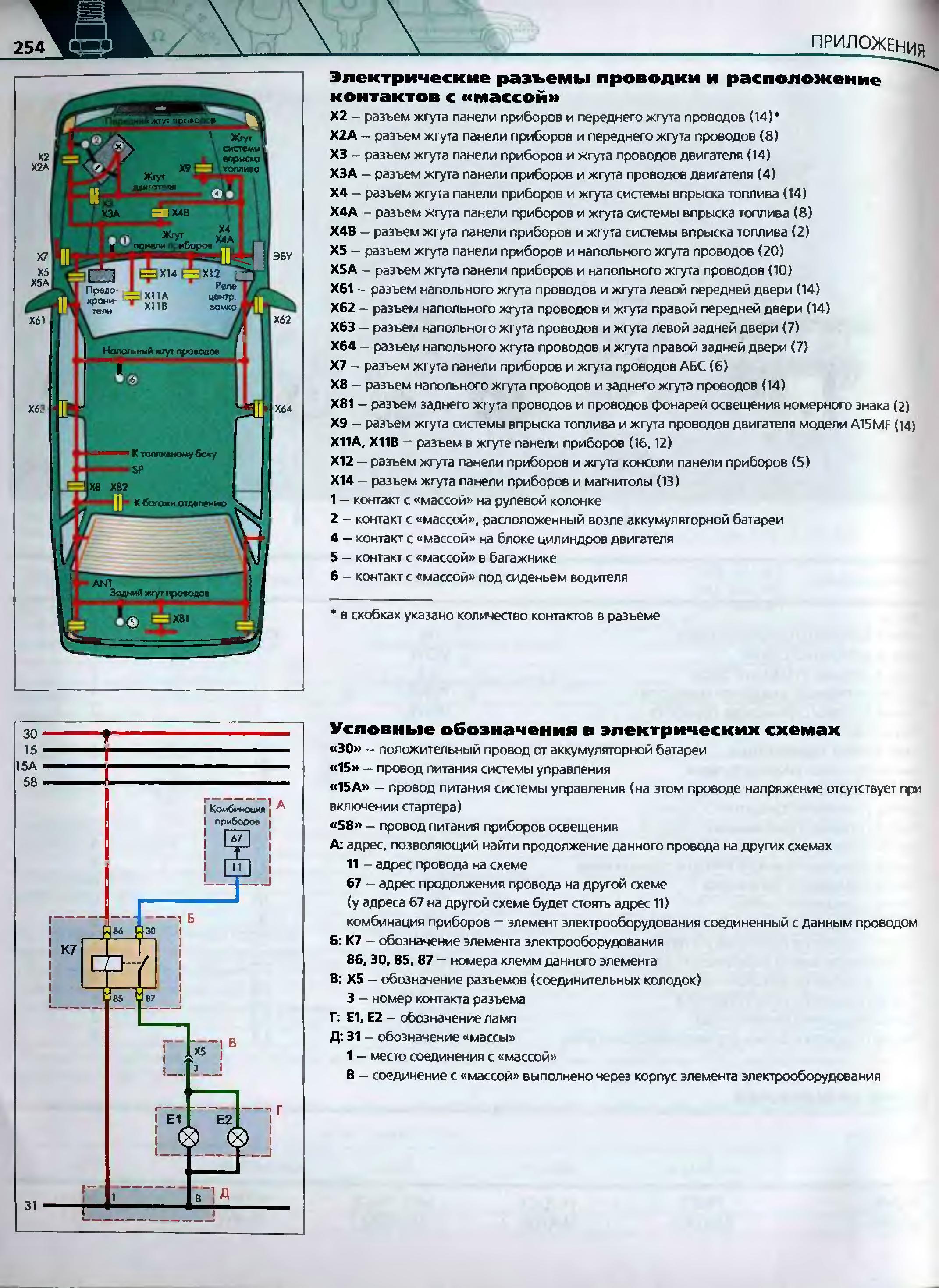

Итак, даю информацию:
Прверил и зачистил массу на кузов около фары и массу на двигатель на головке.
Приехал ко мне б/у трамблер во внешне ужасном состоянии, там стоит родной GM-мовский коммутатор на термопасте, и индукционная катушка неизвестного производителя, с очень интересным колхозом - к ней на белый провод индукционной катушки, подходящий на клемму N комутатора прикручен дополнительный проводок, который вторым концом прикручен к массе трамблера и коммутатора болтом крепящим коммутатор к самому трамблеру, те посадили на прямую массу и коммутатор и клемму N коммутатора.
Я установил этот вариант вместо своего трамблера, двигатель завелся, работает отлично.
Поезжу, понаблюдаю, отпишусь.
Может и у меня проблема была в недостаточной массе на коммутаторе, так как термопаста плохо или совсем не проводит ток.
