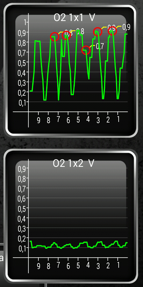

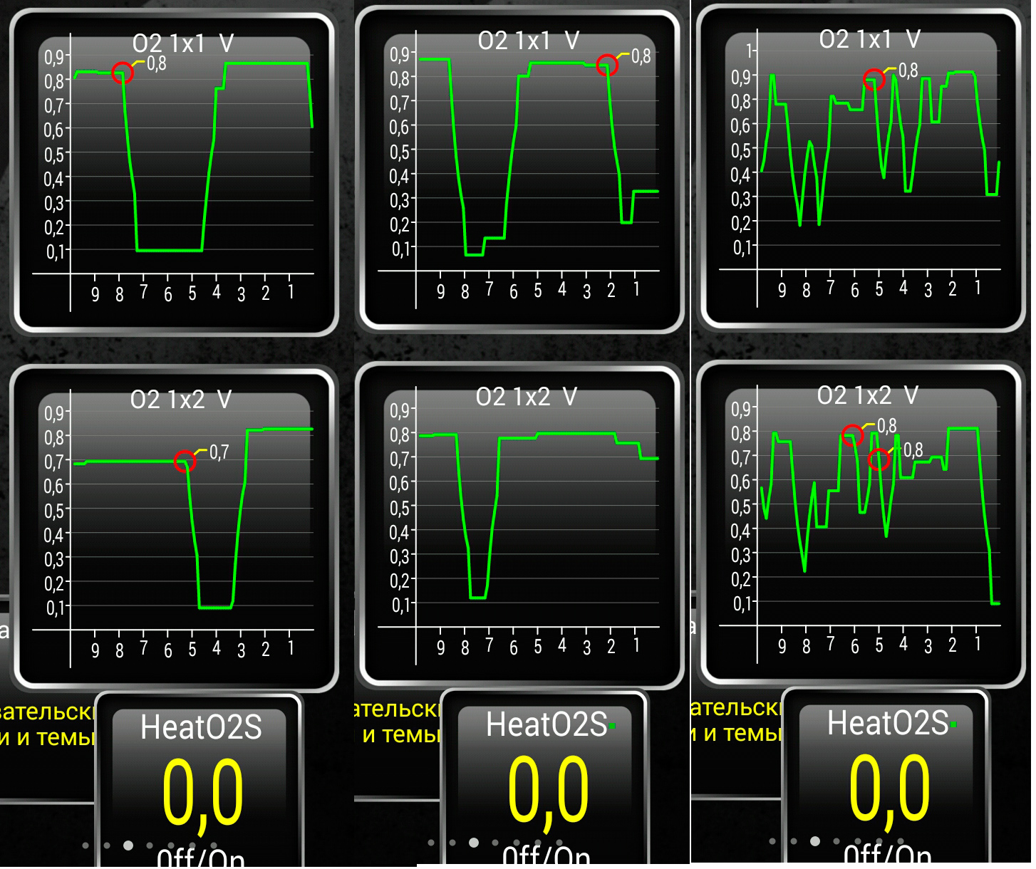

- - traffic   Краще усього через діагностіку дивитись графік лям...   19.9.2017, 10:29
|- - vpas   Цитата(traffic @ 19.9.2017, 11:29) Краще ...   20.9.2017, 5:51
|- - traffic   Цитата(vpas @ 20.9.2017, 6:51) Intel так ...   23.9.2017, 8:33
|- - vpas   Цитата(traffic @ 23.9.2017, 9:33) Яка там...   23.9.2017, 19:56
- - Купил NEXIA   Трошки поясню для діелектриків. Еквівалентна схем...   24.9.2017, 16:40
|- - vpas   Цитата(Купил NEXIA @ 24.9.2017, 17:40) Тр...   24.9.2017, 20:03
|- - Купил NEXIA   Цитата(vpas @ 24.9.2017, 21:03) чтоб убед...   25.9.2017, 11:58
|- - vpas   Цитата(Купил NEXIA @ 25.9.2017, 12:58) Не...   26.9.2017, 5:19
|- - road   Цитата(vpas @ 26.9.2017, 6:19) Тут вопрос...   26.9.2017, 11:34
