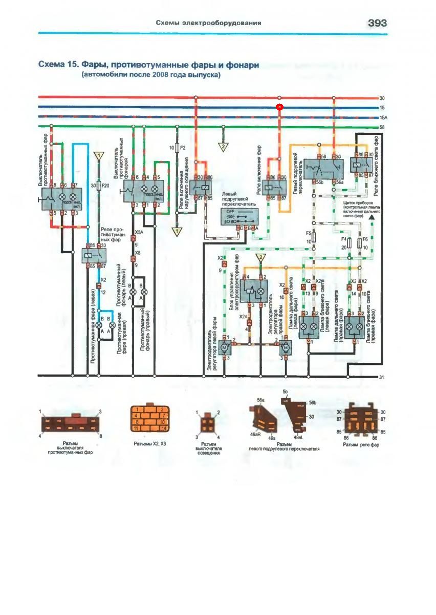

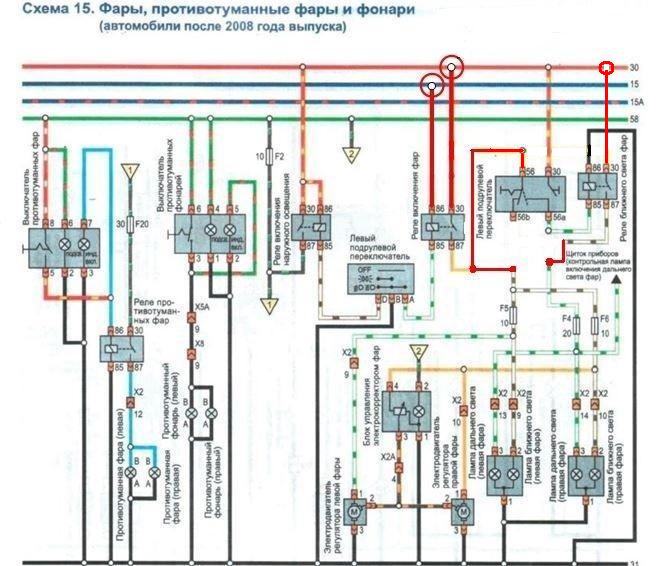

Может кому сгодиться. Только для N150 (кузове). Важно.
Если не много переделать проводку (не столь большую), то можно разгрузить подрулевой переключатель, а также КГ, не доставлять при этом другие реле. Может где то и ошибся, то поправьте, но я думаю, что все должно работать.
Предлагаю две схемы, оригинал и переделанную. Линии выделенные красным цветом - изменение в проводке.
Реле включения фар будет теперь реле БС, реле (ближнего света фар, как было с завода) теперь будет реле ДС. При вкл.БС и вкл. ДС — БС не гаснет. Так как и должно быть. Поморгать ДС — так и осталось.
А то как то с завода по не нормальному все подключено. Нужно это устранить. Т.б. подрулевой уже будет без нагрузки и это важно, КГ тоже, т.к. провод силовых контактов будет браться прямо с АКБ (можно взять возле замка зажигания или на предохранительном блоке. А управление с 15 шины. При выкл. зажигания - фары будут гаснуть, что тоже важно.
Оригинал.
Прикрепленный файл  gallery_671_351_1087006.jpg ( 122.06 килобайт ) Кол-во скачиваний: 44010
Переделанная.
Прикрепленный файл  7c6b826s_960.jpg ( 68.62 килобайт ) Кол-во скачиваний: 43017
