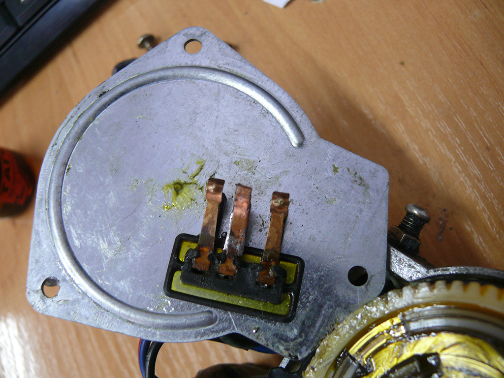

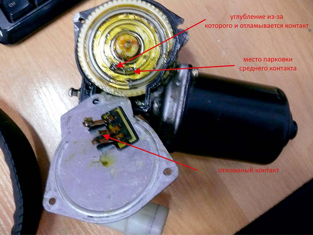

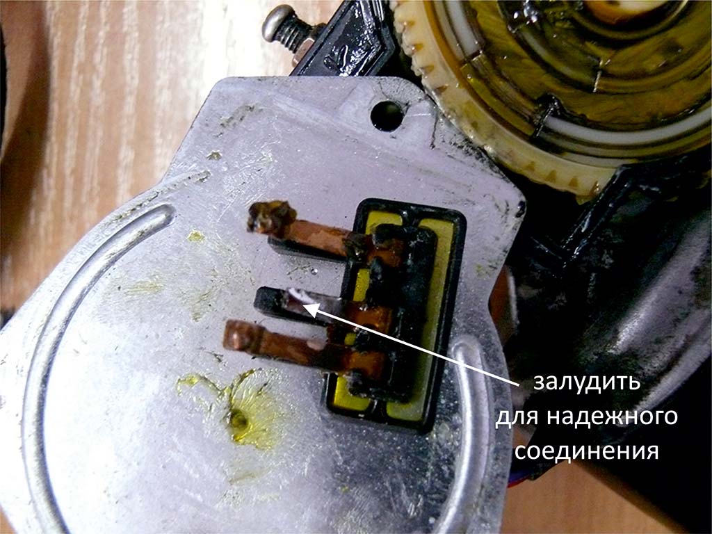

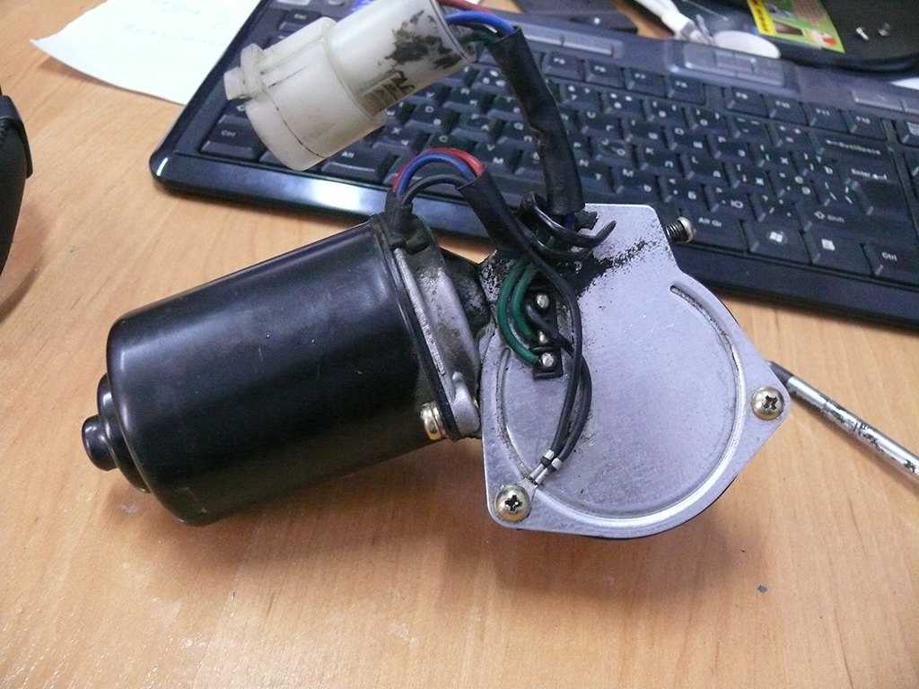

Не давно у меня возникла проблема. Дворники стеклоочистителя при выключении и после омывания стекла, не становились на место парковки. Застывали там, где им вздумается.
Поискав в интернете ответ на свою проблему, нашел важную информацию, что реле и переключатель в этом не виноваты, остается моторчик.
Снимаю трапецию с мотором. Вскрываю крышку редуктора на моторчике и обнаруживается, что средний контакт обломан.

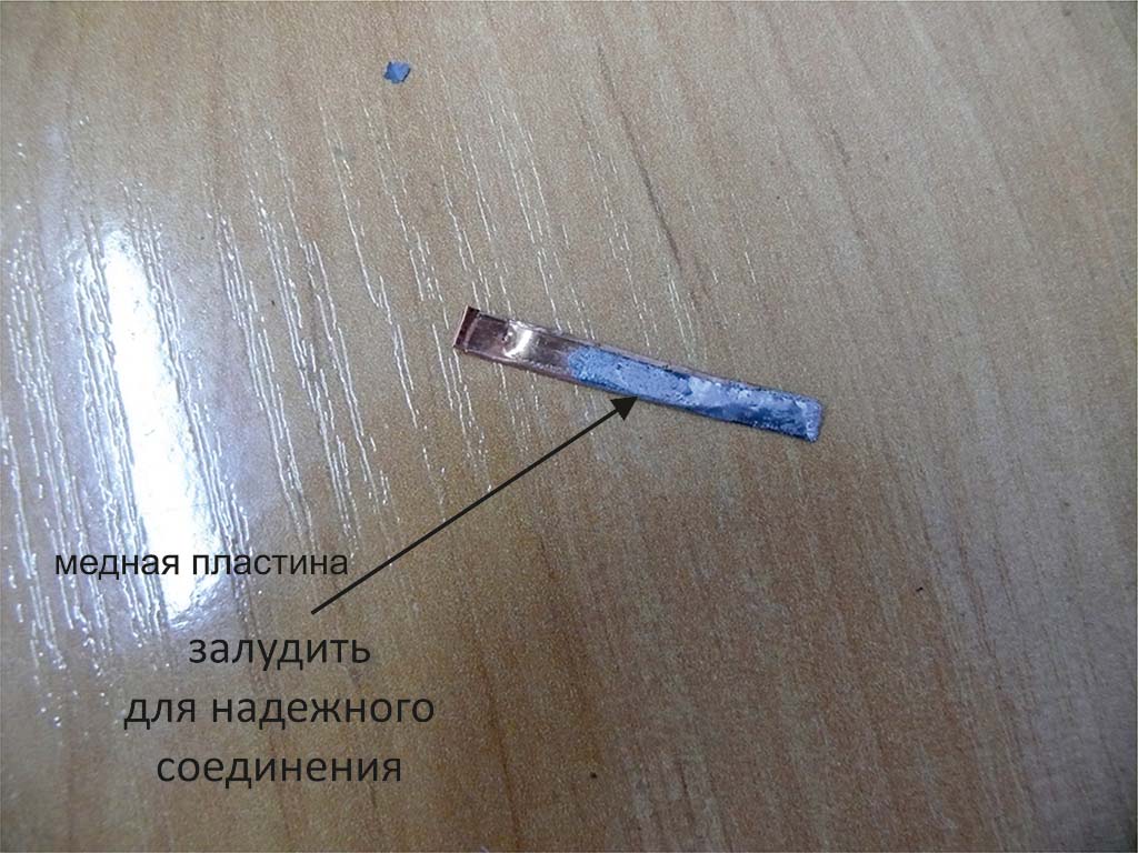

Нашел медную пластинку, отрезал нужной длинны, залудил, запаял.
Все заработало.
Такая неисправность часто встречается после замены трапеции. Потому, что когда мы закрепляем гайку на оси моторчика к трапеции, непроизвольно проварачиваем в обратную сторону ось. Средний контакт находится в углублении и при обратном вращении загибается и современем отламывается.
