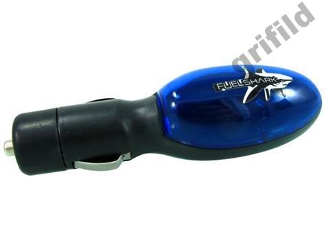

Кто нибудь слышал, или пользовал такую штуку как fuel shark, реально работает???
производитель пишет что :
Fuel Shark оснащен электролитическим конденсатором, который соединяется с главной электрической системой автомобиля. Fuel Shark действует как дополнительная батарея, которая помогает электро-системе вашего автомобиля работать лучше. Конденсатор заряжается и освобождает энергию, когда возникает необходимость в ее повышенном потреблении от генератора переменного тока. Fuel Shark дает компенсацию напряжения для таких устройств как фары, дворники ветрового стекла, стерео, кондиционер и др.
Вместо нагрузки на аккумулятор, Fuel Shark компенсирует и стабилизирует напряжение необходимое для устройств, таких как фары, дворники, магнитола, кондиционер, спутниковая навигация и др. Это даёт более качественную искру, ровную работу электросистем и обеспечивает улучшенное сгорание топлива. Уменьшается нагрузка на генератор и аккумулятор.
Снижение электрической нагрузки высвобождает энергию, которая используется для более постоянной и стабильной поставки электроэнергии в свечи зажигания системы зажигания. В результате происходит более эффективное и полное сгорание бензина. Василиком было произведено исследование. За счет этого происходит увеличения мощности Вашего автомобиля, уменьшение расхода топлива и уменьшение СО, увеличение ресурса аккумулятора, двигателя, электроприборов.
Расход топлива будет колебаться в любом автомобиле из-за стиля вождения, отсутствия технического обслуживания, условий движения и многих других факторов. Основная цель Fuel Shark в том, чтобы помочь вашему двигателю постоянно эффективно использовать топливо, несмотря на все эти непредсказуемые ситуации.
Характеристики прибора для экономии топлива FUEL SHARK:
• Увеличивает пробег автомобиля;
• Экономит до 30% топлива;
• Уменьшает содержание СО в отработанных газах;
• Увеличивает мощность двигателя;
• Продлевает ресурс двигателя, аккумулятора, свечей зажигания;
сообщение 8.10.2014, 16:12
Бред сивой кобылы! smoke.gif Тот еще лохотрон, тупее еще не встречал.
