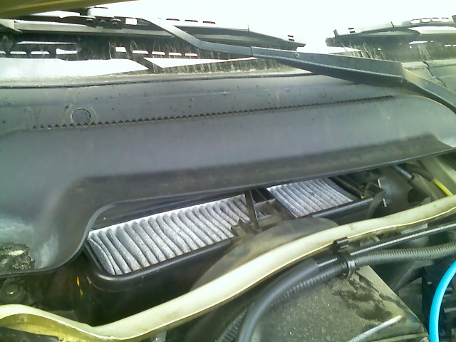

Всем привет! Меня зовут Игорь Чернов, Ташкент, Узбекистан. Наша организация начала выпуск салонных фильтров. Процесс начался в начале этого года. На данный момент фильтр прошел все необходимые сертификационные испытания и получил сертификат соответствия, а также заявлен патент. Мы давно являемся поставщиком завода в Асаке. Сейчас ведутся переговоры с заводом о начале поставки данного фильтра на конвейер. Посмотрим что выйдет из этой затеи.
Надпись антиаллергенный указывает на то что фильтр задерживает основные возбудители аллергии. К примеру пыль, пыльца растений и тополиный пух. Мой друг каждую весну реально страдает от пыльцы. Вечно ходит с красным забитым носом и слезящимся глазами. Теперь проблема отпала. Во всяком случае пока он в машине smile.gif. Более того фильтрующий элемент фильтра имеет антисептическую пропитку что тоже помогает убивать бактерии. Но это скорее нужно не в летний период.
Место установки салонного фильтра находится непосредственно перед вентилятором салона. Если вы пройдете по ссылке на наш сайт там есть видео по установке. www.chernovplast.uz/filtr/
Кстати есть еще один способ установки, так сказать для гурманов. Скоро мы выложим видео где покажем как это делать. Он более долгий, но результат установки выглядит более опрятно.
