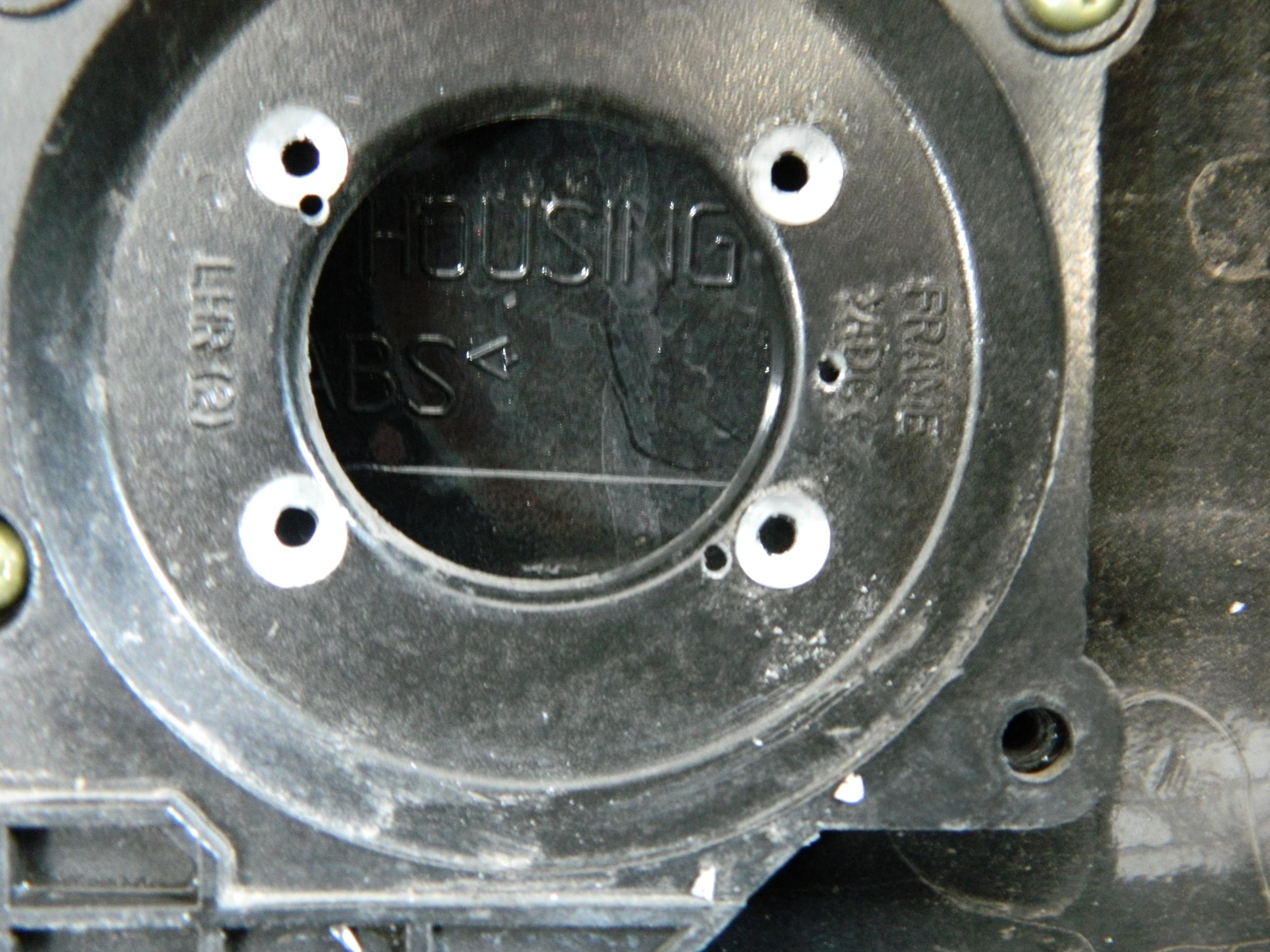

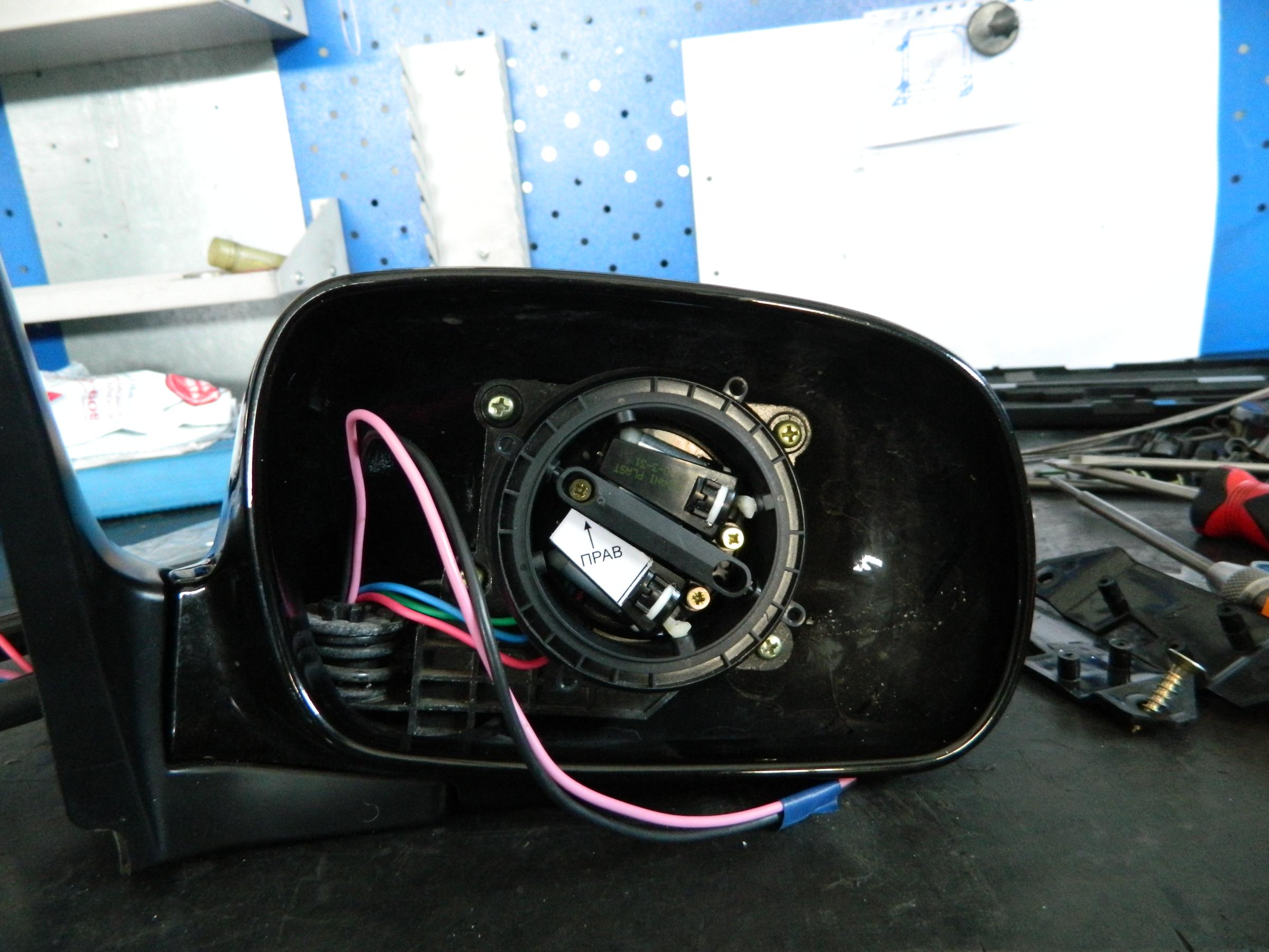

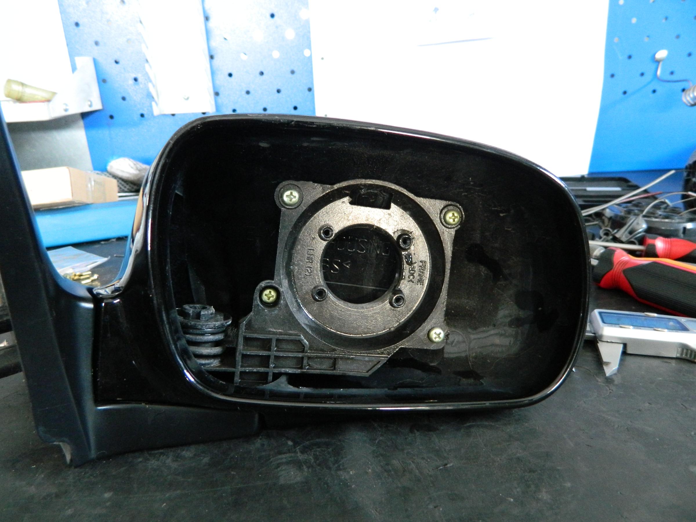

Вчера установил свой комплект. Могу сказать следующее:
1. Прокладку адаптер выбросил и забыл куда, так как из за неё зеркало выступает не на 3 мм., а на 6-7 мм. от штатного
и не советую спорить потому что в кокпусе есть выступы высотой 3-3,5 мм., их нужно убрать.
2. Выступы высверлил так как это быстрее, можно сфрезеровать, использовав адаптер как кондуктор просверлил отверстия Ø2.2 для крепления механизмов.
3. Установил механизмы и протянул провода.
4. Далее началась жосткая камасутра, это прокладка проводки и подключение, при этом выявились одна ошибка и существенный недостаток. Ошибка, неправильно установлены клемы (папа, мама) на проводах джойстика №7 и №8, недостаток заключается в том что на клемах (мама) изоляторы есть, а на клемах (папа) нет и если это так и оставить будут ох какие неприятности. Клеми пришлось заменить все.
При установке зеркальных элементов произошол несчастный случай, заломал левый зеркальный элемент, асфкрика angry2.gif,
так шо я в трауре.
А так вот чего вышло, фотки не очень потому как темно уже было, днем сфотаю и выложу.

Ну во первых изоляторы на клеммах только на "мамках", так предусмотрено у производителя клемм. "Папку" нужно было засунуть глубже или намотать на него немного изоленты. На проводах джойстика №7 и №8 клеммы установлены правильно, так задумано.
Во вторых, зря Вы выбросили адаптеры. Если размеры выступов Вам не нравятся, могли бы сделать следующее: После того как убрали штатные бобышки, нужно было просверлить на адаптере, на месте углубления, две дырки, для закрепления адаптера на штатной платформе, на уровне отрезанных штатных бобышек. Установив адаптер на корпус, отметить места крепления самого адаптера на платформе. Затем отрезав края адаптера, с места начала изгибов, закрепить адаптер на платформу с помощью саморезов. И можно было бы устанавливать электропривод на бобышки адаптера. Уровень зеркал будет тот же! А сейчас у Вас зеркала криво стоят и немного углубились. К тому же, по 3 фотке видно, что ось электропривода у Вас смещена влево. Кажется Вы ошиблись, используя в качестве шаблона левый адаптер - L, для правого зеркала - R.

Цитата(Unicom @ 20.2.2012, 2:01) *
Ну во первых изоляторы на клеммах только на "мамках", так предусмотрено у Кажется Вы ошиблись, используя в качестве шаблона левый адаптер - L, для правого зеркала - R.
Вопервых если оставить адаптер зеркала на 3 мм. будут выше что не очень, и перетутать левый и правый адаптер нереально потому как в ных прорези под провода и зеркала стоят нормально намного лутше чем тот колхоз который Вы предложили изначально и по глубине зеркала один в один как родные, а по 3 фотке она зделана немного слевой стороны потому так и кажется ну да ладно чтото же писать надо.
" На проводах джойстика №7 и №8 клеммы установлены правильно, так задумано" это задуманное не соответсвует схеме и при этом задуманном
вверх-вниз регулируется левое зеркало вправо-влево правое зеркало если это правильно пусть производитель так и опишет свои мисли.
Ну а производитель клем голимый ему нужно эти клемы засунуть поглубже и сами догадываетесь куда ag.gif
И советовать такой колхоз типа наматайте изоленты просто неприлично.
P.S. Фотки делал сразу после установки даже неотрегулировав зеркала и непротер их потому и предупредил что фотки не фонтан.
Unicom
Послушайте "уважаемый" про ваш КОЛХОЗ я не буду много писать, но то что вы, УМНЫЙ вы наш, перепутали адаптеры, свидетельствуют и фото 2, и фото 3. Также вы пишите, что сломали левую асферу, хотя она правая.
Короче вы конкретно все перепутали. Вы приставьте адаптеры и сами в этом убедитесь.

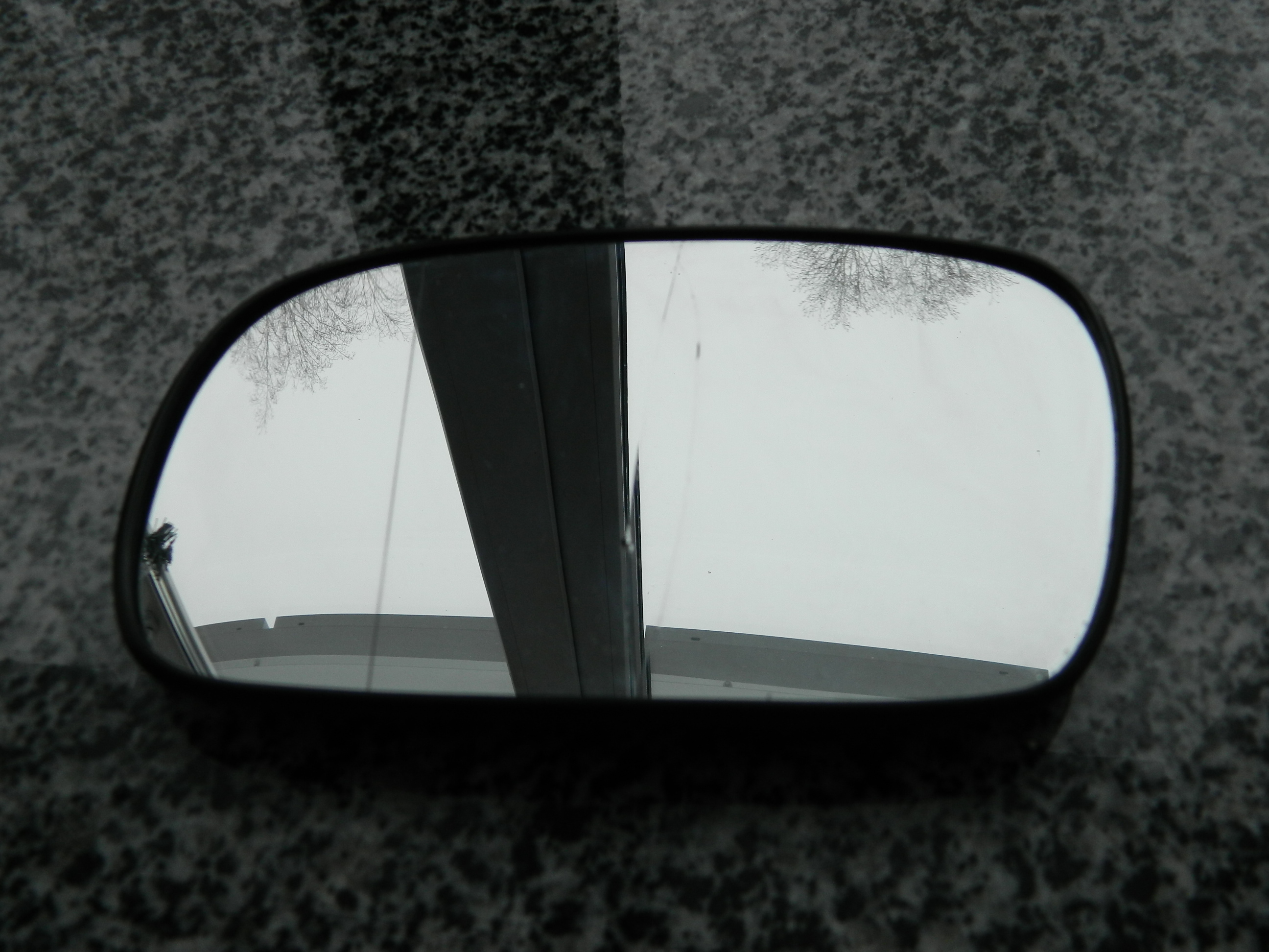

Асферику я сломал не ту что Вы думаете, ту что Дмитрий Zhest мне делал и именно левую, "Шерлок Холмс" Вы наш.
И сравните с первой и последне фоткой SergeyAS, и што у кого кривое?
Фотку сломанной асферики через двачаса выложу посмотрим левая или правая и разьем тоже.

Я писал что сломал левую асферику вот такую
Вы же безапиляционно заявили что я все перепутал и все криво и про руки кривые, да кстати чтож и где криво?
Вот на это и ответить нужно было бы и про руки как же.

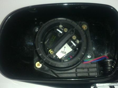

Я правильно понял, что стрелка на электроприводах обозначает вертикаль?
Unicom
Цитата(Kortik @ 21.2.2012, 12:03) *
То Unicom
Да

Unicom
Цитата(Serega2308 @ 21.2.2012, 21:32) *
Главное чтоб эта стрелка смотрела вверх
Нет, не эта стрелка. Я имел ввиду ту, что спереди электроприводов. Спереди электроприводов имеются наклейки с надписями "Лев" для левого зеркала и "Прав" для правого зеркала, с вертикальными стрелками.
Valeriy
Так они совпадают, на левом у меня бумажная видать потерялась, а на правом совпали.
Unicom
Так и есть, правое совпадает. От левого я отправлю вам фотку.
Kortik
Цитата(Valeriy @ 21.2.2012, 18:46) *
Сто пудов так оно и есть, даже если перепутаеш то тут же и увидиш что провода смотрят не туда и протягивать не удобно и коротки будут.
Ха, так по фотке и видно, что провода смотрят не туда, на левом зеркале - влево вниз, а если привод повернуть против часовой на 90 градусов (чтобы стрелка-наклейка вверх смотрела), то будут провода ближе всего к выводу. В посте автор как раз жалуется, что провода электроприводов коротковаты. Странно, что зеркала в правильных плоскостях крутятся.
Valeriy
А ты 100 процентов прав неправильно там, может он потом переставил. У меня стрелки вверх и все по схеме и усе красиво работает.
Kortik

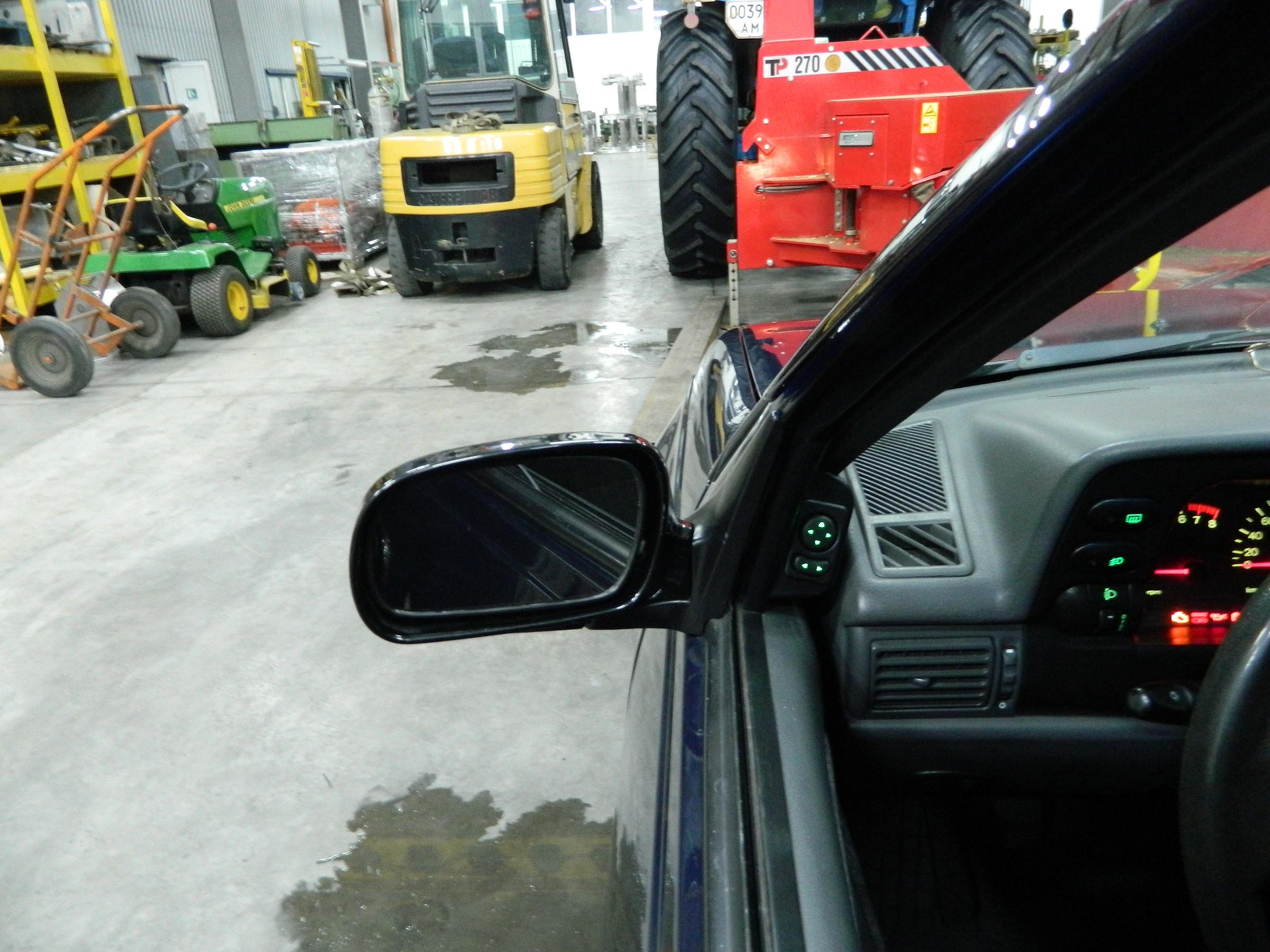

Вот, по просьбе Unicom публикую фотки с установленным приводом и общим видом с его автомобиля, а то у него запостить их не получается (то Unicom, может ящик уже переполнен? wink.gif ).
И еще раз по поводу стрелок. У меня на левом приводе стрелка сзади и наклейка не совпадают, но это, судя по всему, и парвильно. Производитель не делит приводы на правый и левый, у них они все одинаковые. А юзеры уже могут крутить их как душе угодно (моей, к примеру, удобно, чтобы провода были ближе к выводу их из корпуса зеркала, то есть, устанавливать буду руководствуясь бумажной стрелкой), так как меняя + и – на клеммах, можно настроить их под любой джойстик.
