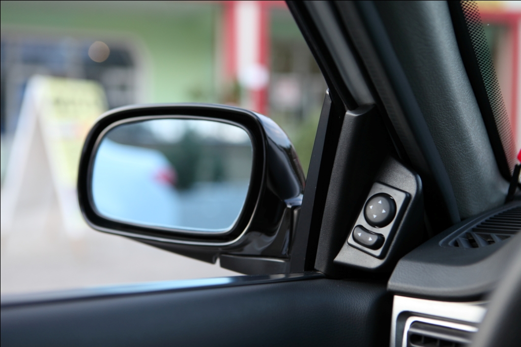

Поставили зеркала - все классно. Только непривычно - вроде как более темное водительское зеркало, чем оригинал.
Из минусов - рассказывают, что пришлось тянуть трассу до кнопки обогреватель зеркала. Ну а так все четко работает.
Отдал на оф. СТО за установку - 240 грн (т.е. полностью сняли старые, заменили, провода провели, подключили и т.д.)
Вообщем доволен.
Вот фотки. Что-то сильно зеркала выпирают - провода видны внутри. Думаю надо самому чуть попозже попилить....
Dmitriy
SergeyAS, Нее, у меня хоть проводов не видно, и не выступает так.
Valeriy
Цитата(SergeyAS @ 17.2.2012, 18:00) *
На последней фоткке крышка с джойстиком какбы не на месте стоит криво както, или это фотка накая?
Кажется крышка не до конца зафиксирована. Это видно по фотке, "бархатная" резинка также должна быть "под рамкой"
SergeyAS
Наверное фотка так получилась. Визуально там все плотно подходит.
Меня больше напрягают выступление зеркала за коробку. Я где-то в FAQ читал - что там что-то спиливать нужно в самой коробке, чтобы не выступало. По теплоте сам разберу.
юрец33
Зазор сверху должен быть такой же,как внизу.Верхняя клипса не защелкнута.
Зеркала не до конца защелкнуты - могут выпасть.
Unicom
За счет установленного внутри пластмассового прокладки-адаптера, зеркало будет немного выступать (но не на столько как на Вашем фото) примерно на 3 мм по сравнению со штатным уровнем, но за счет этого обзор тоже увеличивается.
Вот как должны выглядеть зеркало и корпус, в идеале, после успешной установки (это реальное фото)
