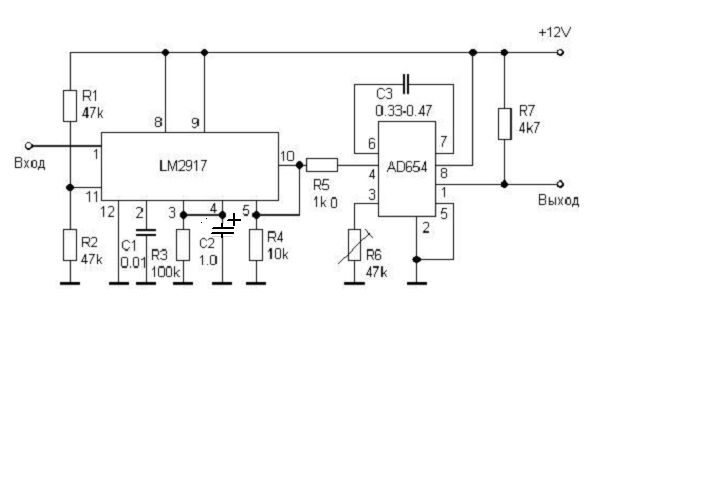

Serega2308
ЧУДА НЕ ПРОИЗОШЛО КРУИЗ-КОНТРОЛЬ ВКЛЮЧАЕТСЯ С 90 км/ч, поэтому нужно покупать МНОЖИТЕЛЬ ИМПУЛЬСОВ(т.к. в Опелях скорость берется с датчика АБС примерно 18 импульсов, а у нас с коробки — примерно 6 импульсов)

Вот кстати схема.
LM2917 – преобразователь частота-напряжение. AD654 – наоборот. Коэффициент умножения частоты этим устройством практически не ограничен. Единственные два элемента для подстройки – конденсатор С3 и потенциометр R6. C такой схемой вполне можно подключать спидометры практически любых моделей.

Ты уверен, что найдешь ДС на 12-18имп. и в крутишь в коробку, а в него родной ДС? Как там по резьбе и др. траблы.

Вот кстати схема.
Такая схема имеет право быть т.к. здесь не будет провалов между импульсами, а вот варианты со всякими счётчиками и отбрасываниями "лишних" импульсов будут глючить.

Множитель по такой схеме работать должен нормально. В этом случае к коробке лезть не нужно - множим сигнал штатного ДСА.
