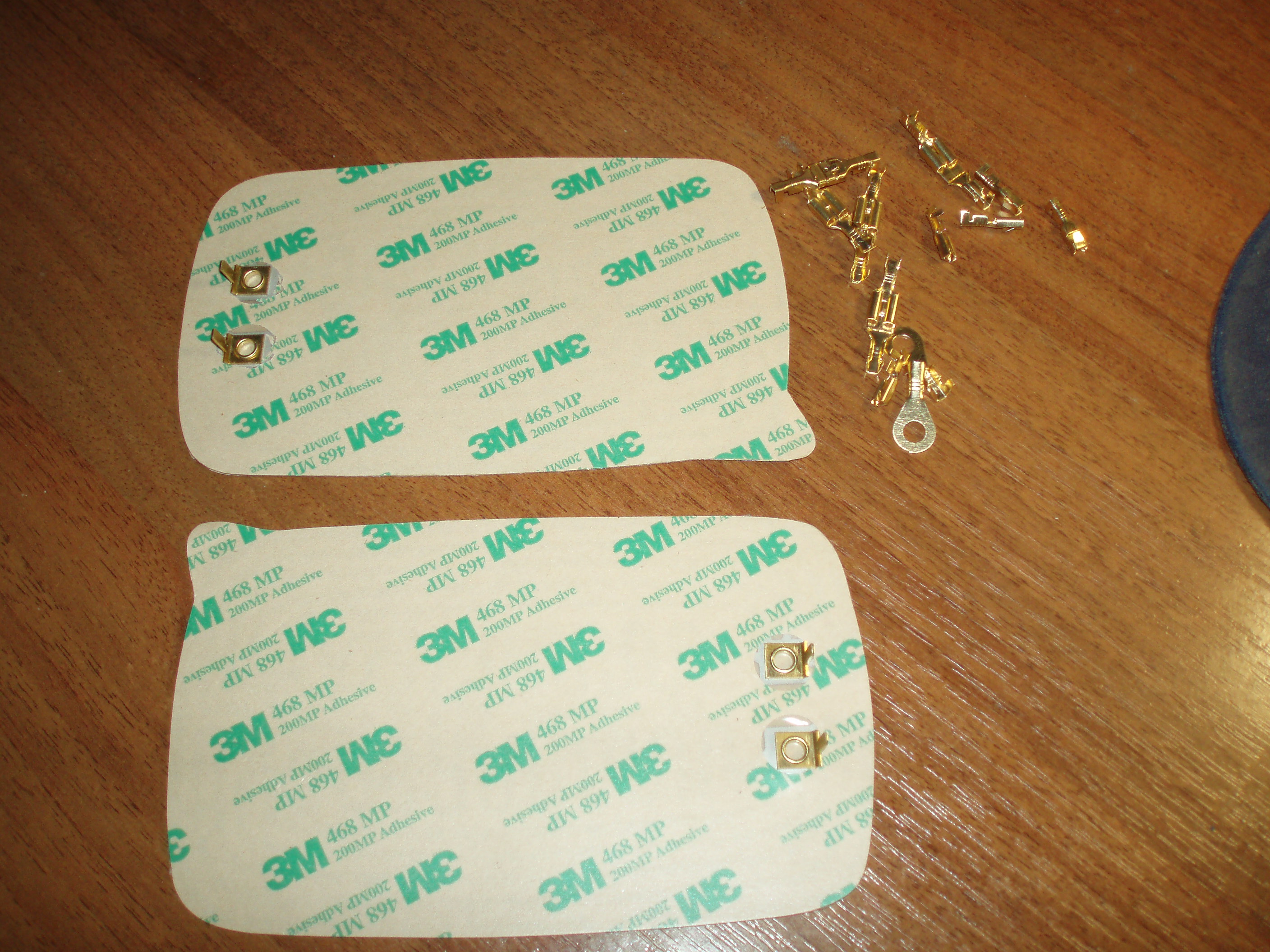

- - Васька   Так, значит, поехал я сегодня на Перова за наклейк...   4.12.2010, 17:42

|- - Penguin   Цитата(Васька @ 4.12.2010, 17:42) Так, зн...   4.12.2010, 21:37

- - Васька   адрес где я покупал зеркала бул.Перова 19, авторын...   5.12.2010, 15:08

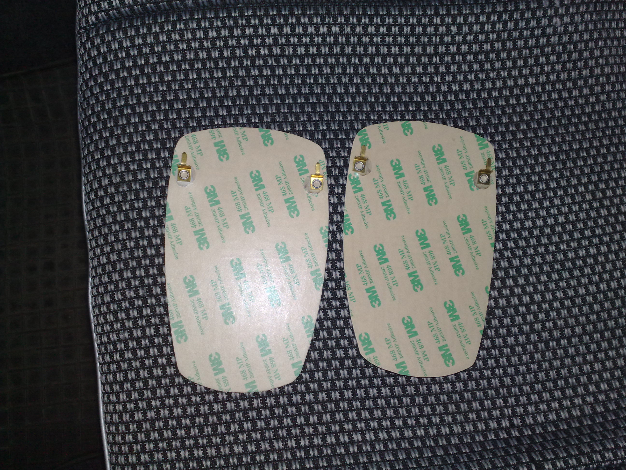

- - джек   Ну вот приобрел нагревательные элементы, на перова...   12.8.2011, 7:49

- - Юра   Я сегодне на Перова приобрел вот такие!!...   14.9.2011, 16:19
