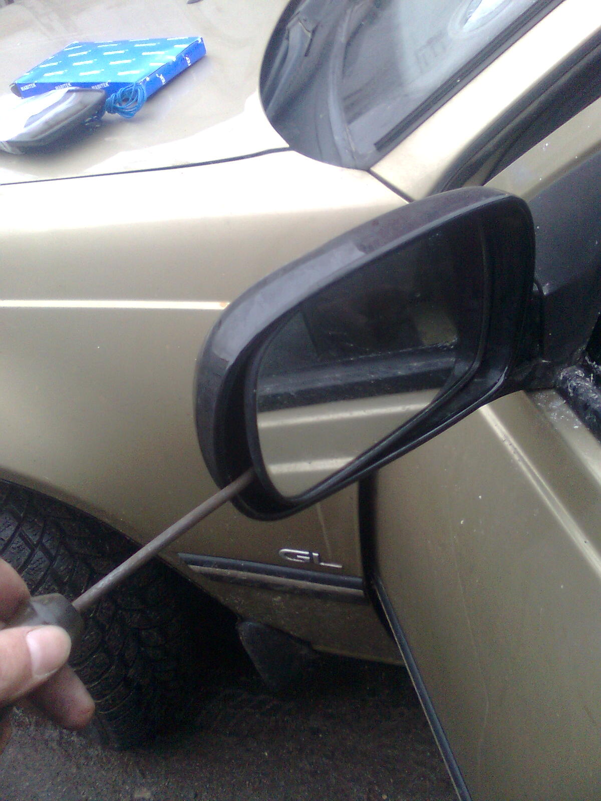

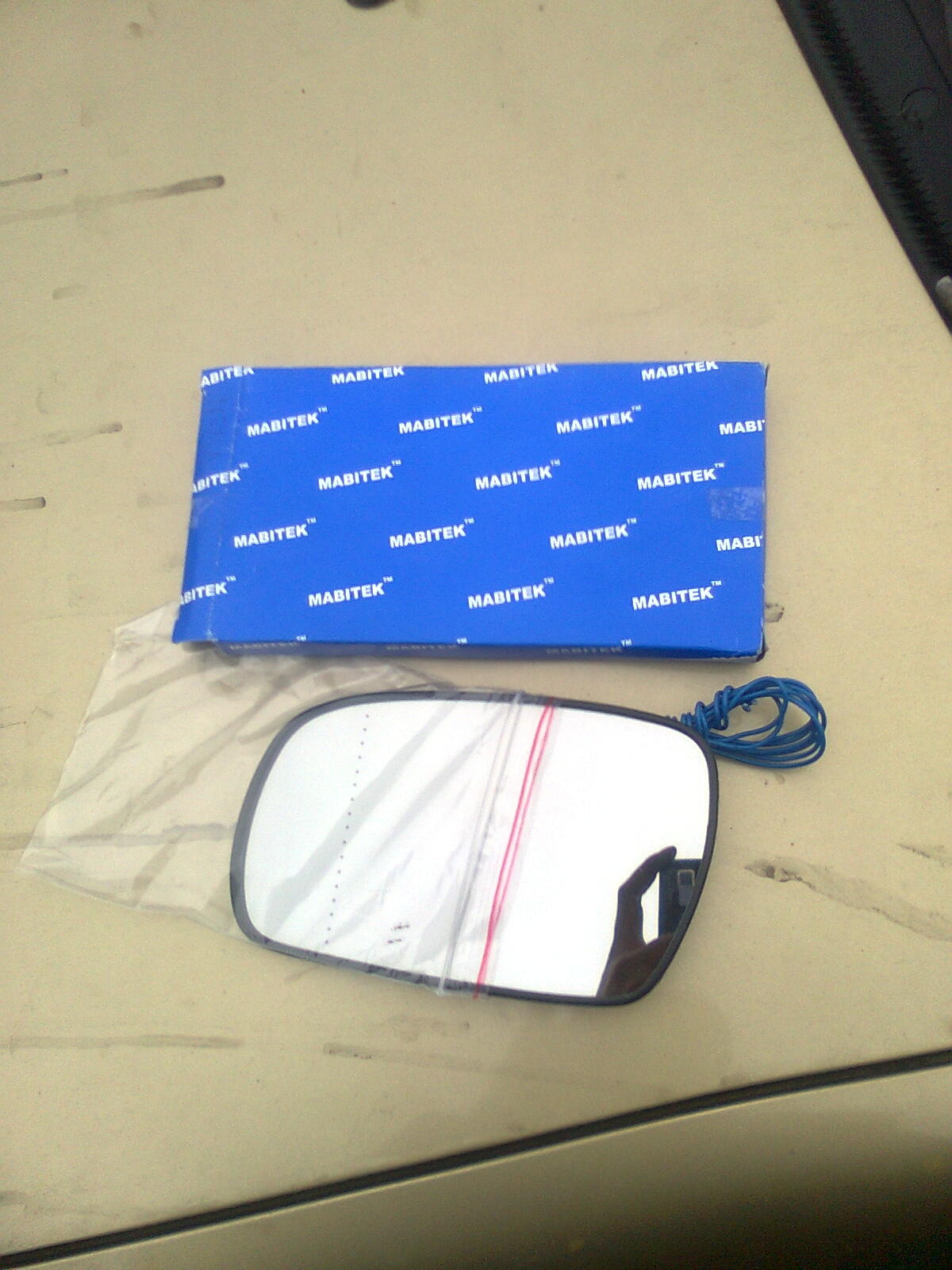

Так, значит, поехал я сегодня на Перова за наклейками на зеркала, поспрошал, а мужик мну говорит мол какая машина, то да се, я ж подготовленный и рассказал ему про паразитов, что на все машины зеркала делают с обогревом, а на КСЮ нет.. В общем мужик долго не искал-достает 2 зеркала с рамками за 400 грн, (сторговались на 360) Маitek.. Левое (водительское) асферика с делением против мертвой зоны, не знаю как называется.. А правое асферика, такая,же как и была стоковая..
Теперь непосредственно установка:
Поддеваем отверткой старое стекло и потихоньку отсоединяем его от зеркала

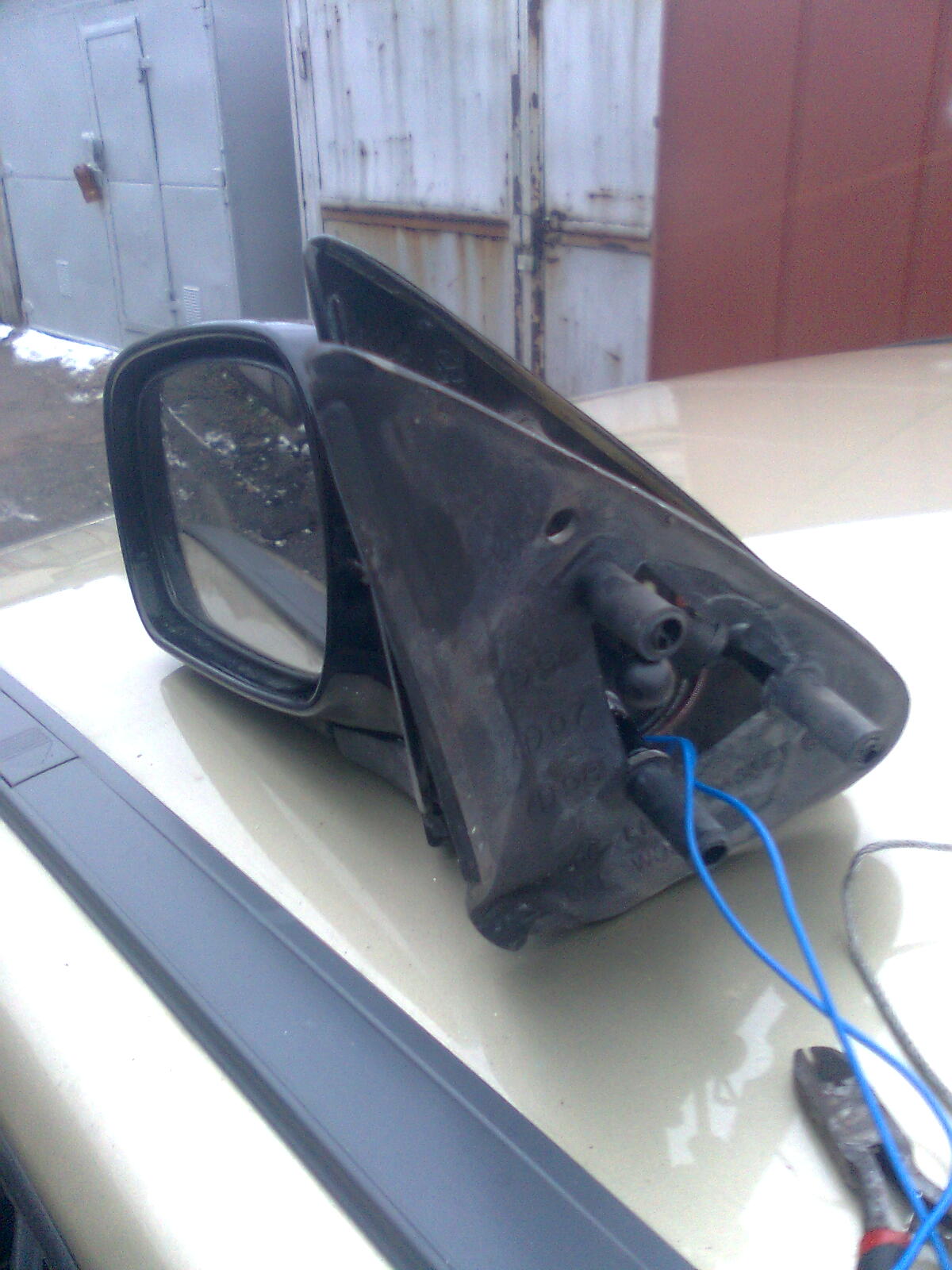

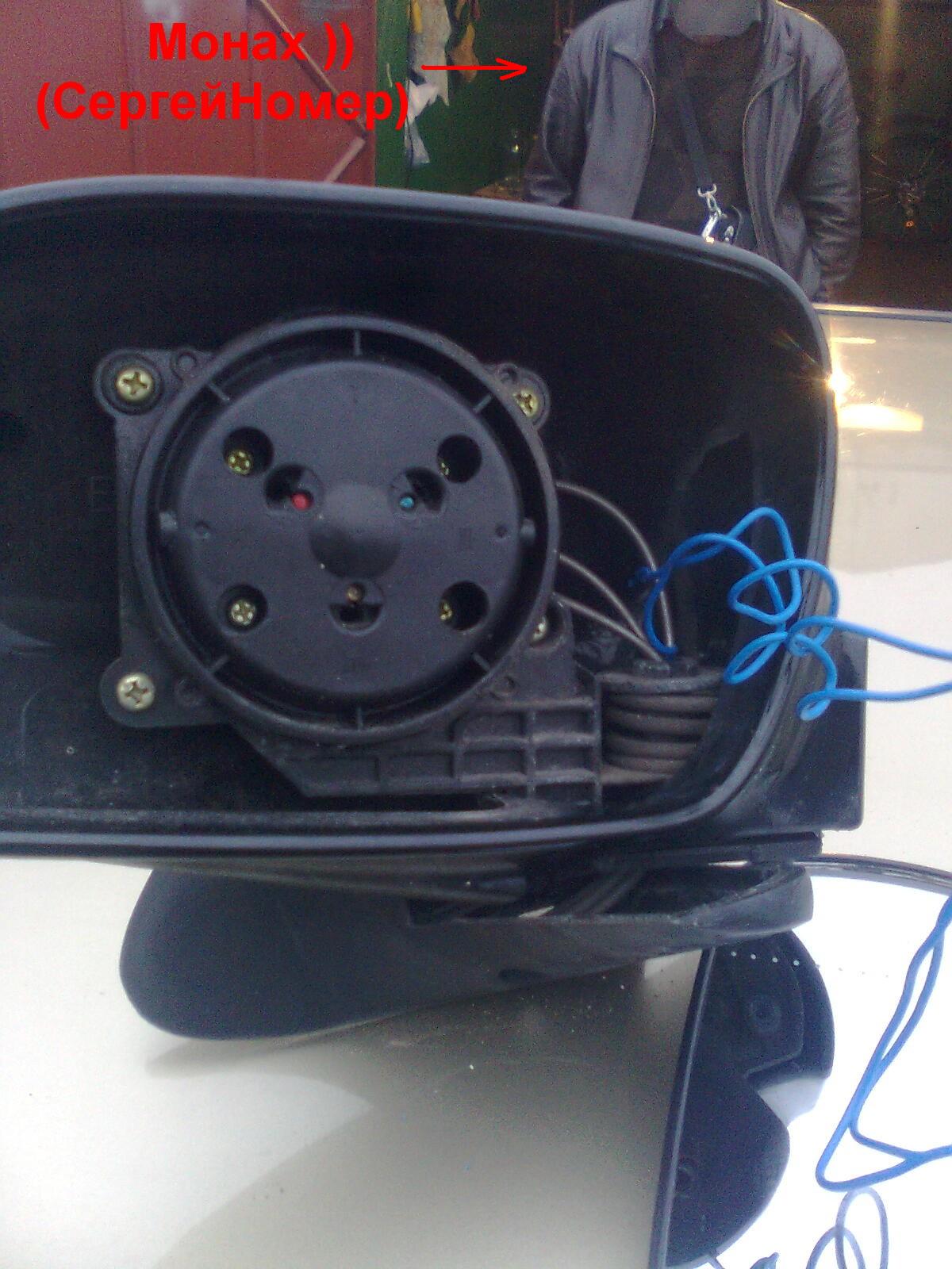

Откручиваем зеркало от двери, откручиваем 3 винта внизу (для удобства протягивания проводов), протягиваем провода, закручиваем назад эти 3 винта
собираем зеркало не забыв протянуть провода внутри прокладок, которые на нем, в сборе выглядит так

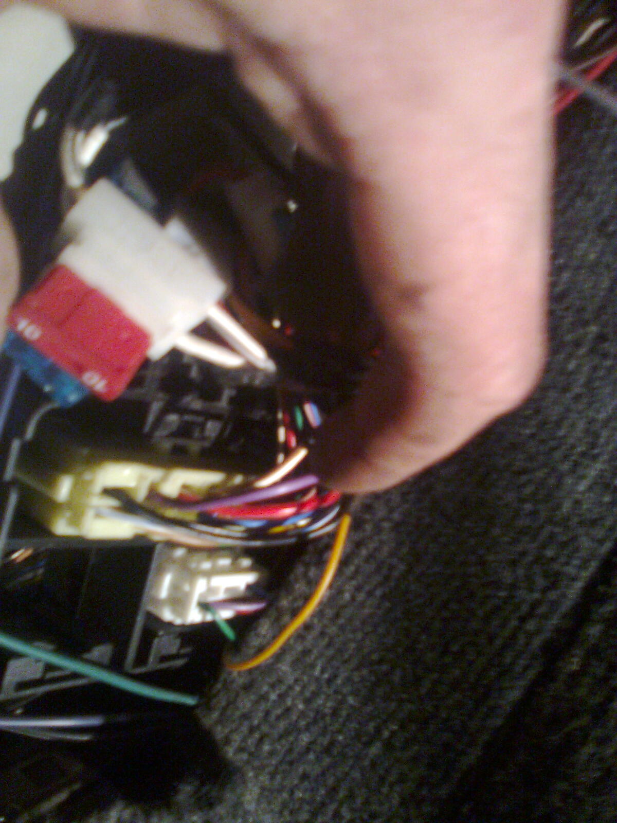

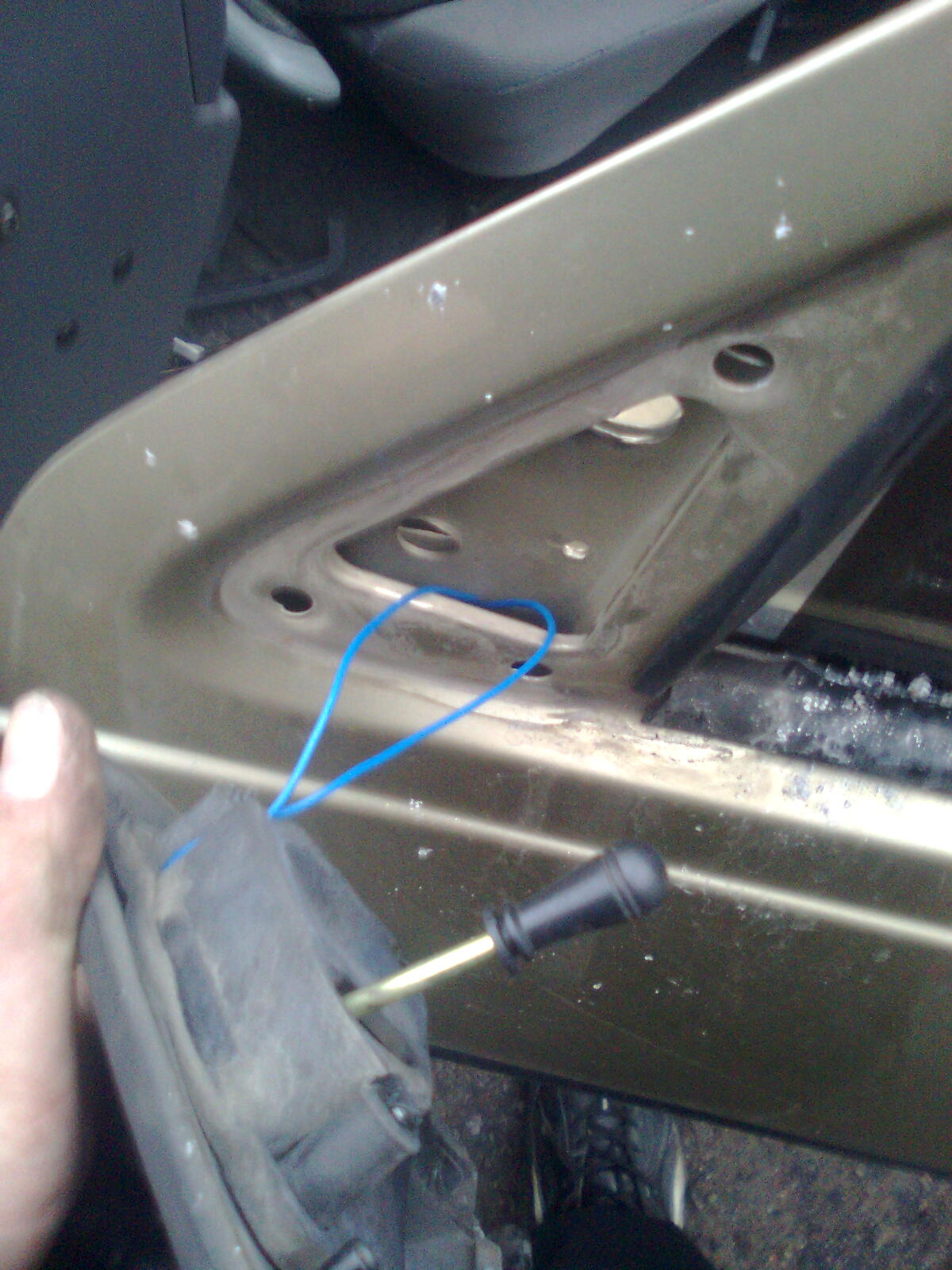

протягиваем провод внутрь двери. (Карту придется снять, хотя если много времени то можно попробовать протянуть и не снимая)
По салону проводить на свое усмотрение, соединяем 4 провода от 2 зеркал в 2, снимаем крышку (пласт) которая находится возле левой ноги водителя ищем фиолетовый провод который идет от колодки Нажмите для просмотра прикрепленного файла(ВНИМАНИЕ под крышкой 2 фиолетовых провода ищем тот, который идет именно от колодки) подсказка он толще, подсоединяем один провод туда, а второй на массу на саморезе (там есть) который чуть выше.. Включаем обогрев стекла (который гад не работает ag.gif )и наслаждаемся такой простой и очень полезной вещью.
Из затраченных материалов:
1. Сами зеркальные елементы
2. Провод 0,5 медный 3 метра
3. Термоусадка 1 метр
4. изолента
5. штук 5 пластиковых хомутов (для закрепления провода по салону)
