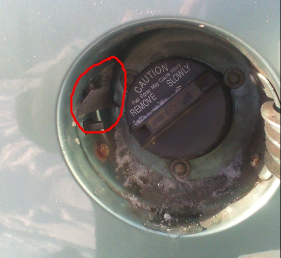

2. С лючком поступил еще проще: приклеил над язычком защелки кусок поролона на самоклейке (прямо накрыл им головку одного из болтов, что в нише.) См. фото (правда качество плохое, с телефона. Вообще под той поролонкой намерзло прилично льда, который в ином случае скорее всего намертво заморозил бы язычок).
Итого: лючок кнопкой открывается вообще без проблем, только один раз прихватило (в самом начале морозов), открылся легко тросиком из багажника. А раньше я по 20 минут маслал этот тросик и лил размерзайку в лючок. Замок водительской двери также открывается легко актюатором, хотя немного и прихватывает - видимо конденсат, но 1-2 раза щелкнуть брелком - и вуаля. Кстати, ключ в замок входит без проблем, а прошлые зимы иногда даже это не удавалось.
