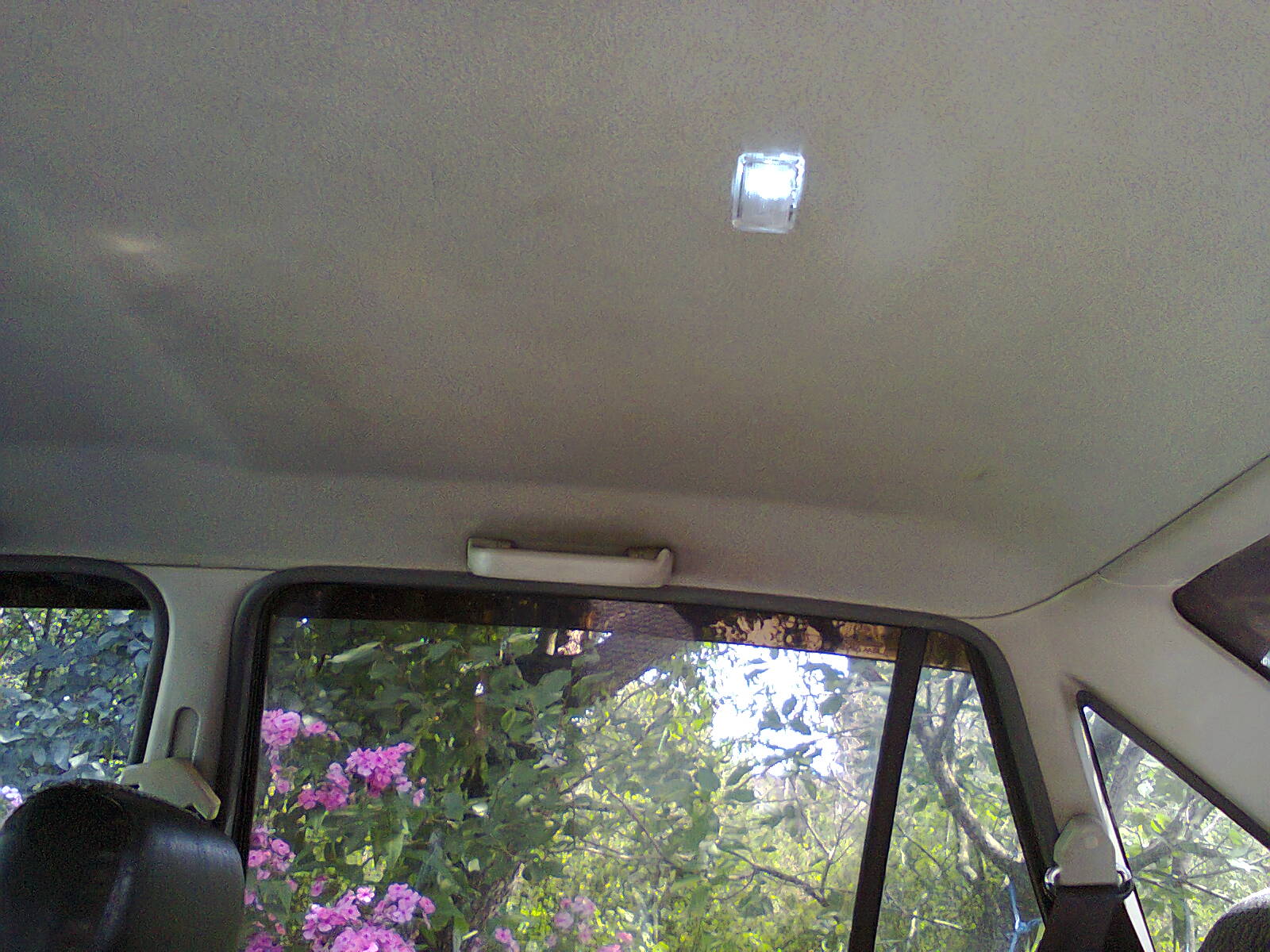

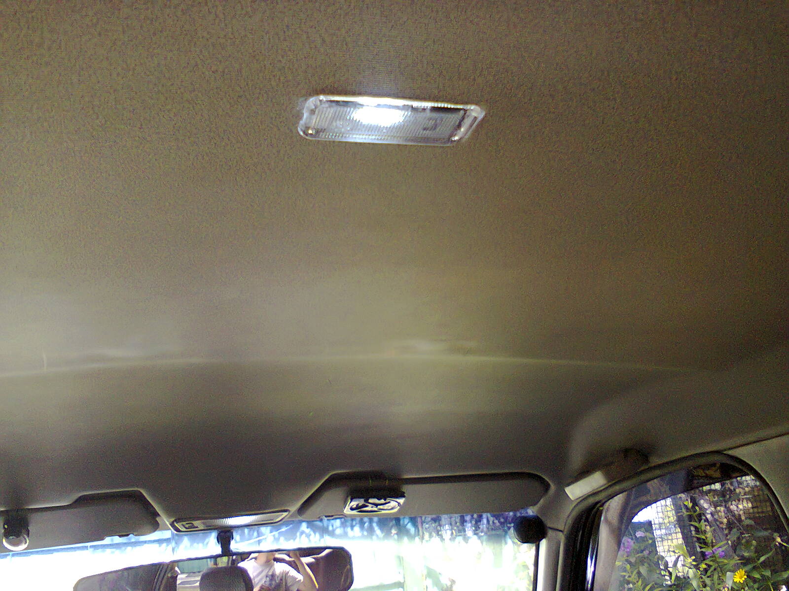

Привет всем!!! Я был в отпуске и как раз решил сделать что то с освещением задней части салона. Так как мне больше понравилась идея с доп.плфоном то я так и сделал....купил плафон..от какой то ЛАДЫ.(вроде от 10) ..небольшой от подсветки бардачка.....(НО лучше взять от НЕКСИИ от освешения багажника)....и врезал его в потолок...над задними пасажирами...протянул проводку под потолком от переднего плафона...и готово! Боялся что от маленького плафона будет мало света ...но света более чем достаточно!!! и под ногами всё видно !!...так что всё ОК! фото прилагаются smile.gif
