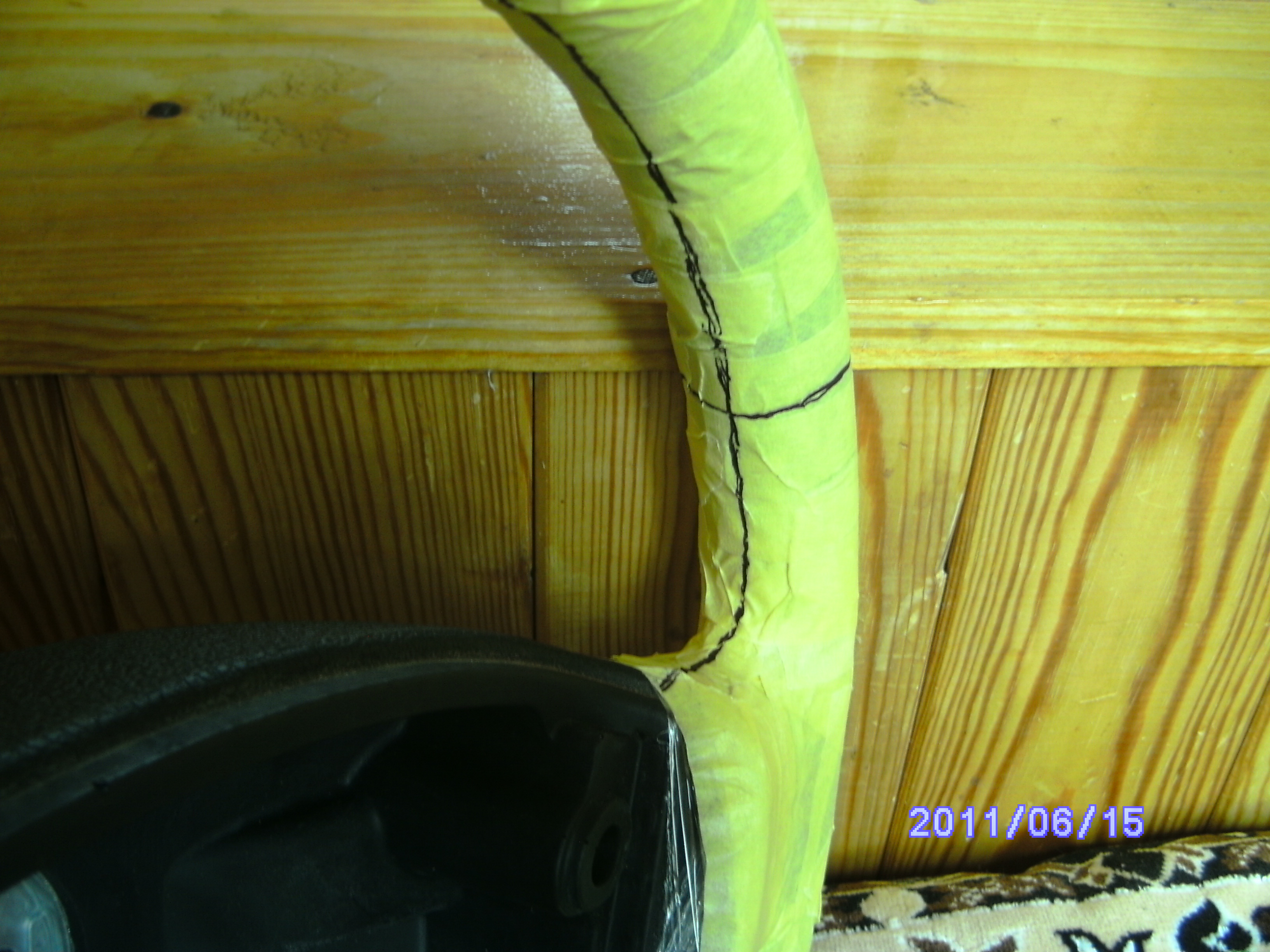

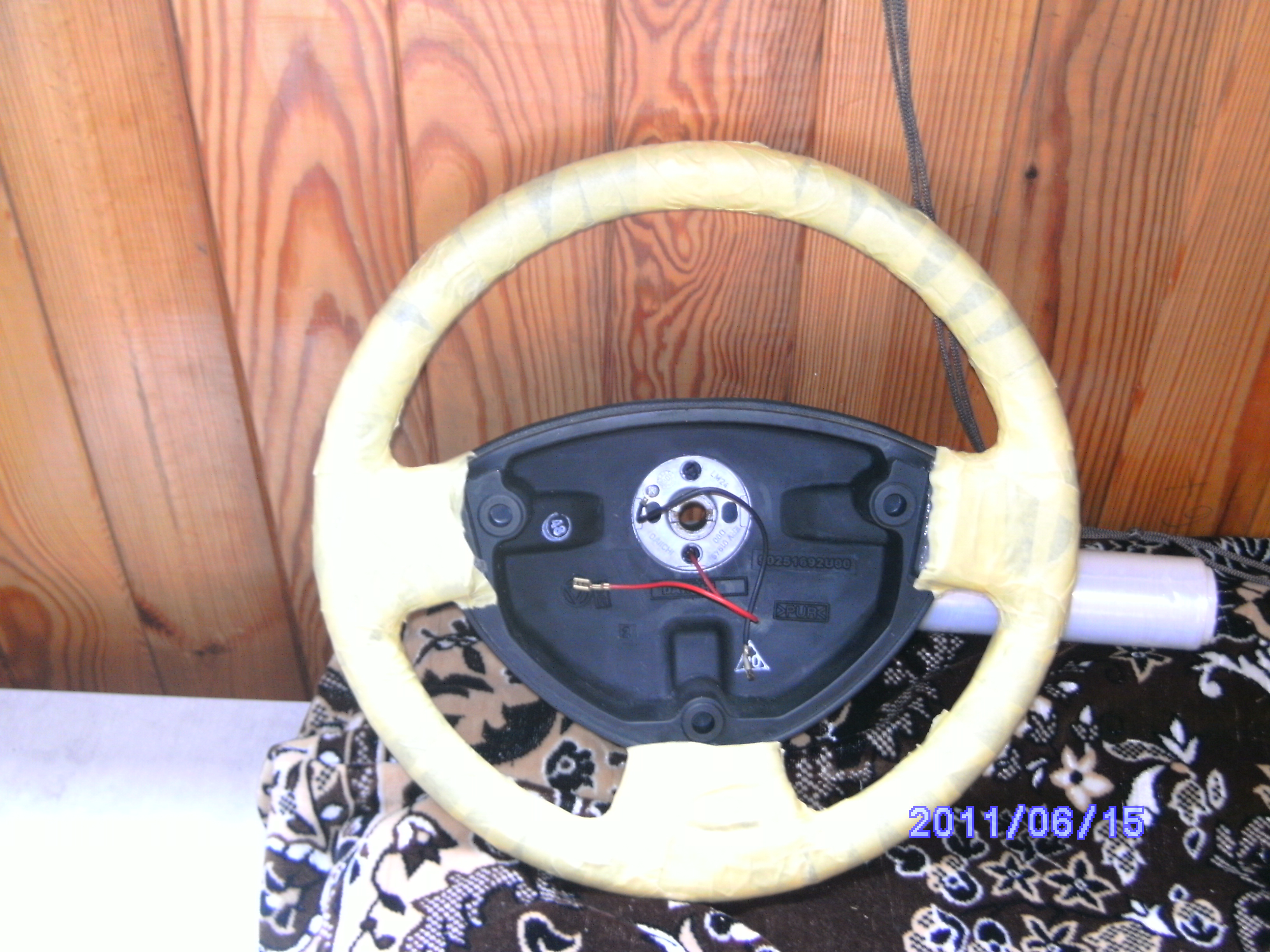

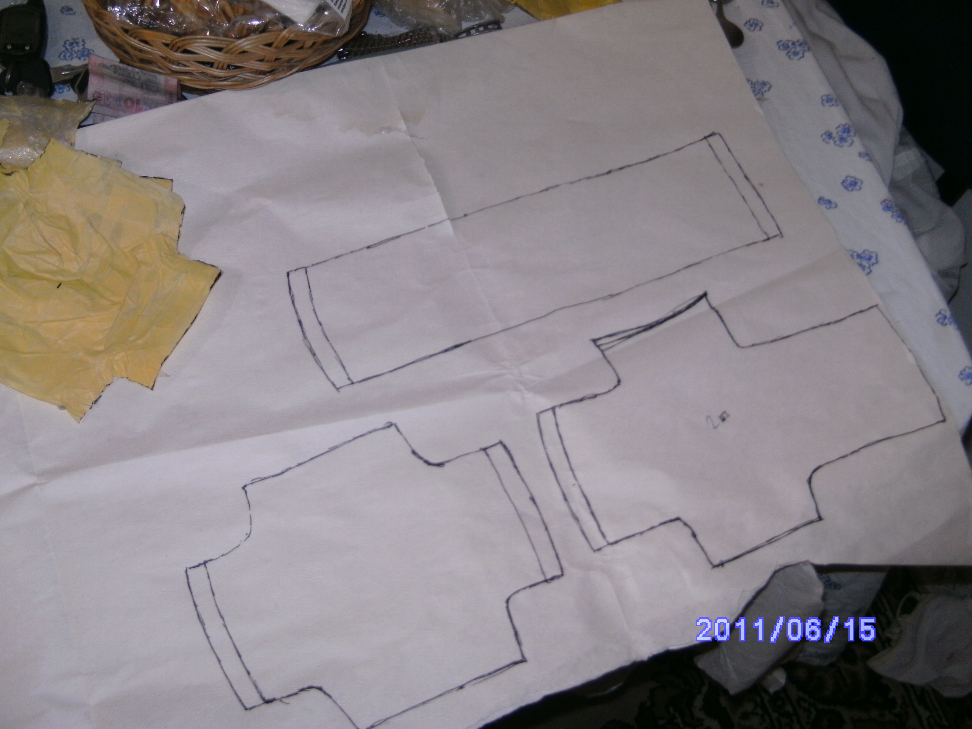

Во первых позвонил дружку своему закадычному Дмитрию свет Жести(Zhest') и испросил у него руль, как две капли воды на мой похожий, дабы не стисняемый салоном тесным проводить свои замерочно-раскройныя-швейныя дела. Получив от него желаемое приступил к задуманному, а именно:
1. Обмотал я баранку плёнкою пищщевою, а поверх скотчем малярным.
2. Маркером приметил швы будующия.

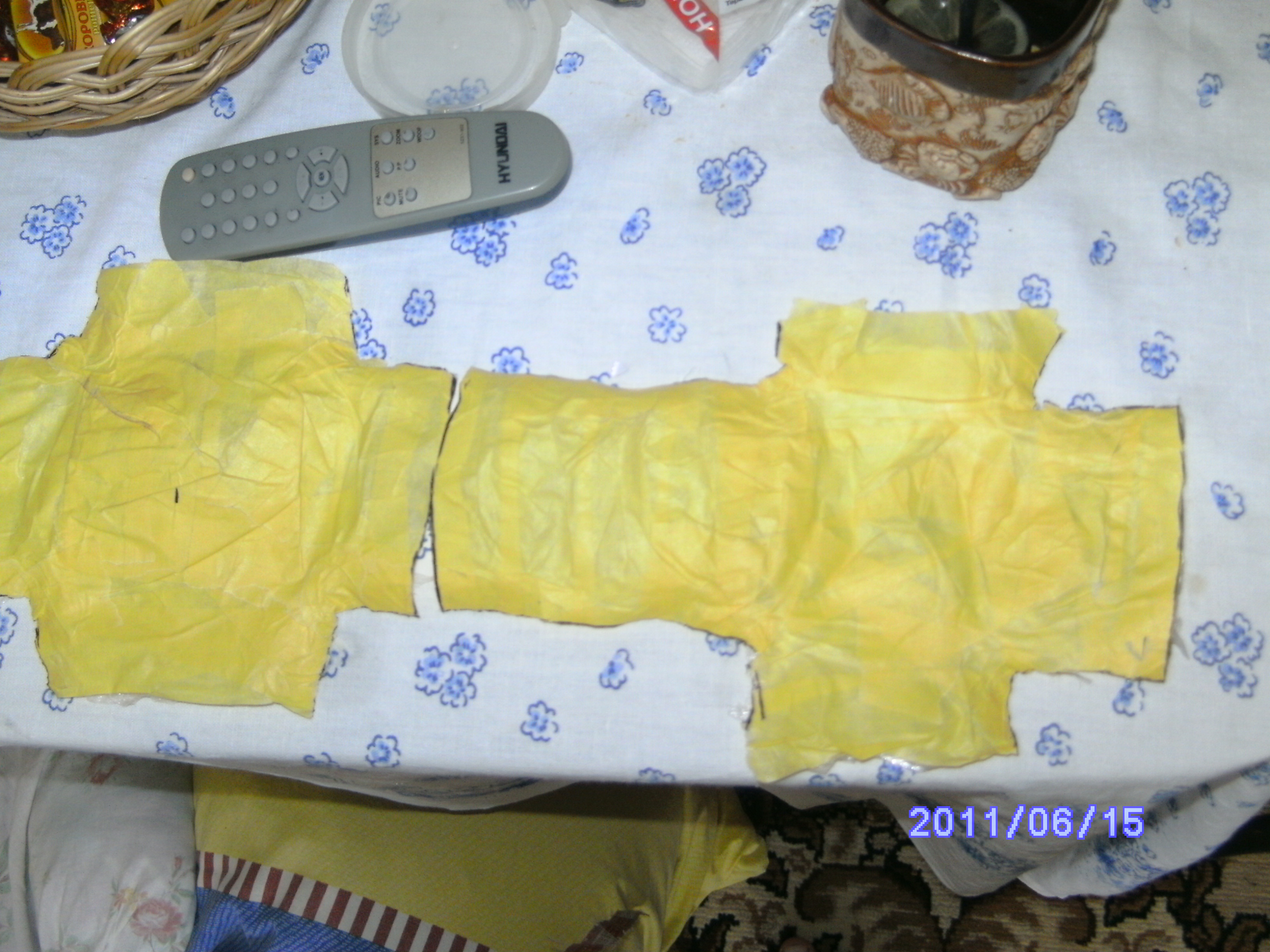

3. Секирой острой для бумаги разрезал я скорлупу эту бумажную, расправил как мог на столе и получил выкройки.
4. перенёс всё энто дело на бумагу.
Быстро сказка сказывается да не быстро дело делаетсо дорогия мои ребятушки. сразу пробывал пакеты и скотч обышный, да ток бусурманская эта идея до добра не довела - поучились только лапти с бахромою бесформенныя
5. покроил кожу (ВНИМАТЕЛЬНО ОСМАТРИВАЙТЕ КОЖУ - ДЕФЕКТЫ, СКЛАДКИ!!!!!!, НЕ РАВНОМЕРНАЯ ТОЛЩИНА!!!)
6. Сложил до кучи и .... схватилсо за сердце - длинна окружности руля на 14 см больше чем моя выкройка... ТАК И ДОЛЖНО БЫТЬ, КОЖА ТЯНЕТСЯ ОЧЕНЬ СИЛЬНО!!!!!(А получилось так потому что выкройки из скотчу , когда их снимаешь с руля такие все скукоженные)и кстати по ширине выкройку сделать тоже на 2-3 мм меньше- а то будет провисаить!!!!!

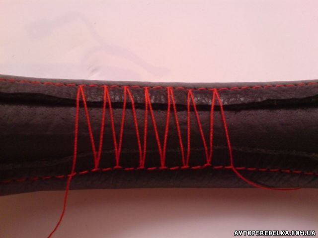

7. сшил куски вместе.в месте стыковок делать подворот минимальный и кожу по плоскости чуть чуть подрезать(я так поленилсо и теперь жалею), подвороты развернуть, проклеять 88м клеем, сам шов АККУРАТНО с изнанки простучать обычным молотком.
8. по краю заготовки (отступив от края 3-4 мм) прострочить отделку шириною стежка 3-4 мм. Важно!!!!! игла только для кожи!!!!!!(обычная рвёт края отверстия)
Кстати край кожи не нужно обрабатывать!!!
Упущу ложныя мои отступления в процессе скажу как сделал по итогу.
9. Кожу замочил на 20 мин тёплую воду( тут смотрите,как хотите - одни просто пишут , что надо , другие , что не в коем разе). моё imho2.gif нада полюбе!!! так как хрен она сухая ложится нормально.(кста видал на рынке размягчитель для кожи, но сам им не пользовался)
10. стягиваем.(вот так)
(настоятьно рекомендую не стараться сразу плотно затягивать, так как при затягивании кожа тянется в сторону затягивания и в конце шва образуются складки!!!)

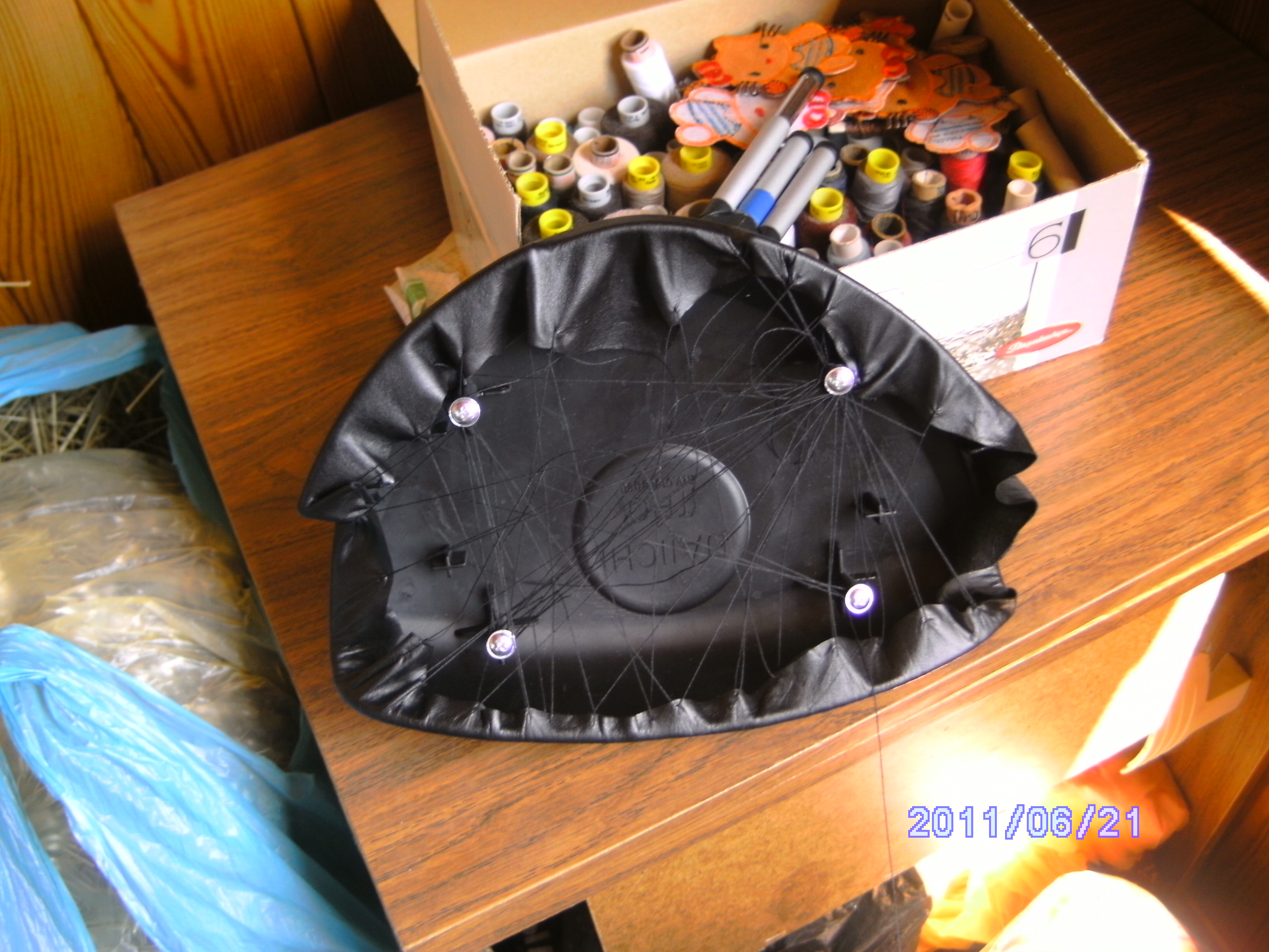

12. заготовку кожи мочим и постепенно стягиваем сзади нитками( процесс долгий и геморный - ну не хочет кожа без складок ложиться).
13. пусть денёк тож посохнет.
14. кожа на самом руле за сутки стянулась, хрен оторвёшь!!!

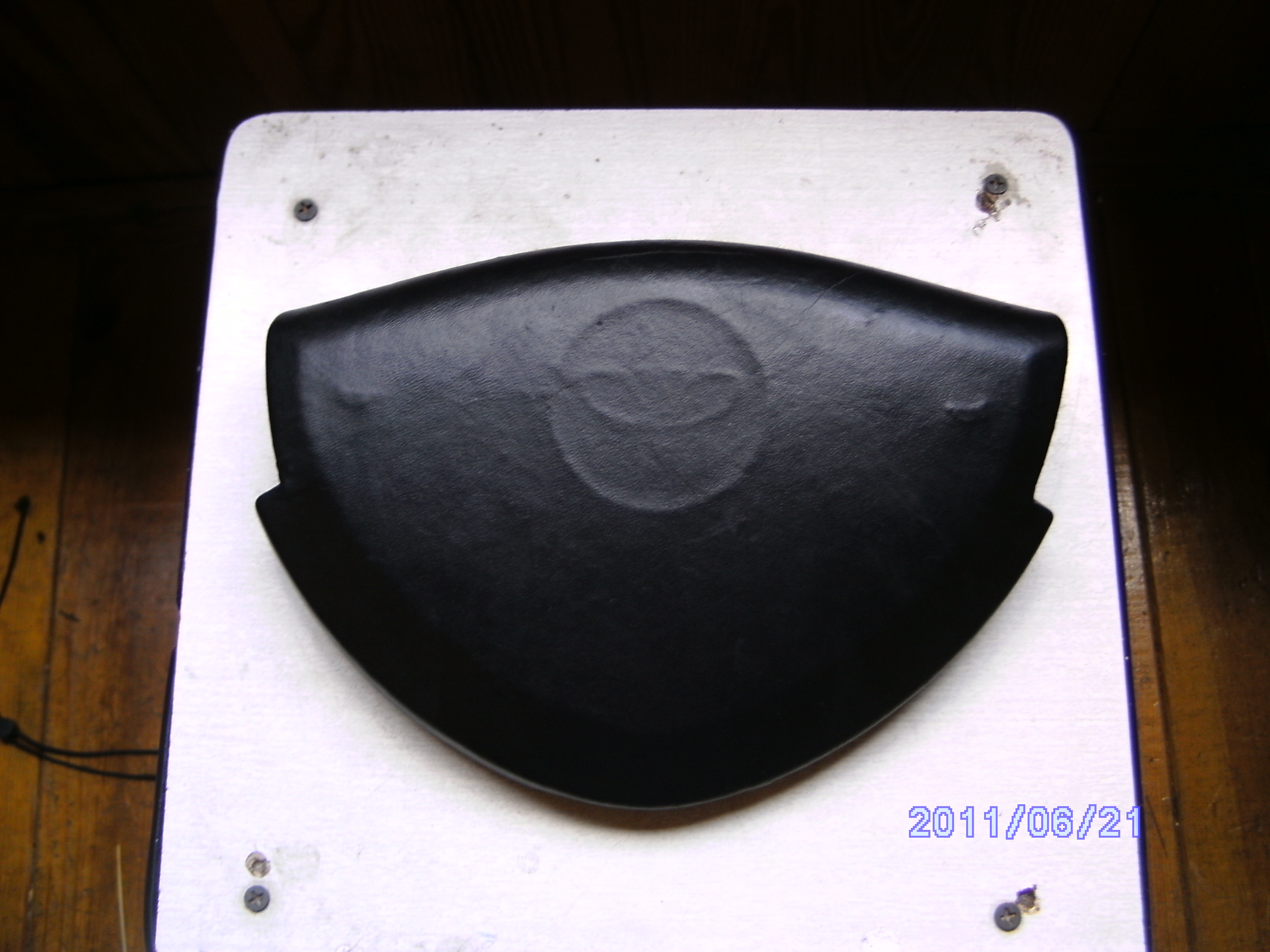

15 снимаем с клаксона кожуру, которая приняла уж форму нужную.

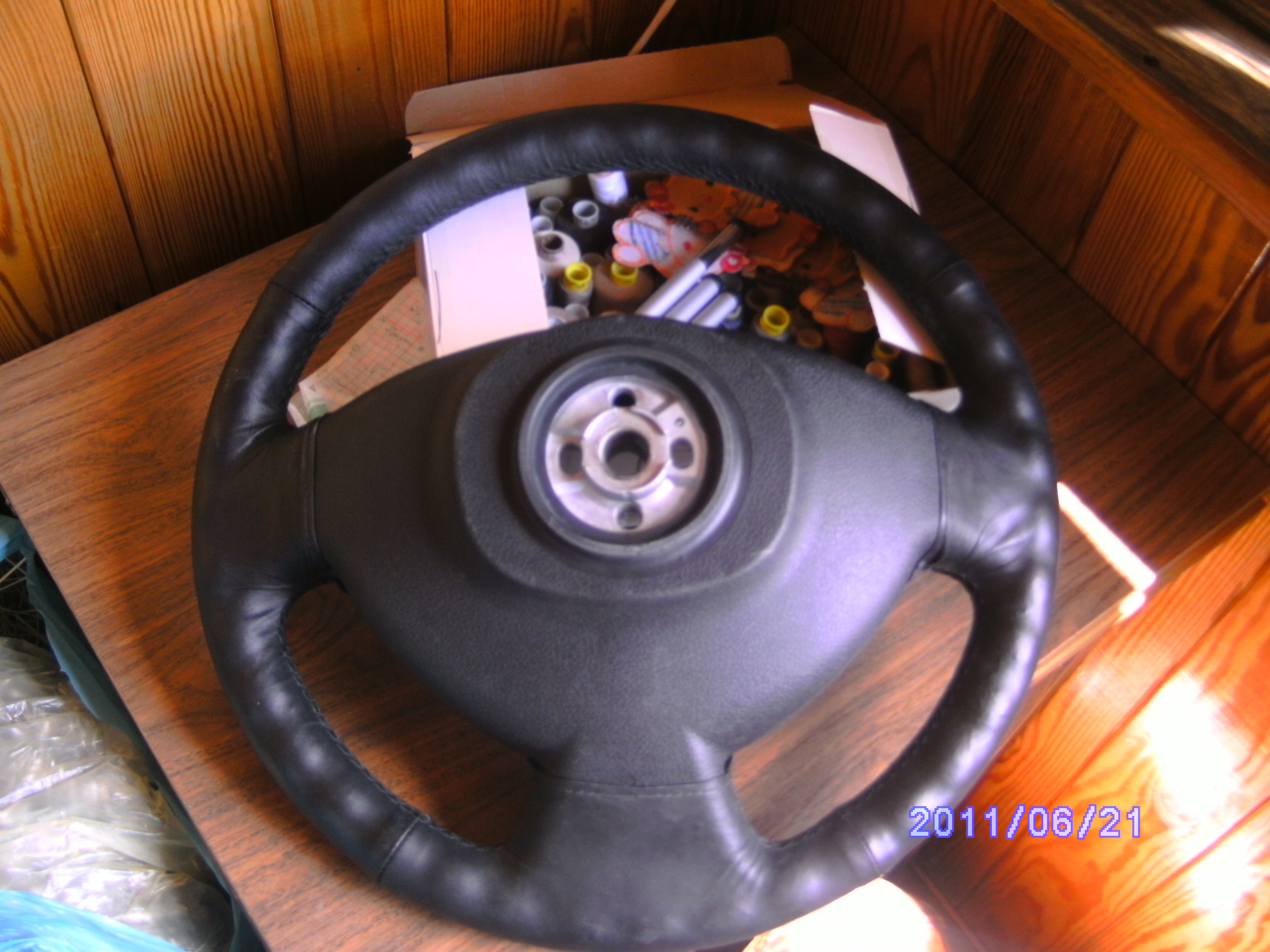

16. ВНИМАНИЕ!!!!! далее не делаем как я!!!!долбанный 88 клей!!!! блин!!!!убить тех кто на нём писал инструкцию по применению!!!!!!!намазал кожу и саму пластмассу клеем , подождал 5 мин, приложил (с надеждой поправить как надо) и ппц.!!!! angry.gif !!! клей схватил как бультерьер за горло!!! я ж просто приложил, даже не придавливая!!!!рррррррррррр.!!!короче отрывал я кожу с мясом, местами получились растяжки, местами на пластмассе остались куски замша с кожи короче куликовская битва.
КЛЕИМ ЧАСТЯМИ!!!!(ПО ТОЙ ЖЕ ТЕХНОЛОГИИ)при окончательном разглаживании прогреваем феном - лутше ложится. В результате моего прогона клаксон получился косячный - буграми и складками с растяжкакми. ну и фиг с ним забодался я с ним.Честно и писать уже запарилсо))))

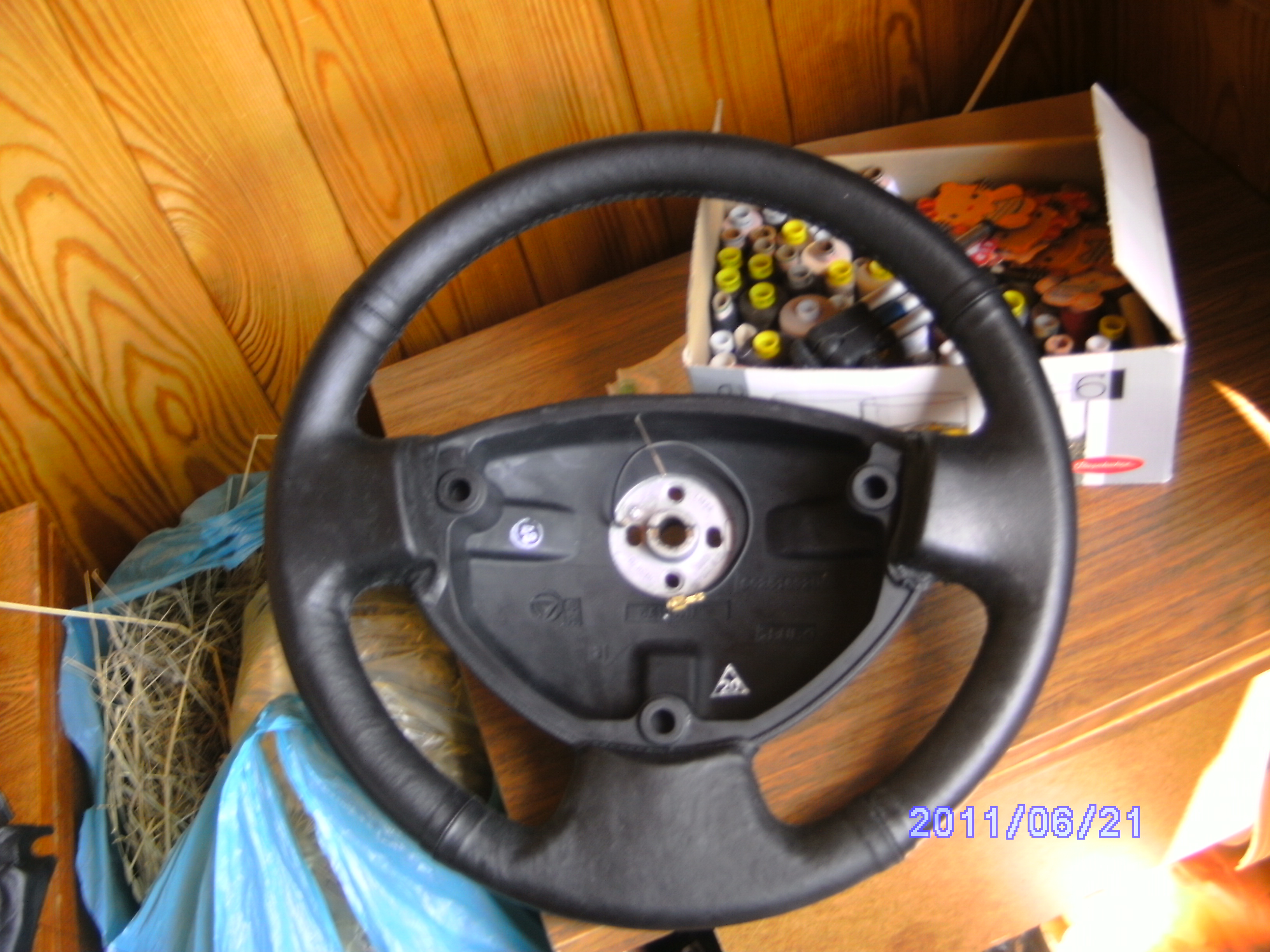

17.снимаем руль. проще написать , чем сделать))). откручиваем гайку торцевым ключом на 22(не до конца!!!! что бы не ударить себя рулём), сидение отодвигаем максимум назад, так удобней, хватаемся за руль, закрываем глаза и представляем своего начальника, в этот момент можно материться!!!и представляем что руль - это его горло,2 минуты беспамятства и в его горле что то хрустнуло - это снялся руль. Дооткручиваем гайку и снимаем руль стараясь не потерять шайбочки с пружины.
18 Ставим обтянутый руль.Кста если забыли как стоял старый, делаем следуущее: выставляем колёса примерно ровно,слегка насаживаем руль, проезджаем пару метров по прямой, если необходимо - переставляем руль как надо, затягиваем гайку до упора!
19. Любуемся и идём хвастаться.
