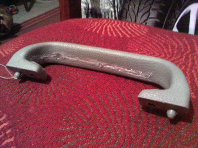

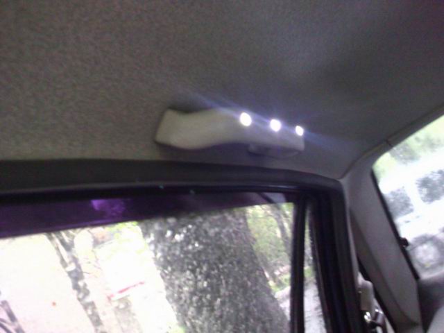

подсмотрел на российском нексия -форуме интересную идейку по освещению задних пасажиров.
Но реализация того проекта мня не очень впечатлило(15см полоски чёрные с/д пликлеены к серому потолку...) ,поэтому захотелось модернизировать идею.Дырявить крышу, накладки стоек оч. нехотелось, поэтому пойдя по пути наименьшего сопротивления решено было инсталировать с/д в ручки задних пасажиров.
Это мой первый фотоотчёт, поэтому не судите строго!!!

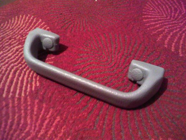

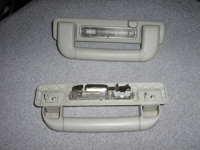

Во первых нам надо это
демонтируем ручку

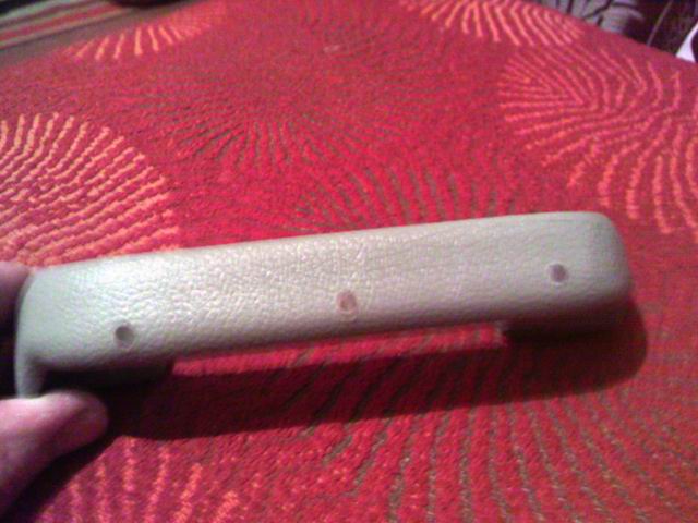

сверлим 3 отверстия (теперь точно знаю что хотябы 4)

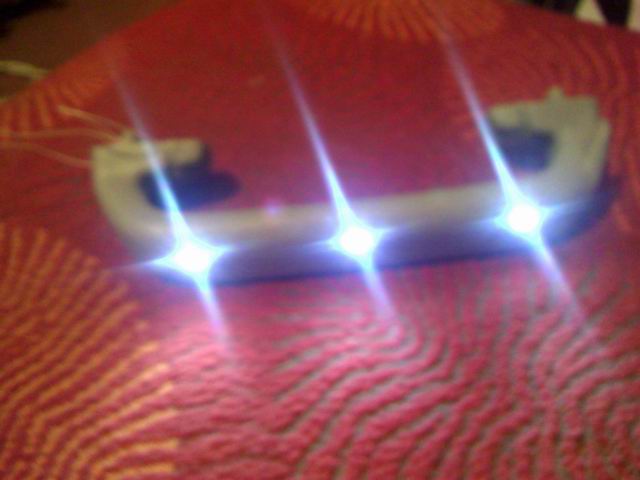

втуда вставляем с/д (сточив т.н. "юбку" и торец)
по внутренней стороне проделываем канавку для проводов(я горячим ножом, но красивее было-бы чем-то другим)
всё это паяем паралельно, прокладываем провод, заливаем борозду с проводами клеевым пистолетом(как вариант!!!)
далее не хотелось снимать всю обшивку крыши, поэтому просто поддев её в местах крепления ручек и сняв основной плафон освещения, проволкой (жёсткой) затянул провода.
на + припаял параленьно 3 резистора по 270 Ом мощностью 0.5 в.

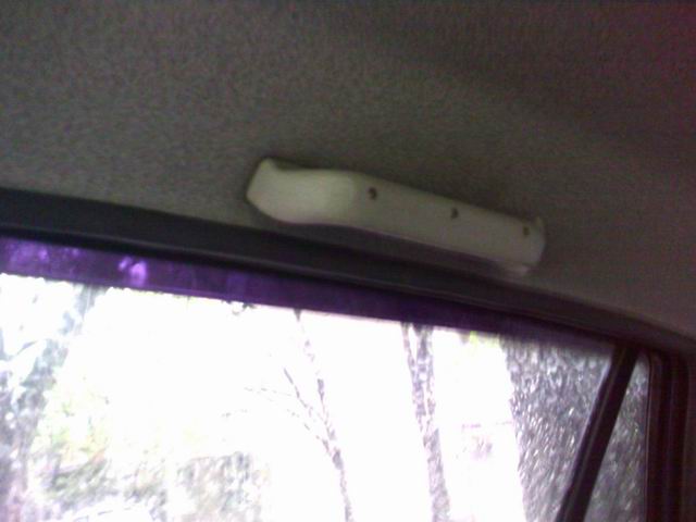

запитал на основной плафон. Вуаля
а вот в авто
а вот в выключеном состоянии
хочу выразить БООЛЬШУЮ благодарность за технический совет Дяде Жоре plus.gif и моей жене Юличке за помощь в протягивании проводов и терпение bye.gif

Прикольно и бюджетно, туда светодиоды еще никто не тыкал.

Респект и уважуха за новаторские решения!!! plus.gif plus.gif plus.gif Оригинально!
