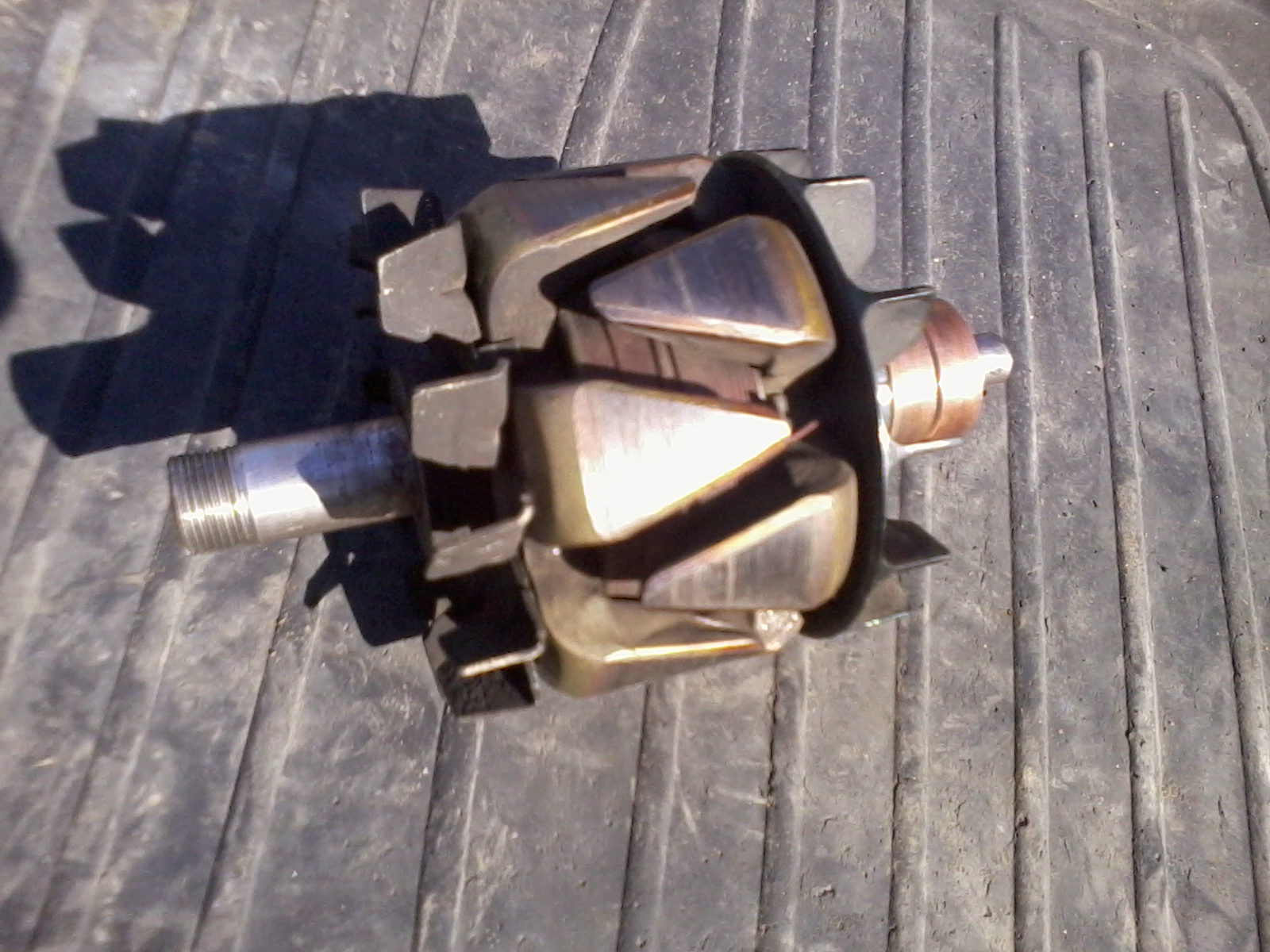

Далее занялся генератором, повторять не буду, писал здесь http://nexia-club.com.ua/index.php?showtopic=16396

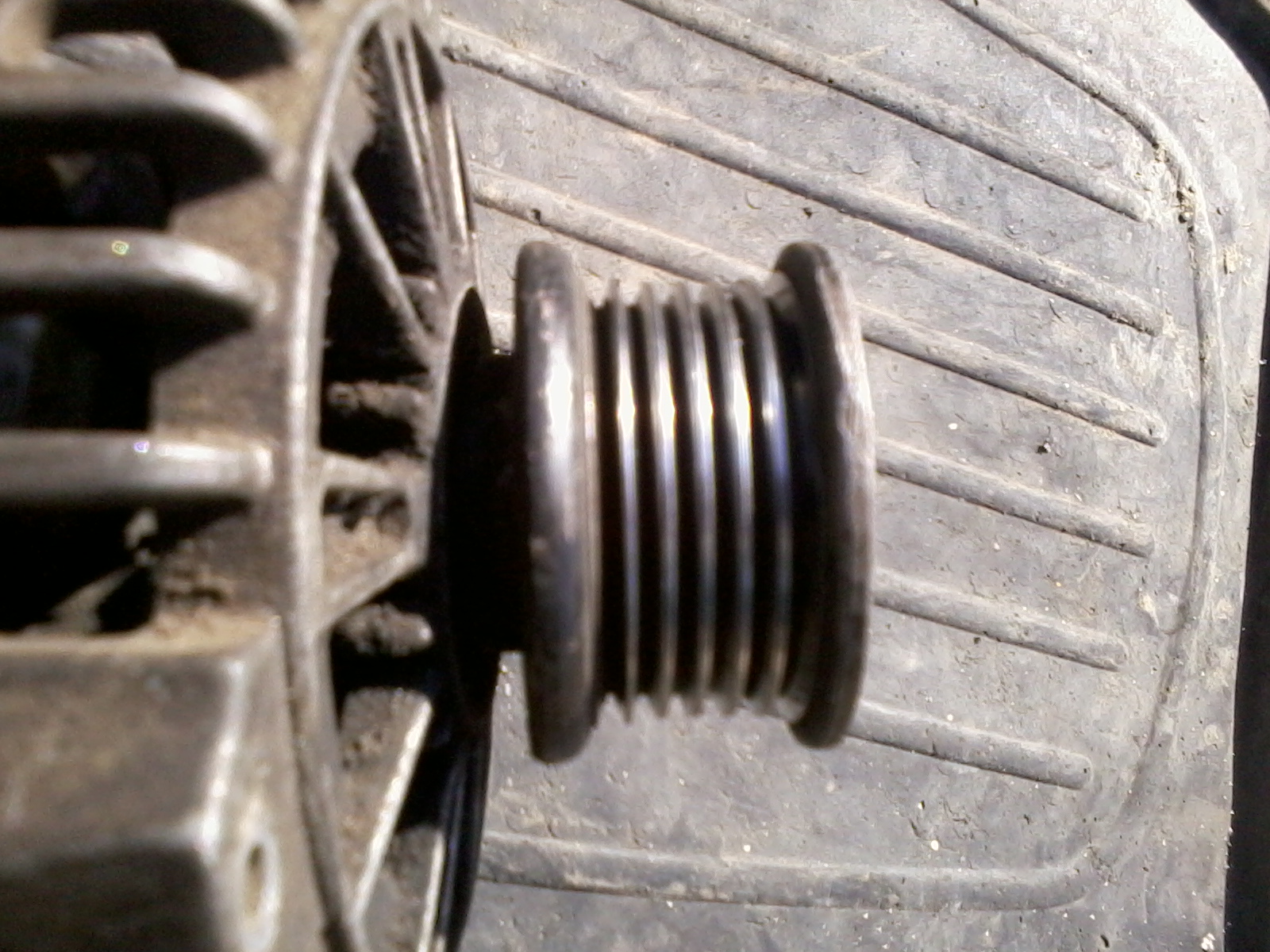

Вопрос решил неожиданно. После всего что писал выше ремень все равно подсвистывал опять. И не так как обычно прослабленный ремень под нагрузкой, по другому. Сняв ремень генератора, кондиционера - кручу шкивы - все тихо и спокойно. А потом пришла мысль - а точнее вспомнил что интел сказал. что может генератор не родной. Взял линейку и приставил к шкиву насоса ГУР - и опа....... генератор от оси на 5-8мм дальше. На фото как сидит шкив и на втором как надо чтоб был в оси. Короче поставил под шкив 4мм шайбу. Собрал все в кучу, завел все работает как часики - и ремень сильно не натягивал. Вот так бывает.

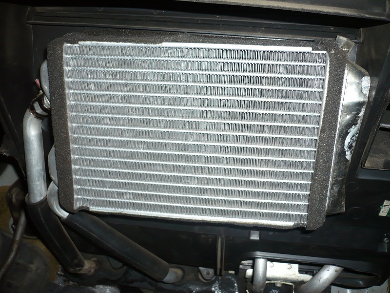

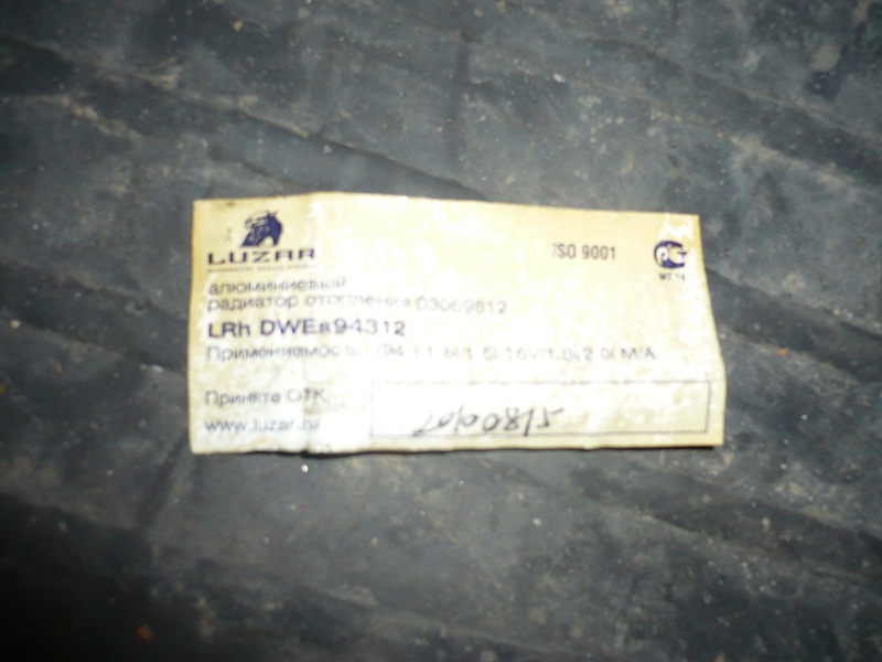

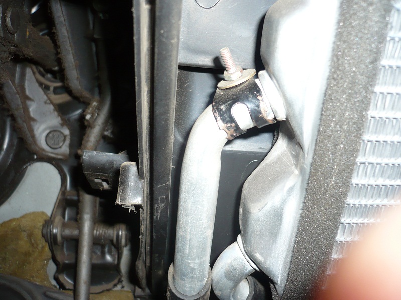

Далее решил заняться печкой. Как и во многих темах ситуация такая - дует тепленький воздух. Разобрал полностью бороду долез до радиатора печки. Есть вопросы:
- лузар ставиться на заводе?
- хомут приколхожен - это на мой взгляд не заводское решение
Стало темнеть поехал на стоянку, приехал и заглушив потянулся рукой к радиатору - а он горячий взяться нельзя!!
Завтра буду разбираться дальше.
сообщение 22.5.2013, 21:11
Лузар с завода не ставят- скорее всего меняный радиатор.

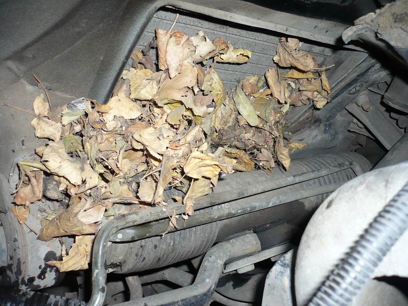

Снял сегодня вентилятор, посмотрел - а там гербарий.
сообщение 28.5.2013, 20:32
Поставишь салонный фильтр - такого не будет.
Shtorm
сообщение 28.5.2013, 21:13
Сообщений: 161
Регистрация: 18.4.2011
Из: Краматорск
Та потому же и снял чтоб почистить перед установкой, но не ожидал такого.

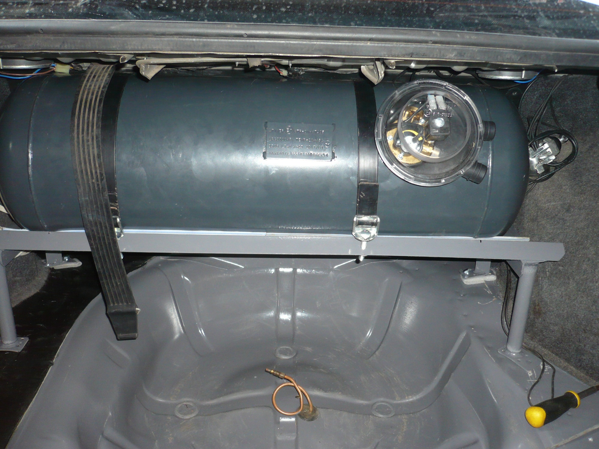

В конце лета сделал капиталку головки. Заменил все кроме распредвалов и шкивов. Интел приложил свои руки и запцацки. Установил ГБО 4 +Серегин чип и настройка. Баллон вмантулил 60л. Расход не порадовал. Проверили все датчики, заменил свечи и нифига! Потом по совету Сержа заменил модуль зажигания и все ОК.
