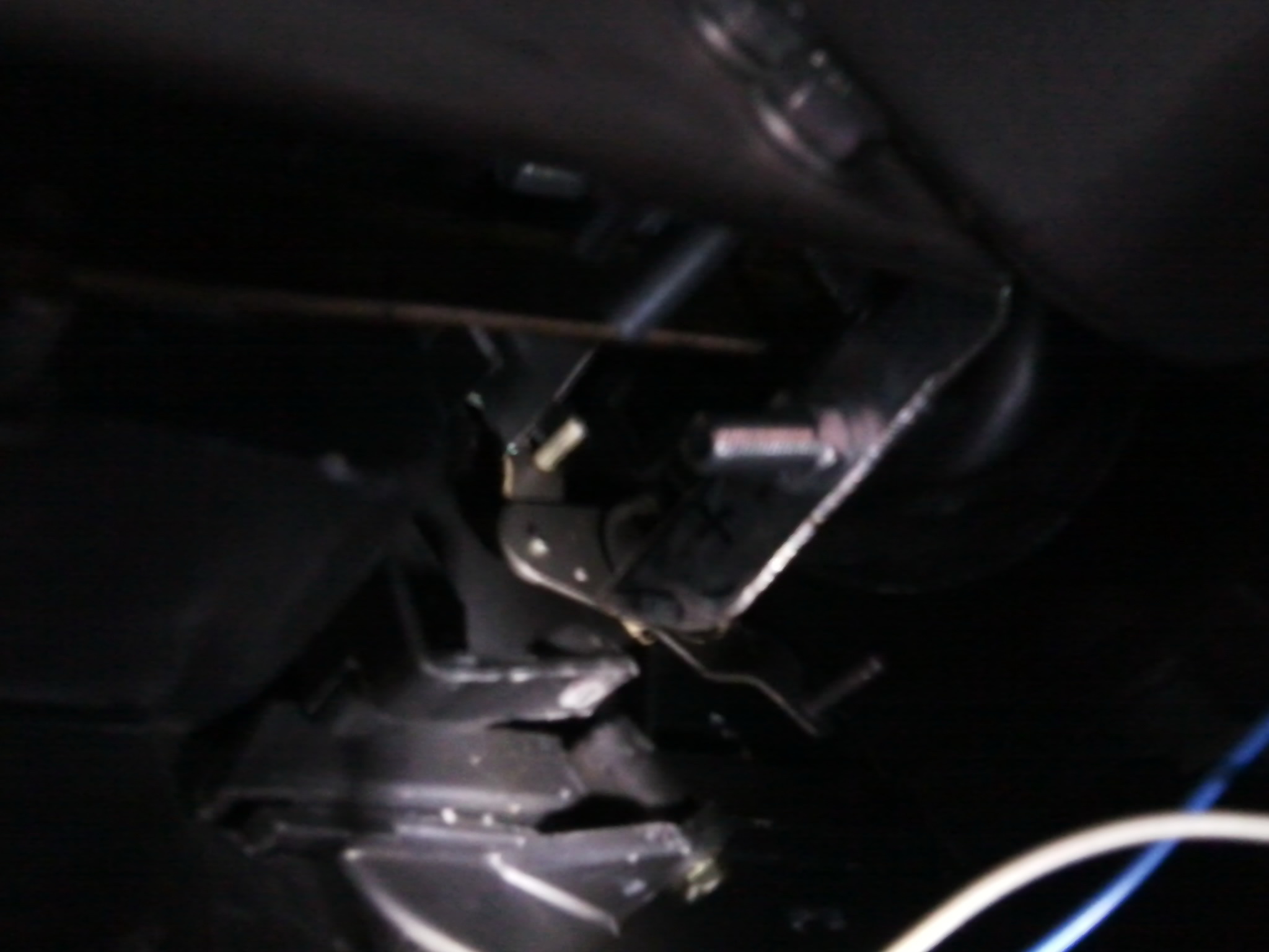

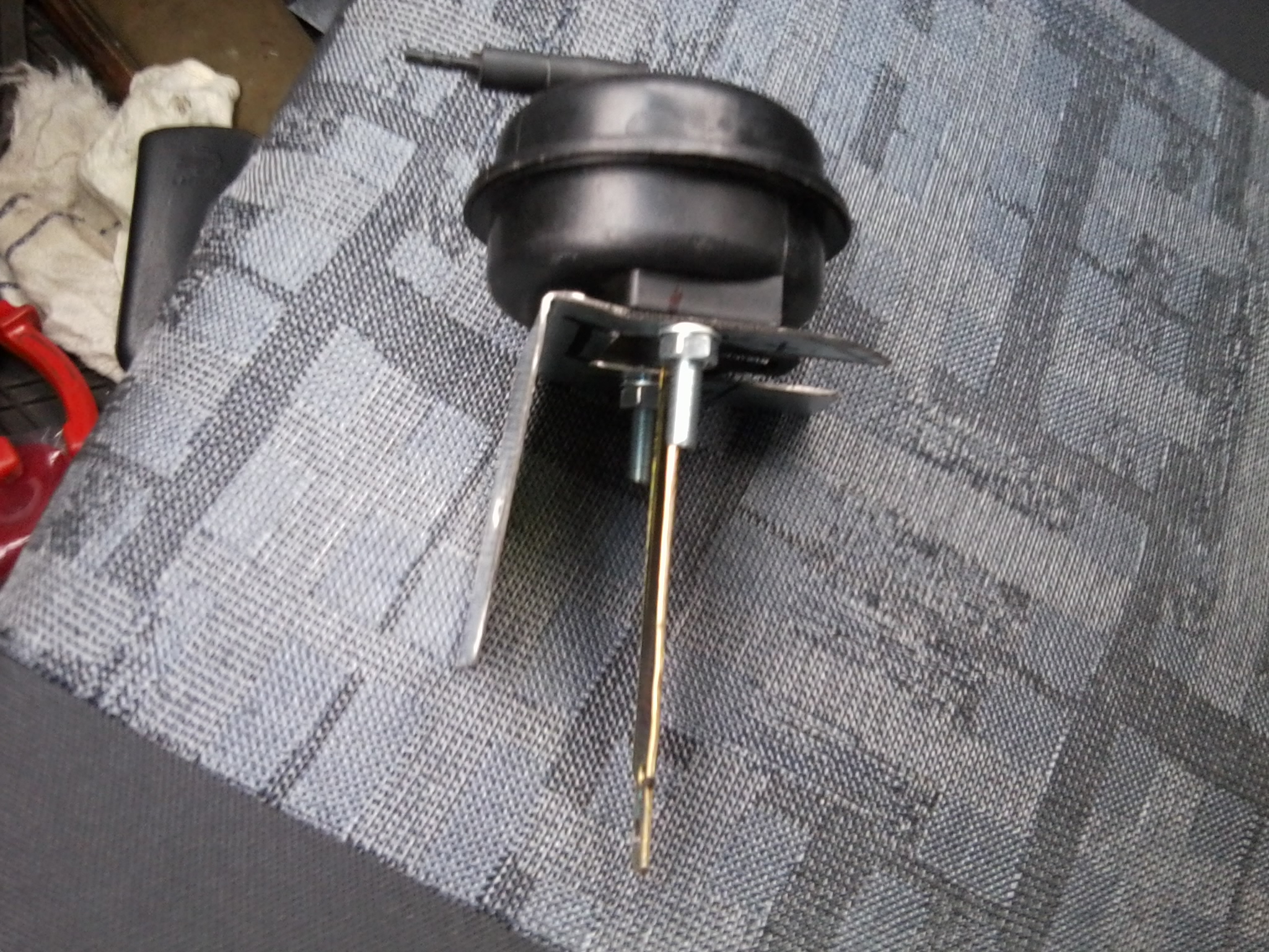

После отломанного с одной стороны крепления вакуумника "ноги-стекло" подошла очередь и второй стороне, что сопровождалось звуковыми эффектами в виде хруста при переключении режимов обдува. Поэтому изучил соответствующую тему
http://www.nexia-faq.ru/remont/remont-vaku...ogi-steklo.html
как основополагающую, но: предложенный вариант с металлической планкой громоздок и крепеж на пластик не понравился, вариант с пружинками хлипковат, вариант с саморезом слишком колхозный.
В итоге остановился на следующей технологии.

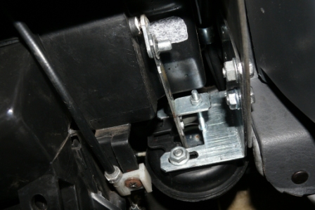

Снимаем бардачок и видим железяку, на которую можно прикрепить новый кронштейн крепления.

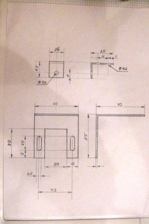

Далее снимаем собственно вакуумник, и, желательно, сдернуть и отвести в сторону трос привода регулировки температуры воздуха, так как будет мешать. Далее кусок металла (в моем варианте кусок оцинковки толщиной 1 мм) сгибаю под прямым углом и вырезаю п-образное отверстие для крепления вакуумника.

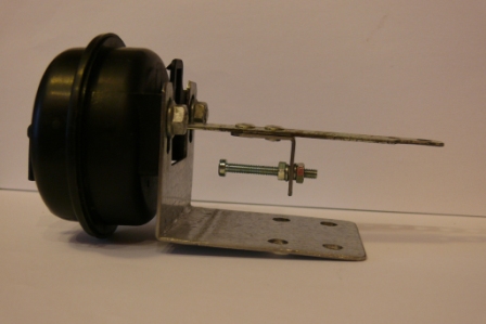

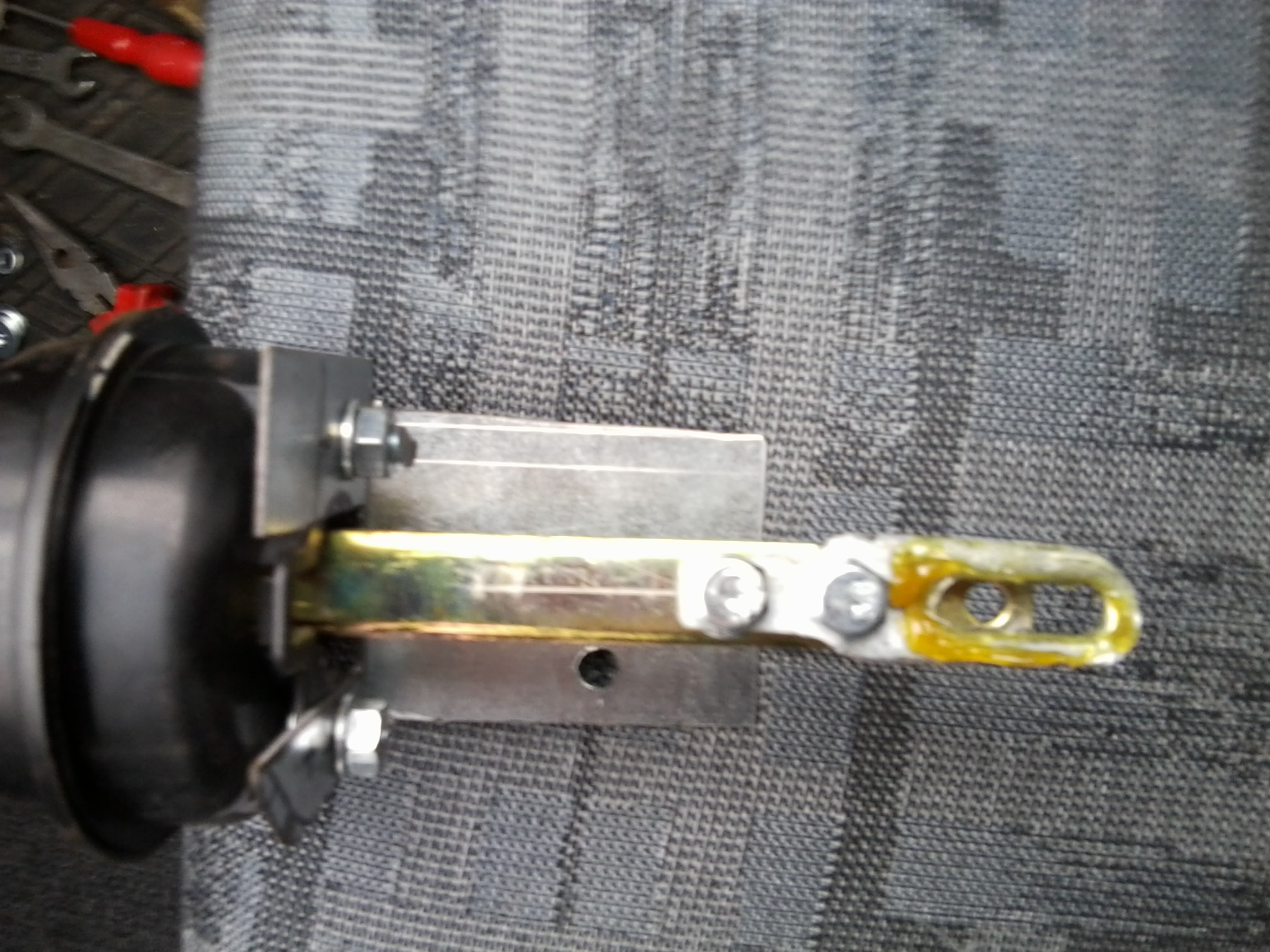

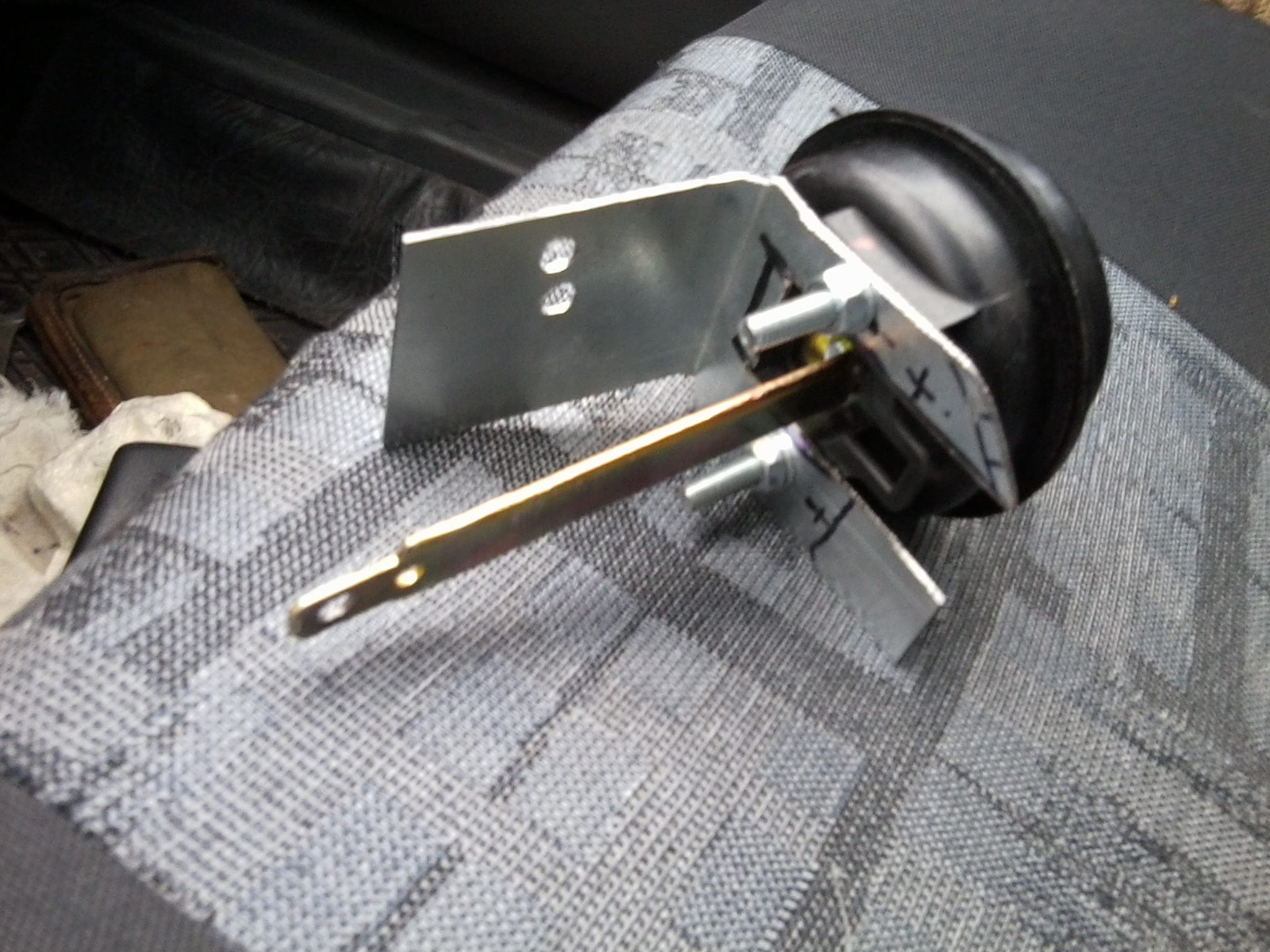

Крепится к вакуумнику двумя болтами М6, головки которых идеально входят в пазы крепления. Далее прикладываем вакуумник с крепежом к металлической пластине слева от бардачка, стараясь, чтобы он располагался так же, как и в заводском варианте. Отмечаем 2 точки крепления под болты (на фото отверстия уже просверлены и болты наживлены).
Опять прикладываем вакуумник и отмечаем точки сверления отверстий в кронштейне. Сверлим-собираем все на место.

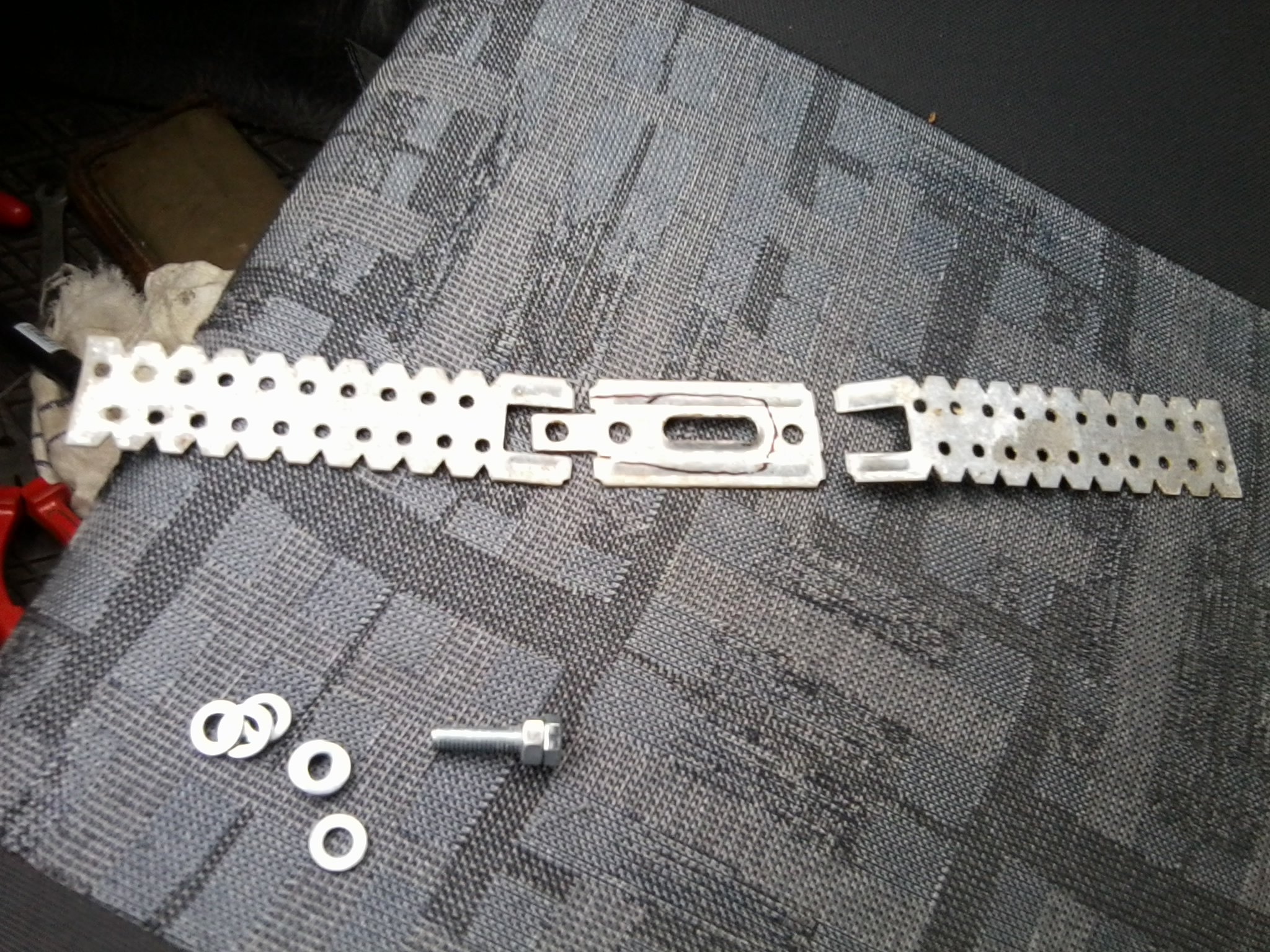

Ну, на этом можно было бы и остановиться, но захотелось еще пустить немного воздуха на стекло в режиме "ноги" и снять нагрузку с этого вакуумника, как описано в теме
http://www.nexia-faq.ru/dorabotka/obdyv-nogi-steklo.html
, только в качестве удлинителя штока взял крепеж для гипсокартона типа "крокодил", его отверстия идеально подходят по размеру, а контур обрезается на точиле или болгарке.
Места сверления штока вакуума подбирается экспериментально, я ориентировался так, чтобы в режиме обдува лобового шток полностью закрывал воздушную заслонку, не давя на нее с приличным усилием, как на заводском.
В результате снято избыточное усилие на воздушную заслонку и на сам вакуумник, режим "на стекло" остался без изменений, в режиме "ноги" процентов 20 воздуха дует на лобовуху.
Материалы и оборудование: оцинковка-миллиметровка (на глаз раскрой 10*20см), крепеж ГКЛ "крокодил", 6 болтов и гаек М6, 12 шайб М6, болгарка, фонарь, дрель, круглогубцы, маркер, сверло 6.2, ключ для затягивания болтов.
По времени с обмозговыванием, подгонкой, троекратным "ку" соседям-вентиляционщикам за оцинковку, болты и сверло ушло часа 4.

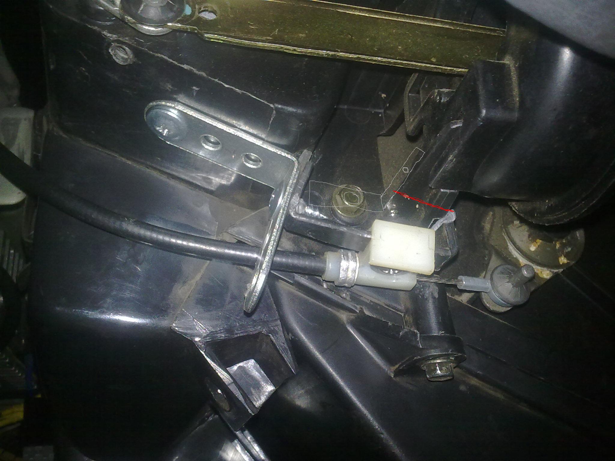

Вариант простой и быстрый, и если все держится, то пусть так и будет.
Но в моем случае он не подходит, так как обломалось ближе к вакууму, и вариант двумя болтами к железу больше нравится, чем одним саморезом в пластик. Плюс мой вариант более универсален и подходит под любой вариант отламывания вакуума.
Кстати, как видно по фото (место отламывания в моем случае указано красной линией), здесь это место ничем не усилено, и вариант, что под усилием пластик отломается, вполне реален. Если нравятся уголки, то тут можно прикрутить еще один (нарисован на фото), но это по желанию, так как там пока все держится.
