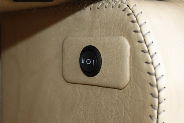

сообщение 23.2.2010, 15:35
Установил 3-х позиционную кнопку, вместо перемычки, типа как на фото. Все замеры делались по одному маршруту, в течение нескольких дней.
Покатался неделю и вот выводы:
1. Бензин 92-й, АЗС ОККО. Положение кнопки на бензин 92-й. Городской режим, расход около 10 л.
2. Бензин 95-й, АЗС ОККО. Положение кнопки на бензин 95-й. Разгон и динамика лучш, чем на 92-м.
3. Бензин 95-й, АЗС УкрТатНафта. Положение кнопки на бензин 95-й. Разгон резвее. Городской режим, расход около 11-13 л.
4. Бензин 95-й, АЗС УкрТатНафта. Положение кнопки на бензин 92-й. Городской режим, расход около 10 л.
Вывод: Если бенз с именитых заправок, то перемычка на 95-й поднимет динамику и разгон. А если с обычных АЗС, то расход увеличивается.
Пы.Сы. Получается, что 95-й на УкрТатНафте хуже, чем 92-й на ОККО.
