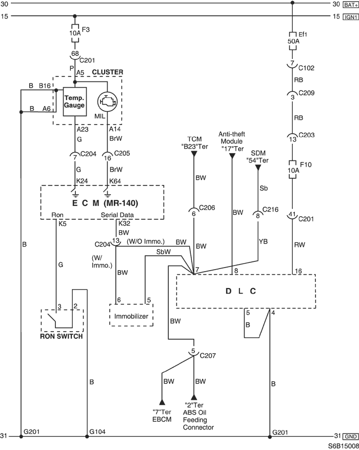

Нексия 2008 года, евро 3, 8 клапанов, блок MR-140, ГБО 2 - вопрос:
1. Если делать двухрежимную прошивку как перелючать режимы, фишки (перемычки) то нет?
2. Есть ли с ЕБУ выход (на рисунке обозначен К5 к RON Swith), котрый должен идти к фишке и как его можно найти? В Авео например он выходит под бачком омывателя.
3. Если этот выход не задействован, то как найти его на ЭБУ и вывести для возможности подключения фишки.
Буду очень признателен за помощь.
1) не нужно фишку переключать, только щелкать тумблером и будут включаться разные прошивки, но при выключенном зажигании, не так, что ехал, потом вздумалось переключить щелк и дальше попер.
2) Врядли кто здесь подскажет, поищи на российском сайте, там евро 3 очень много уже.
3) найти по схеме, а лучше просто перепрошей блок и все, вот тока незнаю, возьмется ли кто то в данном блоке делать двухрежимку, да и нужна ли она тебе вообще, тебе нужна толковая прошивка которая и на газу и на бензине будет отлично себя показывать.

На евро-3 фишки нет (проверено), пришлось самому выводить с ЕБУ. Сделана перепрошивка газ-бензин у paliykolya - машина поехала...
