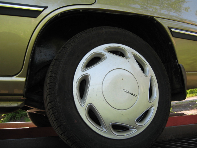

Привіт!
У мене зроблений антикор і встановлені всі підкрилки в автосалоні (перед тим як я забрав свою нову мафинку).
Я замовив повний антикор, купив і привіз всі підкрилки і замовив встановлення:
-- підкрилки - 140,00 грн;
-- робота - 200,00 грн.
Претензії до роботи (встановлення підкрилків) у мене звичайно є. По -перше вони (узбеки) зрізали окантовку підкрилків мовляв так краще дивиться. Як на мене то дарма. По-друге встановлення бажає бути кращим. Тут я згідний з Ольгом, може слід було використати Ш-подібний ущільнювач.
Одним словом дивимось фотки:

ну йх з ними, прикрути ще одного саморіза посередині арки там де провисає. а там де є щілини замаж прозорим герметиком, я так зробив і все нормуль, а ще всі саморізи покрасив у чорний колір щоб нержавіли. Доречі я заглядав у передні підкрилки то ніякої багнюки там не знайшов, ось так

... я заглядав у передні підкрилки то ніякої багнюки там не знайшов, ось так
Незнаю, слева я ненашел а справа было около двух килограм песка и тому подобного. Разницы между креплением левого и правого подкрылка не вижу. idontno.gif
