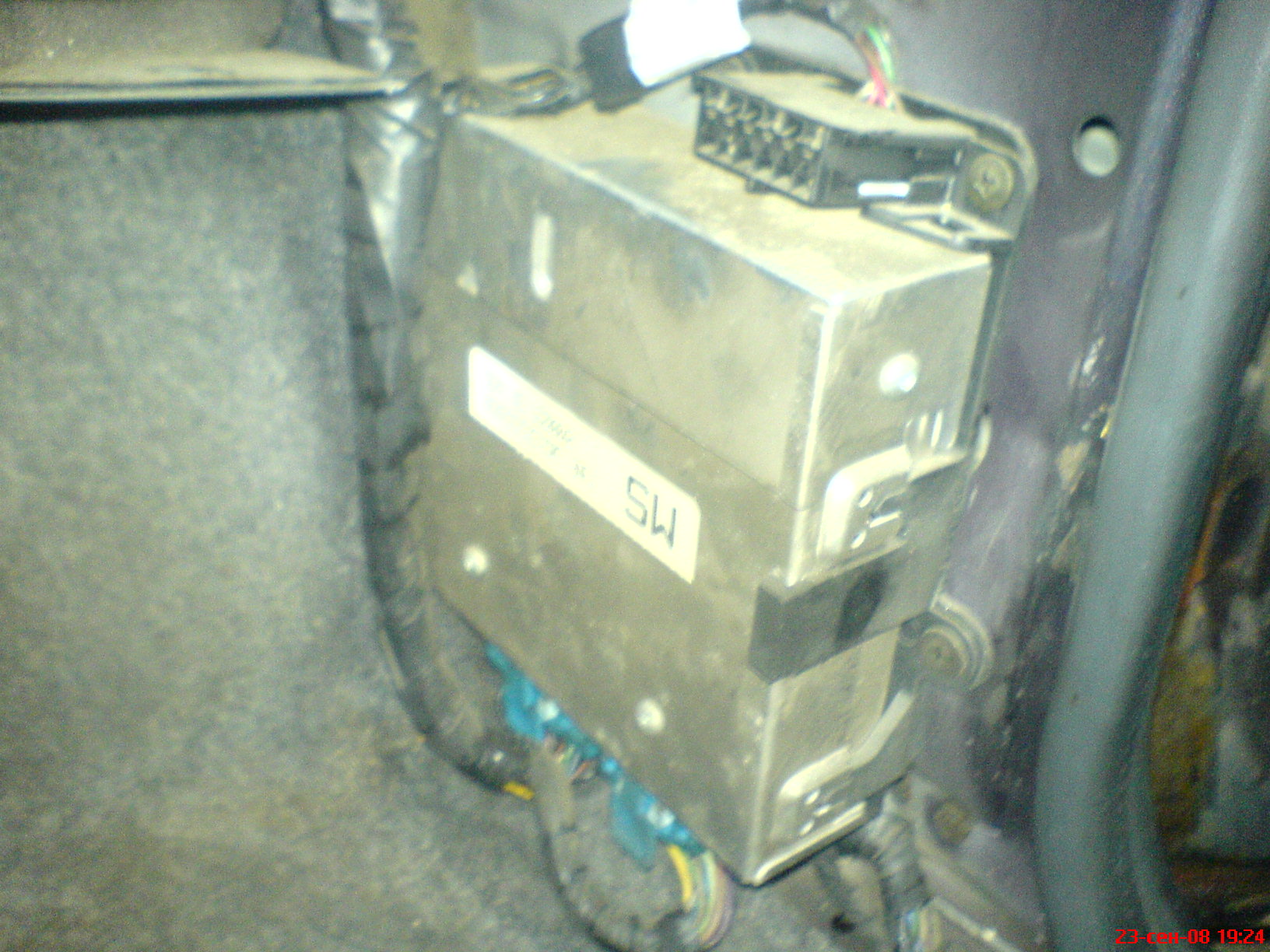

Просто залей 92й, а перемычка у ног пасажира спереди с правой стороны, возле ЭБУ.

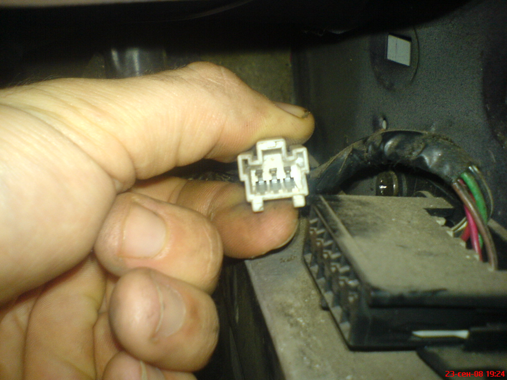

И опять уходим от темы,раз есть перемычка значить корейцы не зря её туду поставили?
1)Вот фотка перемычки если я правильно её нашол.
2)на скоко я понял перемыкая мы изменяем зажигание.
