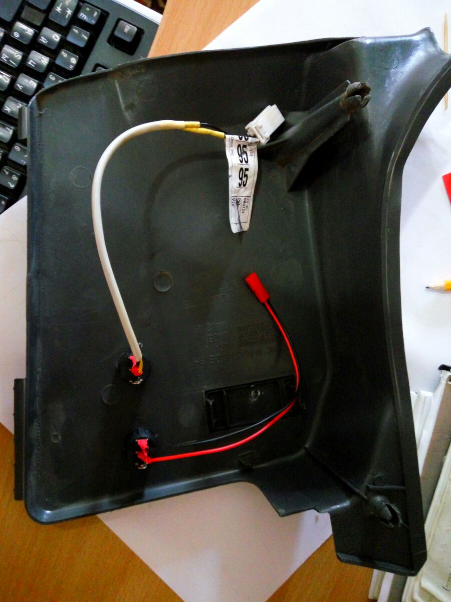

- - traffic   А я спаял по приблизительно такой схеме: Вышло в...   6.4.2015, 21:44
|- - Dissa   Цитата(traffic @ 6.4.2015, 22:44) Вышло в...   6.4.2015, 22:03
|- - traffic   Цитата(Dissa @ 6.4.2015, 23:03) То что сп...   7.4.2015, 7:56
