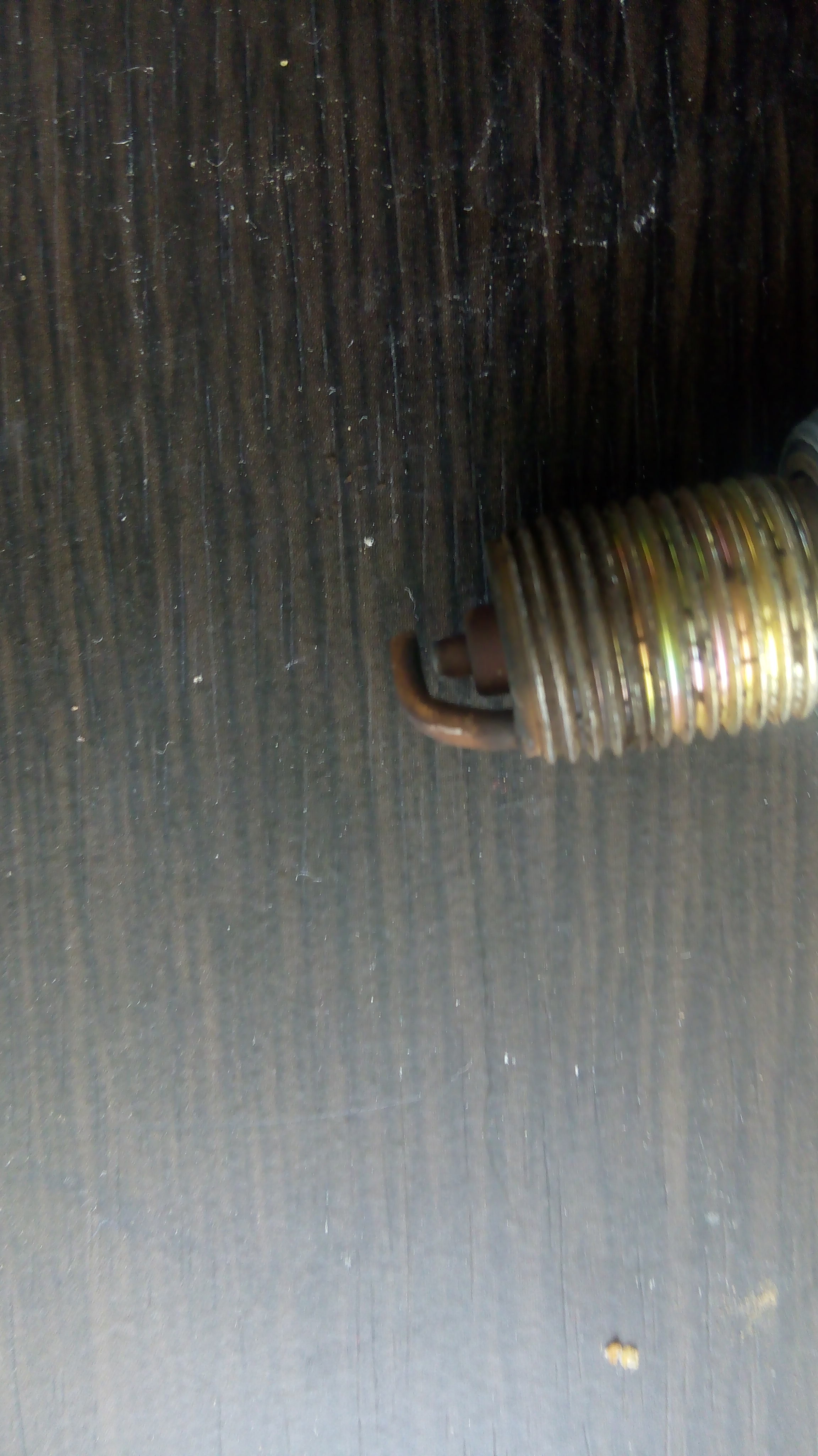

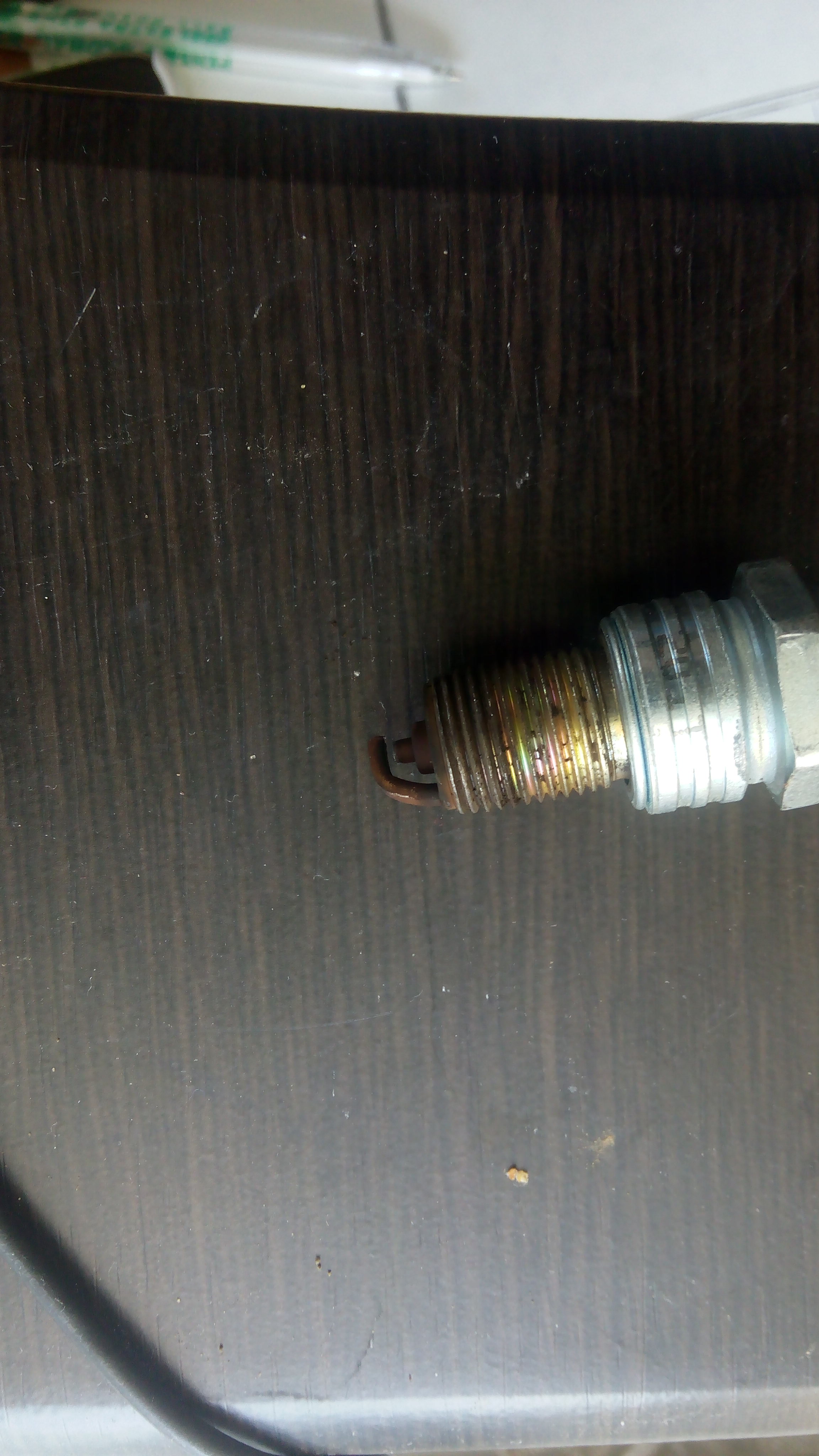

Сегодня заменил свечи на NGK, прислал Валера Роад,спасибище ему! Старые сфоткал. Это норм цвет?

- - Joda   Сегодня заменил свечи на NGK, прислал Валера Роад,...   14.10.2016, 9:46
- - traffic   Якщо сумарний опір резистора у свічці і провода бу...   14.10.2016, 22:59
- - Joda   У себя замерял - 0.54 Вольта и 11 процентов по БК....   15.10.2016, 7:21
