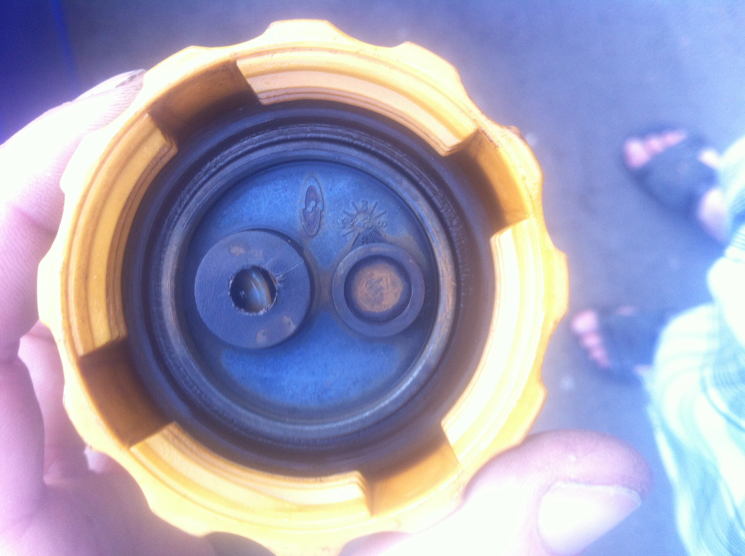

Вообщем вот такая штука была на крижке бачка и это на 50 тыыыщях пробега, может тупо выливалась жидкость из бачка?

- - Dissa   Или сработал аварийный клапан в пробке /может не з...   24.7.2015, 6:10
|- - vpas   Цитата(Dissa @ 24.7.2015, 7:10) Или срабо...   24.7.2015, 7:45
- - Dissa   По нажимай на него (на пимтык). Конечно лучше крыш...   24.7.2015, 13:27
|- - vpas   Цитата(Dissa @ 24.7.2015, 14:27) По нажим...   24.7.2015, 14:10

- - Dissa   Мои посты подтвердились.   27.7.2015, 21:57
- - traffic   Ну да, без клапана ОЖ тупо кипела...   28.7.2015, 21:47
