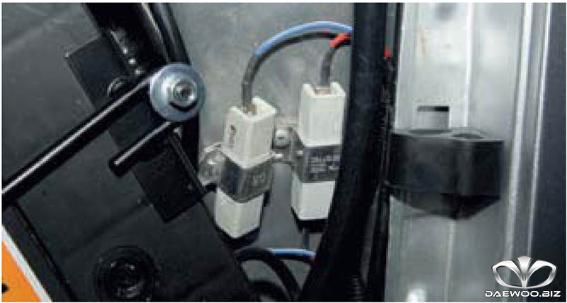

Нашел эти резисторы, осталось вычислить какой из них 1скорость. А как их можно проверить мультиметром?

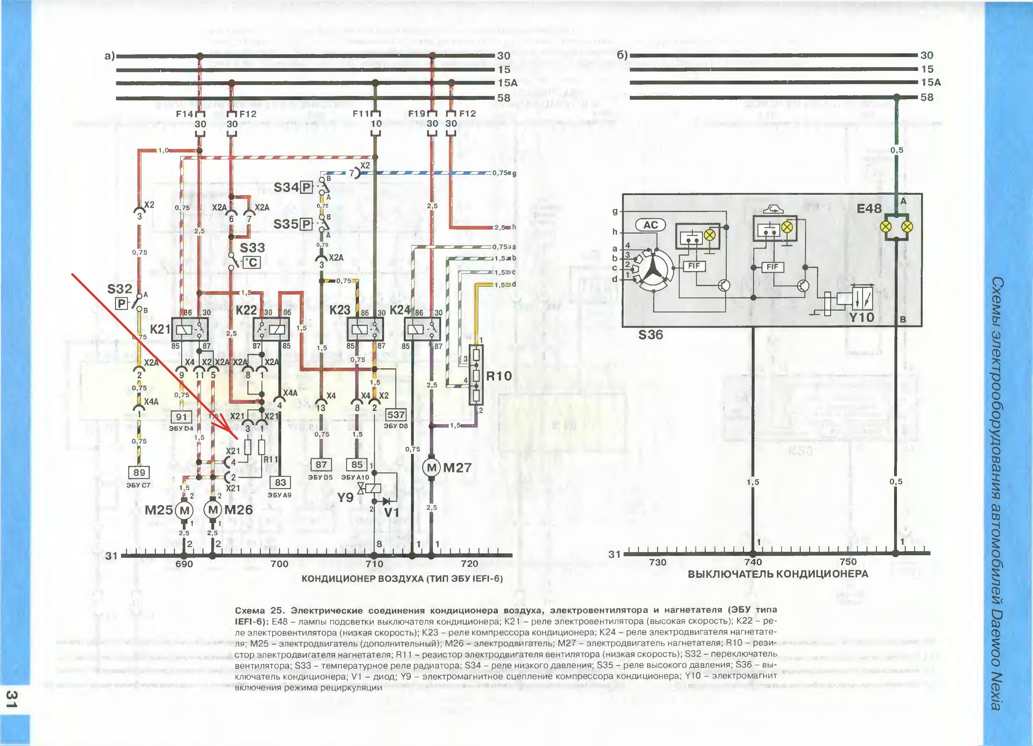

Они подключены параллельно. Т.е. на малой скорости напряжение идет через них на два вентилятора, а на большой на прямую через отдельное реле (более мощное).
Вот схема, красной стрелкой указано где они.
Сопротивление их точно не помню, вроде 0.6(Ом).
Да, интересно, а как работает /холодит/ кондиционер, если малая скорость не работает. Радиатор кондиционера должен охлаждаться не зависимо от температуры двигателя. Чем лучше радиатор охлаждается, тем лучше работает кондиционер /холодит/.
