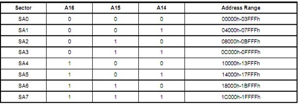

Здесь искать/сюда заливать бэкапную родную прошивку? Не напутали на картинке с местом установки перемычки?

[quote name='traffic' post='241510' date='21.4.2015, 23:43']Здесь искать/сюда заливать бэкапную родную прошивку? Не напутали на картинке с местом установки перемычки?
Насчёт остальных частей - их больше двух? Как добраться?[/quoteДумаю не сложно разобраться. НаА16 - земля, на А15 или земля или плюс 5 вольт - имеем 2 прошивки. На А16 +5вольт, на А15 или земля или плюс 5 вольт - имеем еще 2 прошивки. Но A15 отплаты нужно отрывать (резать дорожку) и коммутировать на нее или +5в или землю.

Т.е. прошивка 16к занимает?
Я чё-то думал она побольше...
